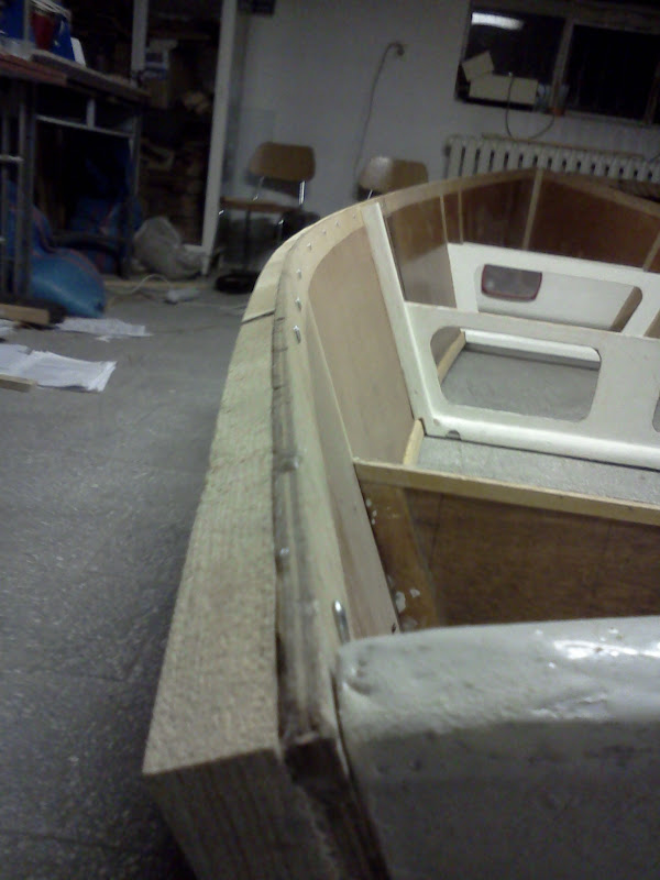

W przypadku listew bocznych odszedłem trochę od projektu, powinny być przyklejone po wklejeniu dna a na razie tylko przykręcone. Materiału na dno jeszcze przez dłuższy czas nie kupię więc wkleiłem je teraz. Kadłub jest nadal podatny na przeginanie więc przytwierdzając dno nadal będę mógł go prostować (nie że jest krzywy, a nawet jeśli to i tak nie szkodzi :)).
Kolejnym odstępstwem jest to że listwy te powinny mieć mniejszy przekrój z wyciętym ukosem. Nie mam narzędzi na których taki ukos mógł bym ładnie wyciąć więc go sobie darowałem. Wzrost masy będzie minimalny, a estetycznie też nie wyjdzie koszmarnie.
Zdjęcia listew Przed klejeniem. Kiedy podoklejam wszystkie warstwy od góry przejadę jakąś szlifierką więc będzie ładnie.

Skończyłem klepać konstrukcję pod siedzisko przednie i tylne.
Ze środkowym muszę czekać aż wkleję dno.
Dziobową część przedniego siedziska zrobiłem o 1cm niżej niż było w planach, tak żeby tworzyła równą płaszczyznę z grodziami.
Zamiast zacisków proponowanych przez konstruktora do przytrzymywania listwy w miejscu klejenia zastosowałem wkręty.
Wpasowałem również na sucho płytę tylnego siedziska (całkiem miło się siedzi)

PostNapisane: 17 gru 2011, o 11:28
Podziękował : 490
No, panie Kolego, zazdroszczę ogrzewanego pomieszczenia. :)
Czekam niecierpliwie na dno. :yellow:

Niestety sklejkę na dno kupię dopiero pod koniec stycznia.
Na razie przygotowałem dolne krawędzie pod dno. Po delikatnym obróceniu przy pomocy struga i szlifierki taśmowej (prezent pod choinkę) splanowałem wystającą ponad sklejkę listwę.
W najbliższym czasie u stolarza potnę łaty które kupiłem jakieś 2 miesiące temu i skończę obramowanie burt (4 listwy), trzymadło do masztu i przedłużenia boków w 4 i 2 wrędze (4 listwy).
Poza tym zaszpachluję szczeliny gdzie nie dotarła żywica.

Wygląda na to, że w różnych miejscach, podczas klejenia, został zastosowany zbyt mały, lub/i nierównomierny docisk. Niektóre przestrzenie pomiędzy wzdłużnikiem, a burtą są niewypełnione, inne wypełnione, ale odległość pomiędzy klejonymi powierzchniami znaczna.
Na zdjęciach wykonanych wzdłuż widać pofalowanie wzdłużników... Może to się da zniwelować, a może nie?
Szkoda, bo tyle samo pracy trzeba by włożyć, żeby zrobić tę łódkę zgodnie z zasadami sztuki... :-(
Tak czy owak - trzymam kciuki za powodzenie.
PostNapisane: 29 gru 2011, o 08:45
Posty: 393
Podziękował : 91
Otrzymał podziękowań: 90
Uprawnienia żeglarskie: brak
Te wzdłużniki kleiłem w maju, od tego czasu już sporo się nauczyłem na przykład żeby nie używać gwoździ. Teraz kiedy łódka leży do góry kołami zaleje te szczeliny żywicą.
Jeśli chodzi o pofałdowanie w płaszczyźnie góra dół to trochę jeszcze doszlifuje przed klejeniem.
W jednym miejscu na wzdłużniku miałem na krawędzi kawałek sęka w tym miejscu podczas składania burta się minimalnie inaczej wygięła, tego nie zniweluje ale to raczej nie będzie przeszkadzało w pływaniu.
Dziób i przestrzenie koło wręg zostawiłem do wypełnienia żywicą do chwili kiedy łódka będzie do góry kołami więc i te szczeliny niedługo znikną.
Ogólnie staram się zachować tyle troski o estetykę ile nie przeszkadza mi w czerpaniu przyjemności z budowania.
