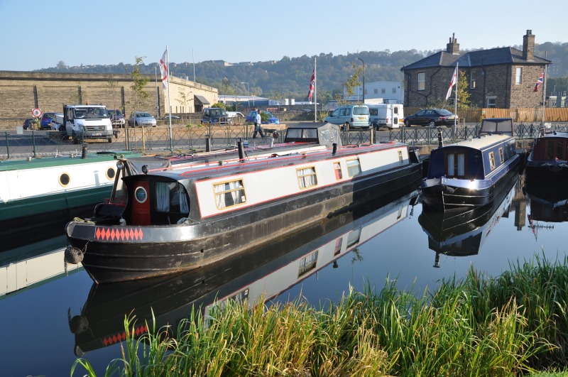

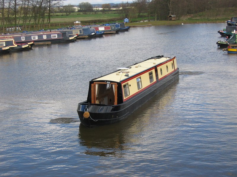

leo828 napisał(a):
Niższe burty, wyższe i ustawione pionowo ściany kabiny.
O takich piszesz?
065.jpg [ 134.34 KiB | Przeglądane 9223 razy ]
PostNapisane: 18 gru 2011, o 15:33
Posty: 429
Lokalizacja: Tamiza
Otrzymał podziękowań: 136
Uprawnienia żeglarskie: brak
O takich piszesz?
Dla kontrastu
spriner.jpg [ 204.84 KiB | Przeglądane 9222 razy ]
