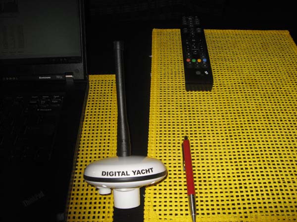

Ja na rejsy na czarterowanych jachtach zabieram taki.
AIS.jpg [ 71.91 KiB | Przeglądane 8315 razy ]
Po co Ci pilot od telewizora na rejsie? :-)
Co to jest za urządzenie? Domyślam się, że AIS, ale czy to jest sam reciever czy transponder? na czym nawigujesz? Na plotterze czy na kompie? Jak to łączysz z systemem?
Jedno zdjęcie a tyle pytań :-)

Marek, to urządzenie to odbiornik zintegrowany z anteną, pokazywał je Jacek P. na szkoleniu, oj nie uważało się na zajęciach :).
Są dwie wersje jedna z wyjściem NMEA0183 a druga po USB, więcej tu:
http://www.digitalyacht.co.uk/product_info.php?products_id=11646

Krzyś za mnie odpowiedział, a pilot i długopis leżały na stole specjalnie, aby oglądający zdjęcie mieli wyobrażenie o wielkości tego ustrojstwa, zdjęcie robiłem w ubiegłym roku do jakiegoś tematu na forum.
Pytałeś jeszcze na czym nawiguje, wiec na lapku z zainstalowanym Sail Cruiserem i mapami C-Map.
