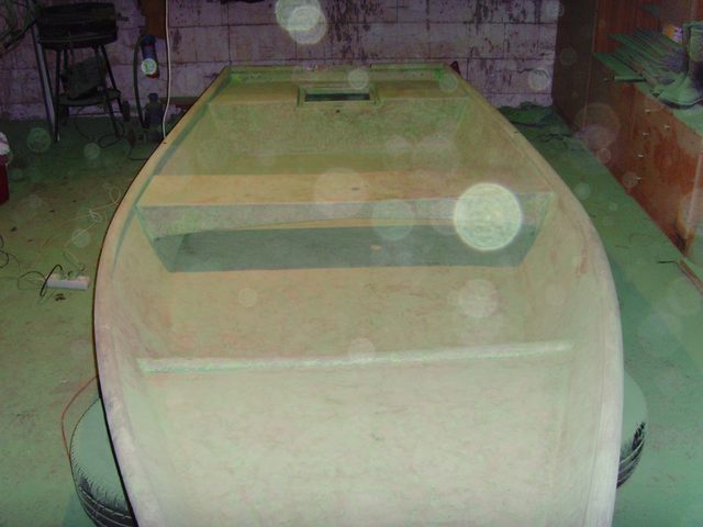

Witam wszystkich miłośników sprzętów pływających a w głównej mierze szkutników bo po to założyłem tutaj temat . kupiłem łódkę z laminatu dł 420 szer 150 wys burty 35cm i tak zeszlifowałem ją do goła tzn sam laminat okazało się że nie posiadała ani żelkotu ani topkotu i była pomalowana jakimiś siuwaksami od środa 2 razy jedną farbą od zewnątrz 4 razy innymi farbami i ktoś na 2 niewielkie pęknięcia położył na farbę laminat a więc zeszlifowałem to wszystko i będę robić zaprawki jak Bóg przykazał laminat na laminat i dopiero reszta i moje pytanie jest takie czy malować ją całą topkotem czy tylko środek a dlaczego a dlatego że przez mój błąd bo kupiłem już podkład i farbę co prawda po jednej puszcze ale i tak dałem cholernie drogo 300 zł są to produkty z Olivy dwuskładnikowe Emapur Marina ral Zielony miętowy oraz podkład Epinox 77 szary. a litr topkotu ok 27zł a więc w tej cenie 300zł spokojnie bym ją całą pomalował topkotem jakimś kolorowym i gotowe a tak to się wplątałem w koszta . dodam że łódka ma nie być ani piękna ale znowu jakiś gazolot też nie bo kobitka mi nie wsiądzie do niej :) Więc proszę was o jakieś mądre rozwiązanie
Komentarz: a tak wyglądało brzydkie kaczątko przed szlifowaniem
Obraz 005.jpg [ 61.11 KiB | Przeglądane 19966 razy ]
Komentarz: tak wygląda po oszlifowaniu moja perełka
Obraz 007.jpg [ 43.2 KiB | Przeglądane 19966 razy ]

Tutaj nie ma nic co by było nie jasne chodzi o to czym mam ją wykończyć czy wystarczy jak pomaluje ją samym topkotem czy też topkotem i farbą albo tylko środek topkotem a zewnętrzną część farbą . Ja się na tym nie znam dlatego szukam sensownych podpowiedzi.

Wygląda że sporo sobie Poszlifowałeś i jeśli całe farby Zdarłeś to topcot jest najtańszym i najłatwiejszym rozwiązaniem i słusznie Kombinujesz. Topcot się kładzie grubo \pędzlem lub wałkiem\ i nie rozcieńcza. Nie Oczekuj gładkości jak na nowej łódkce ale Pływaj a łódka jeszcze wiele lat Tobie posłuży.

Szanowny Kolego Fortuna,
Wybacz mepingowi i Waldi_L_N, ale na tym forum jak i na wielu innych, panuje zasada - jakie pytanie, taka odpowiedź. Ignorując podstawy polskiej ortografii i interpunkcji, dajesz wyraz braku szacunku dla czytających. To co napisałeś jest jasne dla Ciebie, ale dla innych - "normalnie frzyzdkie dwóh oczy penkajom".
A w odpowiedzi na twoje pytanie.
Jeśli chcesz by ładnie wyglądała, to musisz niestety położyć szpachlę poliestrową, a następnie zeszlifować, stopniując gradację papieru ściernego od 100 do 300(400), później podkład, a na koniec farba.
By oszczędzić sobie pracy, możesz szpachlę i szlifowanie, ograniczyć do miejsc o znaczeniu "strategicznym", np.: siedziska, pokład dziobowy, krawędź burt. Resztę po prostu pomaluj podkładem, a następnie farbą.

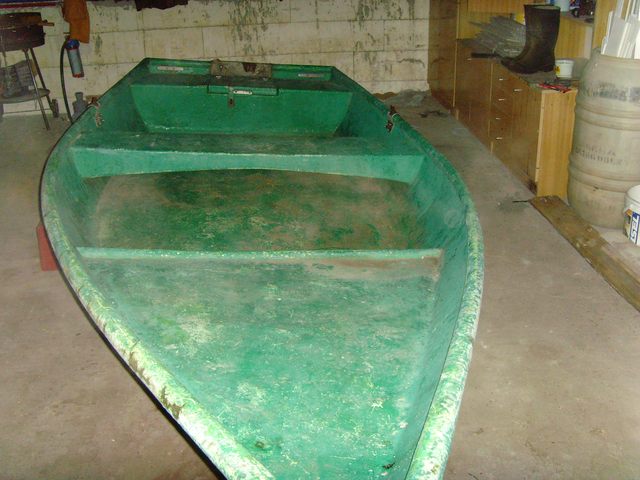

Tam jest jakiś osobny pokład, czy jest to wszystko co widać na zdjęciu?
Miłego dnia :)
Waldi
PostNapisane: 22 sty 2013, o 11:22
Dołączył(a): 19 sty 2013, o 18:48
Posty: 14
tak jak na zdjęciu , tylko jest mały uskok ok 20cm wchodząc na dziób . Środek łódki nie jest za równy i nie musi być bo mi to zupełnie do niczego nie potrzebne jedynie jej zewnętrzną część tzn dno zrobić w miarę gładkie co w ten sposób zmniejszę opór wody podczas ślizgu a co za tym idzie lepsze osiągi silniczka oraz lżej na wiosłach może to nie będzie kolosalna różnica ale to już zawsze jakiś plus.
Obraz 003.jpg [ 52.8 KiB | Przeglądane 19118 razy ]
