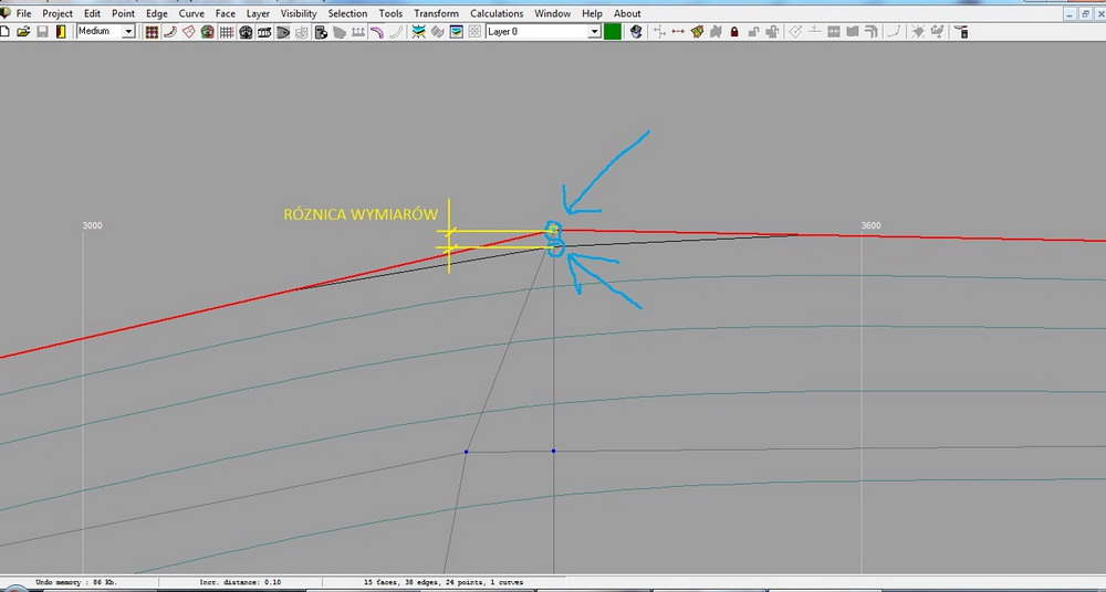

Mam pytanie. Wstawianie wręg nie chce ze mną współpracować :-(. Wszystko jest fajnie, dopóki operuję na projekcie złożonym z odcinków prostych, czyli kanciastym. Jeśli jednak odcinki zostaną zamienione na łuki (czyli kadłub nabiera prawidłowych krzywizn), to dodanie płaszczyzny wręgi po pierwsze zmienia kształt krzywej, a po drugie i tak rozwinięcie płaszczyzn będzie zafałszowane w wymiarach.
Generalnie chodzi o to, że nie znalazłem metody na dodanie punktu na krzywej, a jedynie możliwość dodania punktu do zbioru opisującego krzywą. A może nie potrafię znaleźć polecenia "poprowadź krzywą przez punkty". Program kreuje krzywą na podstawie jakiegoś algorytmu, ale nie daje możliwości wymiarowania tej krzywej. W ten sposób rozwinięcie płaszczyzny wręgi będzie miało złe wymiary, bo program rozwinie wręgę do punktów wyznaczających jej kształty, nie zaś do jej rzeczywistej krawędzi.
Na załączonym zrzucie zaznaczyłem o którą różnicę mi chodzi.
Niech mnie ktoś oświeci czy można dołączyć punkt leżący na krzywej (bądź wyciągnąć współrzędne jakiegoś punktu leżącego na krzywej...

...i niestety nie będzie, bo takiej funkcji w FS nie ma. Przemek z tego co wiem to mozolnie dopasowywał ręcznie wstawiane płaszczyzny.
Istnieje funkcja file/export/offsets lub coordinates - eksportuje wymiary do pliku tekstowego. Możesz tu pokombinować.
ŁJ

No i wszystko jasne! Zadzwonię jeszcze do Przemka, ale mnie uspokoiłeś, że to nie je jestem taki cienias.
Coordinates i Offset znam, ale to jakby nie o to chodzi.
W tej sytuacji odszczekuję wcześniejsze pytanie, dlaczego wolisz inne programy :). Rhino + aCad są lepszym wyborem... Choć do prostych ćwiczeń z kadłubem można i fs...

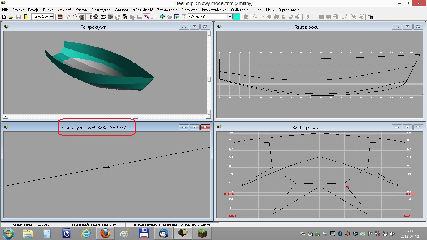

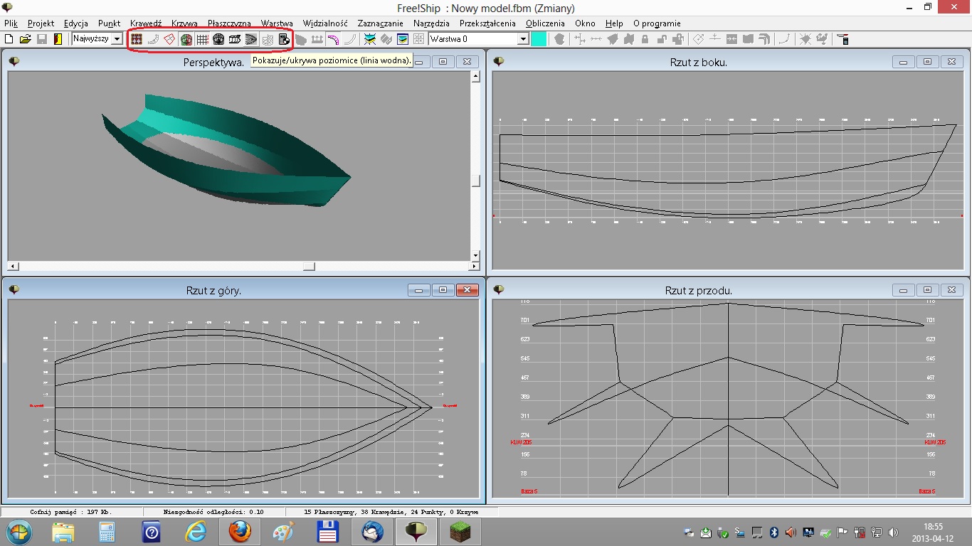

Odświeżę temat wręg. Chyba wpadłem na pewien pomysł jeśli chodzi o łódki "sklejkowe" czyli łączone z płaskich płatów. Trochę na okrągło, ale ważny jest efekt w postaci danych dla plotera. Już tłumaczę. Używając widoków z góry i z boku w odpowiednio dużym powiększeniu (rolka myszki) można dość precyzyjnie ustalić współrzędne punktów (rogów wręgi) odczytując dane z położenia kursora, które liczbowo są wyświetlane w pasku tytułowym okienka. Zwracane są z dokładnością 1mm, a w większym powiększeniu da się odczytać jeszcze dokładniej.
Dla przykładu zróbmy wręgę oddaloną 33,3cm od rufy.
Najpierw wyłączamy wszystkie linie pomocnicze dla wygody.
Wylaczamy linie pomocnicze.jpg [ 261.04 KiB | Przeglądane 14631 razy ]
Następnie powiększamy odpowiednio widoki z góry i z boku w celu ustalenia współrzędnych punktu Y i Z, Współrzędna X jest nam znana, czyli odległość 33,3cm od rufy. W powiększonym oknie ustawiamy kursor w miejscu przecięcia się naszego X=0,333 z czarną cienką linią wskazującą na miejsce łączenia pasów sklejki i odczytujemy odpowiednio wartość Y i Z.
punkt1 w rzucie z gory.jpg [ 224.27 KiB | Przeglądane 14631 razy ]
punkt1 w rzucie z boku.jpg [ 198.64 KiB | Przeglądane 14631 razy ]
W naszym przykładzie X=0,333, Y=0,287, Z=0,224. Mając odczytane współrzędne wszystkich wierzchołków wręgi, w dowolnym programie graficznym można już narysować jej dokładny kształt.
Przypominam, że wyłączyliśmy linie siatki kontrolnej. Pisał o tym Kolega el szaman
Co myślicie? Krzywizny kadłuba w tych okna są wiarygodne i w dobrą stronę zmierzam?
