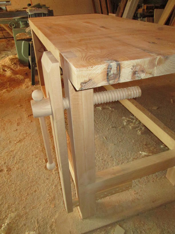

Robiłem kilka stołów stolarskich projektu pana Roubo z przed kilku wieków ( nie mogę znaleźć zdjęć)
Wpisz sobie roubo workbech . W takim stole jest prostsze imadło które po podwyższeniu szczęk by tak samo działało jak te z twojego zdjęcia. Można by je zrobić ze stali.

peter napisał(a):
roubo workbech
peter

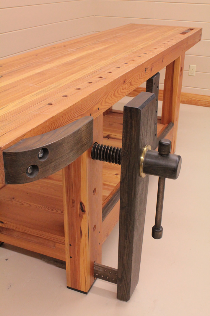

Widziałem to imadło... Ale dla mnie ważne jest, żeby nie musieć się schylać za każdym razem ;) Myślałem nawet o zastosowaniu drugiej śruby na dole i "zasynchronizowaniu" tego koromysła łańcuchem ;) Jak mi te nożyczki nie wyjdą to tak pewnie zrobię :D
Mówimy o takim jak na fotce poniżej ?
aaa.jpg [ 226.43 KiB | Przeglądane 9173 razy ]
PostNapisane: 24 wrz 2015, o 05:07
Posty: 980
Podziękował : 196
Wszystko zależy co chcesz robić, jeżeli jest to seria takich samych przedmiotów to po jednorazowym ustawieniu szerokości na dole imadła, nie trzeba będzie się schylać z każdym razem. Pracowałem z takim imadłem i nie jest specjalnie upierliwe.
Za ten post autor peter otrzymał podziękowanie od: MarekSCO
Właśnie, nie pantograf... I "myk" jest w tym, że jeśli łożyskować ramiona na sztywno, do
szczęk imadła, to pewnie niewiele z tego wyjdzie
To imadło to po prostu taka rozwinięta wersja Roubo, te metalowe elementy są mocowane na górze do szczęk, wahliwie, a na dole ślizgają się po szczękach, gdzie problem? Im mocniej ściśniesz śrubą to mocniej dół jest rozpierany tymi nożycami i szczeki są równoległe.
Zrób sobie takie z drewnianą śrubą.

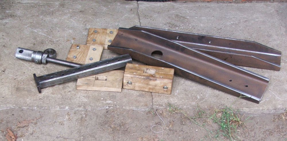

peter napisał(a):
To imadło to po prostu taka rozwinięta wersja Roubo (...) gdzie problem?
Problem tkwił w moim pomyśle wykonania tego. Spójrz na zdjęcie pod moim pierwszym postem. Ja to widziałem tak, że szczęki były by wykonane z ceownika stalowego...
A układ dźwigni identyczny jak na zdjęciu ( i sposób ich wykonania )...
Chciałem na dole szczęk ( w bocznych "płótnach" ceowników ) wyfrezować "fasole" i ramiona połączyć wspólną osią.
Co dało by mi możliwość uzyskania takiego układu kinetycznego,
jak w tym ulepszonym Roubo ze zdjęcia pod ostatnim postem...
Obawiałem się tylko, że oś w tych fasolach będzie się zacierać... I tu widziałem problem...
Nie jestem pewien, czy zrozumiale rzecz opisałem :oops:
Ale to już przeszłość. bowiem właśnie wróciłem ze sklepu, gdzie zakupiłem materiały.
Przez całą drogę myślałem o tym, co napisałeś w poprzednich postach... Że takie klasyczne Roubo nie jest specjalnie upierdliwe i że łatwo można go wykonać ze stali...
Postanowiłem, ze tak właśnie zrobię, zwłaszcza, że udało mi się bez trudu i tanio kupić
potrzebne materiały. Będzie zatem metalowe klasyczne Roubo z belką na dole o przekroju prostokątnym...
A nad sposobem blokowania tej belki będę się jeszcze zastanawiał :D
To raczej nie wchodzi w grę z powodu kosztów... Nigdy nie robiłem gwintu na
drewnianej śrubie ( metodą stolarską ) ale raczej bez trudu dał bym radę naciąć na tokarce gwint o takich parametrach...
Spodziewam się, że zastosowanie drewnianej śruby dało by doskonały efekt... Spora średnica, duży skok gwintu, mała podatność na zacieranie, etc...
Ale sprawa w tym, że robię to imadło przede wszystkim dlatego, żeby wykorzystywać odpady wysokogatunkowego drewna... Które z racji gabarytów nie zawsze kwalifikują się na prostą obróbkę maszynową...
W chwili obecnej drewno, które nadawało by się na wykonanie takiej śruby jest dla mnie stanowczo zbyt cenne, żeby marnować go na tak "mało istotne" elementy ;)

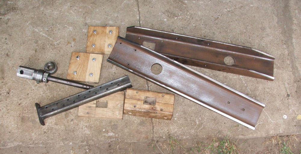

PostNapisane: 24 wrz 2015, o 18:27
Posty: 1137
Podziękował : 242
Otrzymał podziękowań: 442
A kupno używanego klasycznego stołu stolarskiego z 2 imadłami ?
Za ten post autor silver_stas otrzymał podziękowanie od: MarekSCO
PostNapisane: 24 wrz 2015, o 18:45
Posty: 980
Podziękował : 196
A co to jest "klasyczny stół stolarski"? Chodzi ci o strugnicę? To specjalistyczny stół zaprojektowany do konkretnych wyrobów i nie jest wbrew pozorom narzędziem uniwersalnym.

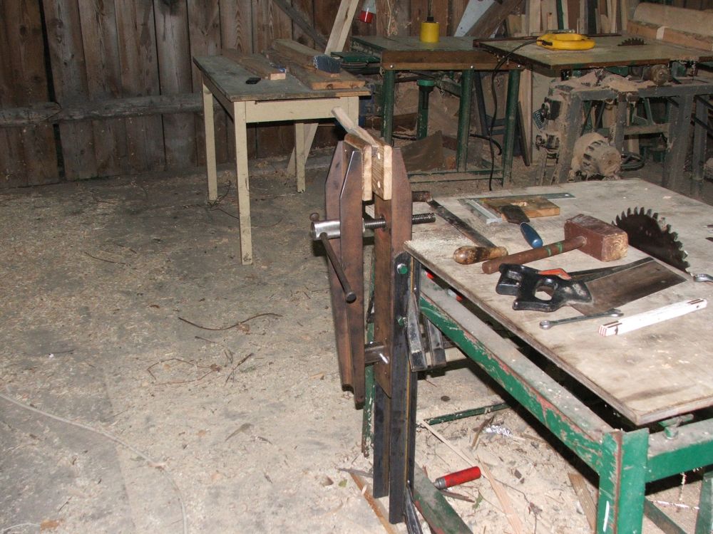

PostNapisane: 25 wrz 2015, o 17:04
Posty: 8155
Podziękował : 6274
Otrzymał podziękowań: 2489

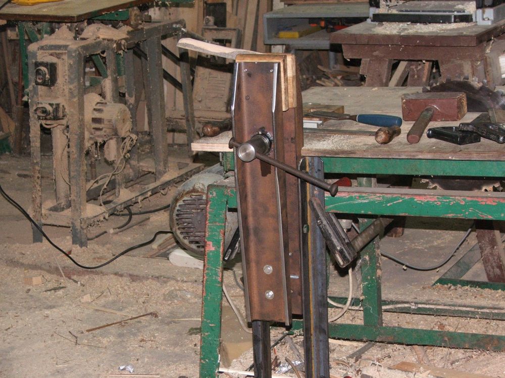

Powoli wychodzę na prostą :D Tylko czemu ta prosta taka krzywa :rotfl:
Chciałem imadło stolarskie, a wyszło mi... Kowalskie :rotfl:
Wymyśliłem sobie, że żeby nie musieć się schylać za każdym razem, to sobie to "Roube"
skrócę... I to się o dziwo udało... Tzn po złożeniu imadełko pracuje i zaciska w miarę płynnie
wszelki wymiary w zakresie długości śruby.
I można by śmiało powiedzieć, że eksperyment się udał i powstało urządzenie, które
z całą pewnością będę użytkował. Ale...
Nigdy (!!!) nie róbcie "Roube leg vise" ze stali :lol: Bardzo Was proszę :lol:
peter ma po tysiąckroć rację, kiedy pisze o drewnianych śrubach!
Takie imadło obowiązkowo powinno być wykonane z drewna.
Ono będzie wtedy po prostu lżejsze. Znacznie lżejsze ;)
peter napisał(a):
Cała przednia szczęka imadła "stoi" na dolnej listwie.
Tutaj to się nie udało... Tzn szczęka nie zawiśnie na listwie, bo jest za ciężka i trzeba ją

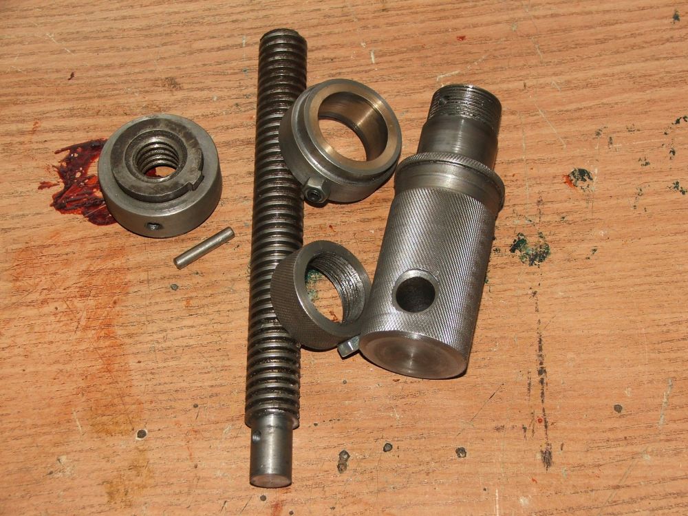

W celu poprawienia Wam nastroju ( byście się mogli trochę pośmiać ) kilka fotek
elementów składowych koromysła.
Fotki całości przedstawię później, jak trochę ogarnę warsztat :)

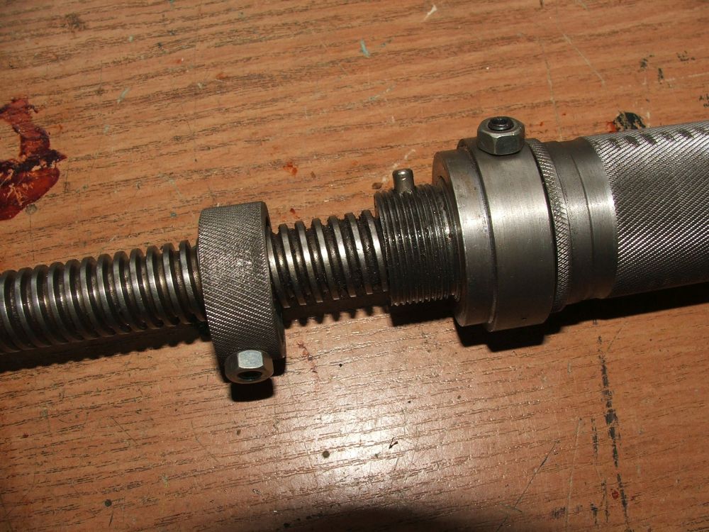

Gdyby się to komuś miało przydać, to na czwartej fotce starałem się zilustrować
prosty sposób na wykonanie prostej śruby ruchowej :D
Dziękuję wszystkim za pomoc :)
Marek

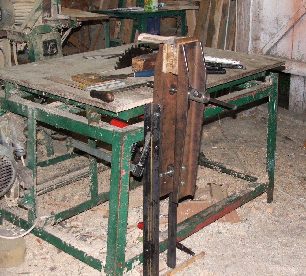

Pierwsze testy dowiodły zdecydowanej przydatności "wynalazka" :D
Prawdę mówiąc, to jestem nim oczarowany. Ale wynika to w dużej mierze z tego, że do tej pory nie używałem takiego imadła ( posiłkowałem się ślusarskim ).
Zaciska doskonale. Dostęp do obrabianego materiału niewiarygodny wprost :D
Chyba minie trochę czasu, aż zacznę dostrzegać jego wady.
Jeszcze raz serdecznie dziękuję peter za naprowadzenie na "właściwe tory" :D
PS: Całkowity koszt tego badziewia to około 60 PLN ;)
( tyle wydałem z kieszeni, nie licząc posiadanego złomu ) No i oczywiście dwa dni roboty...
Komentarz: Jak niewiele trzeba, żeby się człowiek cieszył z dwu dni ciężkiej harówy ;)
aa5.jpg [ 210.25 KiB | Przeglądane 8766 razy ]
Komentarz: Imadło w innym, jakże interesującym, ujęciu :lol:
aa3.jpg [ 163.24 KiB | Przeglądane 8766 razy ]
Komentarz: Imadło prowizorycznie zamontowane do stołu starej cyrkularki :D
aa1.jpg [ 153.39 KiB | Przeglądane 8766 razy ]
Za ten post autor MarekSCO otrzymał podziękowanie od: marcingebus
delikatnie unieść przy zmianie wymiaru...
Zainstaluj dwie rolki z tyłu, nie powinno się wtedy zacinać.
Doskonały pomysł :D Dzięki .
Rozmyślałem trochę o tym, jak przeczytałem Twój post i przyszło mi do głowy, że można
by szybko i łatwo zastosować dwie rolki, zrobione z małych zakrytych łożysk...
W układzie takim, jaki starałem się naszkicować...
Czyli jedna rolka przed tylną szczęką ( można by ją "utopić" trochę w szczęce )
a druga za tym "dębowym łożyskiem".
Wypróbuję, jak już się nacieszę imadłem na tyle, że zacznę zauważać jego wady ;)
Na razie nasączyłem jakimś olejem mineralnym ( silnikowym) to :dębowe łożysko" i efekt
jest w pełni zadowalający. Imadło zacina się nieznacznie tylko przy rozciąganiu szczęk...
Ale to naprawdę nieznacznie. Na dzień dzisiejszy wcale mi to nie przeszkadza :D

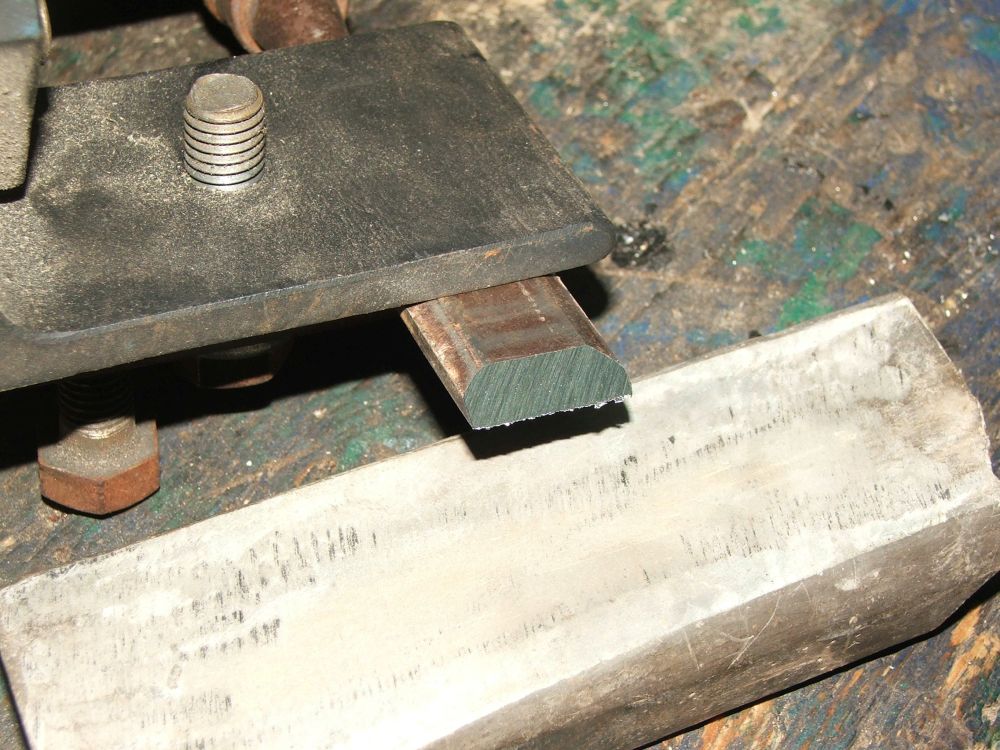

Na pierwszej fotografii widzicie ostrzałkę jaką zrobiłem lata temu do mojej stolarni.
Używam jej do ostrzenia noży strugarskich, frezów, pił etc...
Do tej pory ostrzyłem na niej też proste dłuta, ale traktowałem rzecz troche "po macoszemu"...
Ostrzałka ma wymienne, nie tylko tarcze, ale całe wrzeciona z mechanizmem dosuwowym. To też nie ma najmniejszego problemu z wymianą tarcz...
Ale...
Te dłuto_podobne ostrzyłem zawsze tylko zgrubnie, bez diamentowania.
Efekt widzicie na drugiej fotce. Zdjęcie zrobione z lampą błyskową, żeby łatwo można było zauważyć rysy od tarczy. Używałem do tego tylko tarcz z ceramiki aluminiowej...
Na pierwszej fotografii widzicie jak tarcza zaciera się od takiego dłuta ( przed ostrzeniam
była diamentowana )
Dalej, po tej operacji zgrubnego formowania ostrza...
A warto tu dodać, że czasem trzeba zebrać nawet 1,5 mm ( sic! )
Zbierałem "drut" na jakimś kamieniu wodnym ( wetstone ? ) bliżej nieokreślonego pochodzenia ( na fotografii drugiej pod ostrzem dłuta )
Dzisiaj, załamany jakością tych dłut, rozpaliłem gazowy piecyk w kuźni i "rozprostowałem" dwie bieżnie większego łożyska ( SKF )...
Ostrza po zahartowaniu z grubsza naostrzyłem ręcznie...
Hartowałem całkowicie na wyczucie. Nagrzałem do białego i studziłem w oleju, ale tylko
okolice ostrza...
Potem, w ramach testu, ścinałem tym wszelkie napotkane sęki itp...
Efekt o wiele lepszy od tych badziewnych dłut.
I tutaj pytania do Szanownego Grona:
1. Co robię nie tak, przy ostrzeniu dłut ?
2. Zna ktoś jakiegoś, sprawdzonego a niedrogiego, producenta dłut ?
3, Jak wyprowadzić ten mój "wetstone" ? Załadować na frezarkę i przejechać ( na mokro ) elborem ?
Będę wdzięczny za wszelkie podpowiedzi.

Cześć, udało mi się wreszcie dodać zdjęcie imadełka, proste i działające.
stół 1.jpg [ 97.27 KiB | Przeglądane 8428 razy ]
PostNapisane: 27 wrz 2015, o 18:29
Posty: 8155
Podziękował : 6274
Genialne jest :D Piękne :D
Ja się do tego przymierzałem, jak "kot do jeża" a tu trzeba było całkiem inaczej, jak teraz widzę :D
Powiedz, jaki jest skok tej śruby i średnica ( tak mniej więcej ) I jak ona jest łożyskowana
w przedniej szczęce ?
( Na łbie śruby nacięty jest kanał i łożyskowany dzieloną podkładką, czy kołkiem ? )
I z jakiego drewna jest listwa na dole ? Wklejana w szczękę ?
