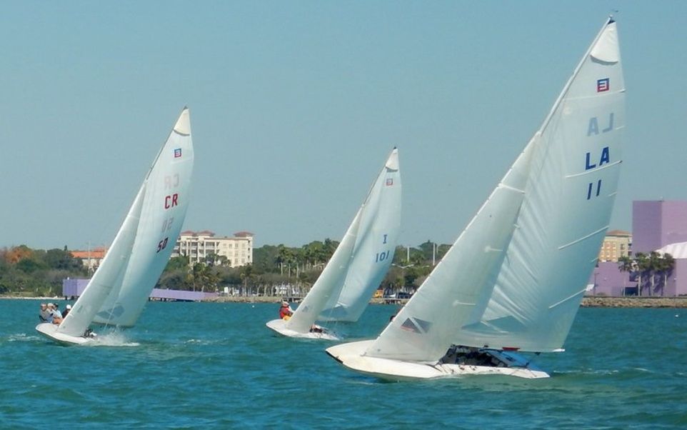

myszek napisał(a):
Po pierwsze, co to znaczy "dużym"? Przy tak płaskim kadłubie to będzie przechył może 10, może 12 stopni
10 spoko. 20 to byłby duży.
Te szacowne łódki:
scows.jpg [ 58.26 KiB | Przeglądane 5466 razy ]
są jak widać przystosowane do pływania w przechyle co najmniej kilkunastostopniowym. Co ciekawe, porównywalnym z tym zdjęciem:
albheel.jpg [ 22.51 KiB | Przeglądane 5466 razy ]
myszek napisał(a):
Po drugie, naprawdę nie widzisz sensu dwukrotnego zwiększenia momentu prostującego?
Pytanie raczej o koszt, nie o sens.
Kosztem jest tu chlapanie ze skrzynki (ja kiedyś myślałem o wypełnieniu jej dwoma kawałkami gąbki) i konieczność przestawienia miecza na kursach z wiatrem.
Bo na koszt całej łódki zupełnie to nie rzutuje.
Obawiam się, że w takim przeliczniku [cenowym] wygra Bez dwójka :)

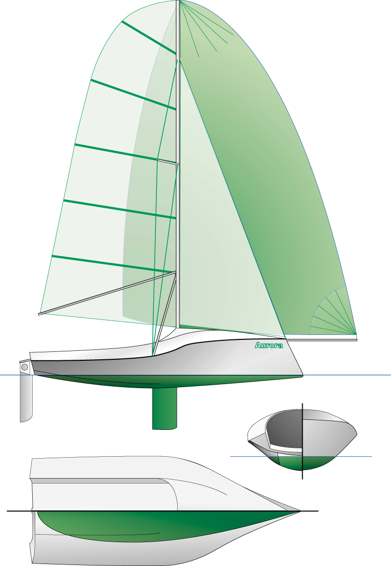

myszek napisał(a):
Cors pewnie ma inny obraz tej historii
Oczywiście
myszek napisał(a):
Aurora przestała być łódką klasową
A kiedy była klasową? Nigdy, bo ją nie mierzyłem.
aurora500.jpg [ 218.05 KiB | Przeglądane 5438 razy ]

cors napisał(a):
Bądź łaskaw nie wykręcać kota ogonem. Doskonale wiesz, że chodzi mi o zmiany w przepisach klasowych, jak np.
  • "uściślenie", że bom musi wejść do kabiny w jednym kawałku i przez zejściówkę (tych warunków nie było w pierwotnej wersji, ale z nimi akurat sobie poradziliśmy; a podobnych "uściśleń" było jeszcze kilka)
  • całkowity zakaz stosowania żywic epoksydowych, nawet jako spoiwa w konstrukcjach drewnianych - wbrew wcześniejszym zapowiedziom twórców klasy
  • dodanie warunku minimalnej wysokości wolnej burty
...że o żenujących rozgrywkach wokół powiększania minimalnej masy nie wspomnę.
W każdym razie, Aurora jako konstrukcja sklejkowa klejona epoksydem, o wysokości wolnej burty wystarczającej do suchej żeglugi, nie ma najmniejszych szans na zostanie łódką klasową, choćby nie wiem kto i jak ją mierzył.
Podobnie "nieklasowy" z powodu epoksydu stał się, bardzo ładny, drewniany Bucefał, nieprawdaż?
pozdrowienia
krzys
ps. ciekawe co byś zrobił, gdyby Ci dać do zmierzenia katamaran spełniający przepisy klasy 500? Wszak nie ma w nich jawnie ograniczenia liczby kadłubów... :lol: chyba że już jest... :rotfl:
