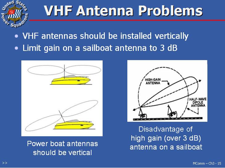

Litości, nie doradzajcie pytającemu zakupu do celów jachtowych anteny o długości 3.75 czy nawet ponad 4 metry z "uzyskiem" niemal 8dB... To dobre w bezwietrznej pogodzie i na mototutki, a nie na jacht żaglowy!
Antena jachtu żaglowego ma skutecznie działać również w przechyle. Anteny dłuższe niż ca 1.5m nie sprawdzą się w takim działaniu. Bo dłuższe anteny miewają większy "uzysk" - ale...promieniują zdecydowanie węższą wiązką. Co sprawia, że posiadanie długiej na kilka metrów anteny do radiotelefonu VHF na jachcie żaglowym może w przechyle uniemożliwić jakąkolwiek skuteczną łączność!!!
Jacht żaglowy powinien mieć antenę o "uzysku" nie większym niż 3-4dB, za to promieniującą szeroką wiązką.
Kto nie wierzy - proponuję lekturę:
http://www.westmarine.com/WestAdvisor/S ... HF-Antenna
http://www.jamestowndistributors.com/us ... docId=1029
Albo chociaż obrazek obejrzeć...
aaa.jpg [ 56.57 KiB | Przeglądane 7382 razy ]
Wspominanie o jakiś tarczowo-stożkowych szerokopasmowych wynalazkach nasłuchowych w kontekście anteny nadawczo-odbiorczej żaglowego jachtu morskiego - to jeszcze grubsze nieporozumienie...
