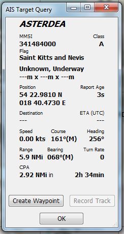

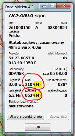

Zakałapućkałaem się... :-( Jak przetłumaczyć:
1. Course
2. Course (M) zapewne magnetyczny
3. Course over Ground
4. Course over Ground (M) magnetyczny?
5. Course over Ground (T) True?
6. GPS Course
7. Heading / HDG
9. True HDG
10. Mag HDG
11. Bearing / BRG
12. Bearing (M)
13. Electronic Bearing Line
Żeby było śmieszniej: po zaznaczeniu opcji "Show magnetic bearings and headings" mamy takie cuś:
magnetyczny KdD.JPG [ 40.16 KiB | Przeglądane 10686 razy ]
Course_magnetic.JPG [ 33.68 KiB | Przeglądane 10686 razy ]

A co uwzględnia Course over ground (Magnetic) i czym się różni od Course over ground (True)?
Moniia, mam do przetłumaczenia:
COG magnetic.JPG [ 13.45 KiB | Przeglądane 10537 razy ]
co proponujesz?

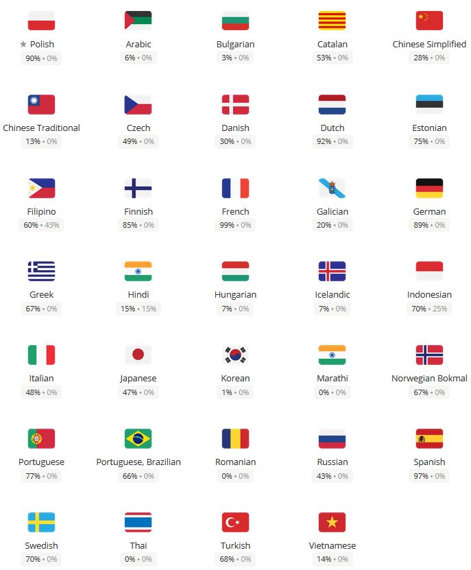

Polskie tłumaczenie całego projektu OpenCPN (program, wtyczki, strona o-charts) osiągnęło 90%. Jesteśmy na czwartym miejscu za Francuzami (99%), Hiszpanami (87%) i Holendrami (92%), tuż przed Niemcami (89%). I nie wiem czy się z tego cieszyć czy nie, bo niestety jakość sporej części tłumaczeń pozostawia wiele do życzenia. :-?
Kilka osób (chyba goniąc za wynikiem :evil: ) proponowała bardzo "ciesielskie" tłumaczenia klasy "wczesny Google tłumacz"... :-(
Jeśli chcesz pomóc poprawić jakość tych tłumaczeń - zapraszam. Instrukcja jak to zrobić - w pierwszym poście tego wątku https://forum.zegluj.net/viewtopic.php?p=344240.
Szczególnie przydaliby się fachowcy z poszczególnych dziedzin - do tłumaczenia, ujednolicenia i wprowadzenia prawidłowej terminologii: meteorologia, radar, astronawigacja, procedury SAR... itd.
Zalecenia z pierwszego posta - nadal aktualne.
OpenCPN_języki.JPG [ 62.26 KiB | Przeglądane 7977 razy ]
