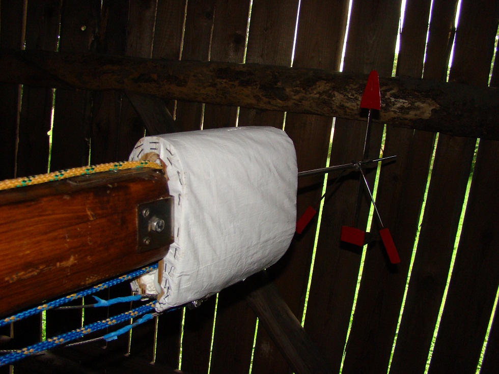

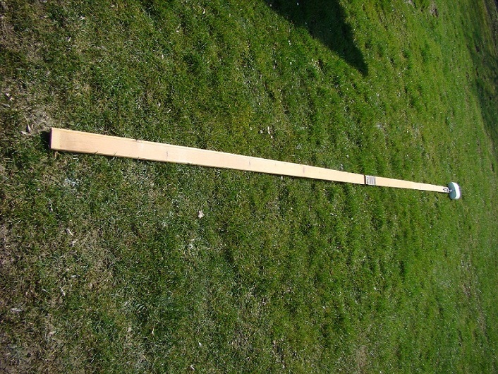

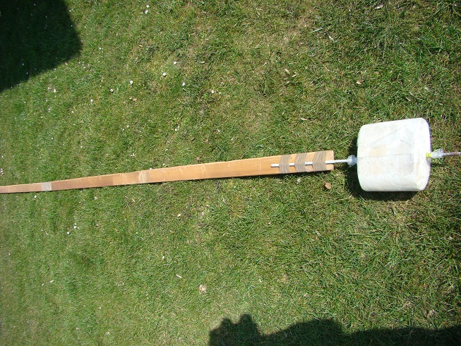

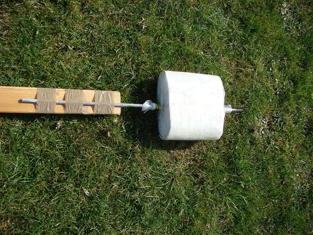

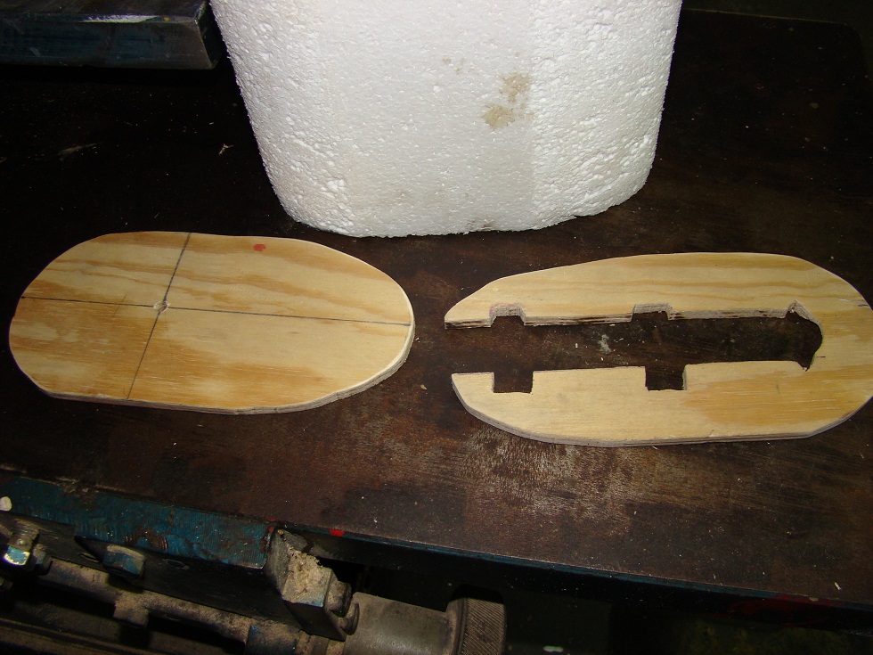

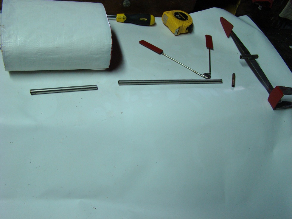

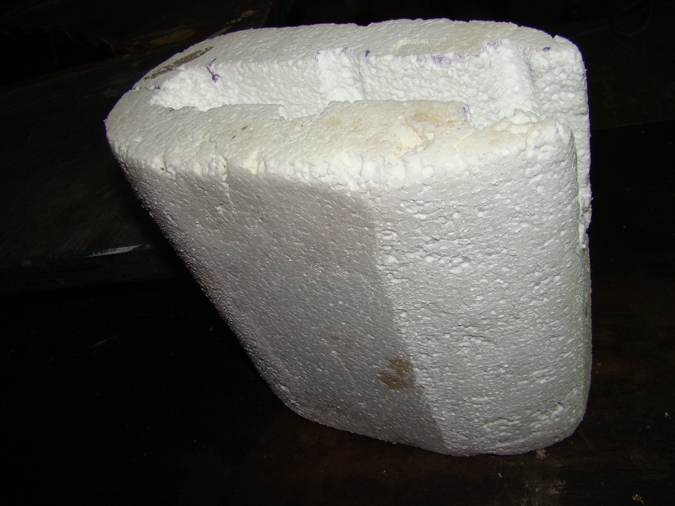

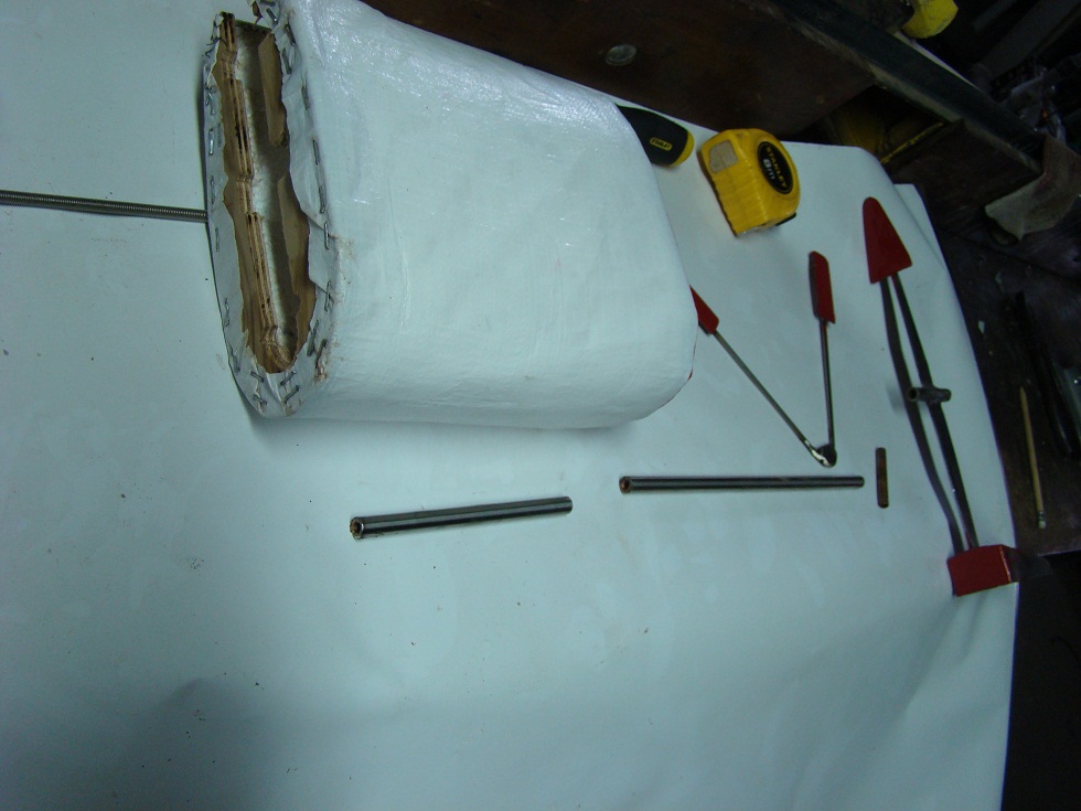

Ad rem. Wrócę jeszcze do prac z pływakiem na maszcie . Jak wspomniałem , wpadłem na pomysł , aby to była trochę większa atrapa lampy topowej ze styropianu . Lecz styropian jest kruchy i chodzi o to , aby przy silnym uderzeniu w wodę nawet jesli popęka , zachował swoją objętość . Zrobiłem więc "crash test" :lol:. Połączyłem kilka listew ze starej boazerii a na końcu przymocowałem pływak owinięty stretchem . Przy drugiej próbie pękła ..... listwa. Później było bardziej hardcorowo , bo uderzałem pływakiem o beton . Wykazał zdumiewającą odporność , bo nawet nie popękał . To można było opracować sposób mocowania i obudowania pływaka.
DSC04549.JPG [ 241.15 KiB | Przeglądane 6989 razy ]
DSC04548.JPG [ 230 KiB | Przeglądane 6989 razy ]
DSC04547.JPG [ 265.65 KiB | Przeglądane 6989 razy ]

Ja bym włożył styropian a prezerwatywę... było by bezpieczniej (przy okazji) ;)

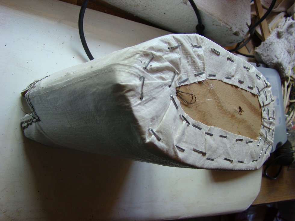

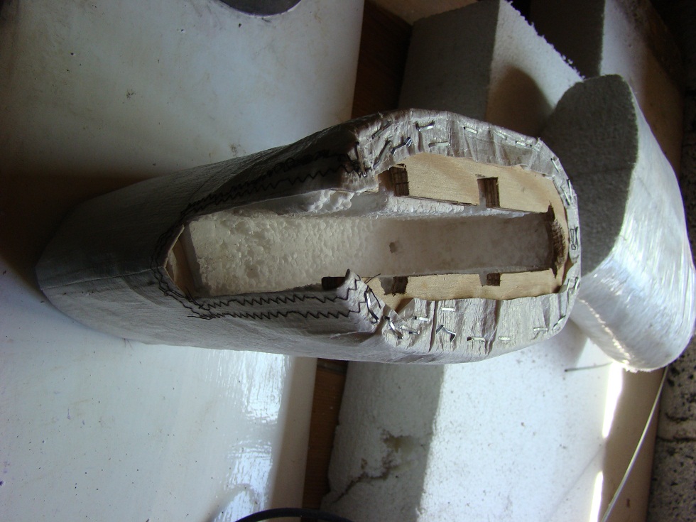

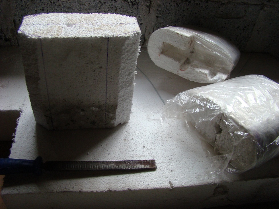

Dla większej pewności założyłem mocniejszą prezerwatywę :lol: , czyli "dakron" z którego szyłem żagle . Na zdjęciach widać elementy składowe pływaka.
DSC04623.JPG [ 211.79 KiB | Przeglądane 6913 razy ]
DSC04622.JPG [ 203.09 KiB | Przeglądane 6913 razy ]
DSC04616.JPG [ 244.92 KiB | Przeglądane 6913 razy ]
DSC04614.JPG [ 225.39 KiB | Przeglądane 6913 razy ]
DSC04610.JPG [ 239.17 KiB | Przeglądane 6913 razy ]

Według mnie zamiast kombinować z jakimś pływakiem na topie masztu który zapobiegnie przed zrobieniem tzw. grzyba to pilnować się żeby w trakcie żeglowania nie dopuścić do takiej sytuacji. Myślę, że przed pływaniem jak są odpowiednio trudne warunki z uwagi na siłę wiatru można się zarefować jeszcze na brzegu, lub też opanować do perfekcji sztukę refowania na wodzie gdyby pogorszenie warunków nastąpiło w trakcie pływania.
Tyle, że trzeba by przewidywać 12*B w każdym weekendowym pływaniu (a nie o to nam chodzi). Jest jakaś granica asekuracji, a potem potrzebny jest taki pływak który pomoże nawet przy grzybie.
Dla tego uważam, że karimata lub pływak topowy, są realną alternatywą dla kilowych jachtów (na śródlądziu) :P
(pomijam kile/miecze szybrowe, balastowe; itp).
karimaty (wszyte w żagiel) nie dają wad (aerodynamicznych) jakie mają zbiorniki, a mogą być też na stałe "na topie".
Za ten post autor Marian Strzelecki otrzymał podziękowanie od: silver_stas

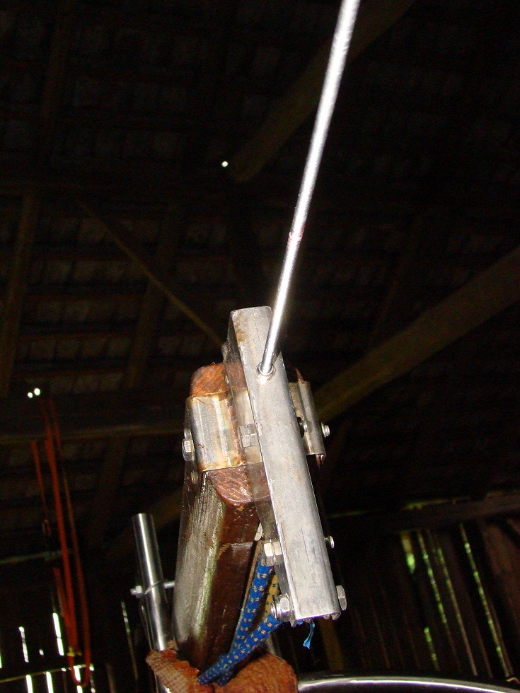

Ostatnia rzecz, którą zrobiłem budując pływak, był wimpel . Pływak jest osadzony na pręcie fi 6 przykręconym do koguta . Postanowiłem wykorzystać różne kawałki nierdzewki i wyciąłem elementy wimpla. Czasu było mało , nie mogłem skorzystać z usługi spawacza , więc sam pospawałem . Użyłem domowej spawarki i elektrody z nierdzewki .
DSC04648.JPG [ 221.23 KiB | Przeglądane 6624 razy ]
DSC04652.JPG [ 227.32 KiB | Przeglądane 6624 razy ]
DSC04643.JPG [ 151.92 KiB | Przeglądane 6624 razy ]
DSC04642.JPG [ 166.42 KiB | Przeglądane 6624 razy ]

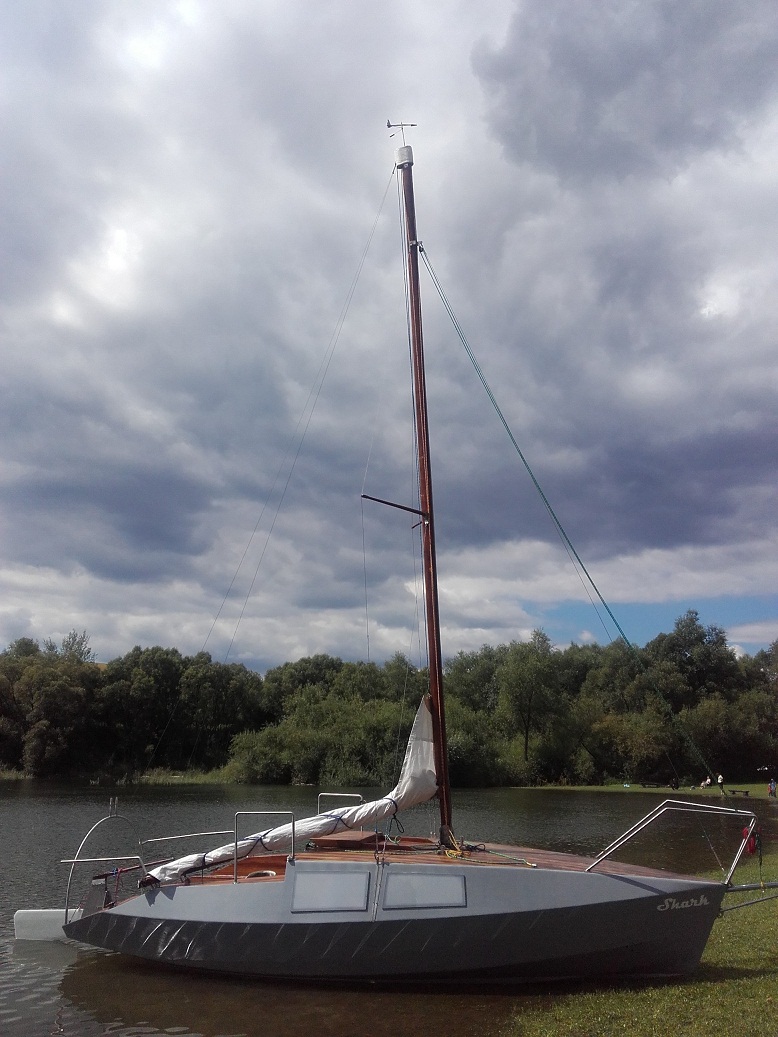

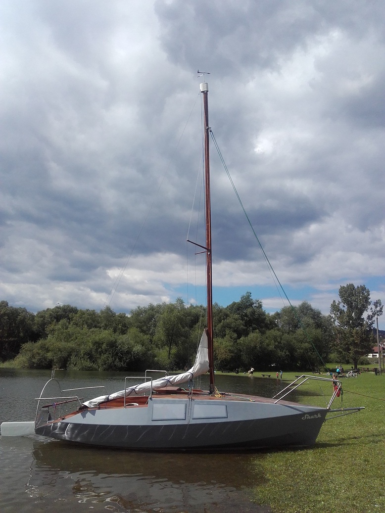

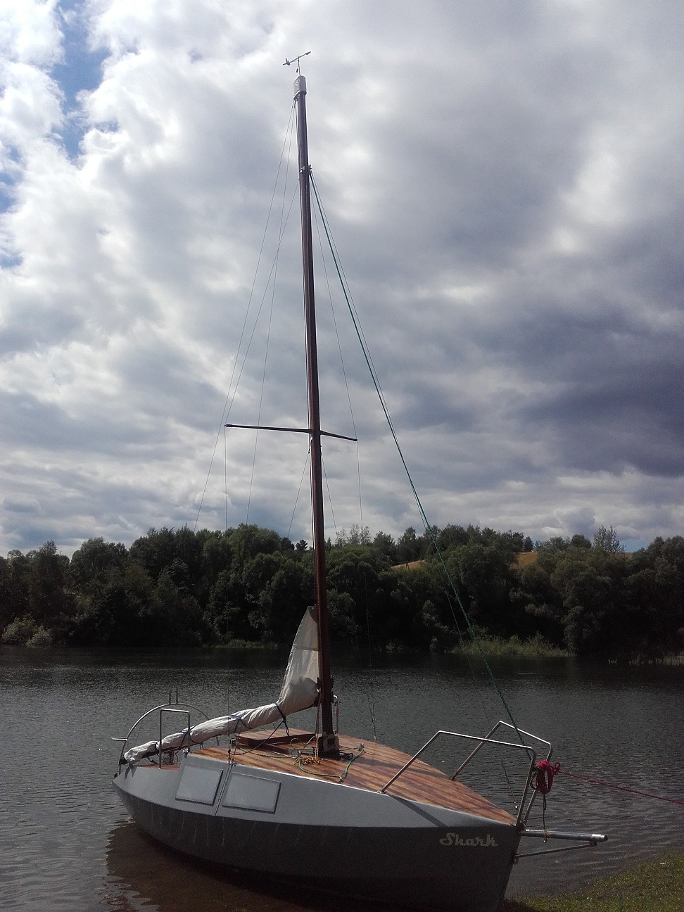

Koniec roku , czas podsumowań , więc skoro budowa zakończona , pora podsumować ten piękny czas . Przede wszystkim serdecznie podziękowania dla Wojtka Kasprzaka , którego projekt zainspirował mnie do budowy własnej łódki , a dzięki Jego zgodzie , mogłem go adaptować do własnych potrzeb . W czasie budowy zawsze mogłem liczyć na Jego pomoc mailowo , lub telefonicznie . Rozpoczynając budowę nie miałem zielonego pojęcia jak to robić . Oczywiście nabyłem "Sam zbuduj łódź" , ale tak naprawdę wszystkiego nauczyłem się z udostępnionej przez Wojtka pełnej dokumentacji budowy łódek od najprostszych do jachtów morskich . Jasną i szczegółową dokumentację polecam wszystkim szkutnikom-amatorom. Oczywiście bardzo dziękuję forumowiczom za wsparcie i cenne rady , dzięki czemu mogłem uniknąć błędów , bądź poprawić te które mi się przytrafiły . Sama budowa jest potwierdzeniem zasady , że jest to najtrudniejsza , najdłuższa i najdroższa droga do własnej łódki :rotfl: . Jest to tak naprawdę zabawa dla takich jak ja pasjonatów realizujących projekty z różnych dziedzin. Najważniejsze jest samo projektowanie i wyzwania wynikające z budowy , a produkt końcowy jest dodatkowym bonusem. Również czas nie jest tak istotny . Mnie zeszło dłużej , bo równolegle robiłem sporo prac wykończeniowych w domu , ale 2 lata to optimum. Pytanie , po cholerę wziąłem się za budowę ? Otóż miałem chęć :lol: , projekt , ale przede wszystkim miałem miejsce i maszyny . Oczywiście można wszystko zrobić nawet ręcznymi narzędziami , ale człowiek szybko się zniechęca. Przy tego rodzaju budowie zużywa się dużo różnych listew , a jeśli można je na miejscu robić na mocnej obrabiarce , bezcenne. Szkutnię urządziłem w środkowej części stodoły , która po otwarciu wrót ma właściwie nieograniczoną długość , co ułatwia manewrowanie długimi , czy dużymi elementami. No i oczywiście wszelkie możliwe elektronarzędzia , które zgromadziłem przy wcześniejszych projektach. Warto sporo czasu poświęcić na dobór odpowiedniego projektu do własnych potrzeb. Ja robiłem projekt w cad-ie i 2 modele , aby dobrać projekt do założeń wyjściowych. Trochę się wymądrzam na koniec , ale myślę ,że trochę mam do tego prawo . W końcu rozpocząłem i zakończyłem budowę pierwszej w życiu i to niemałej łódki , dzięki czemu znalazłem się w statystycznie nie tak dużej grupie, której się to udało :D . Jeszcze raz serdecznie wszystkim dziękuję za pomoc. Pozdrawiam Staszek
Za ten post autor silver_stas otrzymał podziękowania - 6: bartuss1nowy, Były user, mariaciuncia, Marian Strzelecki, Micubiszi, taka_jedna

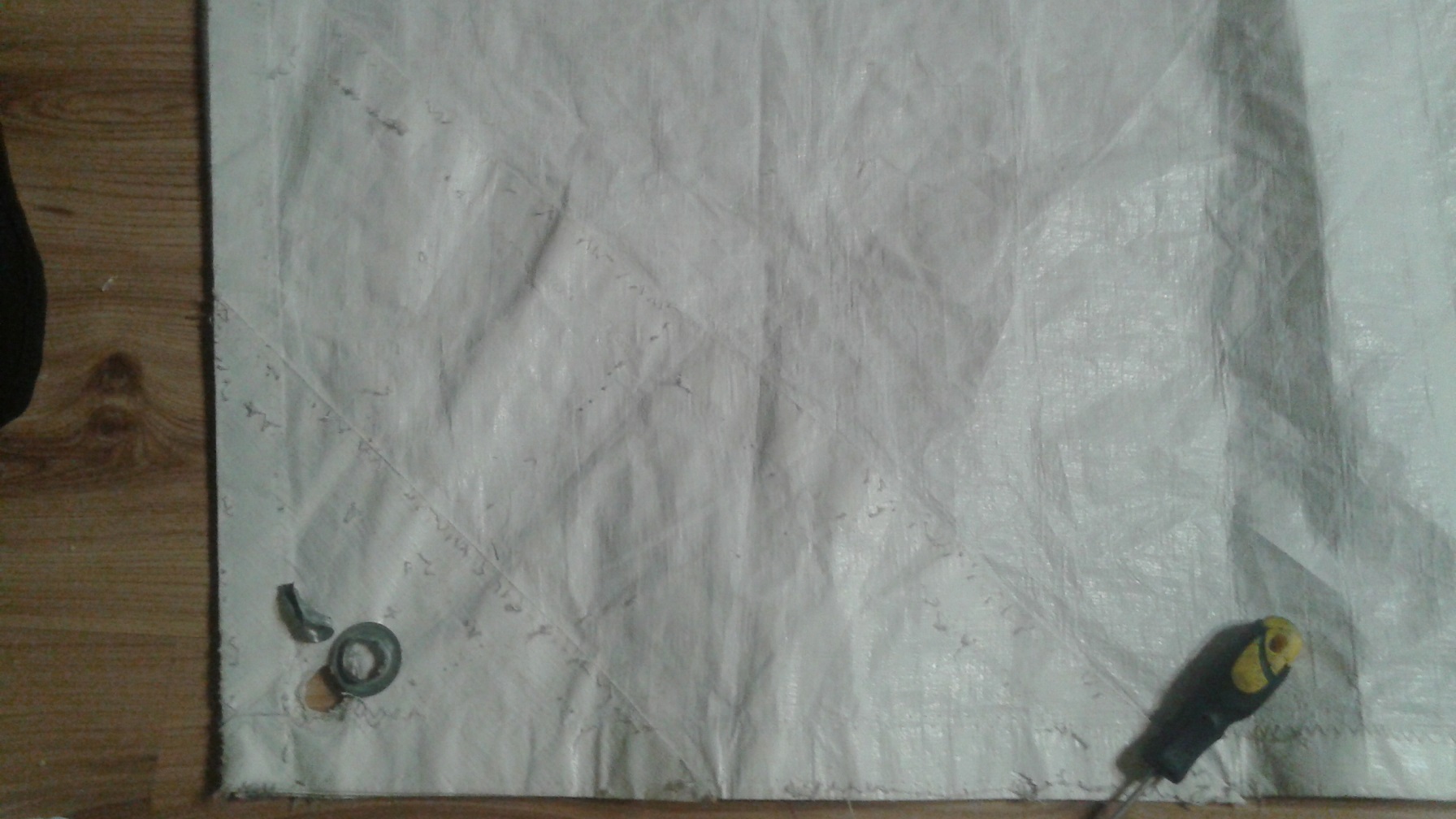

Powoli wracam do szkutniczych zabaw. Ponieważ tak późno "odkryłem" :rotfl: Sailcat-a , pora na poprawki żagli . Zacznę od foka , bo tu muszę zmienić kształt liku dolnego i wolnego . Przy okazji przetestuję inny sposób składania i szycia brytów i krawędzi.
PostNapisane: 14 gru 2017, o 20:22
Posty: 1149
Podziękował : 244
Otrzymał podziękowań: 449

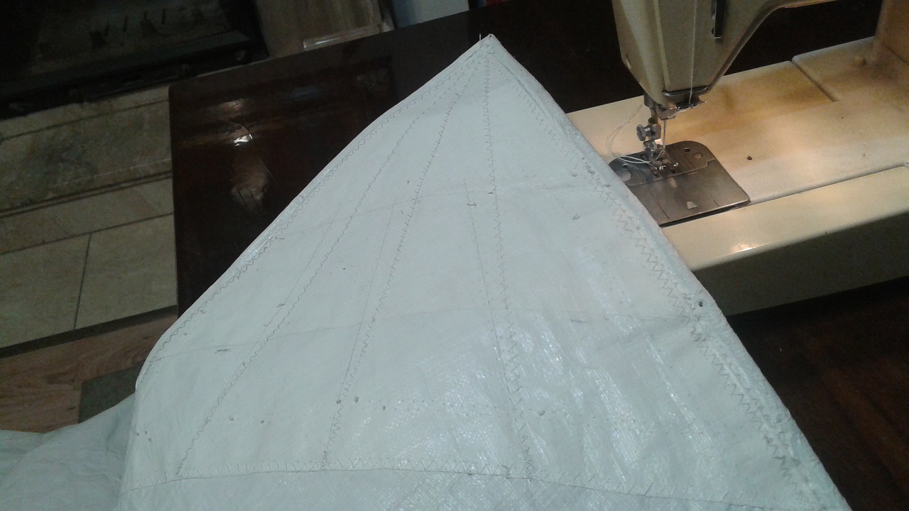

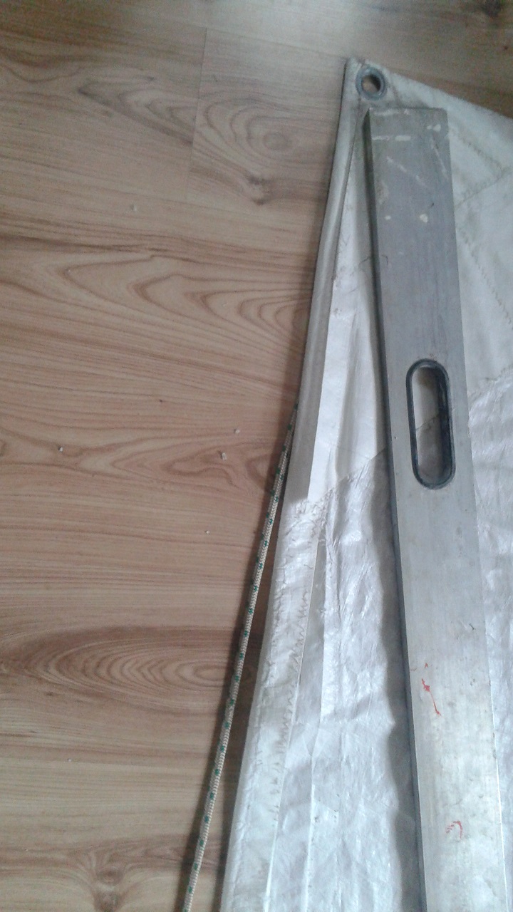

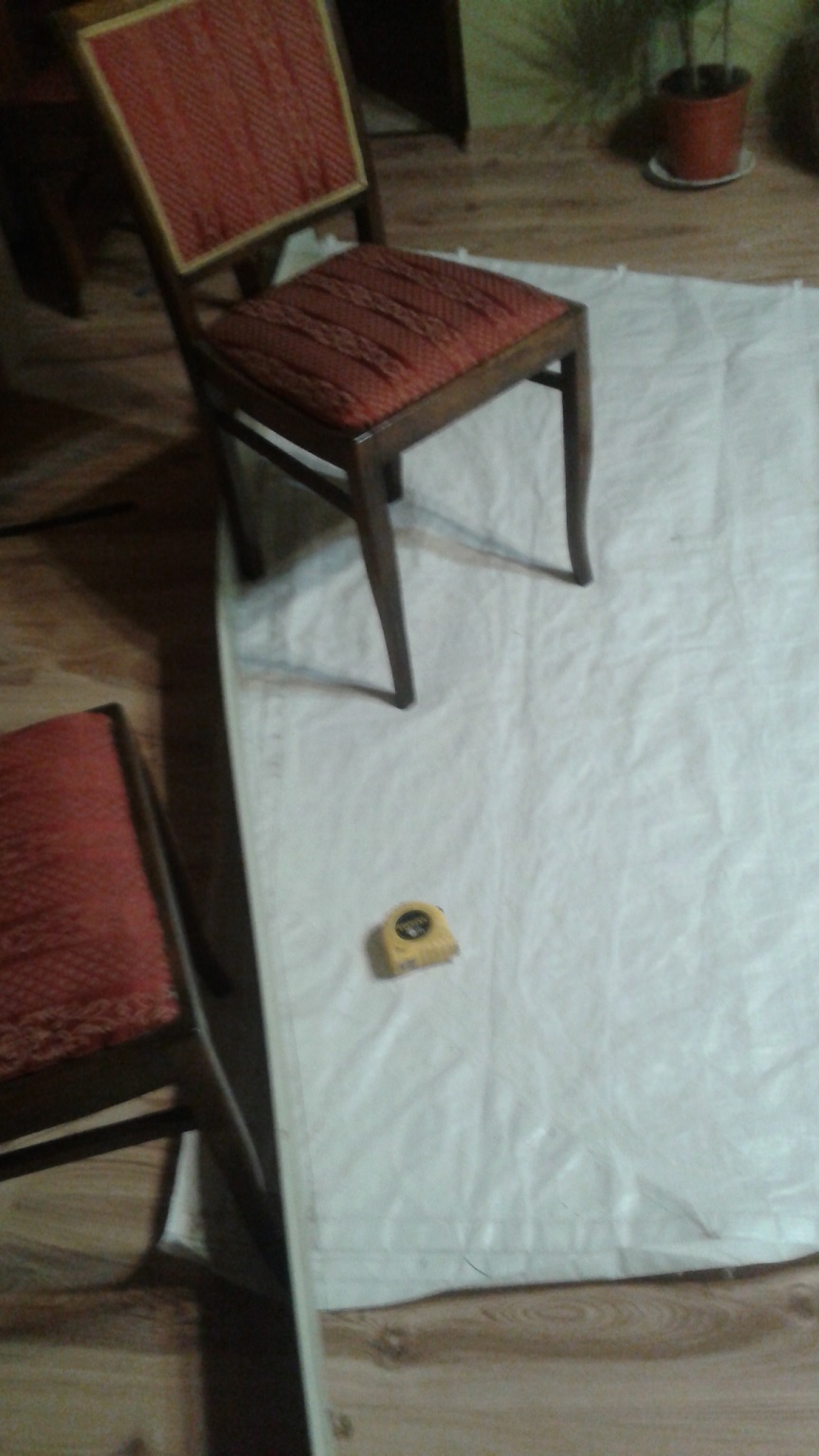

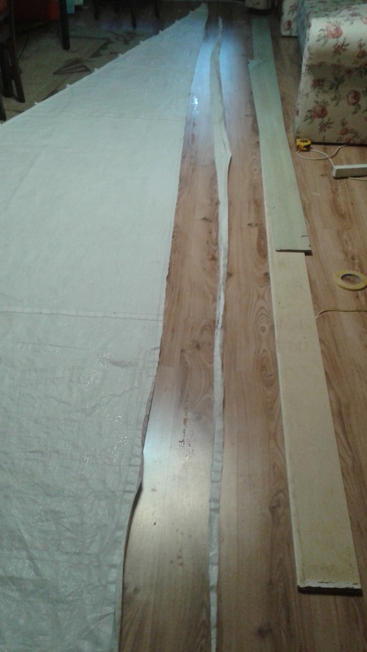

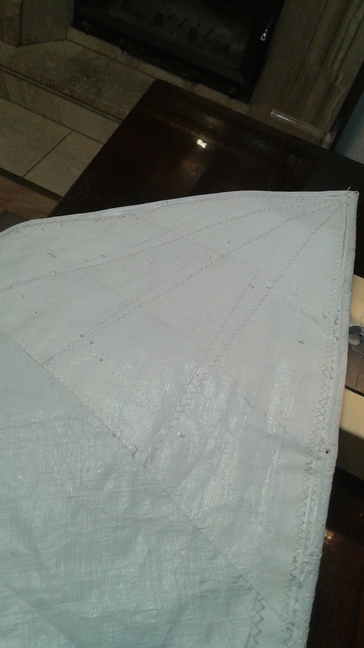

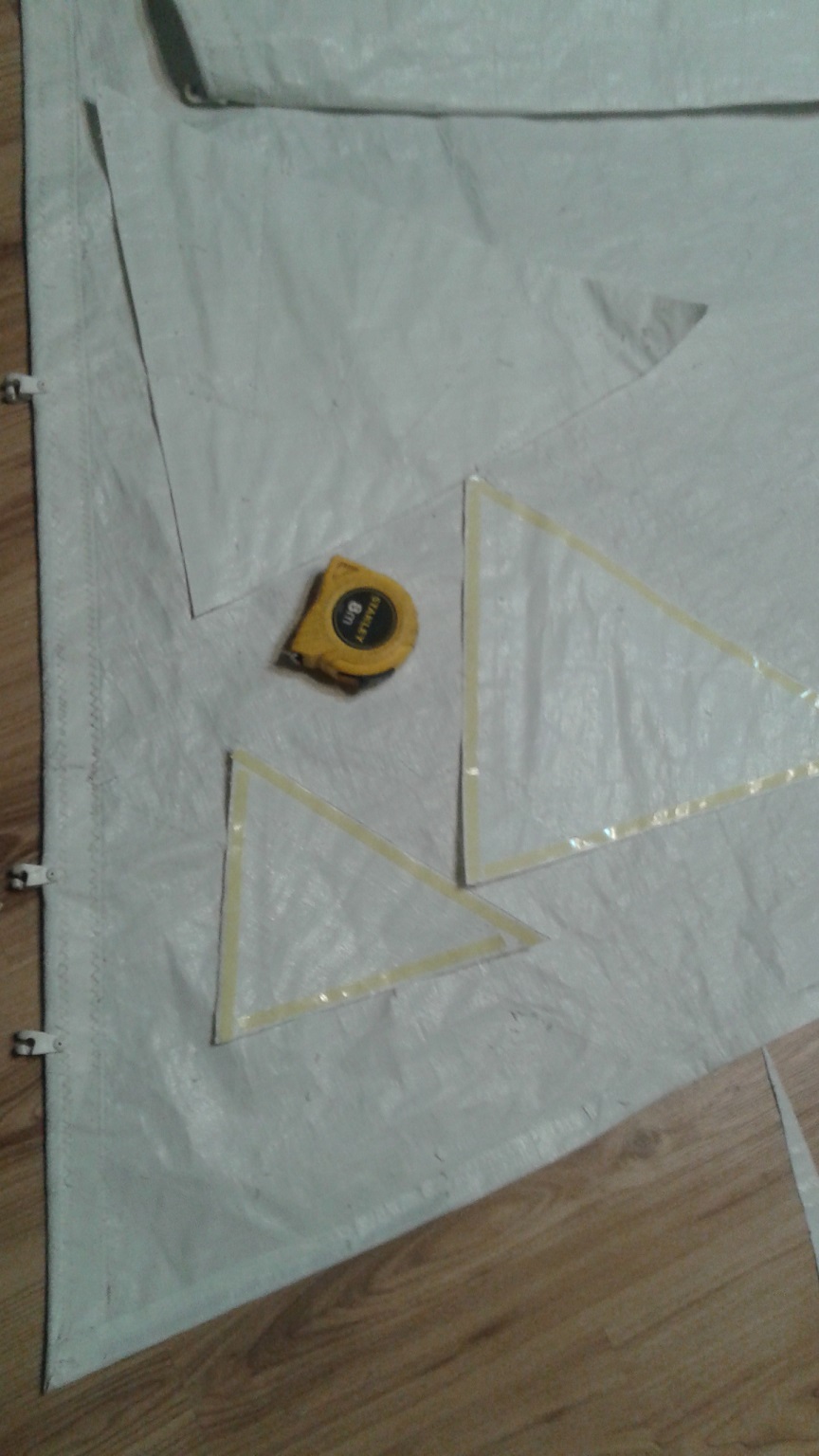

Fok był uszyty w najprostszej wersji , czyli zwykły trójkąt. Po wyliczeniach w Sailcut lik dolny będzie miał plus 150 mm naddatku, a lik wolny minus 120 mm naddatku. Musiałem usunąć remizki, wypruć banty i rozpruć zaszywki liku dolnego i wolnego. Ponieważ podszkoliłem się na you tube :lol: , montaż elementów i szycie będzie o wiele łatwiejsze. Montaż za pomocą dwustronnej taśmy klejącej to bułka z masłem w porównaniu z fastrygowaniem. Również banty można o wiele łatwiej montować i szyć niż robiłem to wcześniej.
20171214_201511.jpg [ 198.17 KiB | Przeglądane 5657 razy ]
Rób szersze zakładki niż szerokość taśmy klejącej. Tak abyś nie musiał szyć przez taśmę. Klej z taśmy zakleja igłę, nici się rwą i szycie staje się udręką.
Przemek
PostNapisane: 16 gru 2017, o 20:10
Posty: 1149
Podziękował : 244
Przemek
Ja używam igły kulowej . Jest super, potrafi przeszyć nawet 8 warstw materiału. Do klejenia używam taśmy o szerokości 9 mm. Zakładki o różnej szerokości, ale przez taśmę szyje na szczęście bez problemu.

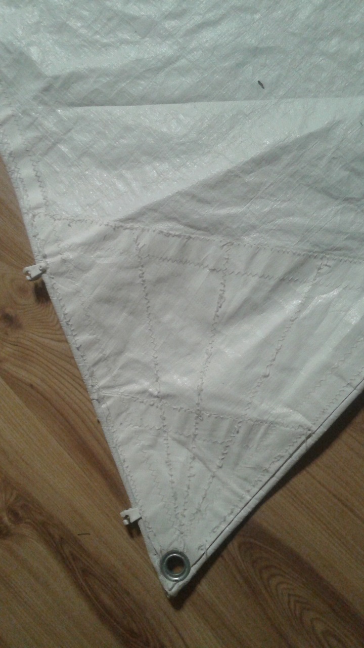

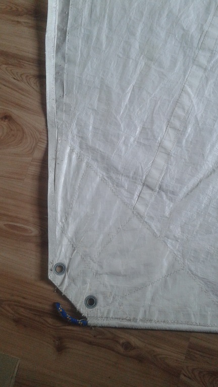

To jeszcze zdjęcia
20171216_163426[1].jpg [ 188.66 KiB | Przeglądane 5482 razy ]
20171216_163046[1].jpg [ 202.22 KiB | Przeglądane 5482 razy ]
20171216_163005[1].jpg [ 247.16 KiB | Przeglądane 5482 razy ]
20171210_165145[1].jpg [ 226.11 KiB | Przeglądane 5482 razy ]
20171210_165114[1].jpg [ 355.64 KiB | Przeglądane 5482 razy ]

Banty bardzo fajnie się układa za pomocą taśmy
20171216_200000[1].jpg [ 205.16 KiB | Przeglądane 5347 razy ]
20171216_195947[1].jpg [ 200.82 KiB | Przeglądane 5347 razy ]
20171216_185016[1].jpg [ 240.94 KiB | Przeglądane 5347 razy ]

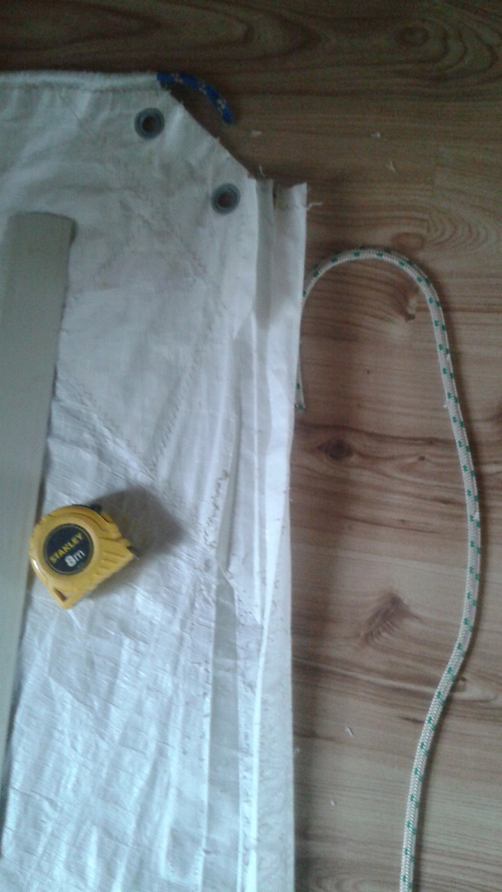

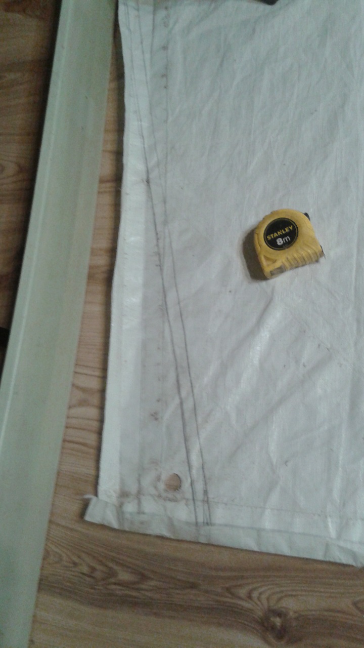

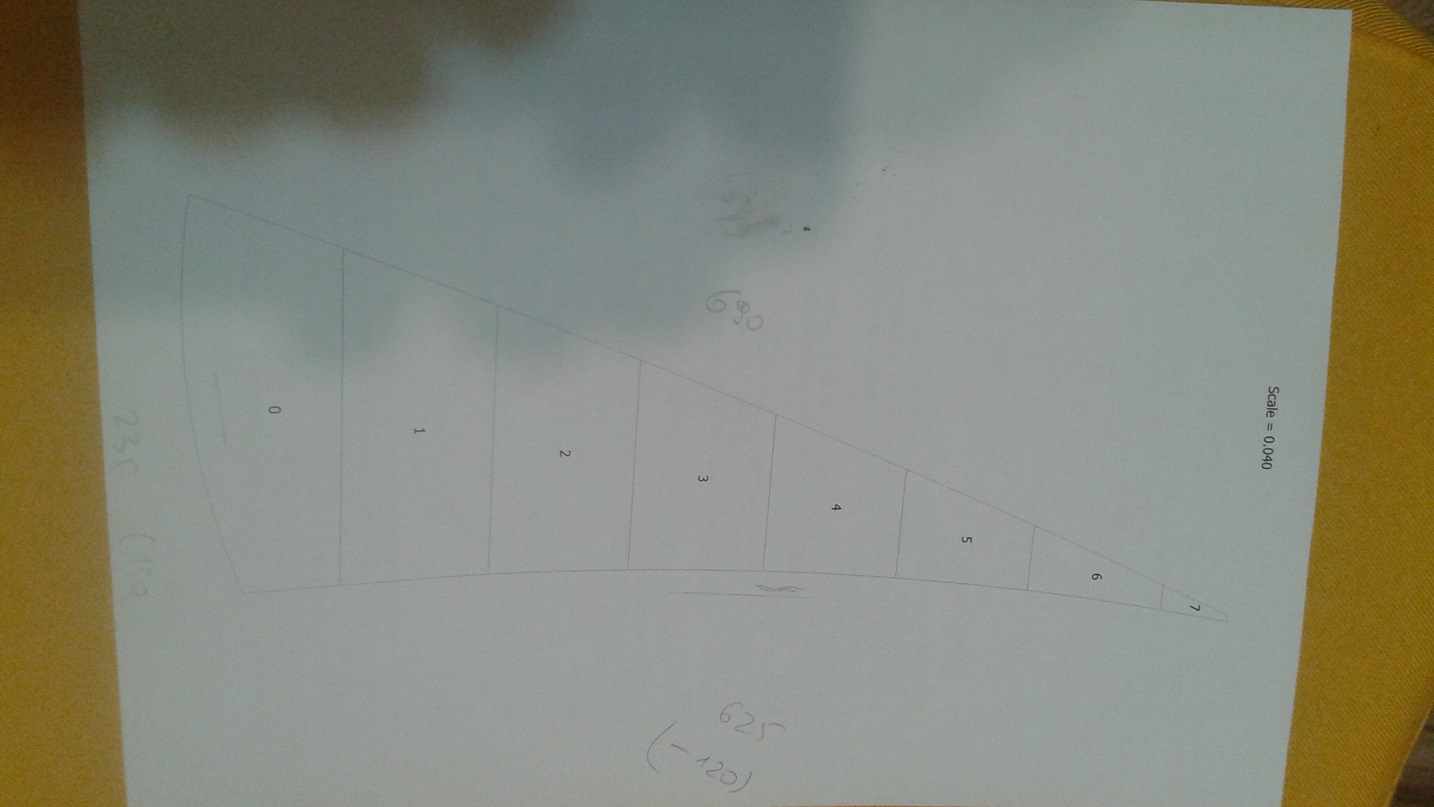

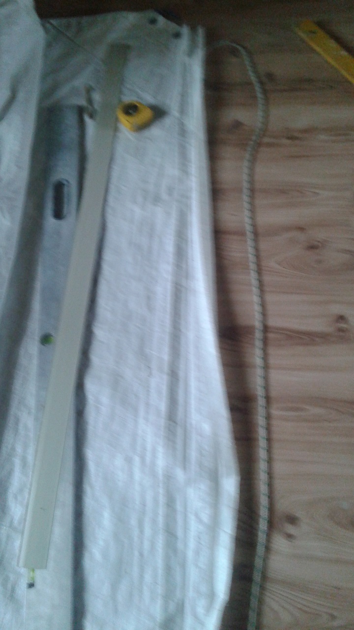

Teraz najważniejsze, czyli zmiana kształtu liku wolnego . Największy problem z trymem foka , to niewłaściwy profil góry żagla, mimo zmian ustawień wózka szotowego. Kształt skorygowany , całość zszyta , zostało tylko wbicie remizek. Teraz mam trochę pracy z ostatnimi pracami wykończeniowymi na poddaszu i biorę się za grota.
20171217_154546[1].jpg [ 207.27 KiB | Przeglądane 5274 razy ]

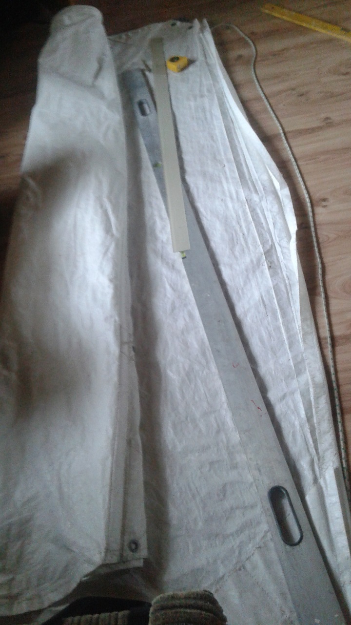

W zeszły weekend się ociepliło, to poszedłem na łódkę po grota. Chcę teraz spróbować z wolnym likiem dolnym . Z tego co wyczytałem , w takim przypadku nie stosuje się likliny . Musiałem rozpruć cały lik dolny i częściowo banty .
20180317_085128.jpg [ 251.63 KiB | Przeglądane 5208 razy ]
20180317_085105.jpg [ 244.97 KiB | Przeglądane 5208 razy ]
20180317_085048.jpg [ 229.75 KiB | Przeglądane 5208 razy ]
20180317_085035.jpg [ 223.02 KiB | Przeglądane 5208 razy ]

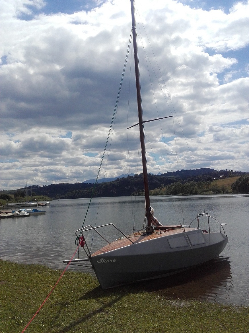

Grot przeszyty, więc sprzęt gotowy do sezonu . Łódka na przyczepie, tylko wyjeżdżać. Jeśli żagle będą OK, to będą to chyba ostatnie poprawki w projekcie Sztrandusia-sport. Czas na nowe wyzwanie :D
20180318_142723[1].jpg [ 99.26 KiB | Przeglądane 5093 razy ]
20180318_142708[1].jpg [ 99.68 KiB | Przeglądane 5093 razy ]
