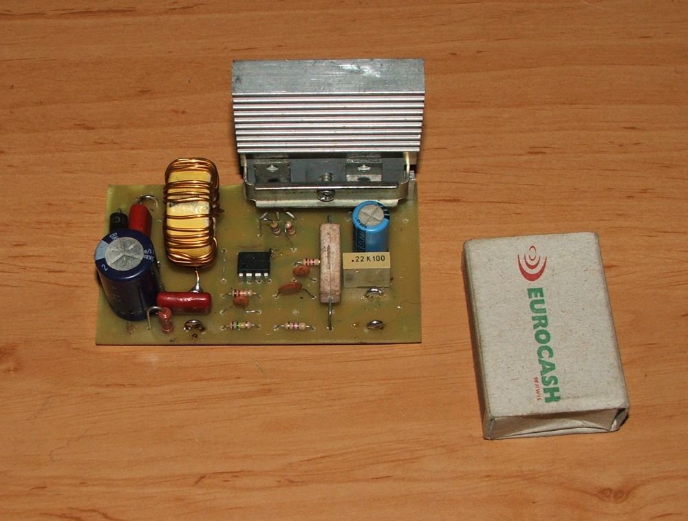

Na fotce masz regulator w proporcji do pudełka zapałek... Dawaj dalej...
podnosząc napięcie do 12V w zakresie "od 6V"
Realne możliwości techniczne na dzisiaj: Od 1,5 V do 500V na dwanaście przetworzy...
pomińmy, że w wersji kwasowej będzie można taki dwunastowoltowy aku zezłomować, prawdopodobne ciupasem
Zależy jaki akumulator... A;e jak w miejsce akumulatora włączysz fotoogniwo - problem zmieni wymiar ;) no dalej...
Ile będzie ważył taki 'regulator"?
Maksimum kilo na dzień dzisiejszy... Dalej...
Będzie tańszy niż akumulator odpowiedniej wielkości - taki, który będzie po prostu będzie "kręcił" rozrusznikiem dostatecznie długo?
Jest tańszy. Problem z kosztami pokonano skutecznie przy kamerach VHS tak popularnych w połowie lat 90... Pamiętasz ? Te wieeeelkie wtedy amatorskie kamery VHS.
Obecnie przy elektronarzędziach ( akumulatorowych) lepszych firm możesz obserwować w sumie świeże nowinki... Dalej...
A może takie regulatorowo - akumulatorowe combo będzie tańsze niż rozrusznik sprężynowy, który "kręci" z większym momentem obrotowym niż elektryczny i robi to niemal dowolną liczbę razy?
I tańsze i sprawniejsze... Tylko nie będzie takiej gwarancji niezawodności...
Bo to już kwestia podejścia różnych producentów...
W każdym razie w letadle wolał bym mieć sprężynowy albo pneumatyczny ;)

Taki rozrusznik to pociągnie kilkaset amper prądu.
Do tej pory ciągnie kilkadziesiąt...
Przy moim VP parunastokonnym ciągnie prawie 180A ruszając i ~100A kręcąc.
W aucie (1,9CDTI) - więcej. Są większe silniki...
MarekSCO napisał(a):
Jak duże będzie "pudełko", które zawierać będzie aku i "regulator", który podoła takim prądom - jak napisałeś
hmmmm... I ile razy toto wymaganym prądom podoła?
Piszę jaki akumulator. Kwasowy aku o napięciu nominalnym 12V rozładowany duuużym prądem do 6V = złom. Jak kto będzie miał szczęście, że nie nie za pierwszym razem, to za którymś z kolei na pewno.
A fotoogniwo zdolne do generowania chwilowo kilkuset amper musiałoby mieć powierzchnię mierzoną w dziesiątkach m2.

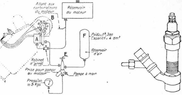

Chodzi o rozrusznik.
W odrzutowych tak, ale tłokowych?
PostNapisane: 4 sty 2017, o 13:19
Posty: 8063
Otrzymał podziękowań: 2426
Przed wojną działało, nie? ;)
A na jednem żaglowcu do dziś :mrgreen:

Jaromir :)
Rozrusznik w Twoim samochodzie pracuje z prądem 200 A przy napięciu 12 V...
Liczymy moc... 200*12=2400 W = 2,4 kW - Tak ?
I powiadasz, że to jest taka wielka moc... Hmm...
Ile ton według Ciebie musi ważyć urządzenie przenoszące moc 2,4 kW ? :idea:
