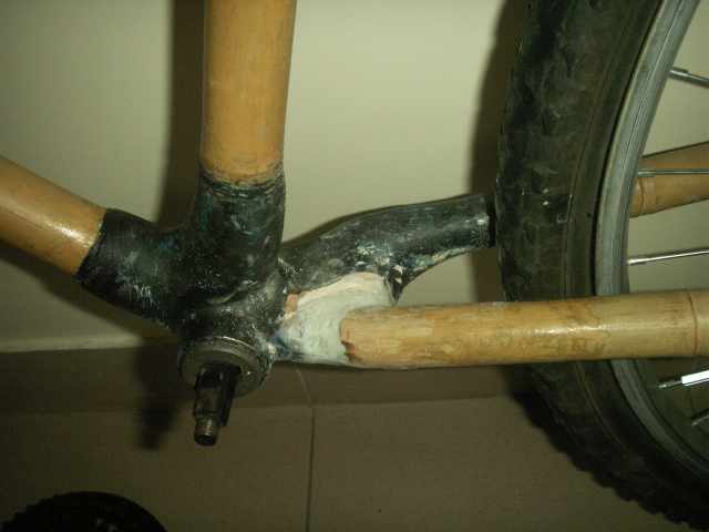

Np. nie wspomniałem ani jednym słowem, że wszystko kleiłem, szpachlowałem i saturację robiłem epoksydem i dlaczego uważam epoksyd za substancję godną szkutniczej Nagrody Nobla. Trema przed publicznością, ot co! :(
PostNapisane: 18 kwi 2017, o 16:00
Posty: 13996
Podziękował : 10551
Otrzymał podziękowań: 2485
No paczpan, a mi już dwa razy z rzędu nie stanął. :rotfl:
PS Na usprawiedliwienie ma, że nie stanął przy bambusie: blisko pedałów od rowerka

mi już dwa razy z rzędu nie stanął. :rotfl: /.../PS Na usprawiedliwienie ma, że nie stanął przy bambusie: blisko pedałów od rowerka
(mowa o E-5 oczywiście),
Mogę się założyć, że to nie jego wina, tylko niedotrzymania jakowychś reżimów technologicznych.
PostNapisane: 18 kwi 2017, o 20:27
Posty: 13996
Podziękował : 10551
Tak ku przestrodze:
Pierwszy raz: zrobiłem szpachlówkę z arsilem a jak wiadomo arsil wysącza z epoksydu utwardzacz (jako bardzo higroskopijny) i nie chce go oddać. Trzeba wpierw mieszać E+Z1, a dopiero potem wsypywać proszek.
Drugi raz: zrobiłem szpachlówkę z balonikami szklanymi i (chyba) zapomniałem dodać utwardzacza: Szpachlówka wyschła (znaczy odparowały dodatki) i nic dalej nie nastąpiło.
PICT0017m.jpg [ 32.44 KiB | Przeglądane 7997 razy ]
Ale już się poprawiłem.
Tak ku przestrodze:
Ku przestrodze c.d.
Tamto wszystko furda, okazało się , że za dużo rozcieńczalników dodałem: Do E-5 wolno tylko do 16% rozcieńczalników ??? (xylen toluen) poprawcie jak się mylę.
Wziąłem nową porcję i wszystko ok.
