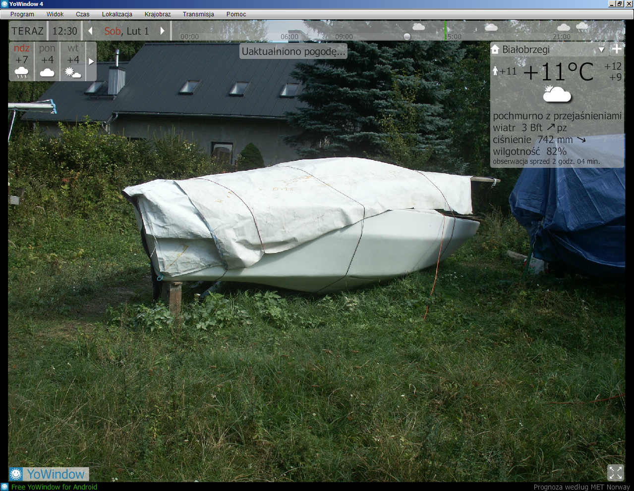

Czy to ju z wiosna?
1 luty 11 st.jpg [ 164.62 KiB | Przeglądane 9335 razy ]
... można zaczynać (piąty) sezon remontowy? :mrgreen:

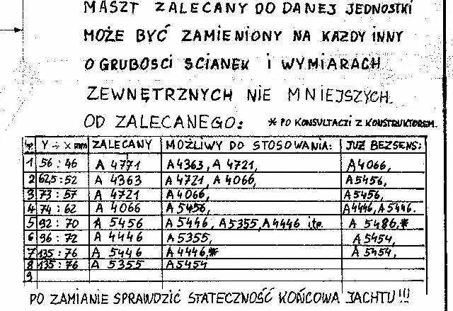

Cały czas "zima", więc myśli błądzą:
Mam za gruby maszt (Apasz chciał "na morze")
Jest grubszy niż to co ja kiedykolwiek proponowałem w dokumentacjach.
Dural B maszty.jpg [ 60.6 KiB | Przeglądane 9035 razy ]
A ja mam z następnej półki: znaczy "oceaniczny":
top.jpg [ 37.95 KiB | Przeglądane 9035 razy ]
Ponieważ do tego masztu są uszyte żagle, więc nie ma sensu rozdzielać kompletu bez sprawdzenia jak to działa.
Od czasu gdy projektowałem łódkę przepisy klasowe "obcięły" maszty w klasie turystycznej, (która tak "de fakto" już nie istnieje),
a ten maszt jest jeszcze krótszy niż dopuszczalny, więc "nic" nie wiadomo.
Postawię go : wpierw bez salingów (bo po co ;) )... i zobaczę co i jak.
Na pózniej rozpatruję wycinanie "dziur ulżeniowych" w górnej części pały, tak jak to się robi w bomach. Będzie się bardziej kontrolowalnie giął.
Śmiesznie będzie wyglądać, ale może robić niesamowite zawirowania,
co nie znaczy, że będą one negatywne dla, sprawności aerodynamicznej,
...(a mogą takie być. :mrgreen:) jeśli się nie opanuje przepływów.
Muszę to przemyśleć.
W razie co; myślę o oblepieniu masztu folią np. M3.
Dla gawiedzi; srebrną,
lub dla szpanu; przezroczystą.

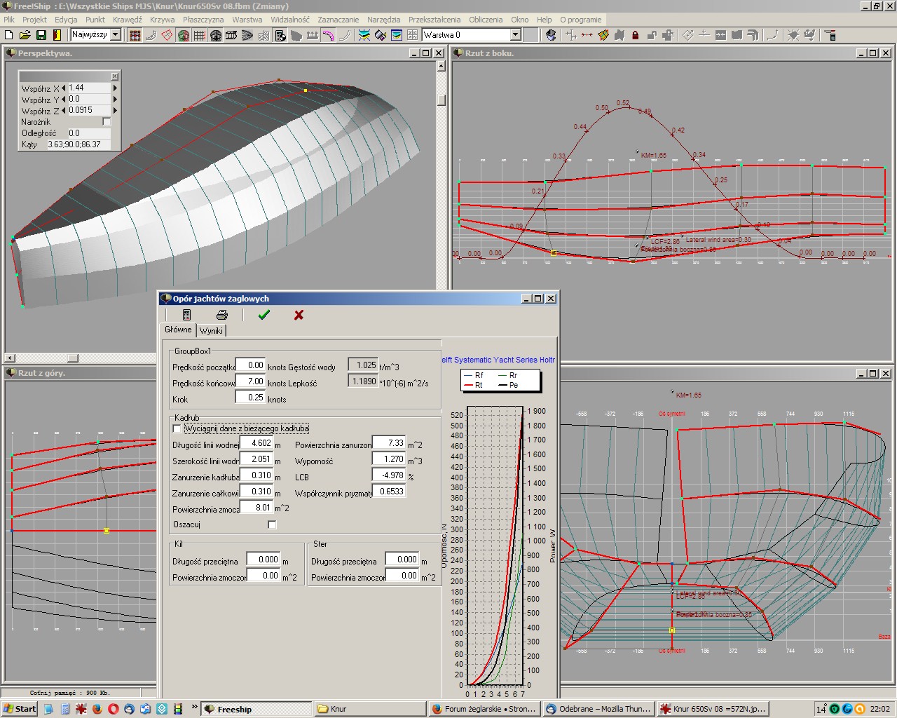

Knur 650Sv 09=538N.jpg [ 309.24 KiB | Przeglądane 8452 razy ]
Tak więc aż się samo prosi : zrobić takiego "pół pustaka". Czyli z przodu prawie pustak, (wklęsły od dołu) a z tyłu wyciągnięta małowyporna rufa, coś z połączenia koncepcji D. Raisona (Pustaki) z elementami z A.Verdiera (Sunfast-3300) a to wszystko na bazie PIP/KNUR (koncepcja gruszki).
Natomiast PIP 580 ? ...czemu nie nawet się zastanawialiśmy (z Łukaszem Jeleniewskim) czy nie przedłużać, ale to było głównie z powodu wagi załogi. :roll:
Sam morski KNUR był już na rysunkach robionych razem z Łukaszem, ale to dla mnie było by cofanie się w rozwoju. (jak już zaznaczyłem).

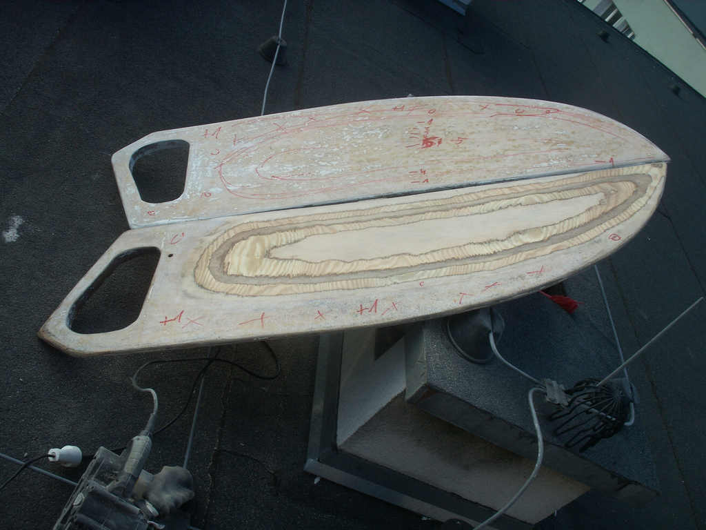

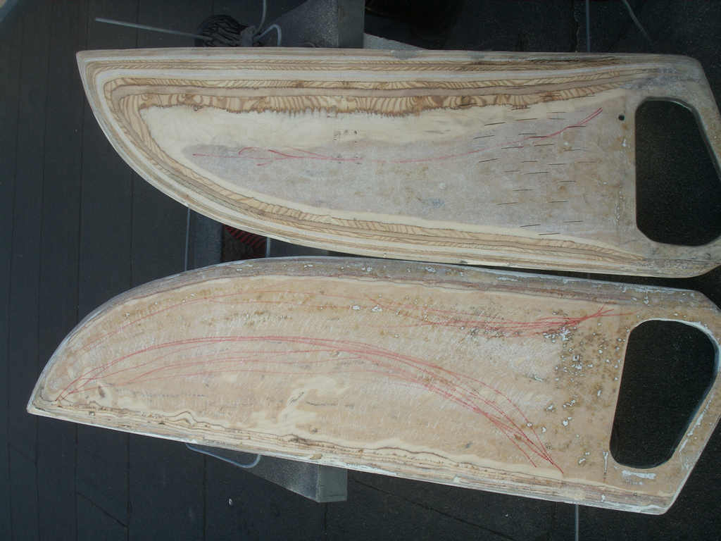

Teraz ciesząc się pogodą (zmienną) walczę z mieczami; ciągle mi mało profilowania.
Komentarz: wklęsło
PICT0028.JPG [ 57.69 KiB | Przeglądane 7765 razy ]
Komentarz: wypukło
PICT0019.JPG [ 65.33 KiB | Przeglądane 7765 razy ]
Podnosząc zalane potem oczęta:
widzę taki widoczek:
PICT0013.JPG [ 27.76 KiB | Przeglądane 7765 razy ]
Ciekawe co by na taki "przekaz z góry" powiedział Mir ? :mrgreen:
te nacięcia na jednym z mieczy to pozostałość po suszeniu i wypełnianiu pustki powietrznej w środku, którą to pustkę wykryłem pukając i lukając wiosną.
Statek Galaktyczny w kamuflarzu. :D
PS. A miecze ekstra luks.

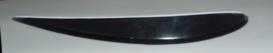

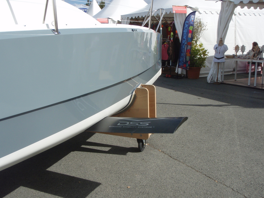

A ja myślałem, że to przekaz; jaki profil mam "riezać" w drugim mieczu.
Mam przecież projekt, aby pierwszy miecz był wyprofilowany "na oko", czy "z ręki", znaczy jak mi w duszy gra.
A drugi, żeby miał jakiś określony teoriami profil ( jakiś NACA?)
Tylko nie mogę cały czas wybrać jaki.
Najbardziej podoba mi się taki:
Komentarz: Nazwa jachtu ( dla mnie) nieznana.
miecz DSS mini 650 -2011r.jpg [ 369.24 KiB | Przeglądane 7733 razy ]
Komentarz: Numer (inne dane) profilu też nieznany.
miecz DSS mini 650 -2011r. o180.jpg [ 13.45 KiB | Przeglądane 7733 razy ]
