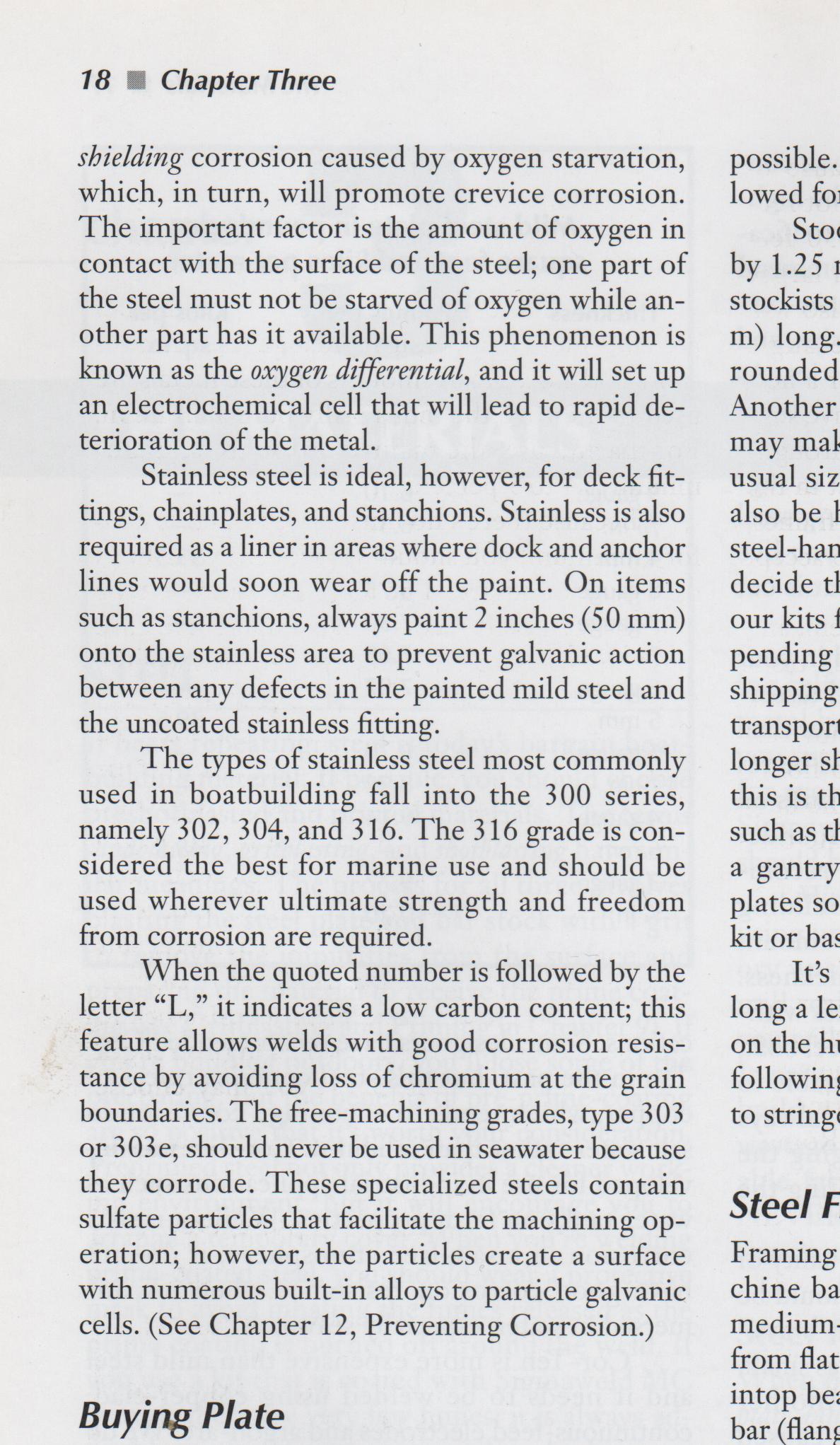

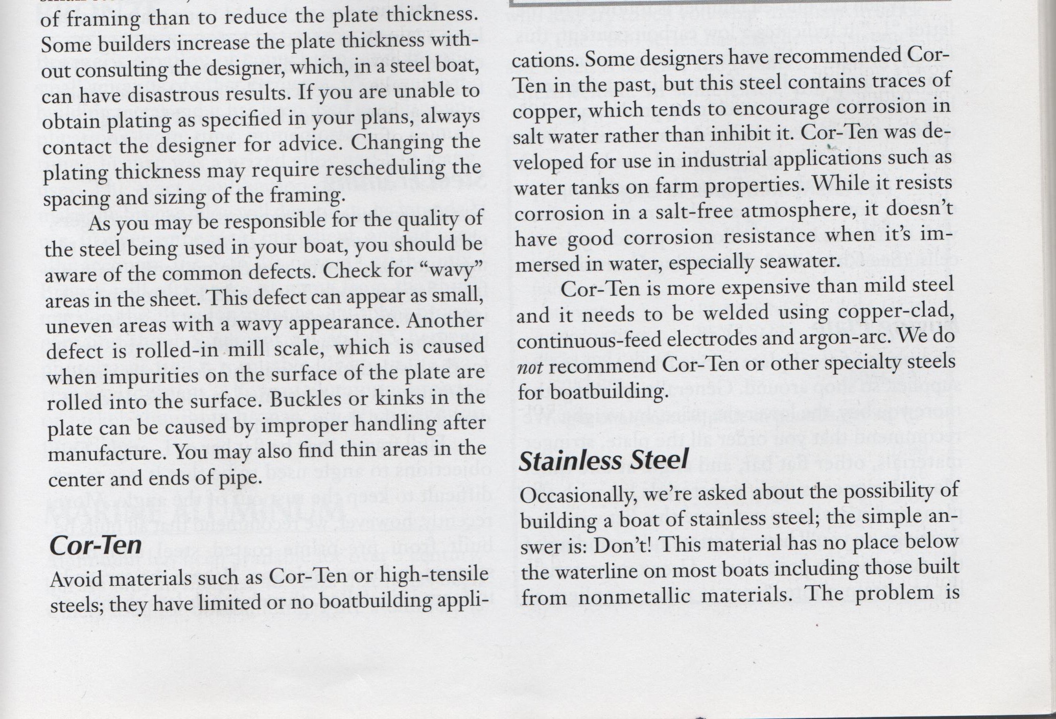

A wracając do tematu - ciekawym materiałem na kadłub jest stosowana dość rzadko a w Polsce niemal nieznana w roli materiału kadłubowego stal kortenowska (corten steel). To materiał o mocno podwyższonej odporności na korozję - (upraszczając) stal z dodatkiem miedzi w stopie.
Sprawa ciągle jest bardzo dyskusyjna co do cor-ten,jedni ciągle ja polecają,inni kiedyś ją polecali,potem zmienili zdanie,inni absolutnie odradzają np pan Bruce Roberts (chyba jakimś autorytetem w dziedzinie jachtów jest zwłaszcza stalowych) pozwoliłem sobie zrobić skan z jego książki,może uda mi się go wkleić,o nierdzewce też tam jest :D

PostNapisane: 20 kwi 2011, o 14:34
Hmmm...
Może jedna stal kortenowska innej nierówna i Bruce Roberts się kiedyś nabrał?
Bo jeżeli wierzyć ogłoszeniodawcom z podanego przeze mnie linku kilka postów wyżej, to sam Bruce Robets z tej nie polecanej przez siebie stali kortenowskiej jachty budował - podano: "Builder: Bruce Roberts, Designer: Bruce Roberts"
Inni znani konstruktorzy przed trym materiałem sie nie wzbraniają. Tu Buchanan: http://www.centralyachts.com/listings/s ... orfin.html
Cóż, pewnie jak przy każdej stali kapitalne znaczenie ma sposób pierwotnego zabezpieczenia korozyjnego. Ja w każdym razie widziałem zupełnie zdrowy, bez śladu rdzy choć ewidentnie pełnoletni jachcik ze stali kortenowskiej na słonej holenderskiej wodzie (Den Helder).
Poniżej inny przykład na odporność korozyjną tej stali, zaprzeczenie obaw p. Robertsa - motorówka ze stali kortenowskiej... po 48 latach eksploatacji na słonym... http://www.exec-yachtsales.com/10120.htm
Rzeczoznawca w stylu rzadkim dla "surveyorow" zachwyca się łódką:
http://www.exec-yachtsales.com/10120-3.htm
I po blisko 50 latach od wybudowania nie znajduje śladu rdzy!
Poza tym po forach różnych pełno wypowiedzi właścicieli jachtów, chwalących stal koronowską. Wystarczy poszukać. Mnie to bardziej niż książkowy przykład przekonuje...

Hmmm...
Kilka lat temu koleś przymierzał się do budowy dużego jachtu stalowego i rozmawialiśmy z kilkoma projektantami,z panem Robertsem,z Colvinem,Buehlerem wszystko to są projektanci jachtów stalowych,Colvin dodatkowo był właścicielem kilku stoczni i nie polecali cor-ten,Covlin kiedyś polecał,ale po latach obserwacji wycofał się z tego.Może jest teraz więcej odmian tej stali? W każdym razie powiedzieli ze nie warto płacić więcej za nie pewny materiał kiedy zwykła stal jest doskonale znana,a dzisiejsze środki antykorozyjne są coraz doskonalsze i likwidują praktycznie problem korozji na wiele lat.
