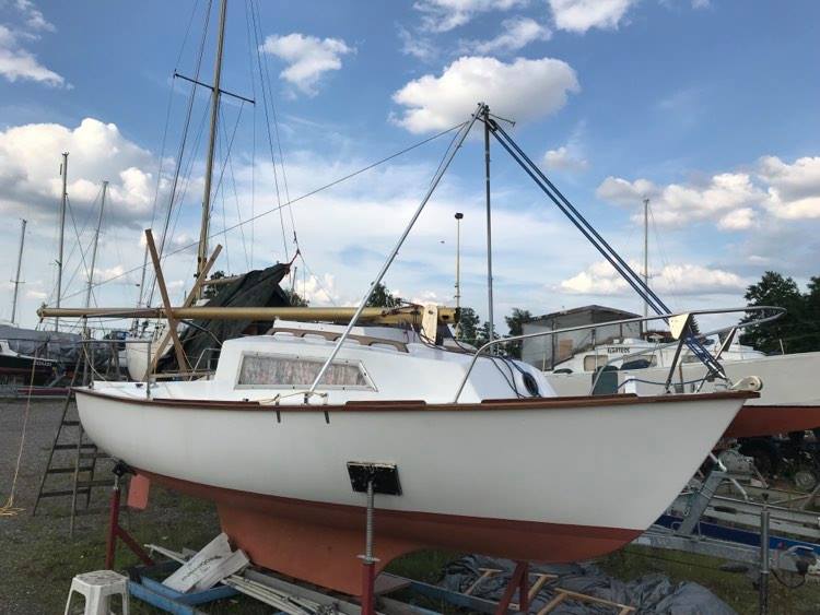

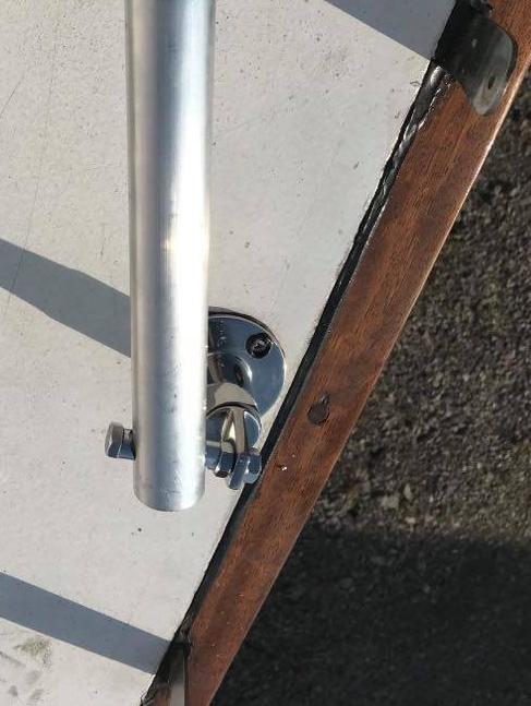

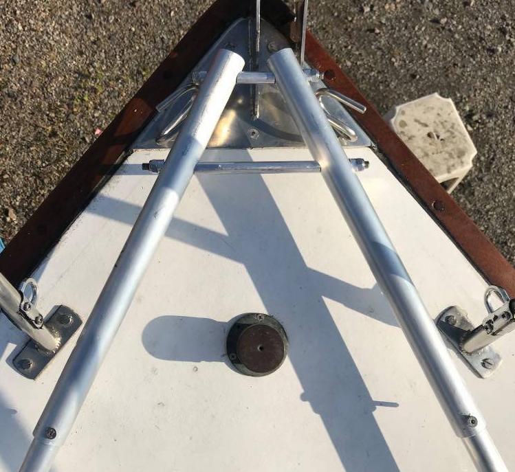

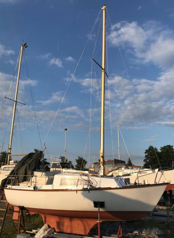

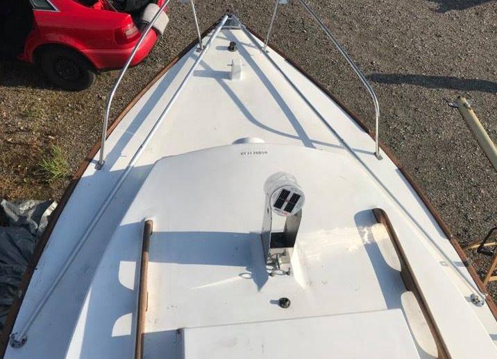

Mniej gadania i opijania, odrobinę robótek ręcznych i proszę. Da się? ;)
Komentarz: Tak sobie leży.
210941296_336468544724695_5191828908234900388_n.jpg [ 69.27 KiB | Przeglądane 1879 razy ]
Komentarz: Gotowy do startu ...
212565337_161383836057117_8634399914122165541_n.jpg [ 56.83 KiB | Przeglądane 1879 razy ]
Komentarz: ... i już :)
213278798_3076102222624138_1960261936618284090_n.jpg [ 56.39 KiB | Przeglądane 1879 razy ]
I jeszcze "tajne" szczegóły techniczne.
Komentarz: Mocowanie podstawy w stopce relingu
212499589_1029020787502924_4895516794612460390_n.jpg [ 43.08 KiB | Przeglądane 1875 razy ]
Komentarz: Mocowanie sztagu
210158637_246529866930680_8548203855836958912_n.jpg [ 79.4 KiB | Przeglądane 1875 razy ]
Rurki alu z dostawą kosztowały 170zł, okucia przy podstawie - 50zł/sztuka, reszta to kilkanaście złotych za śruby, nakrętki i pręt gwintowany z nierdzewki. W sumie zmieściłem się w 300zł, po rozłożeniu całość mieści się pod kokpitem, waży parę kilo i mogę wykorzystać dwie dłuższe rurki jako spinakerbomy. Do podnoszenia używam szotów grota.
No, ale słyszałem, że za bramkę do masztu nie da rady taniej niż tysiąc i musi być stacjonarna i ze stali i ze specjalistycznymi okuciami i linami dedykowanymi wyłącznie do podnoszenia masztu ;)
Co by nie było wątpliwości - post nie jest skierowany do Zielonego Tygrysa - widziałem info o braku zainteresowania obróbką metali ;)
Za ten post autor drek_z otrzymał podziękowania - 3: MarekSCO, robhosailor, Zielony Tygrys

Po rozważeniu wszystkch rad i pouczeń, za i przeciw, oraz realności i czasu wykonania bramki stanęło na wytyku. Jest lato a mnie nosi.
Działa, aczkolwiek wygoda uzytkowania daleka od wygody bramki.
Najważniejsze że realnie jestem w stanie położć i postawić maszt sama. Zrobione kilka razy i mosty przepłynięte. Na pagajach bo z tym też daję radę a lekarz kazał mi ćwiczyć ;)
Nierealne. Dawaj jakieś zdjątka lub opis, szczególnie mocowania do masztu. Musi być jakiś błąd konstrukcji. Na łódce kolegi (forumowiec) założenie wytyku trwa dosłownie 30 sekund, trzyma sie sztywno, bez żadnych ruchów na boki.

A u mnie nie.
Nadal uważam że bramka jest bezkonkurencyjna, mimo że dałam radę sama samiutka maszt postawić i położyć. 4 bloczki i dobra lina. A mam obie ręce nie całkiem sprawne dlatego to takie ważne.
Z drugiej strony jak chcę mieć wygody to nie ruszam się z domu :rotfl: Wakacje musza zmęczyć wtedy jest co wspominać.
W czym jest mocowany wytyk? Jakie jest położenie osi obrotu masztu względem wantowników.
Siły jakie działają w trakcie podnoszenia masztu za sztag {w realnych warunkach} przewracają wytyk i powodują, że maszt ma tendencję do uciekania na bok - dlatego ciekawi mnie jak możliwe jest, że wszystko jest sztywne bez odciągów {nic o nich nie napisałeś}.
