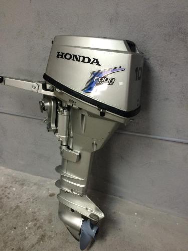

Sprzedam lub zamienię na mniejszy czterosuw 6 - 8 km Hondę BF 10 z 2005 r. z długą stopą, rozrusznikiem elektrycznym i ładowaniem.
Silnik sprawny, sprawdzony we wtorek przez machanika. Brak nalepki "Four stroke" po jednej stronie czapy.
Kupiłem go zimą za 3 tys. złotych.
Okazuje się, że niestety ma zbyt dużą masę i moc do mojego jachtu przez co zdewastował pantograf i pokrzyżował Bastardowi i mnie plany na długi łikend .... :-(

w z Twoją łódką w ślizgu chodzi :-)

Na odcinku jakiś 25 metrów rozpędził 1,8 tonową Pumcię do prawie 8 knotów :lol:
A, że połamał deskę od pantografu i prawie up.......ł cały pantograf to pikuś :D

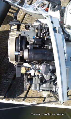

Jeżeli zostanie ten silnik będę na 100 % musiał wzmocnić pawęż i to z dwóch stron. I nie ma co najgorsze gwarancji, że to będzie skuteczna modyfikacja. W przeciwnym przypadku bym się nie zastanawiał tylko docinał sklejkę.
Jeżeli będzie lżejszy i słabszy powinno wystarczyć wzmocnienie ze sklejki 18 mm od wewnątrz. Mam taką sklejkę więc nic mnie to nie będzie kosztowało ....
Żeby było ciekawiej optycznie wydaje się, że pawęż jast płaska ale tak nie jest. Nowe wsporniki deski przykręcone o 16 cm wyżej (zwiększona długość stopy) mają tak jak stare 6 otworów mocujących, z czego 4 dolne wypadają na płaskim, dwa górne na wygiętej części pawęży. Różnica na wysokości tych otworów to około 8 - 10 mm. W przypadku dokręcenia pod nimi płyty trzeba w jakiś sposób zgubić tą szparę......

Według tabliczki znamionowej moja BF10 z długą stopą waży 49 kg. Sam rozrusznik waży ze 2 - 3 kg :)
Wcześniejsza Yamaha F-8 ważyła tak jak napisałeś Jaromirze 38 kg i nic się nie działo choć wisiała na tej samej desce, wspornikach pantografu z blachy o 0,5 mm cieńszej i wyginanej przy pomocy młotka. Pływaliśmy na niej na krótkiej i ponad metrowej zalewowej fali i było OK.
Hondą zdążyliśmy wyjść z mariny na Małe Dąbie i po przepynięciu 2 - 3 kabli bez fali było już po desce. Po okuciu pękniętej deski kątownikami i przykręceniu do wsporników przez kątowniki podczas prób w marinie deska pękła drugi raz. Tym razem na wysokosci śrub mocujących silnik.... Sama pawęż zachowywała się jak membrana. Ile takich szarpnięć może wytrzymać prawie 40 - letni laminat ?
Coś w tym jest....
Szykuję sklejkę 18 mm 40x45 cm, którą tak czy tak wkleję na twardą gumę konstrukcyjną od wewnątrz pawęży. Większa nie wlezie..... Guma jest potrzebna - bo pawęz od wewnątrz jest nierówna, są wzmocnienia i laminat jest bardzo nierówny.
Boję się, ze i to będzie za mało...
