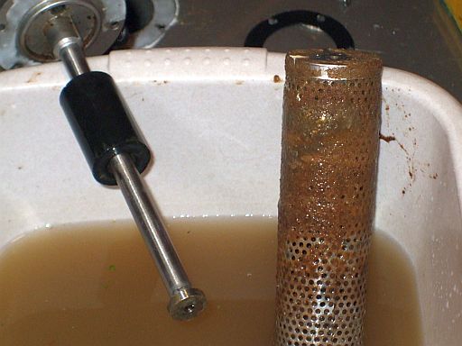

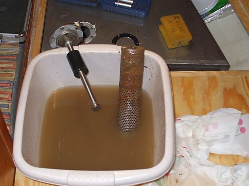

Co nie zmienia faktu, że w porcie qpkę chodzę robić do toalety na lądzie. Bo po co mam komuś zasmradzać atmosferę I będę tak robił nawet jak zamontuję zbiornik.
Wiesz - to nawet nie chodzi o ten smrodek ...
Poparz na fotkę - to jest u mnie czujnik poziomu goowna w zbiorniku.
Mimo stosowania wszelakiej chemii od Toj Toj-ek lu innych WC chcemicznych tenże czujnik tak w okolicach września zaczyna się zacinać.
Przyczyną tego jest zatykanie sie tych małych otworków w metalowej oslonie na sam czujnik.
Jak myslisz czym te otworki sie zatykają ? :rotfl: :rotfl: :rotfl:
Co roku musze to wyjąć, rozebrać i oczyścić.
RĘCZNIE :lol:
Potem myjka ciśnieniową czyszczę zbiornik od wewnątrz.
Cała procedura jest do tego, żeby nie zasyfic calej okolicy.
I tak naprawdę TUTAJ JEST CALY KLOPOT W STOSOWANIU ZBIORNIKÓW.
One sie po prostu zatykaja tym goownem i same nie chcą sie umyć.
Także owszem - jest spora wygoda z posiadania takiego zbiornika na jachcie ale .... nie ma róży bez kolców - chcesz wygodnie srać ? To sie potem upaprzesz we własnym goownie ! :rotfl:
Ale pamiętaj, że to jest jednak dodatkowy, zbędny ciężar. Pomyśl też o przewodach z kibelka do zbiornika i ze zbiornika na pokład, do odsysania. Nie są to cienkie kabelki
Tomek - to jest pikuś - drobiazg znaczy :lol:
Popatrz na fotki poniżej i tu jest tak naprawde sam CYMES posiadania zbiornika...
TO JEST TO !!!
:rotfl: :rotfl: :rotfl: :rotfl: :rotfl:

Zaiste, wielka zachęta do montowania i stosowania zbiorników... :rotfl:
P.S. Piękny temat nam się trafił, piękny! (przez porąbanych Szwedów) :-P

ps. Maciek - obejrzyj raz jeszcze zamieszczone powyżej fotki z czyszczenia zbiornika i dodaj jeszcze ten aspekt posiadania zbiornika :rotfl: :rotfl: :rotfl:

Druga sprawa, to mimo zdjęć pokazywanych przez Kocura mam wątpliwości, czy klasyczne zbiorniki fekaliów, jakie są teraz na polskich jachtach dadzą się bez kłopotów odessać w szwedzkich portach. Przecież te nasze zbiorniki nie mają "zakrętki w pokładzie" tylko wylot na burcie w okolicy linii wodnej. Może być niezła gimnastyka, żeby z pomostu włożyć tam tę rurę ssącą? I nie zapominajmy, że klasyczny zbiornik fekaliów nie jest otwarty na wprost, tylko wylewa poprzez pompę. To i to odsysanie musiałoby iść poprzez pompę. Jak to będzie razem działać?
