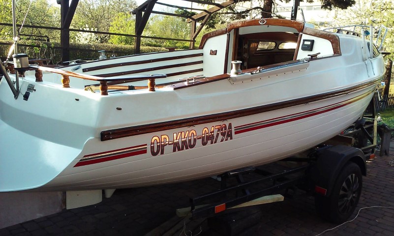

Przepraszam że się wtrącę ale kolega pisze że chce zarejestrować do celów wędkarskich . Na wniosku to Ty określisz co to za pływadło , podasz wymiary , określisz jaki napęd i na ile osób to rejestrujesz . U nas nikt tego nie sprawdza jest to formalność i kosztuje 17 zł.

Za ten post autor johny411 otrzymał podziękowanie od: kmk68
