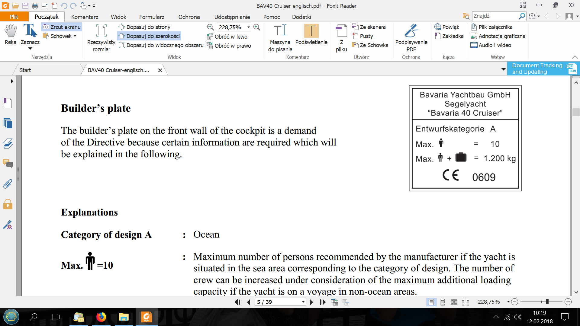

Tabliczka CE Kocura.JPG [ 38.69 KiB | Przeglądane 12591 razy ]
A prócz tego A jest ilość osób 10.
Bez żadnych uwarunkowań - jest A dla osób 10.

ins napisał(a):
Popatrz dokładnie na tabliczkę lub na dokumenty Twojego jachtu.
Patrze i widzę po ludzku A.
Ale nie A ileś tam ...
To przyjrzyj się raz jeszcze, bo ja tam widzę jak byk napisane 10 osób max.
Piotrek - patrzę i widzę - jest A i osób 10.
Bez żadnych A10/B12/C17 itd ....
Ale to co pisze ins ma sens...
Nie ma sensu bo jak jest A dla osób 10 to jest A dla osób 10.
A nie jakieś A10/B12/C17 itd ....
Jakby tak miało być to by to było napisane a nie jest.
Może inaczej spytam - na jakiej podstawie miałbym mieć możliwość zaokrętowania większej ilości osób jak jest napisane A i osób 10 ?

Proponuję byś zapoznał się z dokumentacją swego jachtu
Zrobiłem to już dawno - fragment mego manuala - całość jest za duża do zamieszczania:
Manual Bavaria 40 - kategoria projektowa A.png [ 294.13 KiB | Przeglądane 12566 razy ]
oraz Certyfikat zgodności dla konkretnego jachtu:
Certyfikat zgodności CE duplikat.pdf [83.74 KiB]
Pobrane 317 razy
Nadal mam tylko A i stąd moje wątpliwości.
Bo jak widzę z przesłanego przez Ciebie manualu mówimy widać o dwóch różnych jachtach o tej samej nazwie.
nie znajdzie odpowiedzi na pytanie czemu on ma A10 a nie A8?
Bo nawet nie będę szukał mając jednoznacznie A dla osób 10. :lol:
Niemniej sprawa się prawie wyjaśniła - prawie - bo jeszcze drążąc temat chętnie bym to zobaczył w naszych przepisach ...

"Bavaria Cruiser 40" - tytuł manuala pokazanego przez insa, w tabliczce z tego manuala zaś występuje
"Bavaria C 40" - A8/B14
"Bavaria 40 Cruiser" - stoi w manualu Kocura, na jego tabliczce zaś:
"Bavaria 40 C" - A10
Kolejność MA znaczenie...?... :cool: :lol:

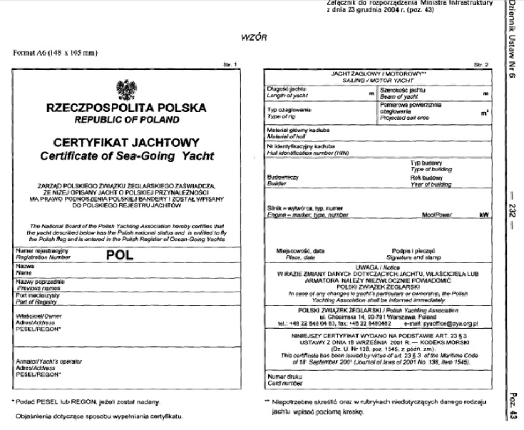

adaswa napisał(a):
zgłoś się do organiu który jacht zarejestrował gdyż on właśnie jest ostatecznie o0dpowiedzialny za ostateczną ilość załogi
Serio, serio? Czy tylko coś ci się wydawało?
Hmmm.... to poproszę uprzejmie - wytłumacz nam proszę na jakiej podstawie organ rejestrowy określać miałby obecnie maksymalną liczbę (bo przecież nie "ilość"...) członków załogi, za którą - jak twierdzisz - "jest ostatecznie odpowiedzialny"?
I jeszcze - w jakim dokumencie organ rejestracyjny ową liczbę maksymalną liczbę członków załogi miałby umieścić?
Dla ułatwienia - spis danych niezbędnych dla dokonania rjestracji jachtu morskiego w Polsce:
http://prawo.sejm.gov.pl/isap.nsf/downl ... 050043.pdf
i wzór polskiego dokumentu rejestracyjnego:
CJ.jpg [ 140.44 KiB | Przeglądane 12452 razy ]
