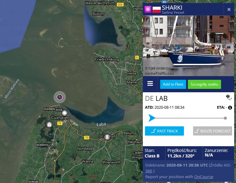

Waypoint był na środku toru wodnego (zdjęcie), ale droga prowadziła przez pławę torową... Aczkolwiek korzystanie z autopilota (jako takie) nie jest IMHO naganne. Tak jak "korzystanie" ze sternika (tylko precyzyjniejszego).
Ma ktoś dostęp do płatnego marinetraffic?
Oczywiście masz rację. Teza była postawiona parę dni temu. Ale zauważmy, że autorka zrobiła zdjęcie cyt. "kilkadziesiąt sekund przed kolizją" i pława torowa na drodze jachtu jej nie zastanowiła...
