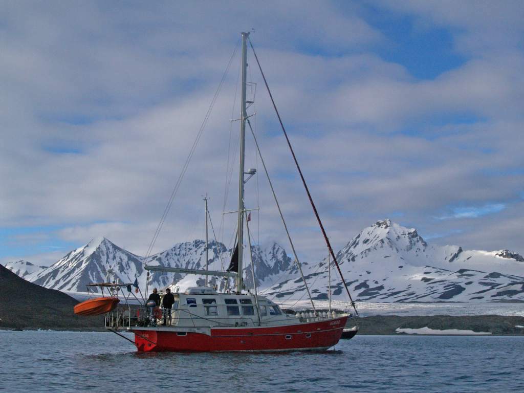

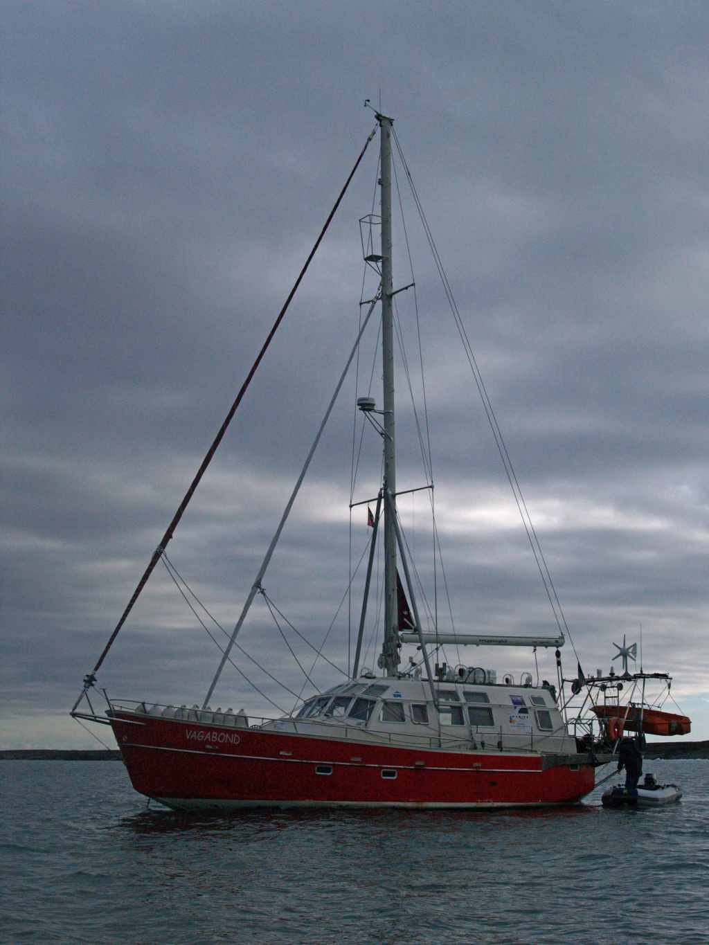

Jaka klasa lodowa?
Klasa lodowa to zdolność statku do posuwania się po zamarzniętym morzu. Nie ma jachtów, które mogłyby poruszać się po zamarzniętym morzu. Są twory jachtopodobne, przeznaczone do wmarznięcia w pole lodowe i dryfowanie wraz z nim w celach, powiedzmy, naukowych, ale w zadnym wypadku nie przypominają, te łódki aluminiowych wydmuszek.
Jakiego rodzaju lodu możemy się spodziewać w lipcu koło Szpicbergenu? Na morzu luźnego paku lodowego w postaci mniej lub bardziej zwartej. Powiedzmy, ze przeciętna kra takiego paku wystaje na pół metra nad wodę i , dla łatwiejszego rachunku, ma 10x10 metrów w rzucie. Ile takie coś waży? No to prosto z dostatecznym przybliżeniem 10x10x4 (metry zanurzenia, te pół co wystaje możemy sobie darować) - 400 ton.
O jakiej zatem zdolności do pokonywania lodów możemy mówić w przypadku takiego jachtu skoro przy zderzeniu ta kra nawet nie drgnie, w przeciwieństwie do jachtu.
Drugi rodzaj lodu to icebergi z lodowców Szpicbergenu luźno sobie po morzu dryfujące. Tutaj nawet nie ma co obliczać.
Sa jachty przystosowane do żeglugi w lodach, które też nie maja co prawda klasy lodowej, ale mogą się względnie swobodnie, poruszać po fiordzie zasypanym growlersami. co jest naturalnym stanem fiordu zakończonego lodowcem. Taki jacht - Vagabond, możemy sobie obejrzeć na zdjęciach, ze mną przy stole nawigacyjnym, dla ciekawostki. Zdjęcie skraju pola lodowego z odpowiednim kawałkiem paku i typowa górka lodowa z lodowca, tutaj w Burgerbukcie na Szpicbergenie.
Życzę wszystkim powodzenia w ich zamiarach rejsowych, i oczywiście można sobie żeglować jachtem po tych okolicach, ale jest to żegluga wysokiego ryzyka i żaden jachtowy kadłub nie zapewnia jej bezpieczeństwa. Lepiej o tym wiedzieć od początku. Pozdrowienia - Jarek Czyszek
Komentarz: iceberg, foto M.Górecka
