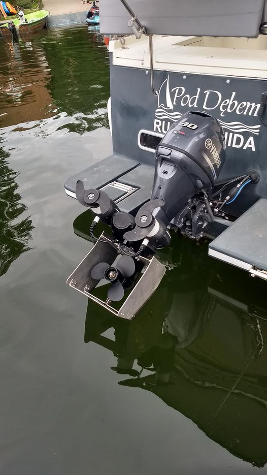

Motto i memento:
236207620_10159824893283910_8131408779538171797_n.jpg [ 73.51 KiB | Przeglądane 2227 razy ]
