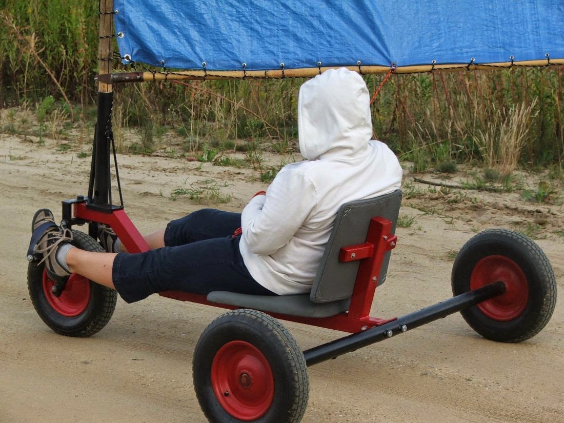

Ale, z drugiej strony, jak robiłem swojego żaglowoza, to też miałem problemy z kółkami...
Aż w końcu kupiłem takie chińskie ( od taczek budowlanych ) Ale piasty do nich dotoczyłem i wspawałem.

Ja szukałem kiedyś kółek do żaglowozu ( te dwa z tyłu )
Znalazłem interesujące mnie rozmiary tylko w technice lotniczej.
A tam ceny - sam rozumiesz.
W efekcie przerabiałem zwykłe kółka od taczek ( dotaczałem i wspawywałem łożyskowane piasty )
