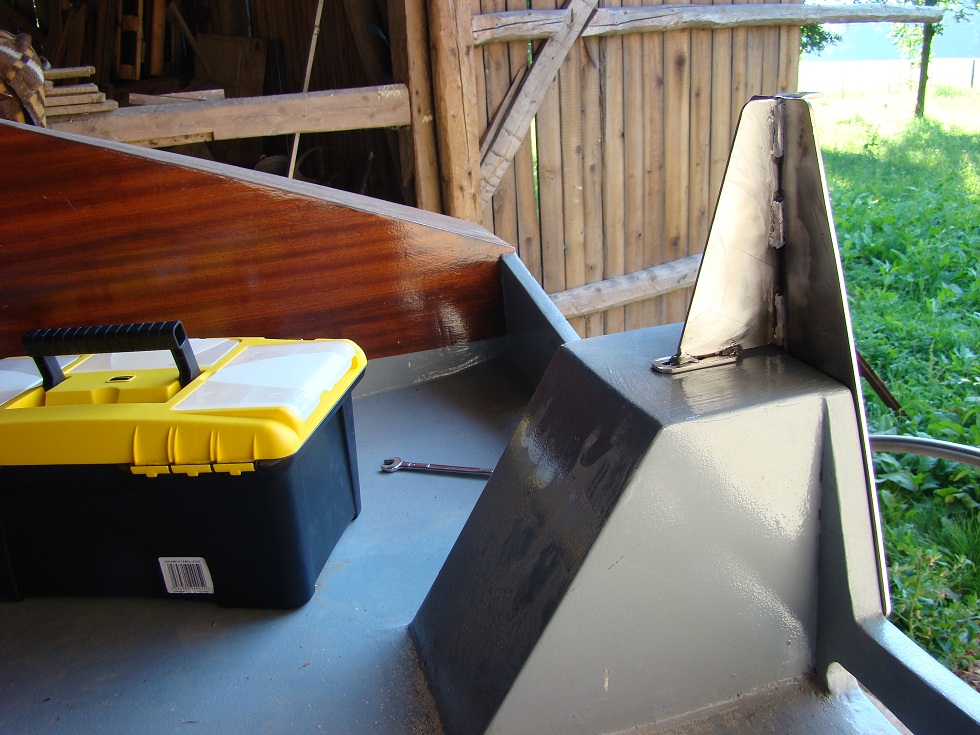

PostNapisane: 18 paź 2015, o 12:05
Posty: 1143
Podziękował : 243
Otrzymał podziękowań: 448
Wrócę jeszcze do zmian i poprawek o których ( chyba) nie pisałem , bo czasami się gubię . Po pierwszym wodowaniu okazało się , że ster jest za nisko zamocowany. Pierwsza poprawka uświadomiła mi jakie siły działają na długą płetwę sterową :-( . Rzecz w tym , że zawiasy muszą być prawie ponad pawężą . Wykonałem kolejną poprawkę .

Koleja rzecz to cęgi masztu . Zostały dodatkowo wzmocnione (usztywnione) . Oczywiście do tego nowa większa kostka pod cęgi .

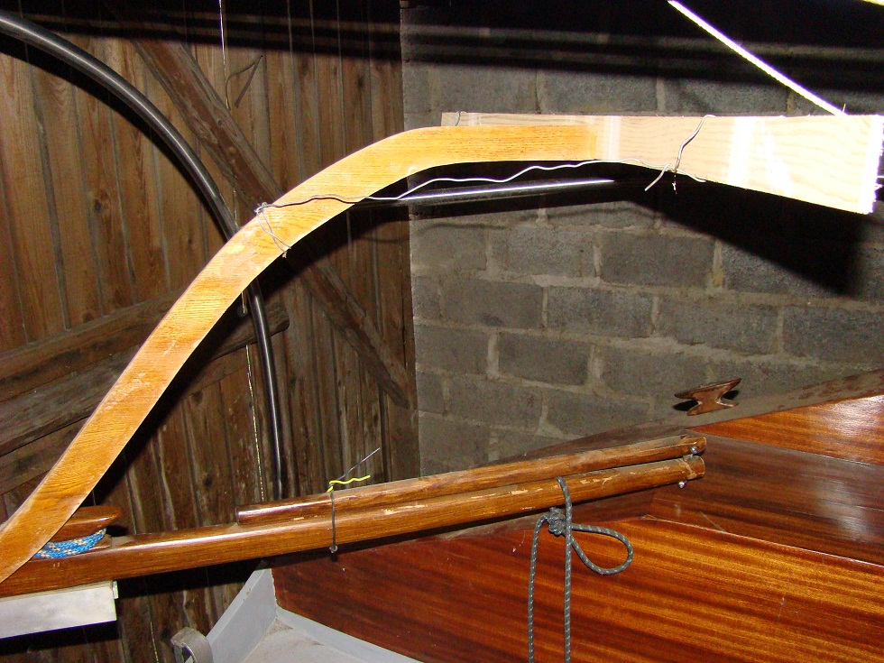

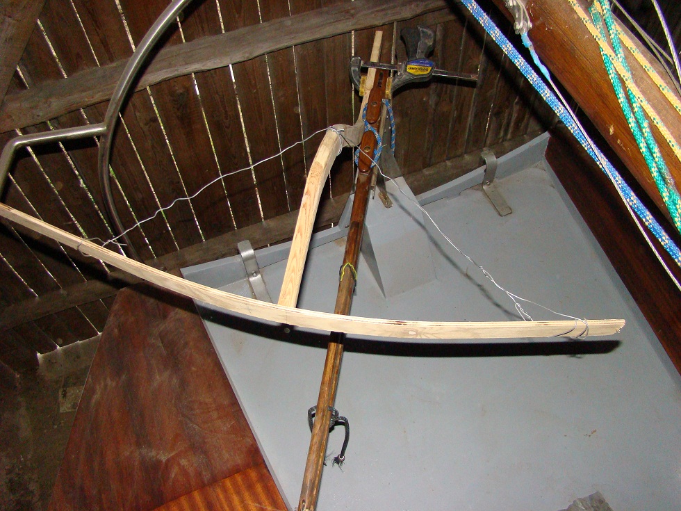

Zaczyna się wiosna , więc pora zacząć prace przy łódce , tym bardziej , że mam zaległości w ogrodzie . Mam na działce wiekowy sad i staram się utrzymać stare odmiany drzew , niestety kolejna jabłoń obumarła ze starości i musiałem ją wyciąć :-( . Ale do rzeczy , kolejne zmiany w sterze . W zeszłym roku dwa razy zmieniałem wysokość i sposób mocowania do pawęży , teraz czas na rumpel. Zrobiłem "oldskulowy" z drewnianymi knagami , jednak decyduje ergonomia , więc nowy kształt , oraz knaga zaciskowa i samowypinająca . Przyszedł mi też do głowy pomysł na " rogatnicę" , co pokazuję na zdjęciach . Co o tym sądzicie ?
DSC04542.JPG [ 300.71 KiB | Przeglądane 5234 razy ]
DSC04541.JPG [ 286.71 KiB | Przeglądane 5234 razy ]
DSC04540.JPG [ 314.09 KiB | Przeglądane 5234 razy ]
DSC04539.JPG [ 326.27 KiB | Przeglądane 5234 razy ]
Za ten post autor silver_stas otrzymał podziękowania - 2: Marian Strzelecki, Mir
PostNapisane: 20 mar 2016, o 21:43
Posty: 1446
Podziękował : 546
Otrzymał podziękowań: 655
Sądzę, że utwierdzam się w przekonaniu, iż umysł człowieka naprawdę może wymyślić wszystko co chce. Półrogatnica w pozycji pionowej z wąsami.
