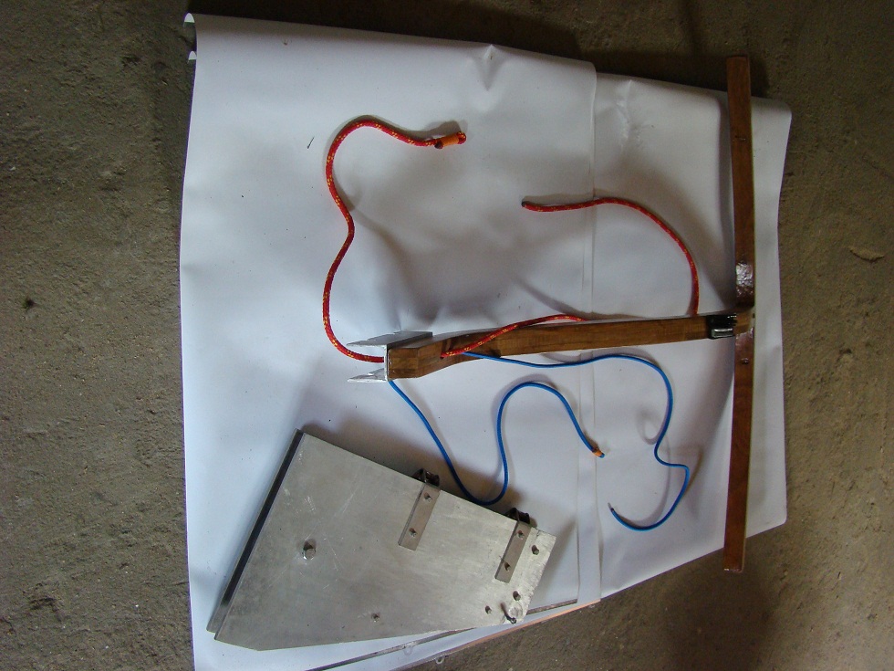

Przyszedł mi też do głowy pomysł na " rogatnicę" , co pokazuję na zdjęciach . Co o tym sądzicie ?
Sądzę, że utwierdzam się w przekonaniu, iż umysł człowieka naprawdę może wymyślić wszystko co chce. Półrogatnica w pozycji pionowej z wąsami.
Cieszę się ,że jesteśmy zgodni w kwestii design-u :lol: . Teraz spróbuję używając terminologii corsa wyjaśnić jakimi ścieżkami podąża mój umysł :rotfl: . Półrogatnica w pozycji pionowej to była wersja początkowa , czyli odpowiednio wyprofilowany do wysokości rumpel . Niedawno gdzieś widziałem przepięknie wyprofilowany rumpel sklejony z kilkunastu warstw drewna i taki może kiedyś sobie zrobię. Na razie będzie klejonka w mniej hardcorowej wersji . Projektując rumpel , stwierdziłem , że przy rodzinnym pływaniu przydatna byłaby rogatnica . Stąd pomysł na wąsy , czyli poprzeczkę rogatnicy zamocowaną do jednego ramienia. Nazwałem to " rogatnicą " , bo mimo małego odstępstwa od klasycznego wyglądu :lol: , daje mi taki efekt w działaniu . Dodam , że wąsy będą zamocowane w sposób umożliwiający łatwy demontaż . Natomiast do ostrzejszego pływania z balastowaniem , w rumplu będzie wklejona tulejka , w którą można włożyć przegub przedłużacza .

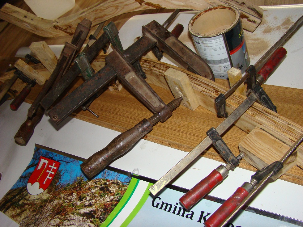

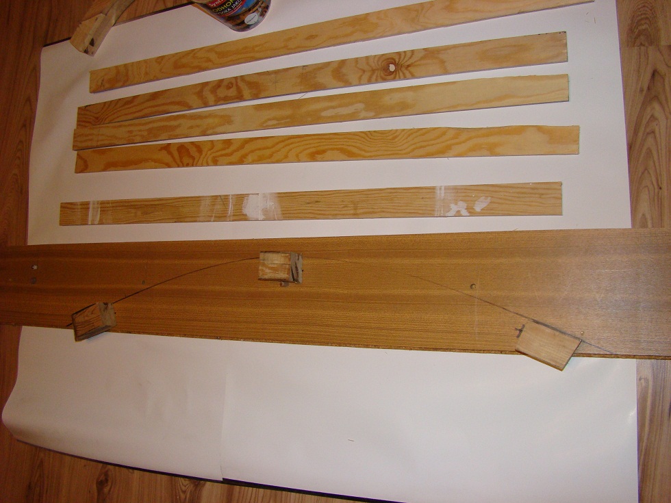

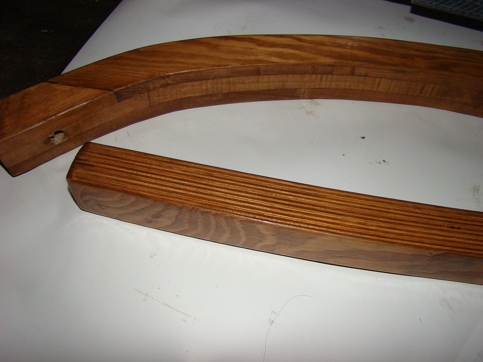

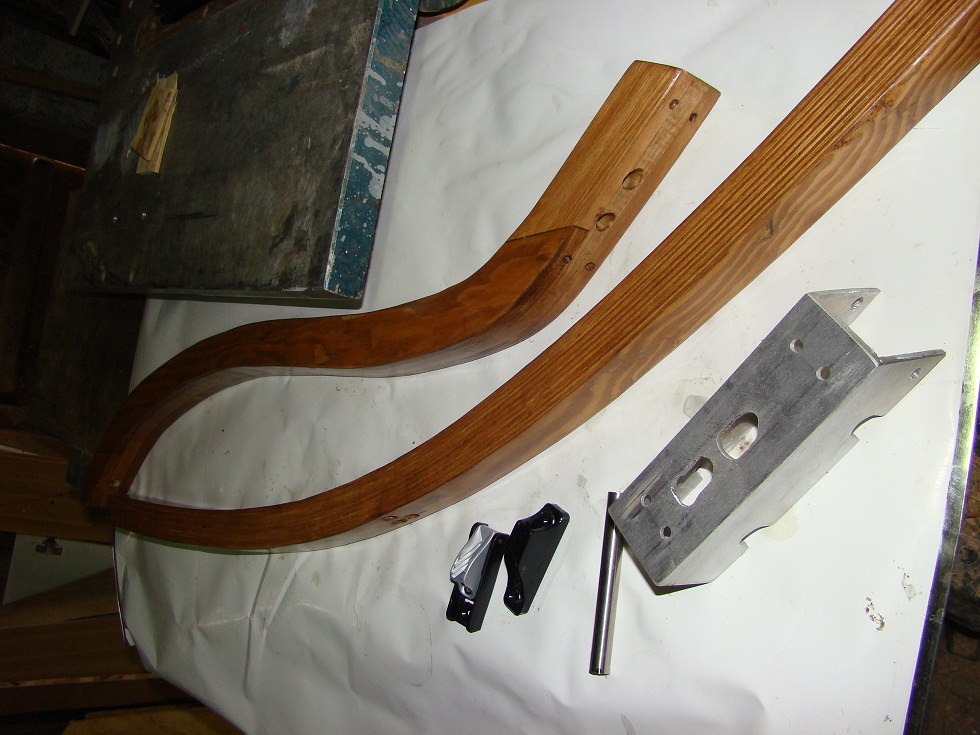

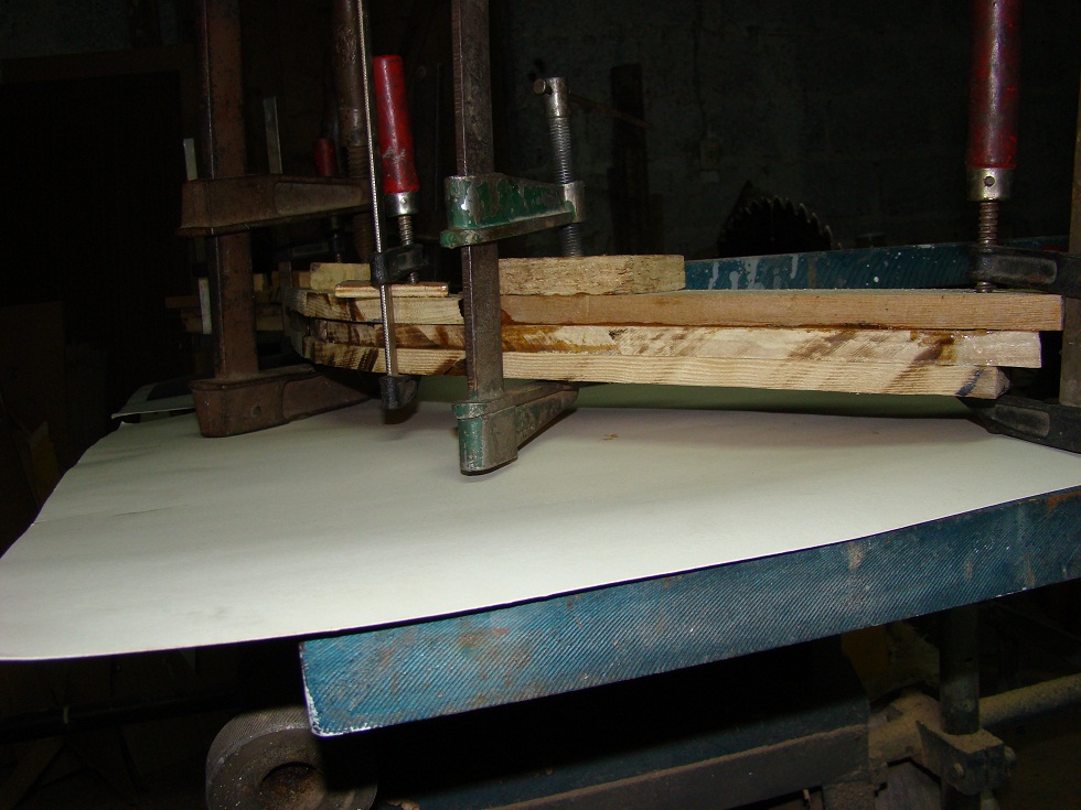

Pora się brać do roboty , bo sezon coraz bliżej. Rumpel kleję z 3 warstw , które mijają się w węzłach . Swoją drogą , to ster jest najbardziej złożonym urządzeniem łódki. Do jego budowy użyłem ponad 80 elementów.
DSC04546.JPG [ 265.89 KiB | Przeglądane 5786 razy ]
DSC04545.JPG [ 208.67 KiB | Przeglądane 5786 razy ]
DSC04544.JPG [ 230.42 KiB | Przeglądane 5786 razy ]

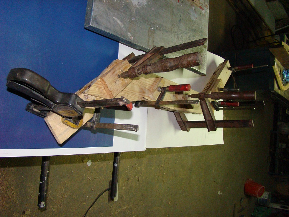

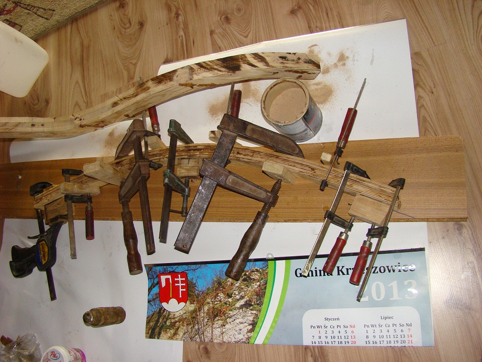

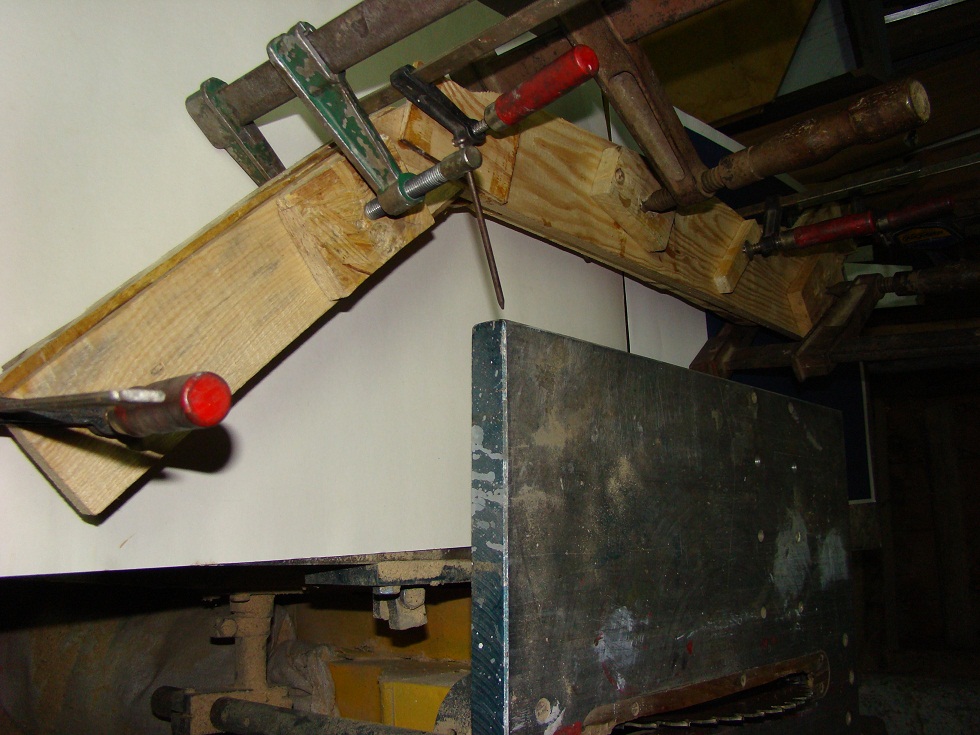

Kolej na poprzeczkę rumpla . Wykonałem odpowiedni przyrząd do gięcia i klejenia .
DSC04552.JPG [ 313.59 KiB | Przeglądane 5748 razy ]
DSC04553.JPG [ 339.11 KiB | Przeglądane 5748 razy ]
DSC04551.JPG [ 209.62 KiB | Przeglądane 5748 razy ]
DSC04550.JPG [ 210.69 KiB | Przeglądane 5748 razy ]

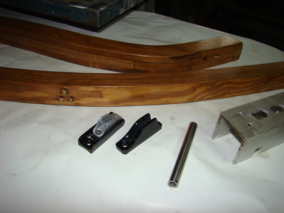

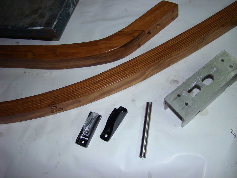

Wszystkie elementy rumpla prawie gotowe , więc można będzie montować .
DSC04565.JPG [ 173.12 KiB | Przeglądane 5633 razy ]
DSC04564.JPG [ 180.81 KiB | Przeglądane 5633 razy ]
DSC04563.JPG [ 204.7 KiB | Przeglądane 5633 razy ]
DSC04562.JPG [ 182.59 KiB | Przeglądane 5633 razy ]
DSC04561.JPG [ 225.67 KiB | Przeglądane 5633 razy ]

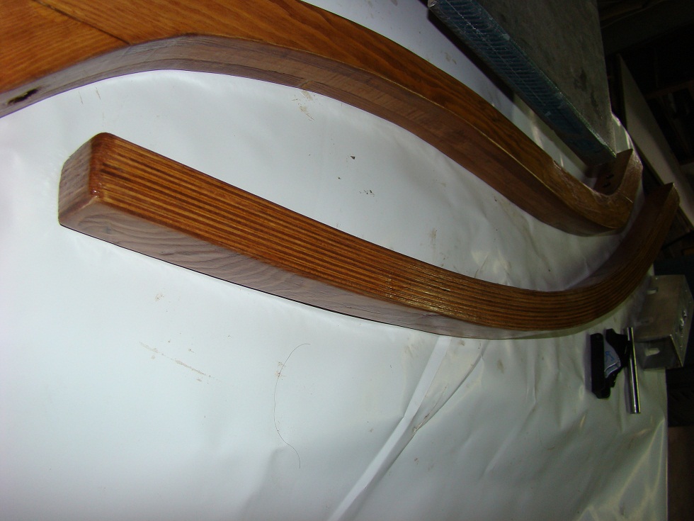

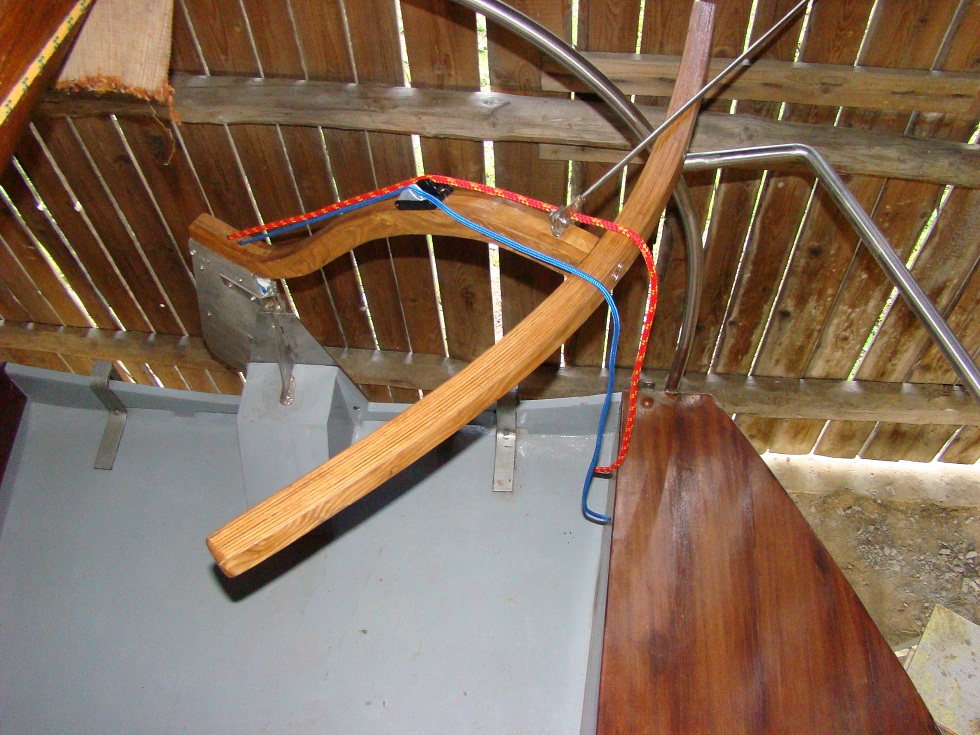

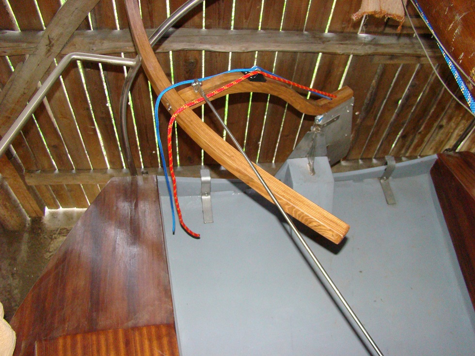

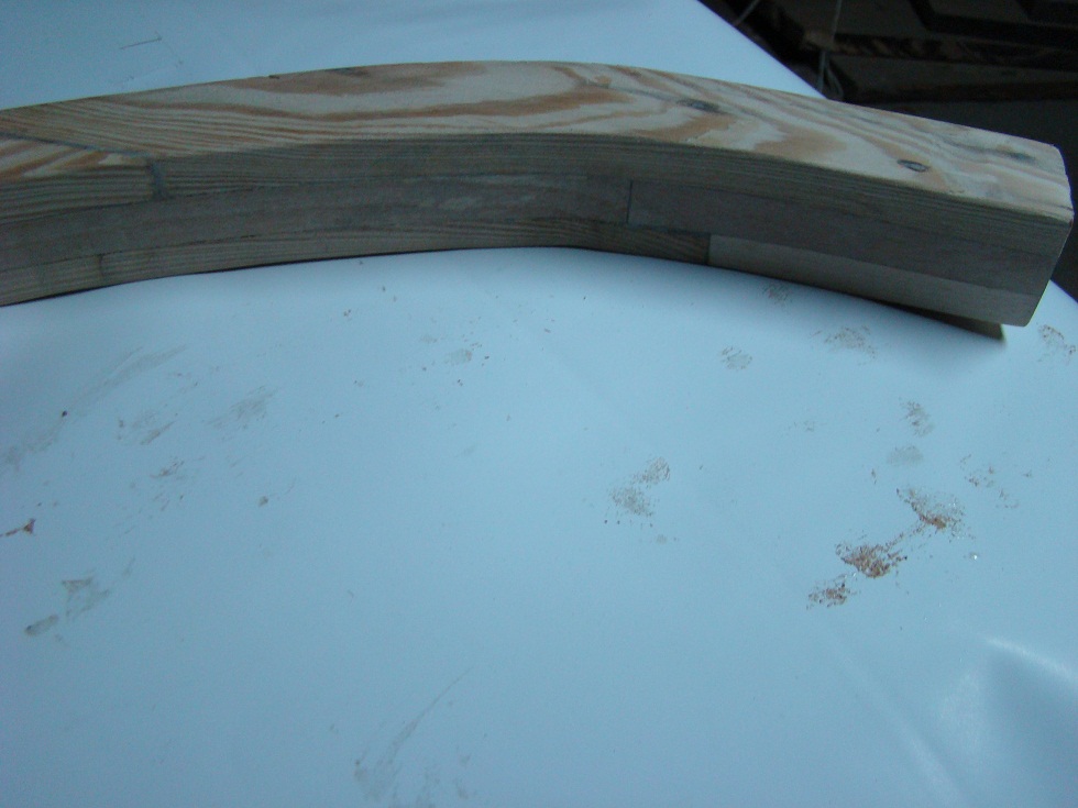

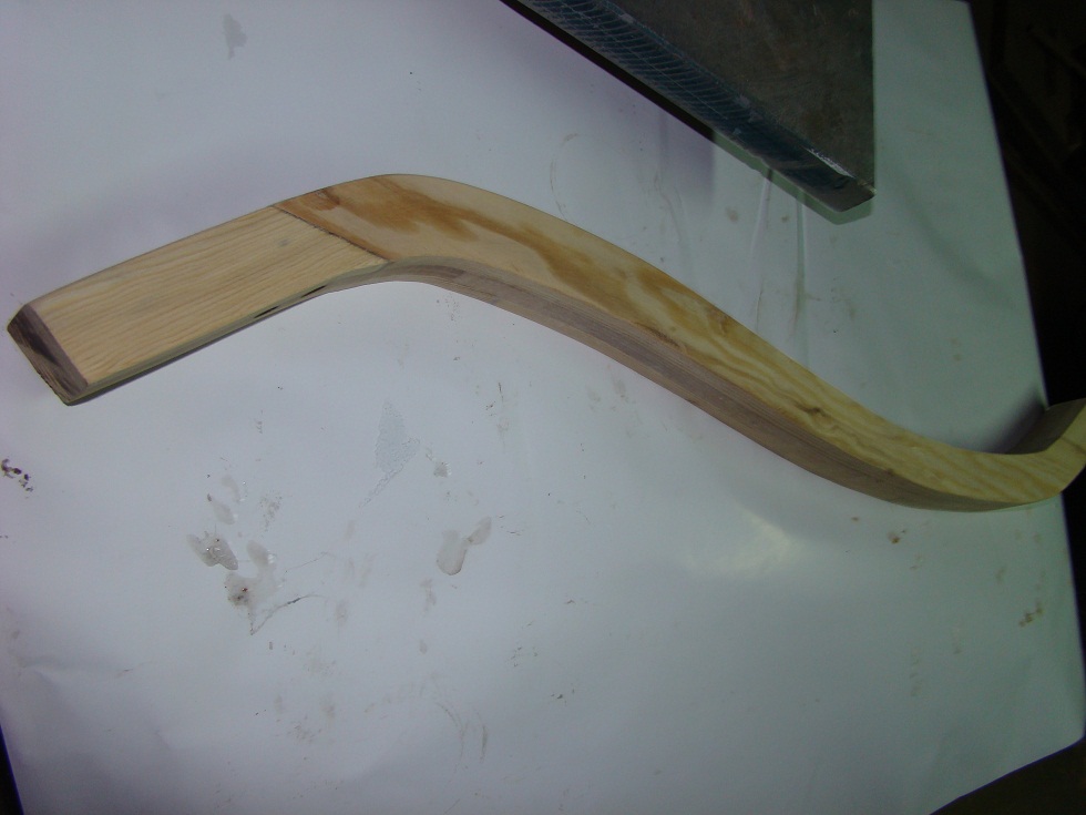

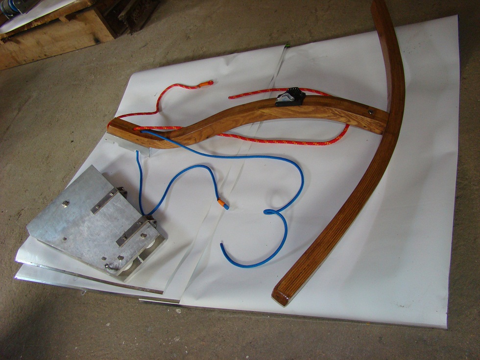

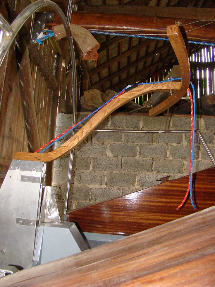

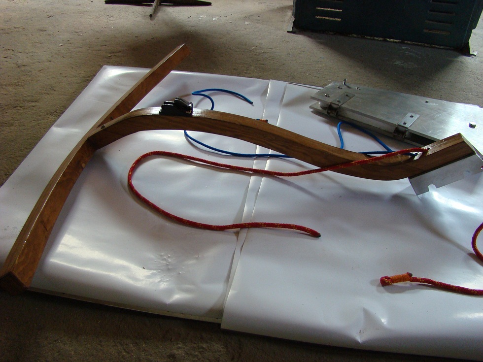

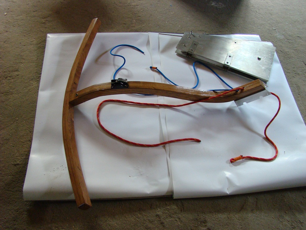

W końcu złożyłem rumpel i tu spora konsternacja , a prawdę mówiąc pierwsza myśl mniej więcej taka : o q..a budowałem rumpel , a wyszła kusza :rotfl: .
DSC04570.JPG [ 226.62 KiB | Przeglądane 5394 razy ]
DSC04569.JPG [ 224.91 KiB | Przeglądane 5394 razy ]
DSC04568.JPG [ 235.64 KiB | Przeglądane 5394 razy ]
DSC04567.JPG [ 240.3 KiB | Przeglądane 5394 razy ]
DSC04566.JPG [ 237.74 KiB | Przeglądane 5394 razy ]
PostNapisane: 1 maja 2016, o 18:16
Posty: 980
Podziękował : 196
hmm?! prędzej czy później, ale raczej prędzej to ci się ułamie...
PostNapisane: 1 maja 2016, o 21:27
peter napisał(a):
to ci się ułamie...
to się sklei i dalej będzie ładne :-P
PostNapisane: 2 maja 2016, o 11:18
Ładne, ale zastrzeżenia Petera są słuszne. Łączenie kawałków pod kątem "winklowatym" to pięta achillesowa drewnianych konstrukcji, stąd obejście tego problemu w rogatnicy, niezbyt poręcznej, ale za to mocnej. Tutaj zwykłe oparcie się na jednym z ramion uszkodzi całość. Nie sądzę też, aby takie rozwiązanie specjalnie górowało nad prostym rumplem - w praktyce ręce okazują się dłuższe niż z prób na lądzie wynika. ;-)
Ale wszystko wyjdzie w praniu i armator decyduje.
PostNapisane: 2 maja 2016, o 15:30
Posty: 1155
Podziękował : 438
Otrzymał podziękowań: 412
Uprawnienia żeglarskie:
boSmann napisał(a):
peter napisał(a):
to ci się ułamie...
Jak wiadomo, bo to nie jest żadna wiedza tajemna, oparcie się, czy naciśnięcie końca łukowatego ramienia - zawsze generuje całkiem poważny moment skręcający, przyłożony na samym końcu rumpla, właśnie w tym miejscu, gdzie część łukowa łączy się z rumplem.
Czyli - tam właśnie się ułamie.
Ten moment skręcający musi być przeniesiony w całości na rumpel, ale połączenie obu części - takie jak na zdjęciu - nie wskazuje na potrzebną, znaczną wytrzymałość na skręcanie, jaką powinien się charakteryzować ten węzeł.
Ponieważ, naturalnie, w klasycznym wykonaniu stolarskim, takie połączenie jest trudne, o ile w ogóle realne.
Jest jeszcze jeden drobiazg - w miejscu połączenia część i łukowej z rumplem występuje oprócz skręcania - także zginanie oraz ścinanie, stosunkowo niewielkie, ale zawsze, co powoduje sumowanie się naprężeń, a więc komplikuje dodatkowo wykonanie połączenia.
Dlatego prościej, z punktu widzenia zdolności do przenoszenia obciążeń, byłoby całą konstrukcję wykonać z metalu (np. jako giętą z rur) albo z kompozytu, gdzie zbrojenie łatwiej jest ułożyć zgodnie z kierunkami przebiegu obciążeń.
_____________________________
tomasz

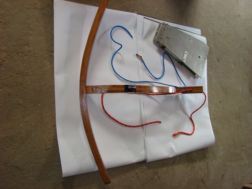

PostNapisane: 2 maja 2016, o 16:31
Posty: 17773
Podziękował : 4560
Otrzymał podziękowań: 4305
Ależ kombinujecie!
Najprościej (funkcjonalnie bez zarzutu) jest zrobić zwykły przedłużacz rumpla - np. kupiony w sklepie żeglarskim z profesjonalnymi okuciami/przegubem ze stali kwasoodpornej i "co tam chcecie" w cenie złota, ale ja u siebie mam ekstremalnie tani: z kija od szczotki z "przegubem" z linki. Działa od kilku lat bez pudła i nie zamieniłbym go na żaden inny. Taki sam będzie w mojej kolejnej łódce. :-P :mrgreen:
Za ten post autor robhosailor otrzymał podziękowanie od: peter
PostNapisane: 2 maja 2016, o 18:20
fajniejszy jest na przegubie gumowym.
Swoją drogą to na te rogi bym założył jakieś piłeczki tenisowe bo wypadek możliwy
PostNapisane: 2 maja 2016, o 21:58
Za grosz nie macie fantazji :-P
Nie jesteście ciekawi czym to się skończy?
na te rogi
To nie rogi tylko wąsy (wg Corsa)
Za ten post autor boSmann otrzymał podziękowanie od: silver_stas
PostNapisane: 3 maja 2016, o 08:41
Posty: 1155
Podziękował : 438
E tam, piłeczki...
Pomyśl - jakby te zakończenia rogów/wąsów - płynnie pocienić i wykleić na okrągło, tworząc takie ładne mniej więcej 3/4 kółka, ułożone poziomo, co by się w człowieka nie wbiły :)
_______________________________
tomasz

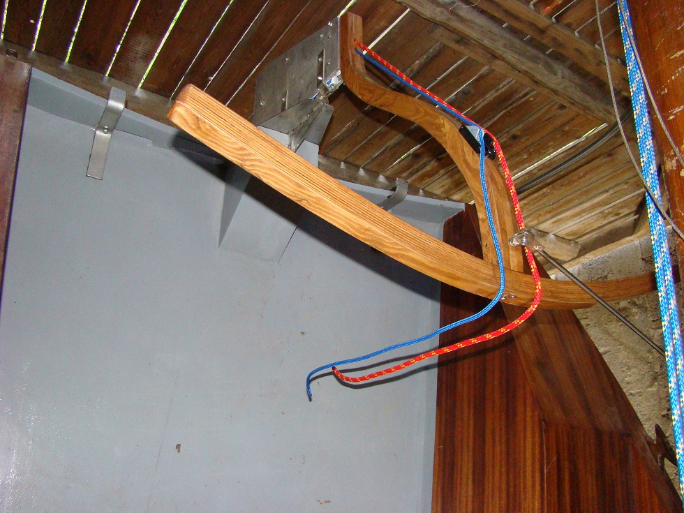

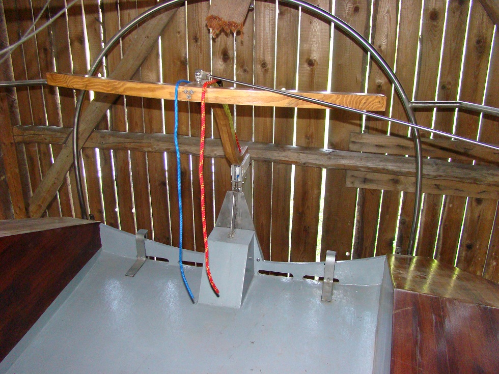

Dokładnie tak , teraz mam piękny okres , kiedy budowa skończona , mam czas i przy poprawkach mogę sobie pozwolić na mniej racjonalne działania . :D . Podstawowe pytanie , to po co mi te wąsy ( trzymając się terminologii Corsa). Przede wszystkim do pływania rodzinnego , gdy można dać ster dziecku i siedząc z drugiej strony mieć go pod kontrolą , poza tym dowiedziałem się jak się zachowuje sklejka przy gięciu i klejeniu , no i najważniejsze , że całość ciekawie wygląda :lol: . A teraz wracając do rzeczy , główny węzeł , czyli połączenie rumpla z wąsami , okazał się mniejszym problemem niż mi się wydawało . Działające siły i momenty pięknie przypomniał tomasz piasecki , więc przejdę do praktyki . Początkowo miało to być rozłączne , ale jednak skleiłem i skręciłem 3 wkrętami fi 6X70 . Daje to mocne połączenie , w efekcie czego pięta Achillesowa całej konstrukcji , czyli moment skręcający generowany przez długie ramię wąsów przenosi się na rumpel . Okazuje się , że rumpel wykazuje się dużą elastycznością przy skręcaniu . Może to wynika z tego , że środkowa listwa jest z twardego jesiona , a zewnętrzne z elastycznej sosny . Z kolei węzły w rumplu to też nie problem , bo połączenia kolejnych warstw są na mijankę . Stawiam raczej na pęknięcie w środkowej części rumpla , ale próby zniszczeniowej ze zrozumiałych względów nie robiłem :rotfl: . Nie wykluczam , że jednak zrobię rumpel z klejonej sklejki . To jeszcze pozostałe kwestie . Piłeczki tenisowe są zbędne , ponieważ rumpel porusza się w strefie , gdzie nie ma załogi . Wąsów na razie nie zaokrąglałem , bo jak ta konstrukcja okaże się do d... , to sobie oszczędzę pracy . Aha , jeszcze przedłużacz rumpla , to jak wspomniałem , wkleiłem tulejkę i można założyć ten wcześniej zrobiony .
DSC04588.JPG [ 317.36 KiB | Przeglądane 5187 razy ]
DSC04587.JPG [ 294.31 KiB | Przeglądane 5187 razy ]
DSC04586.JPG [ 289.34 KiB | Przeglądane 5187 razy ]
DSC04585.JPG [ 310.39 KiB | Przeglądane 5187 razy ]
DSC04583.JPG [ 335.15 KiB | Przeglądane 5187 razy ]

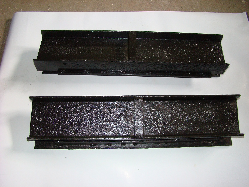

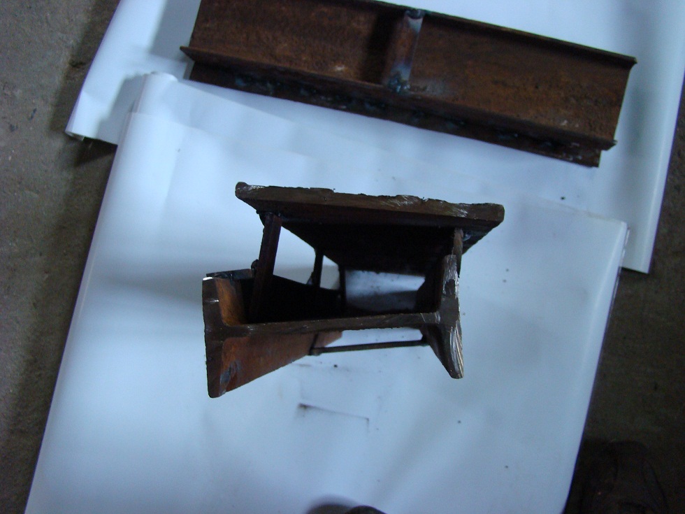

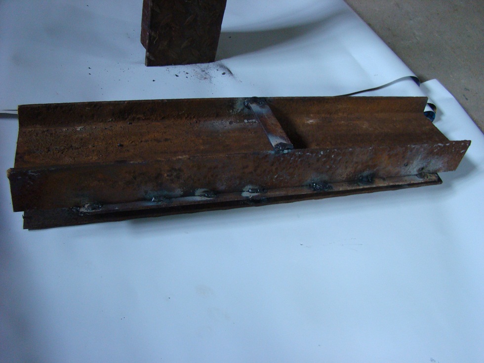

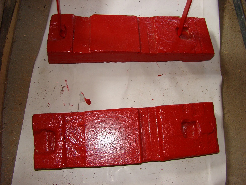

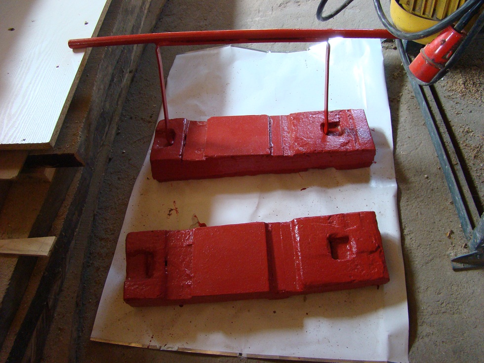

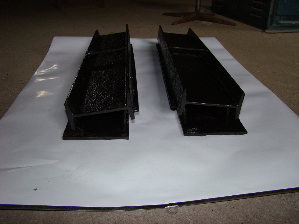

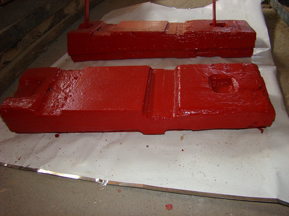

To kolejny temat , czyli balast . Kostki głównego , demontowalnego balastu wypełnione , pomalowane i z koromysłem gotowe do pracy .
DSC04576.JPG [ 286.21 KiB | Przeglądane 5067 razy ]
DSC04574.JPG [ 271.47 KiB | Przeglądane 5067 razy ]
DSC04573.JPG [ 256.43 KiB | Przeglądane 5067 razy ]
DSC04572.JPG [ 267.66 KiB | Przeglądane 5067 razy ]
DSC04535.JPG [ 298.84 KiB | Przeglądane 5067 razy ]
PostNapisane: 8 maja 2016, o 18:59
Posty: 1446
Podziękował : 546
Otrzymał podziękowań: 655
A z jakiegóż to materiała wykonane. Jaka to konstrukcjyja - kostki są wypełnione.Hm. Kostki to raczej pełne sześciany, prostopadłościany... np. kostka brukowa. Może to jednak "pojemniki" w kształcie kostki i czymś wypełnione(beton, ołów, śrut stalowy...?
PostNapisane: 8 maja 2016, o 20:21
Na pierwszym zdjęciu wygląda jak trotyl :shock:
PostNapisane: 9 maja 2016, o 09:46
Ja widzę że to złom żelazny pospawany ze soba i zalany cementem. Ciekawy pomysł :D
PostNapisane: 9 maja 2016, o 14:26
Posty: 1446
Podziękował : 546
Micubiszi napisał(a):
zalany cementem
Nie wiedziałem, że cement to płynna masa i zalewa się nią. Ile promili wykazuje po zalaniu?
PostNapisane: 9 maja 2016, o 19:27
Posty: 1143
Podziękował : 243
Otrzymał podziękowań: 448
Dokładnie tak . Wypełnia się szczeliny i całość zabezpiecza przed korozją , no i ze względów estetycznych . Do zalania użyłem cementu , a do uformowania kostki kleju budowlanego, coś w rodzaju kleju do ceramiki.
zalany cementem
Stopień zalania cementem zależy od ilości dodanej wody , czyli odwrotnie proporcjonalnie jak w przypadku ilości wody dodanej do spirytusu :rotfl:

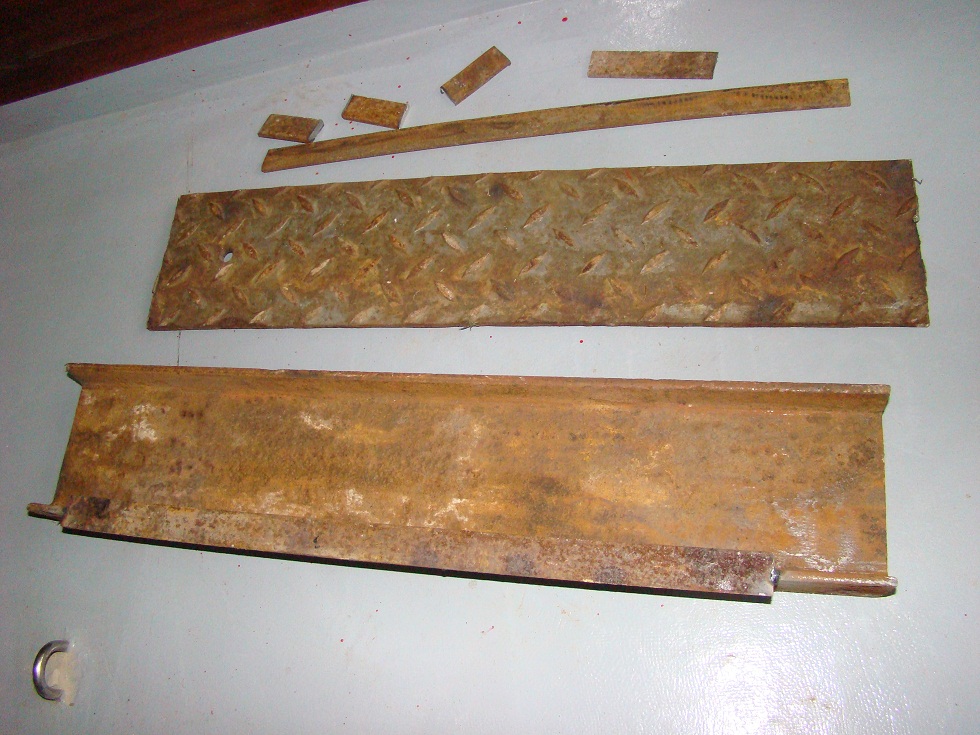

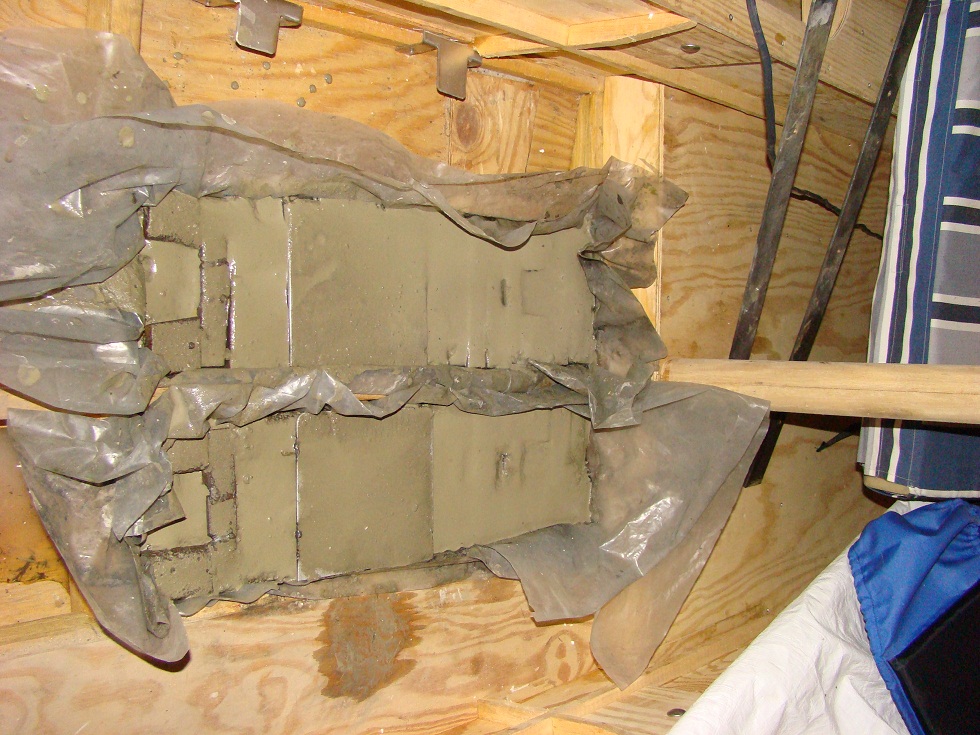

Kontynuując temat balastu , druga para " kostek" . Są lżejsze , będą zmontowane raczej na stałe , jest możliwość regulacji , czyli wypełnienie środka odpowiednim materiałem w razie potrzeby . Od spodu blacha używana do budowy stopni , aby umożliwić swobodny spływ wody do zęzy.
DSC04590.JPG [ 175.55 KiB | Przeglądane 4856 razy ]
DSC04589.JPG [ 261.65 KiB | Przeglądane 4856 razy ]
DSC04582.JPG [ 176.59 KiB | Przeglądane 4856 razy ]
DSC04578.JPG [ 168.84 KiB | Przeglądane 4856 razy ]
DSC04577.JPG [ 266.42 KiB | Przeglądane 4856 razy ]
PostNapisane: 20 maja 2016, o 20:18
Posty: 1143
Podziękował : 243
To jeszcze podsumowanie tematu balastu , czyli czemu tak , a nie klasycznie z ołowiu? 1) Ołów ciężko zdobyć i jest dość drogi , natomiast za oddany złom na oddalony o kilkaset metrów skład mogłem sobie wybrać odpowiednie kawałki stali . 2) Do stopienia ołowiu potrzebny jest palnik, którego nie posiadam , natomiast kawałki stali wystarczy "posmarkać" za pomocą małej domowej spawarki , którą mam . 3) Do wykonania odlewów z ołowiu trzeba wykonać 2 dość złożone formy , natomiast odpowiednio docięte kawałki stali układa się mniej więcej do kształtu zęzy i spawa , później wystarczy do zęzy włożyć kawałek folii i pospawaną "kostkę" i zalać płynnym cementem. 4) Główna różnica , czyli ciężar właściwy . Jak kiedyś słusznie zauważył cors , łódka jest stosunkowo lekka , więc i balast nie jest potrzebny taki duży . Pomimo użycia materiałów lżejszych , zostaje jeszcze sporo miejsca , a balast znajduje się blisko osi łódki i w najniższym miejscu . Z mojego punktu widzenia jest to najlepszy wybór , a jeszcze trochę zostało w kieszeni na inne wydatki do łódki :D .
