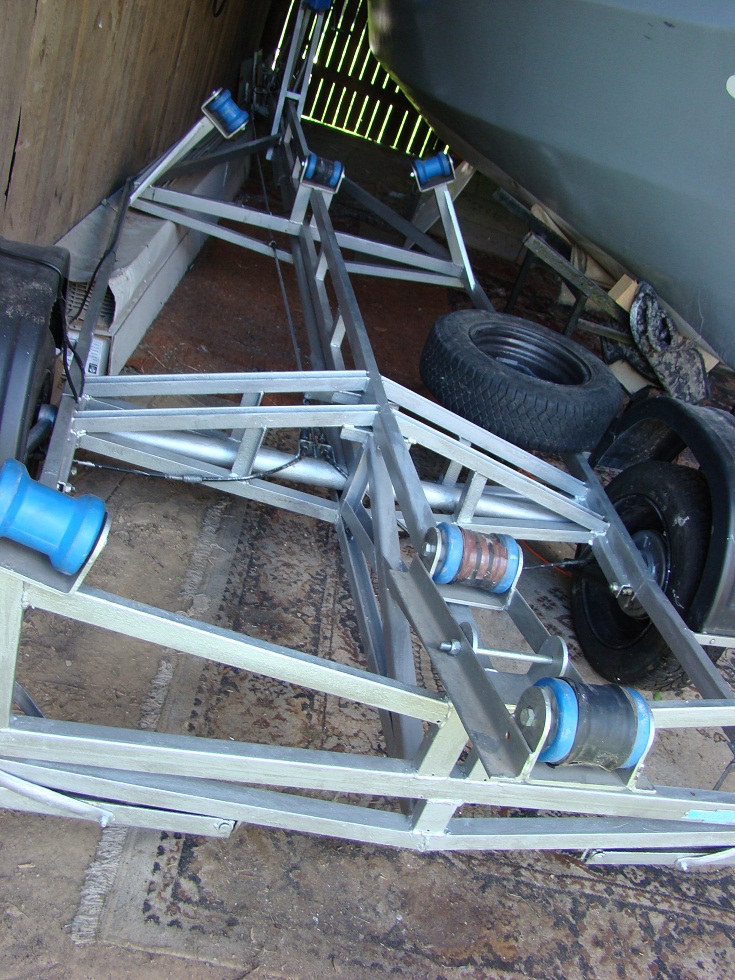

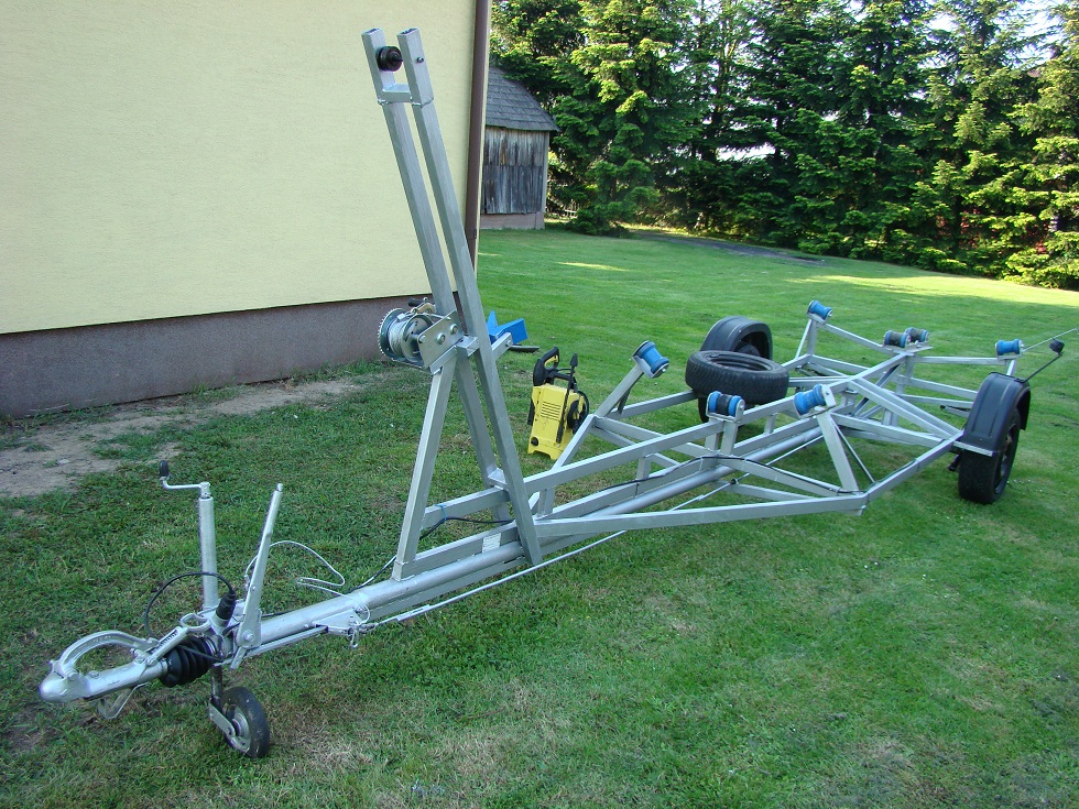

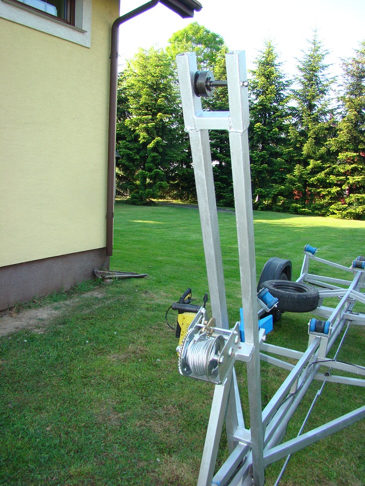

Kończąc temat przyczepy , jeszcze kilka uwag . Otóż pomysł na nietypową konstrukcję przyszedł mi do głowy podczas wstępnego wyważania łódki i podzespołów przed projektowaniem konstrukcji . Przyczepa ma tylko 6 m długości , więc jest lekka , co jest dla mnie priorytetem. Natomiast tył łódki o dł. 2 m "wisi w powietrzu" , co z nawiązką rekompensuje wyższe ułożenie łódki na przyczepie i ułatwia slip . Reasumując , muszę przyznać ,że lubię wybierać nietypowe rozwiązania , a jeśli efekt końcowy spełnia oczekiwania , to super , bo różnie bywa :rotfl: . Aha , usunąłem jedną zbędną poprzeczkę z pierwotnej wersji i to jest końcowy efekt . Pora włożyć łódkę na przyczepę .
DSC04621.JPG [ 305.4 KiB | Przeglądane 6037 razy ]
DSC04620.JPG [ 314.73 KiB | Przeglądane 6037 razy ]

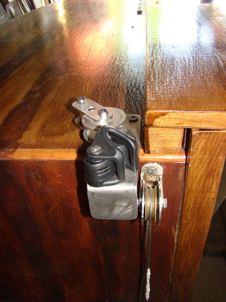

Zapomniałem jeszcze napisać o dziobnicy , po co taka wysoka . Po pierwsze do mocowania masztu w czasie transportu . Po wyjęciu masztu śruba służy jako oś rolki do stawiania masztu wciągarką. Nowa wciągarka jest większa , trzeba było przespawać uchwyty , no i musi być ustawiona asymetrycznie . Ale wynikła z tego korzyść , bo dotychczas lina wciągarki tarła o bukszpryt przy stawianiu masztu. Pogrzebałem w szpejach , znalazłem rolkę , jeszcze kilka rurek i zespawałem asymetryczną rolkę i jest cacy . W tym roku w sierpniu Czorsztyn , a w lipcu jakieś weekendowe wypady na Chańczę , a już jestem prawie przygotowany do sezonu :D . Przyczepa gotowa i kończę poprawki , które wyszły w zeszłym sezonie .

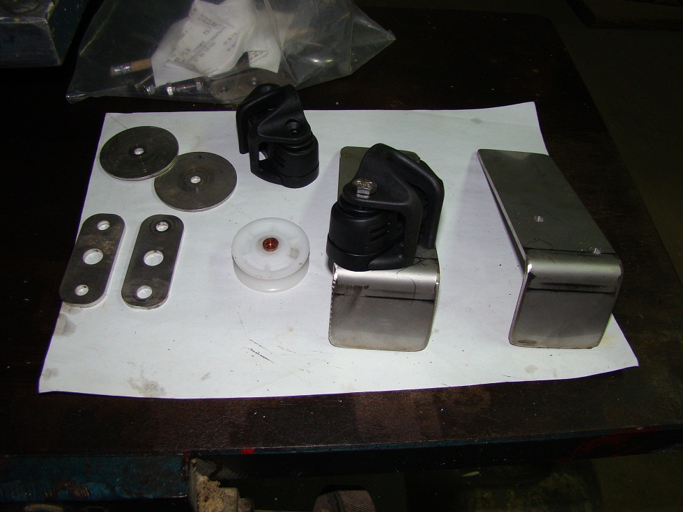

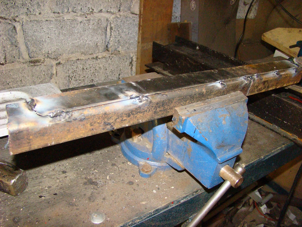

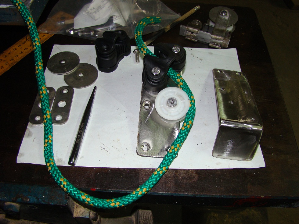

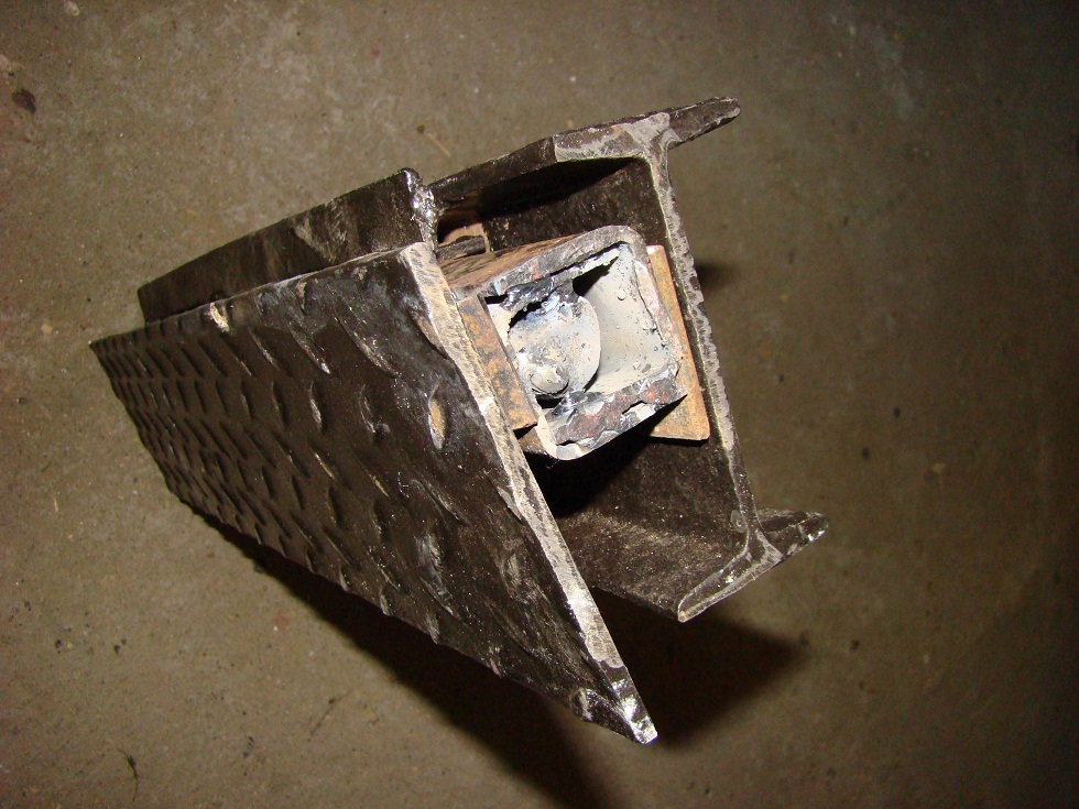

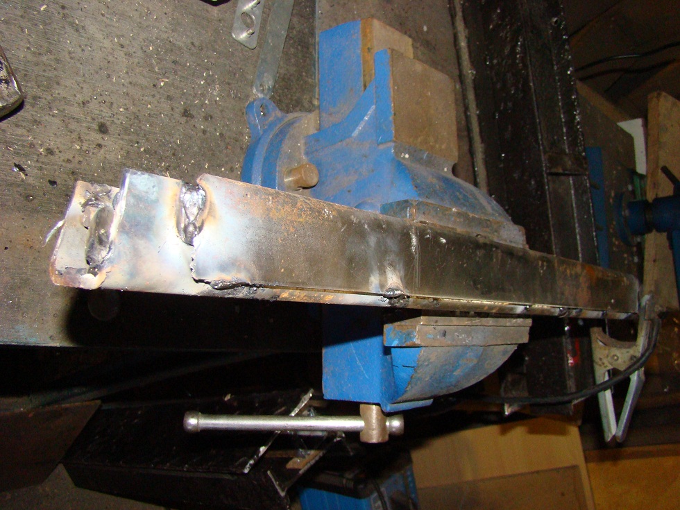

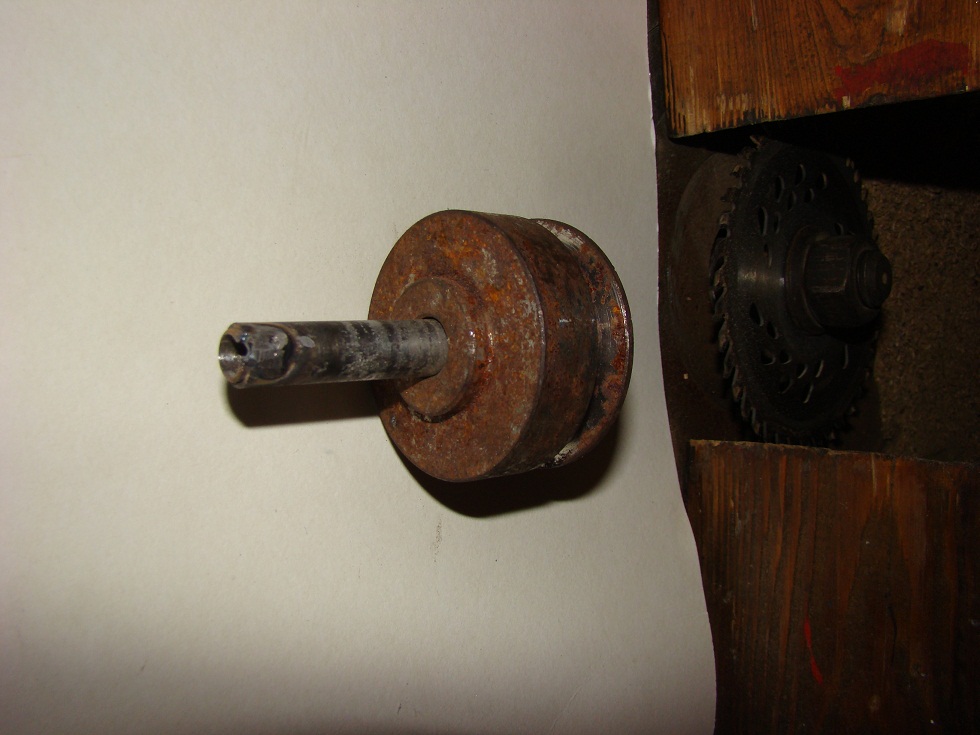

Najwięcej poprawek musiałem zrobić w napędzie . Przede wszystkim zmiana położenia szyn szotów foka , oraz prowadzenia szotów foka . Szyny są zamocowane teraz wzdłuż zejściówki . Nie zdecydowałem się na kabestany , bo wydaje mi się , że w moim przypadku są zbędne. Wymyśliłem sobie nowy rodzaj podstawki pod kabestan :D z knagą szczękową , natomiast zamiast kabestanu jest rolka prowadząca . Prz okazji rozwiązałem stary problem z górną rolką prowadzącą fał miecza o którą można się było uderzyć . Moja "podstawka pod kabestan" przy okazji stanowi jej osłonę :D .

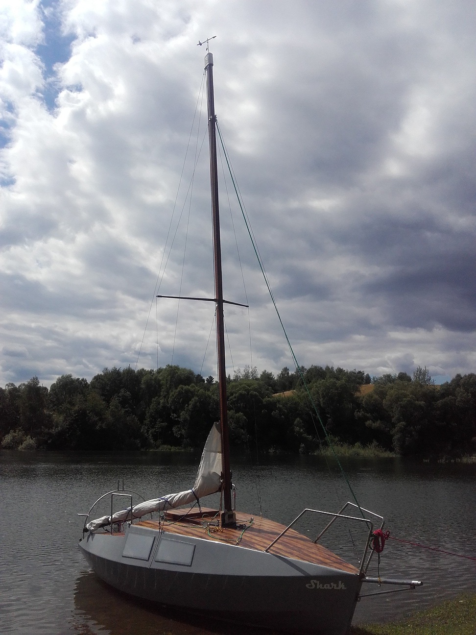

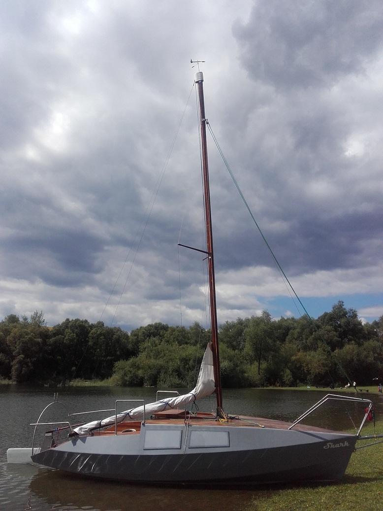

Jest czas dłubania i czas pływania . W zeszły weekend byliśmy na Chańczy , aby sprawdzić poprawki . Jeszcze muszę trochę zwiększyć trochę drugą parę balastów , bo moment prostujący do 90 stopni (przy schowanych mieczach ) . W sierpniu na Zalew Czorsztyński . Bardzo mnie cieszy mój zestaw mobilny , którym mogę się swobodnie przemieszczać na wybrany akwen :D . To jeszcze najnowszej generacji demontowalny , modułowy i regulowany balast :lol: :

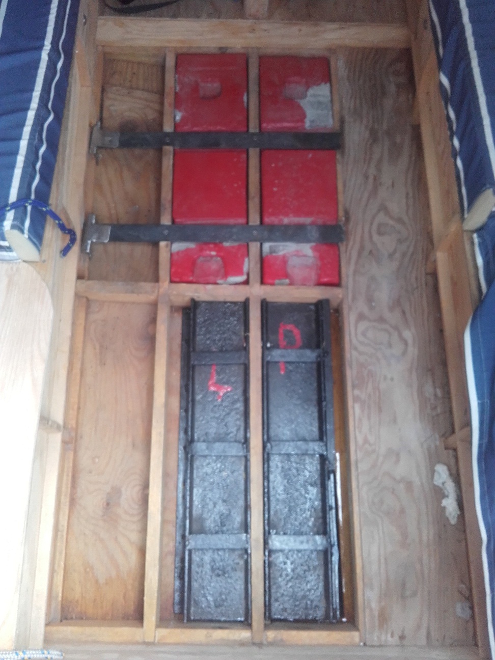

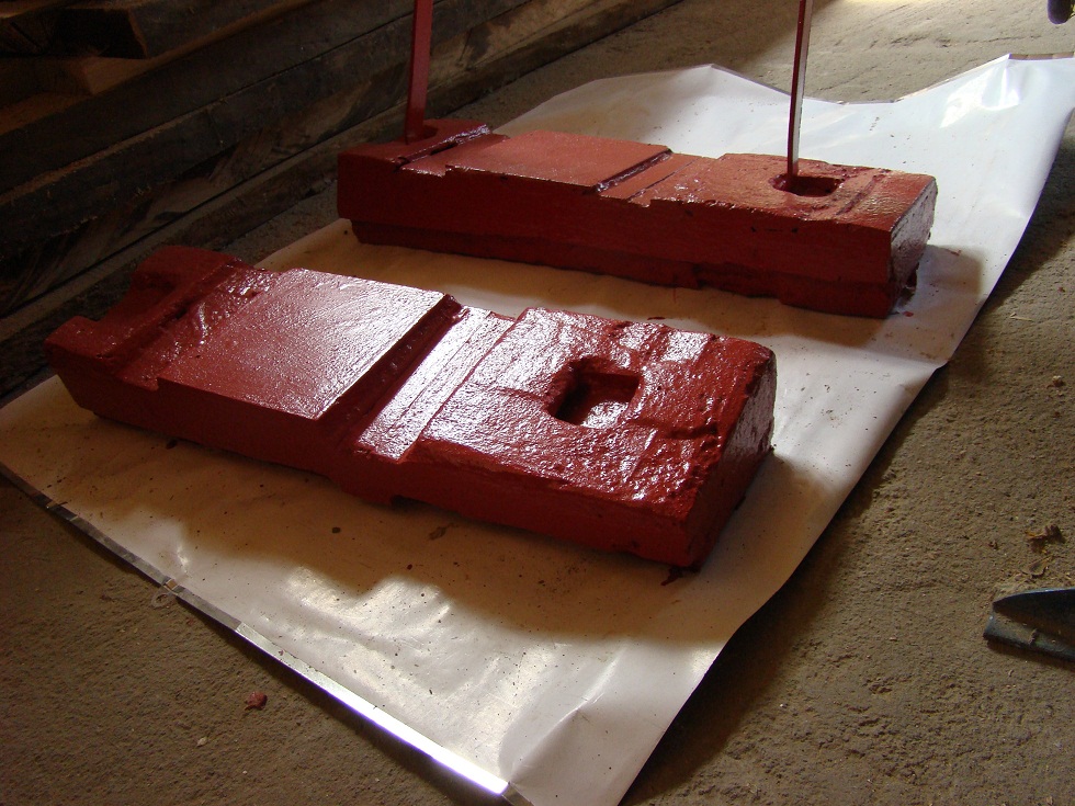

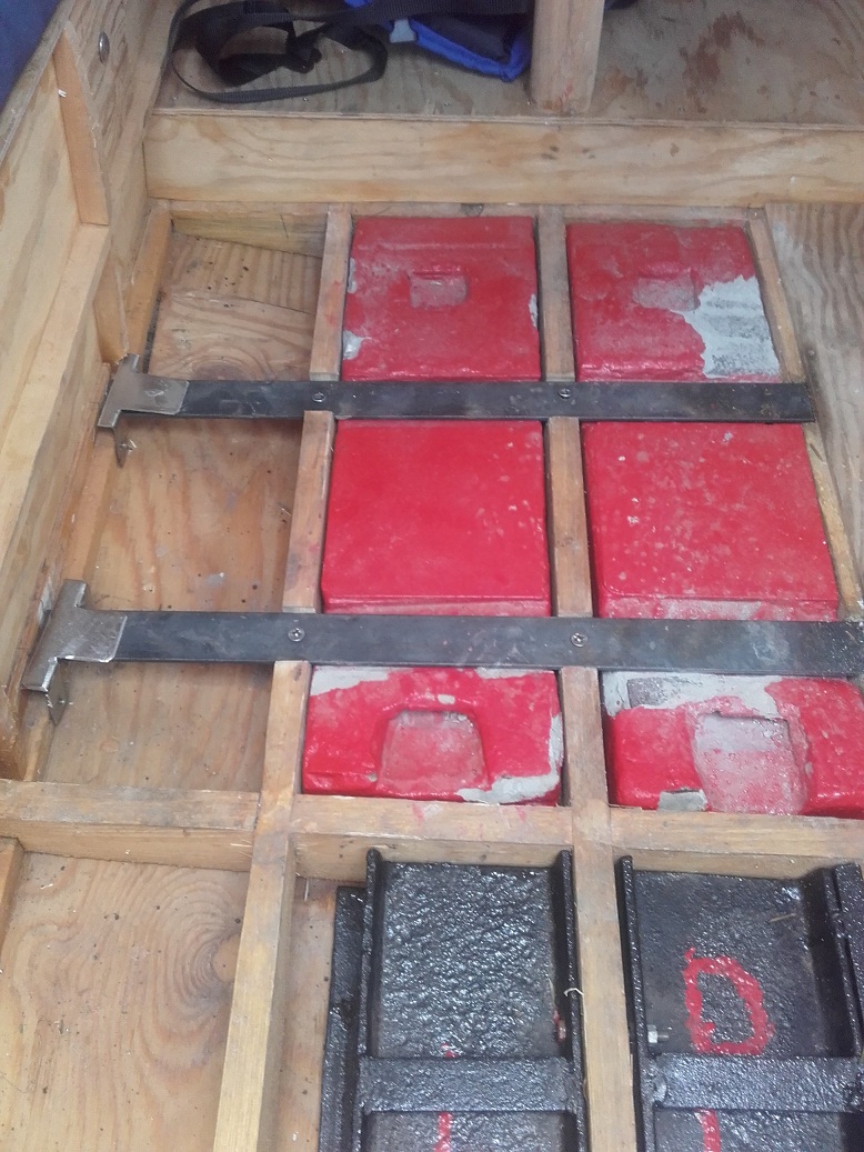

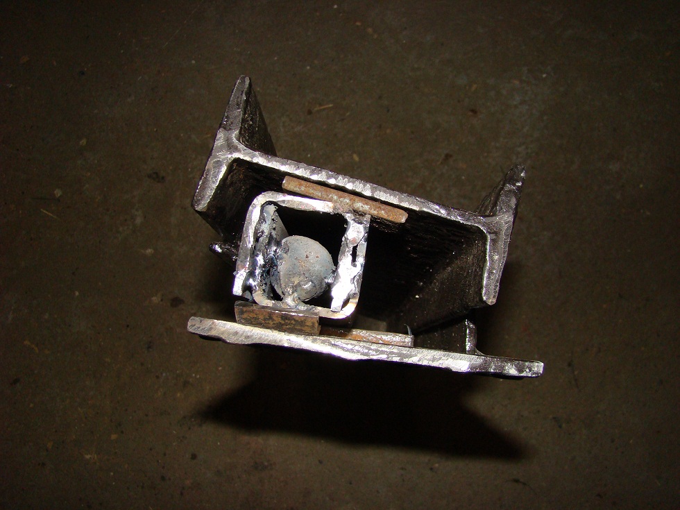

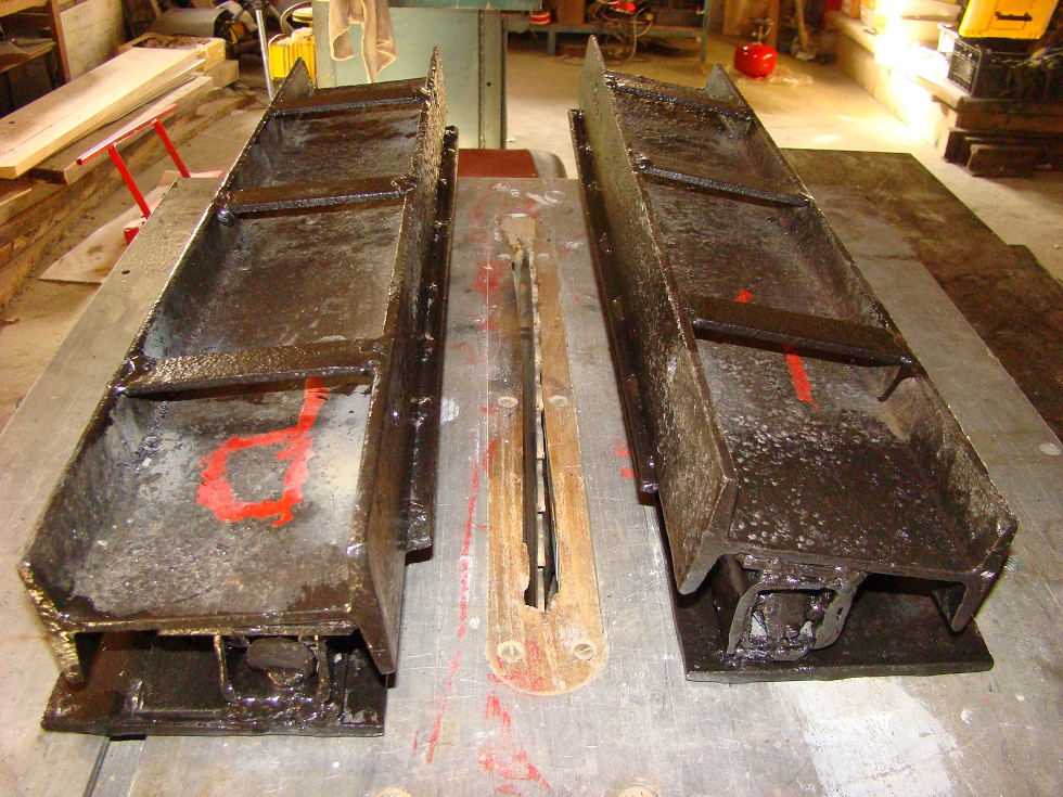

Pod koniec pobytu na Zalewie Czorsztyńskim zrobiłem zdjęcia mocowania balastów . Większe balasty po 38 kg są zablokowane 2 grubymi płaskownikami . Płaskownik najpierw wsuwam w prawo pod stałą część podłogi , a później w lewo pod zaczep . Dodatkowym zabezpieczeniem są wkręty. Mniejsze balasty po ok. 25 kg są tak wyprofilowane , że wchodzą pod środkową listwę i są do niej przykręcone 2 śrubami . Montaż i demontaż jest bardzo łatwy i szybki , co dla mnie jest ważne przy moim "mobilnym zestawie" . No i najważniejsze , że balasty są pewnie zamocowane , bo jeszcze raz sprawdzaliśmy moment prostujący i działanie pływaka na topie przy zanurzeniu masztu w wodzie , czyli kącie pewnie ponad 120 stopni.

PostNapisane: 16 sie 2016, o 21:37
A te wnęki z czerwonych to po co?
ps Kiedyś wszyscy kpili z głupoty była nowomowy, a dziś jest jakby naodwrotne: nastąpiła mowonowa.
To są większe balasty z pospawanych kawałków złomu do kształtu komór i zalanych betonem.

Podniósł się , ale do poziomu wody dzięki pływakowi :D . Testuję za jednym zamachem dwie rzeczy . Jeśli chodzi o balast to muszę jeszcze trochę dołożyć , bo przy kącie 90 stopni na topie jest jeszcze poniżej 10 kg , a przy 100-110 stopni ( poziom wody) moment prostujący spada prawie do zera. Ale to nie problem, bo balastu jest dopiero ok. 120 kg . Z kolei na poziomie wody zaczyna działać pływak na topie , który sobie zaprojektowałem po przykrym doświadczeniu z grzybem . Pływak utrzymuje top masztu na wodzie , również po próbie zatopienia topu w wodzie , po ustaniu nacisku top wraca do poziomu wody . Tak więc myślę że mogę uznać , że łódka jest bezpieczna do pływania . Z kolei test pływaka w zanurzeniu dodatkowo sprawdził prawidłowość mocowania balastów :D .
