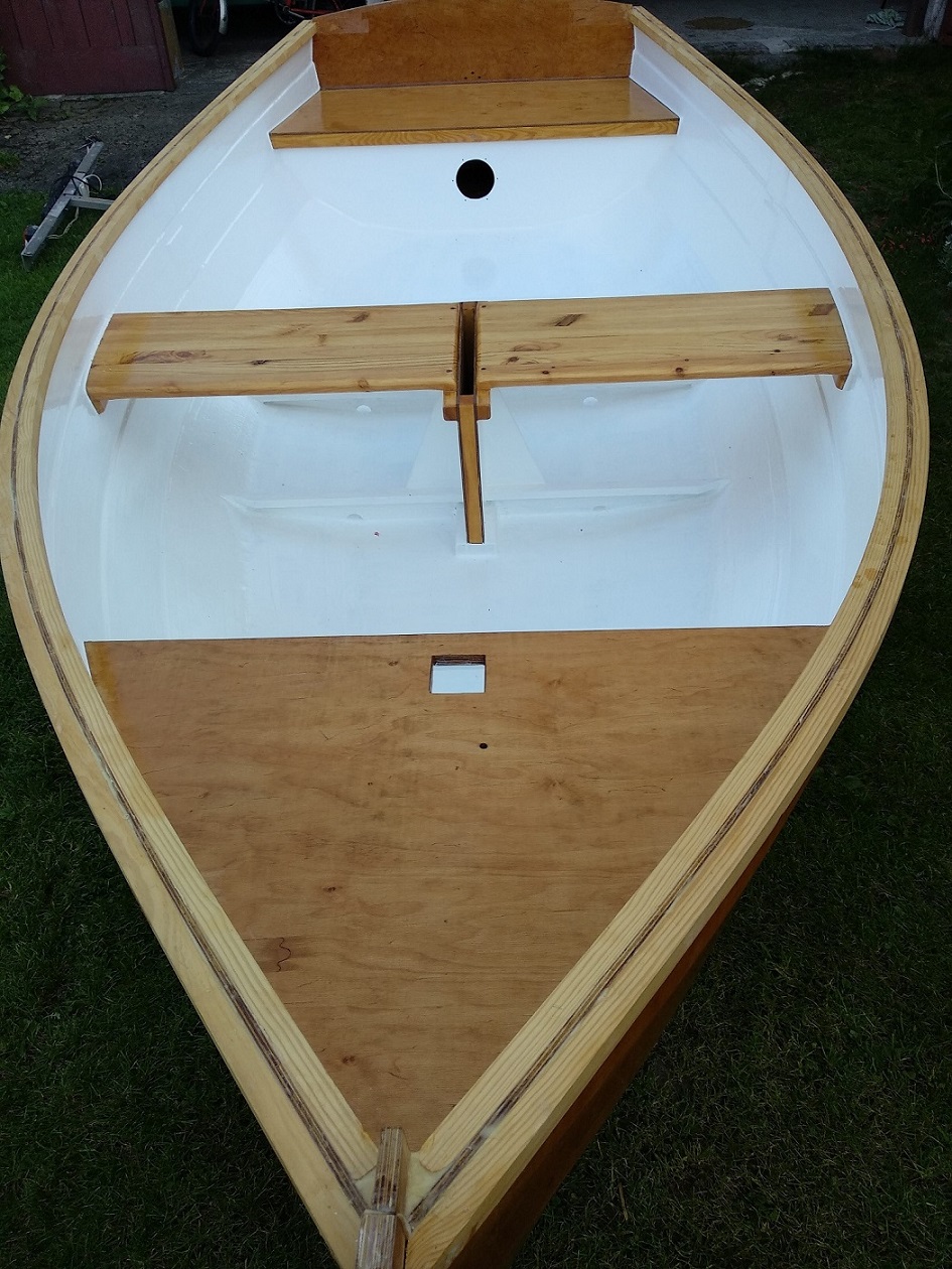

Zamontowałem ławki i pokłady. Wszystko pokryłem żywicą. Zastanawiam się jeszcze nad bocznymi ławkami dla sternik, ale do tego wrócę później. Teraz czas na odwrócenie łódki do góry dnem i dokończenie podwodzia.
W międzyczasie pomalowałem jeszcze ster i miecz
Dziobnica i skeg sklejone z trzech warstw sklejki 6mm
Wklejona stępka
Wszystko gotowe do malowania kadłuba. Stępkę, skeg i dziobnicę zalaminowałem dwoma warstwami taśmy szklanej.
Zdecydowałem się pozostawić kadłub w kolorze sklejki, więc nie użyłem szpachli z mikrobalonów. Zeszlifowałem co się dało.
Jako lakier nawierzchniowy użyłem Lakier Jachtowy V33.
Efekt po pierwszej warstwie
W obijającym się świetle widać nierówności po klejeniu łączeń poszycia taśmą szklaną oraz zacieki z żywicy. Bez szpachlowania nie byłem w stanie zeszlifować wszystkich nierówności. Może kiedyś, przy okazji remontu zdecyduję się na szpachlowanie i pokrycie dna i burt kolorem.

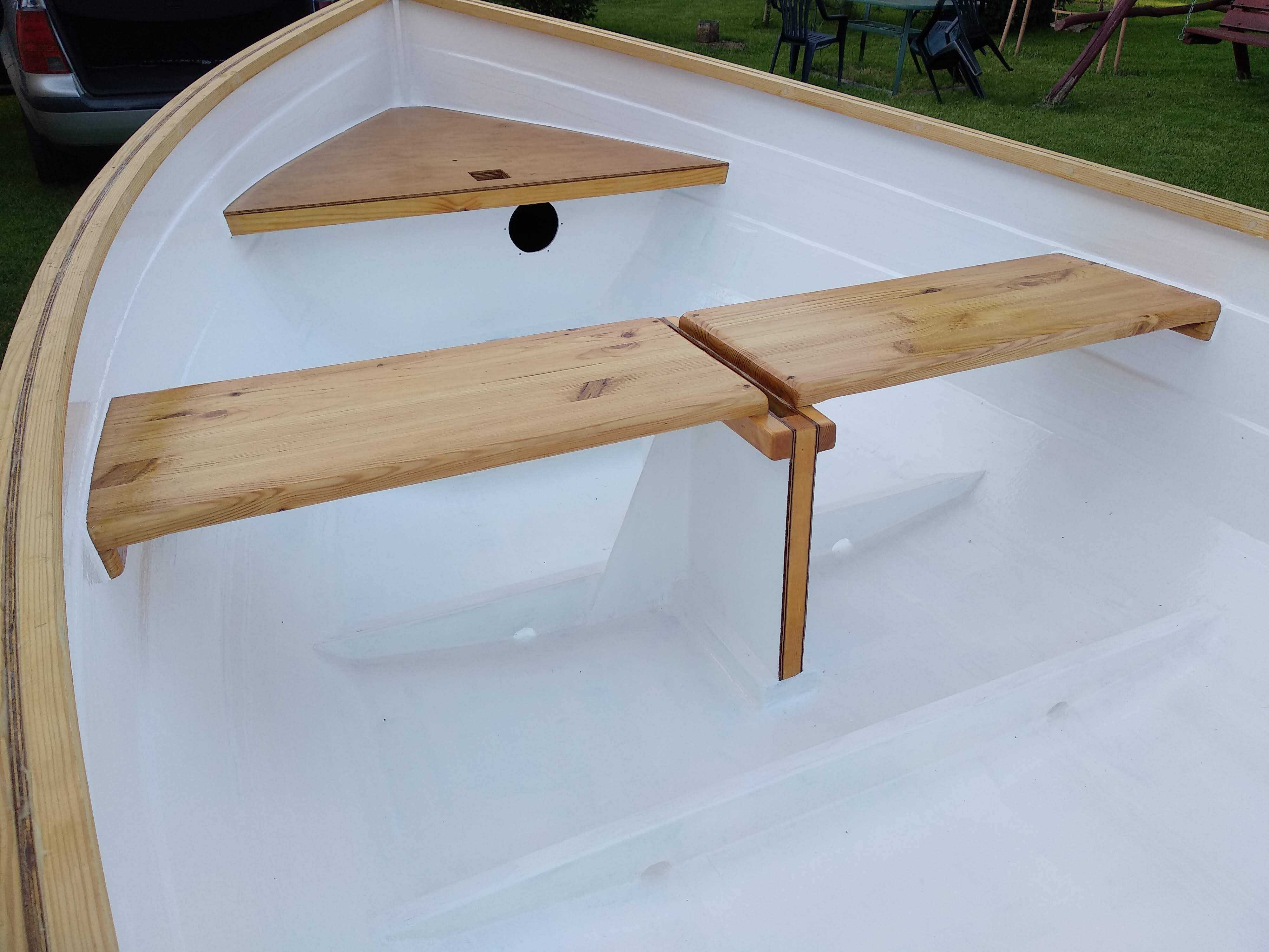

Co do ławek, w dokumentacji tego nie ma ale widziałem, na fotkach ławki zrobione do połowy długości między pokładem rufowym a ławką na skrzynce mieczowej. Takie rozwiązanie pozwala i siedzieć na bocznej ławce i wygodnie opierać się o burtę siedząc na dnie. Do takiego rozwiązania musiałbym wkleić podpory do ławek przed malowaniem wewnątrz łódki.
10887515_771075162959142_4482645277322180701_o.jpg [ 288.35 KiB | Przeglądane 5211 razy ]

Arturze-k . Pisałeś o dłuższej Piranii. Czy nie uważasz że można by ją zrobić bez tej ławy a- Dorada z kokpitem jak w Piranii 2 ?

Chciałem tak zrobić, ale p. Maderski odradzał, boczne ławki mają istotny wpływ na kształt i sztywność kadłuba i muszą zostać, jedynie co to je zwęziłem w stosunku do oryginału.

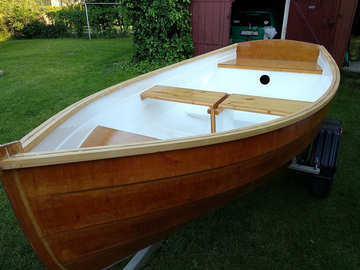

Łódka znowu obrócona. Wnętrze pomalowane trzykrotnie białym poliuretanem. Elementy bezbarwne pomalowane raz lakierem poliuretanowym. Kolejne warstwy po wklejeniu ostatnich elementów drewnianych. Do zamontowania zostały kolana rufowe i dziobowe oraz nakładki na listwy odbojowe z drewna dębowego.

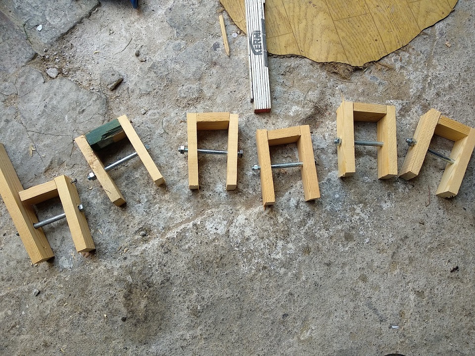

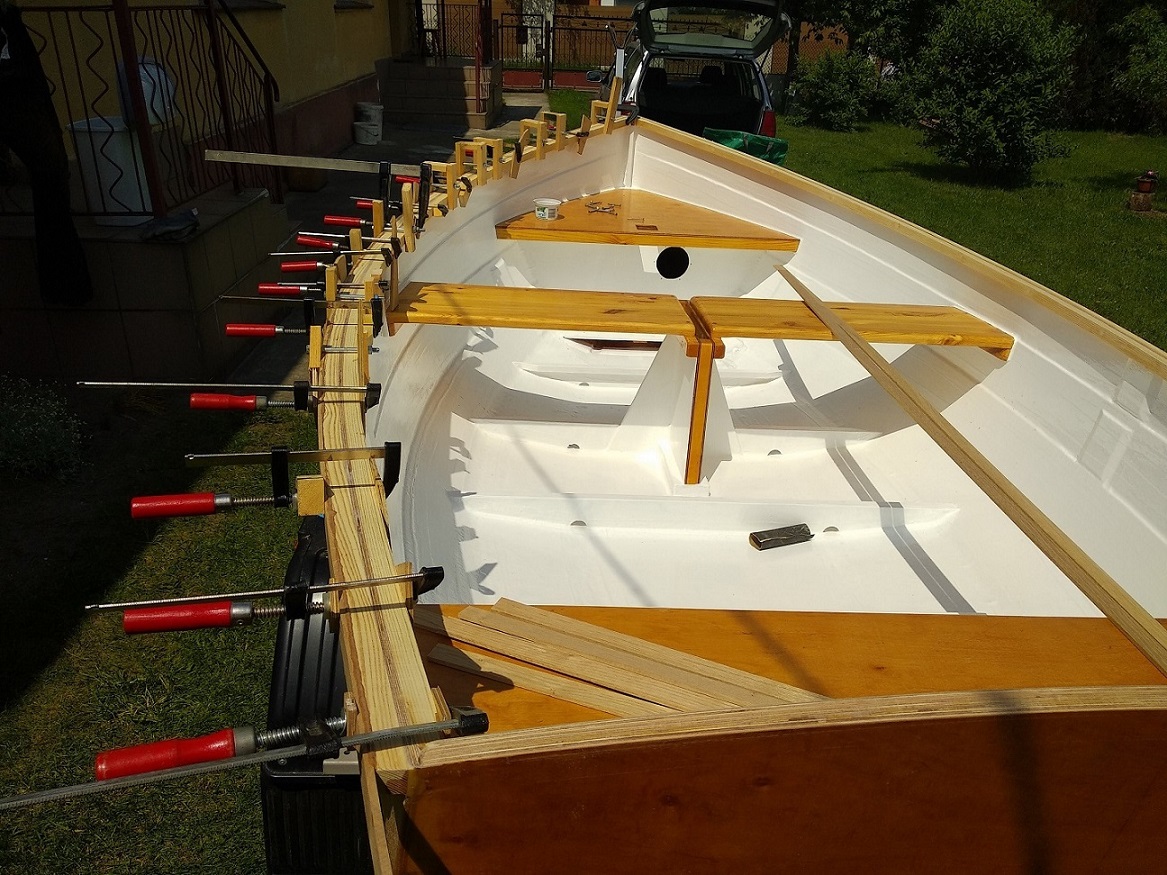

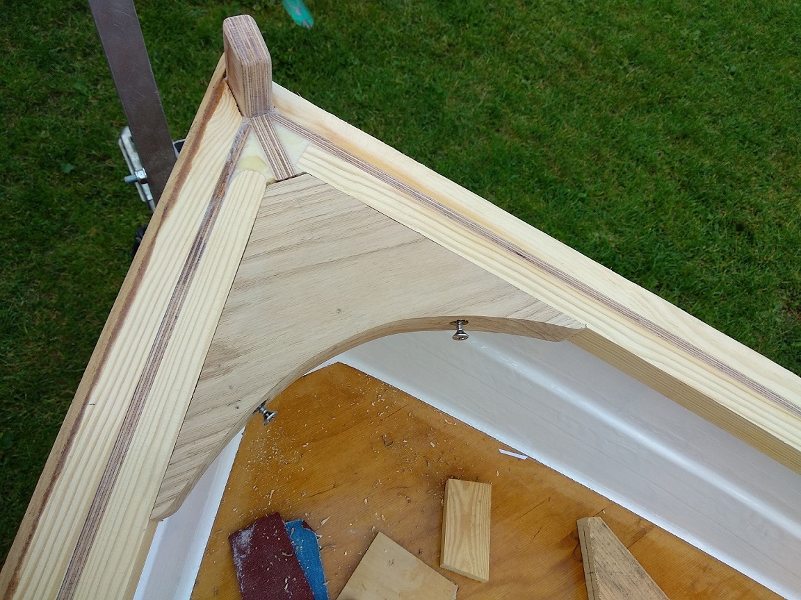

Odebrałem brakującą część drewna i od razu wziąłem się do roboty. Wykonałem szablon do sklejenia rumpla. Rumpel klejony z pięciu pasków dębowych po 5mm.
Przykleiłem nakładkę na listwę odbojową na lewej burcie. Z powodu braku wystarczającej ilości ścisków, druga listwa odbojowa musi zaczekać. Dorobiłem kilka ścisków z listewek i śrub. Do przyklejenia cienkich listewek wystarczyły. Nakładki na listwy odbojowe mają 5mm grubości.
W międzyczasie wyciąłem i dopasowałem kolano dziobowe.
Komentarz: Kolano dziobowe wstępnie dopasowane
IMG_20180527_174555.jpg [ 405.56 KiB | Przeglądane 4896 razy ]
Komentarz: Klejenie nakładki dębowej na listwę odbojową
IMG_20180526_131144.jpg [ 378.4 KiB | Przeglądane 4896 razy ]
Komentarz: Ściski stolarskie domowej roboty
IMG_20180526_115315.jpg [ 448.01 KiB | Przeglądane 4896 razy ]

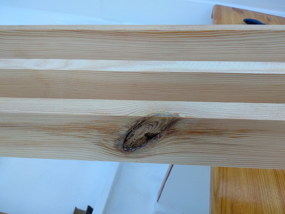

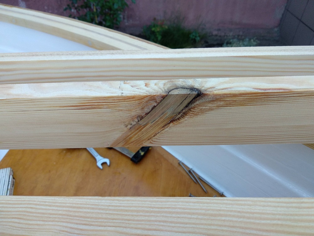

Odebrałem dzisiaj deski na maszt. Trzy deski po 24mm każda. Deski miały być bezsęczne, jednak zakład stolarski się nie popisał i dostałem dwie deski z trzech z sękiem (foto w załączniku).
Pytanie, czy takie sęki powinienem wyciąć? Sęki występują około 1m od końca desek. Długość desek 380cm, szerokość 7cm.
