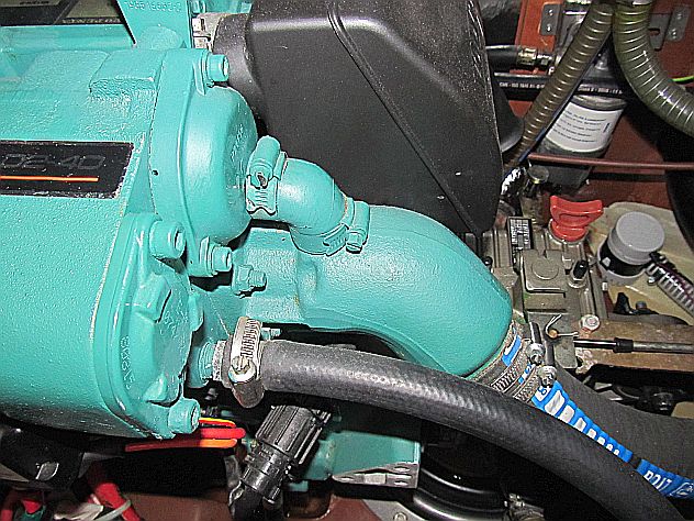

U mnie to wygląda tak:
IMG_0085.JPG [ 114.06 KiB | Przeglądane 7411 razy ]

W układzie Kocurowym, po zatrzymaniu silnika woda z wymiennika zleje się w układ wydechowy. Wygląda że w Twoim rozwiązaniu projektant miał na myśli zapobieżenie ucieczce tej wody np. w celu dostudzenia kolanka wydechowego, co się w latach eksploatacji nie potwierdziło i przeszli na rozwiązanie jak u Burego.
Pozdrawiam - Paweł Dąbrowski
