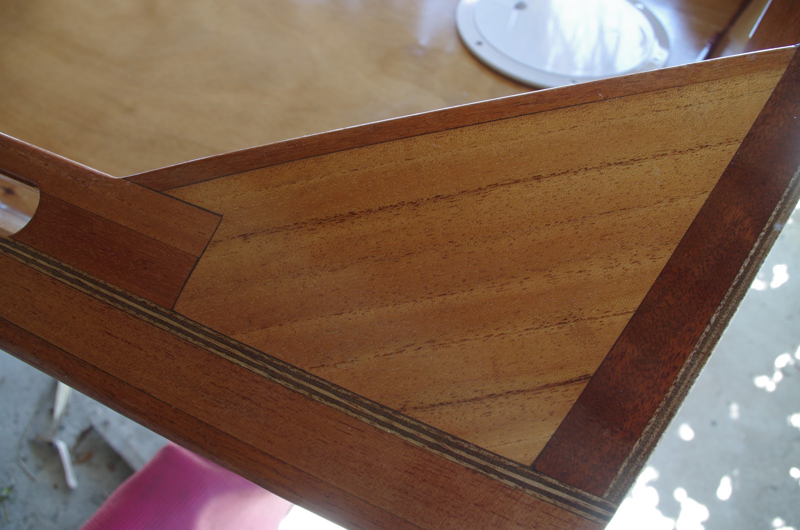

Trzeba wykorzystać każdą chwilę bez deszczu. :-|
Na razie zdołałem ostrugać dębowe listwy, które będą ochraniać dno:
Zobaczymy, co dalej...
