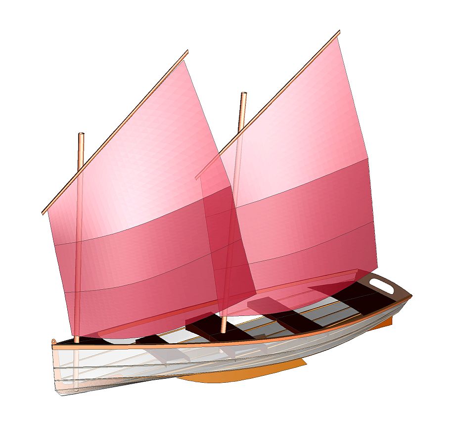

A skoro, napatoczyłeś się w wątku, to Cię trochę pomęczę. Naszkicowałem sobie takie coś. SSSOF- w wolnym tłumaczeniu na polski szalupa sardynkowa skórą o finięta :lol:
Ty, jako jedyny forumowy ekspert, możesz mi napisać parę słów o tych łodziach. To co w większości widziałem w internecie, to głownie długie kile, które do SOF, ni jak nie pasują. Wyposażyłem więc to w pokaźny skeg, i dodatkowo, dwa stałe długie boczne mieczyki, co by zanużenia nie zwiększać, dno chronić i sztrandować wygodnie. Jak myślisz ?? Zadziała??
No i oda żagle jak i drzewca, są identyczne, co by zastanawiać się nie było trzeba, co w przód a co z tyłu założyć. Ciekawostka- to na rysunku ma 5,5m długości 14m żagla, a maszty mają niespełna po 3,5m.
Przemek
Interpretacja i podobienstwo tez dosc dowolne... ;)
"Troche" napisac nie moge, bo jestem zakochany w tych pieknych i doskonalych lodkach.
Bynajmniej sie nie czepiam, ale ich genialnosc wynika takze z innych proporcji zagli i ksztaltow...
https://picasaweb.google.com/willywitte ... bXitaTGWw#
https://picasaweb.google.com/willywitte ... 5048948482
Jasne, ze zadziala! :D
Ilez to kosztuje zastanowienie sie?
Uwazam, ze zagle "autentyku", ( raczej autentykow, bo ewaluowaly, podobnie zreszta jak liniie kadluba ) sa wyjatkowo piekne i byly nadzwyczajnie skuteczne.
I do Szalupy Sardynkowej przyblizysz sie jeszcze ;) bardziej!
Gratuluje inspiracji, powodzenia i do roboty! :D

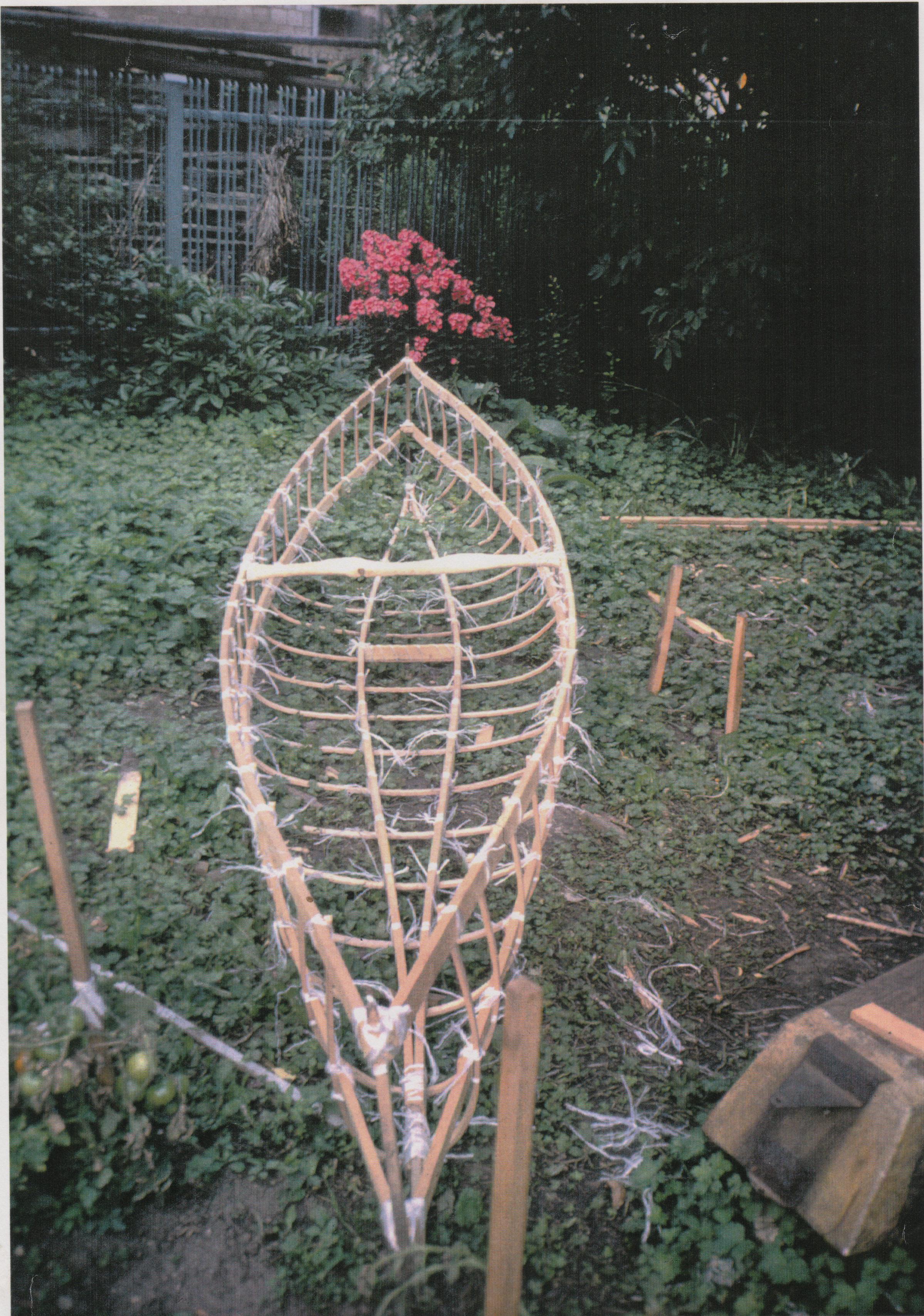

PostNapisane: 25 maja 2011, o 17:15
Posty: 980
Podziękował : 196
Witam
Do niedawna nie mogłem znaleźć zdjęć z dość odległej przeszłości,a może znowu nie aż tak odległej,raptem 20 lat,ale zdjęcia się wreszcie znalazły,niestety tylko dwa.
Ideą była prosta,tania i bardzo szybka do zbudowania kanadyjka,do jednorazowego użytku,chodziło o to żeby po wakacjach nie trzeba było ponosić kosztów jej transportu do domu,tylko wrócić pociągiem z wiosełkami pod pachą, a kanadyjkę przekazać za darmo pierwszemu chętnemu.
Szkielet był zrobiony z kilku wzdłużników sosnowych,a wręgi bukowe gięte na gorąco,całość związana sznurkiem do snopowiązałek,budowa pod chmurką na wyrównanym kawałku gruntu,jako heling służyły wbite w ziemie kołki.Niestety wręgi były za wąskie i za mało ich było,(wtedy nie wiedziałem że w kanadyjkach były one płaskie i szerokie,z niewielkimi odstępami pomiędzy nimi),z tego powodu dno nie było zbyt sztywne,ale i tak łódka pływała.Jako poszycie zamiast kory brzozowej zastosowałem folię PCV taką jaką zakopywało się nad rurami wodnymi,gazowymi i przewodami elektrycznymi,inne jej popularne zastosowanie było na balustradach balkonów w blokach.Pasy tej sztywnej folii przyszyłem do wręg grubą dratwą,a łączenia uszczelniłem paskami podartego prześcieradła i farbą chlorokałczukową.Kanadyjka ta pomimo dość dużej ilości błędów konstrukcyjnych spłynęła rzeką Pilicą bez problemów.Kosztowała grosze,a budowałem ją ok 20-24godzin.
Zgodnie z planami została na mecie spływu,a ja mam tylko dwa zdjęcia :-( i trochę wesołych wspomnień :D
kanadyjka 001.jpg [ 1.48 MiB | Przeglądane 8927 razy ]
kanadyjka 002.jpg [ 1.39 MiB | Przeglądane 8927 razy ]
Za ten post autor peter otrzymał podziękowania - 2: mbober1, robhosailor

Witam Panów
łódka super, mam pytanie, a jak zachowało by się poszycia ze zwykłej kodury 600 g/mb = ~400 g/m??? ponoć mocna i nieprzemakalna?????
Komentarz: lub takie coś
codura_magnify2.jpg [ 45.41 KiB | Przeglądane 8188 razy ]
Komentarz: coś takiego,
codura_blisko.jpg [ 186.93 KiB | Przeglądane 8188 razy ]

PL_maniek napisał(a):
Witam Panów
Jedyna wada codury/kodury jest taka, ze sie nie obkurcza. Tzn. bedziesz mial problem z poszywaniem. Material nie bedzie sie ladnie ukladal.

Prób z żaglem jeszcze nie było.
Natomiast żagiel da się zainstalować. Najprościej będzie zastosować rozwiązanie z kanadyjki Plucińskiego. Z resztą miałem taki zamiar.
Co do przewozu. Jak był dobrze zamontowany to i chyba 110km/h jechałem, ale wycie pasów przeszkadzało.
Woziłem go bez specjalnych patentów na fabrycznych relingach od KIA. Dnem do góry. Dodatkowo zainstalowałem drewniane ograniczniki, tak, aby canoe nie latało na boki.
Najnowszy projekt uwzględnia te mankamenty.
Najlepszym rozwiązaniem będzie zakup bagażnika dachowego z uchwytem na kajak.
Ja chcę kupić takie:
Co do wagi L. Chiefa to nigdy go nie ważyłem. Natomiast Podnoszę go sam bez problemu Trochę jest nie wygodny w podnoszeniu ze względu na wielkość jest duży.
Pytanie czy chcesz wiosłować i żeglować? Czy tylko żeglować? Przy drugiej opcji Punt będzie lepszym rozwiązaniem.
Jeśli kajaki są za długie to 14 stopowe powinno być ok.
Bawełny przy konstrukcji szkieletowej nie polecam, bo można zrobić szybko dziurę w szczególności jak jest nasączona farbą i sztywna. Nylon jest znacznie wytrzymalszy.
Wieczorem wrzucę rysunki 14 stopowego Soroki.

Rysunki Soroki zamieszczę jutro bo mi gdzieś dysk zewnętrzny wcieło przy przeprowadzce.
Narazie P-50 z żegielkiem. Sterowanie wiosłem raczej nie wchodzi w rachubę więc zainstaluje się normalny ster :)
