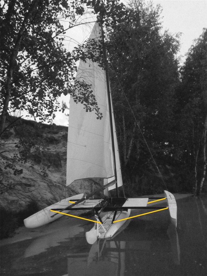

PostNapisane: 23 lip 2017, o 11:12
Posty: 9274
Podziękował : 1824
Otrzymał podziękowań: 2216
Tu by się przydały, zastrzały. :D

PostNapisane: 23 lip 2017, o 11:24
Dołączył(a): 3 maja 2011, o 16:03
Posty: 336
Lokalizacja: Sosnowiec
Podziękował : 54
Otrzymał podziękowań: 52
...mjs , skoro się nic nie dzieje, wygina, trzeszczy, stęka, jęczy to nie widzę problemu.

PostNapisane: 11 sie 2017, o 23:07
Posty: 9274
Podziękował : 1824
Właściwie, to ta środkowa deska jest jakby zbędna. ;)
