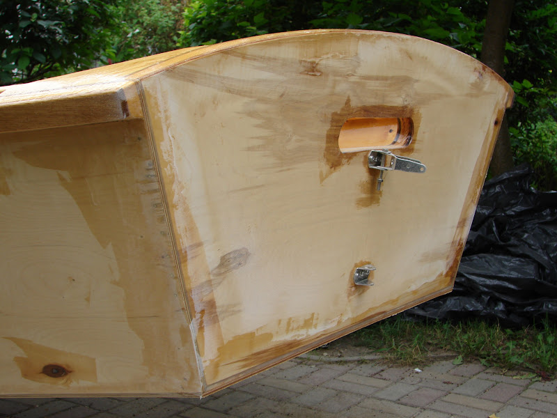

Pawęż pokryta epoksydem również od zewnątrz:
Ładny kadłub!
PostNapisane: 19 lip 2016, o 15:33
Ładny kadłub!
No, broni się jakoś... ;-)

Wciąż mam wątpliwości czy malowanie epoksydem z obu stron (zamykanie na głucho drewna) jest racjonalne. Wolał bym mieć od środka pokost, olej, lub cokolwiek porowatego.
* wiem, (miałem z LukasJ'em dyskusje), że klej pomiędzy warstwami sklejki to też żywica nieprzepuszczalna (ale czy aby tak samo?)
PostNapisane: 19 lip 2016, o 17:01
Posty: 17815
Podziękował : 4568
Otrzymał podziękowań: 4323
Errak napisał(a):
Jakie kolorki przewidujesz ?
Coś w ten deseń, o ile będzie mi się chciało białe paseczki robić:
No właśnie.
Ważne, żeby dobrze, dokładnie i szczelnie wszystko zabezpieczyć, no i potem na to filtr UV - lakier bezbarwny, albo farba "jachtowa".
PostNapisane: 19 lip 2016, o 17:12
Posty: 14018
Podziękował : 10568
Wierzysz w to dokładnie i szczelnie ... po kilku latach?
