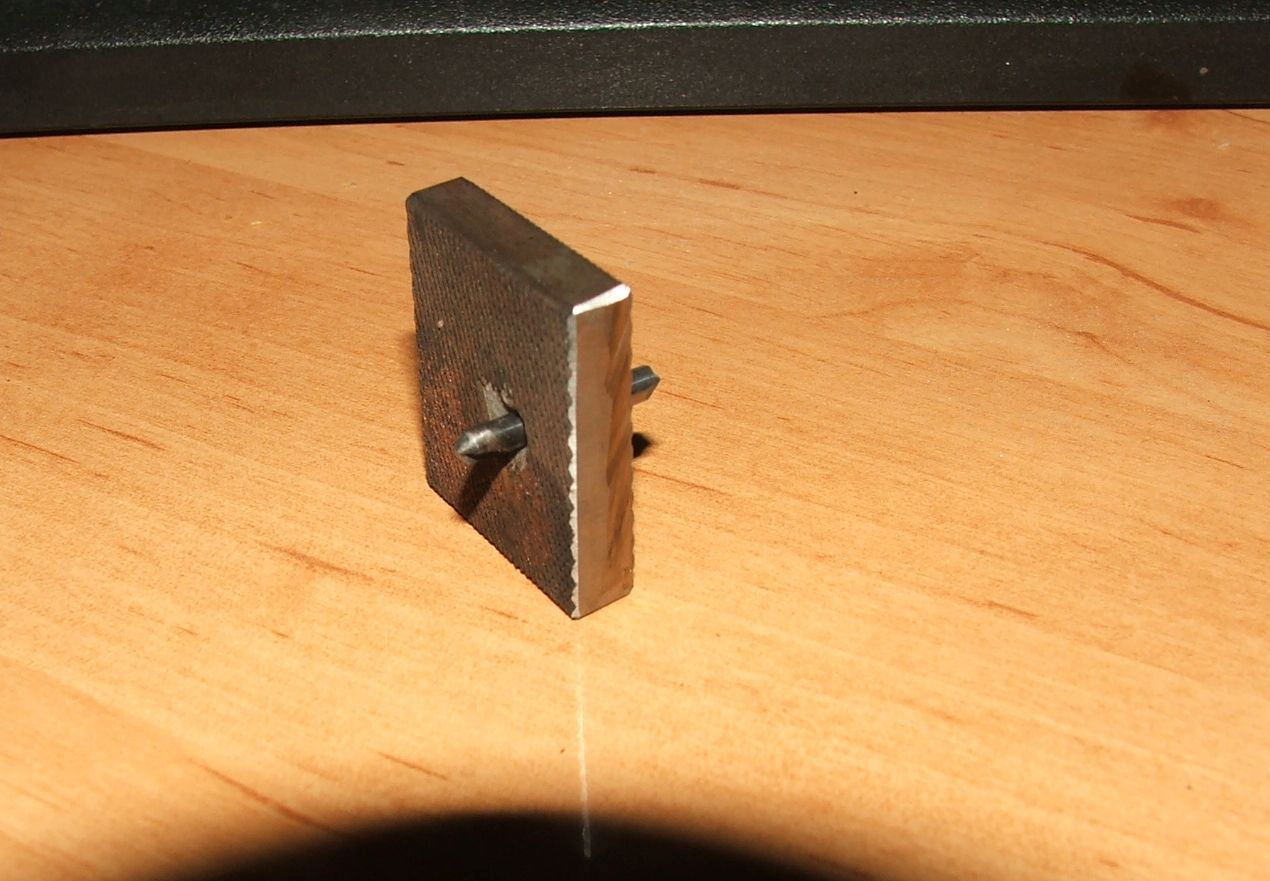

Jeśli naprawdę interesuje Cię zagadnienie odlewania stellitów...
Ja się wprawdzie na tym za bardzo nie znam, ale używam w warsztacie wierteł stellitowych.
Niestety nie stać mnie na zakup, więc sam sobie je robię...
I tutaj kilka faktów o stellitach.
Jest to materiał zbliżony do węglików spiekanych ( spiekanych tlenków ) z racji twardości.Opiera się na wolframie, kobalcie, chromie i molibdenie...
( Piszę z pamięci, więc mogłem coś pominąć... )
Najważniejsze w tym, że jest to stop odlewniczy...
Narzędzia ze stellitów najczęściej ( bo to nie jedyna metoda ) odlewa się i tyle...
Bez żadnej dodatkowej obróbki są gotowe do pracy...
Kanały w narzędziach stellitowych robi się zapewne tak, jak pisze WaldiL_N
Dokładnie nigdy się tym nie interesowałem, bo odlewanie stellitów jest poza moimi możliwościami. Narzędzia robię z gotowych stellitowych odlewów szlifowaniem profilowym.
Jednak sprawa kanałów chłodzenia jest tutaj istotnie bardzo ważna...
Jeśli chcemy użytkować stellity na granicy ich możliwości.
Na fotce pod postem widzisz kawałek pilnika przewiercony stellitowym wiertłem mojego wyrobu.
Jak łatwo zauważysz, wiertło, wychodząc z detalu, odłupało kawałek wysoko hartowanej
powierzchni...
Gdyby istniała możliwość ciągłego dostarczania chłodziwa " w punkt" tego efektu dało by się uniknąć z łatwością...
Nie znam się na drukowaniu 3D ( Tutaj pewnie Bartuss wiele mógłby powiedzieć ) ale
jestem sobie w stanie wyobrazić dwa sposoby na wykonywanie takich kanałów...
Jeden ( w przypadku stellitów tylko ) taki, jak opisał WaldiL_N...
Drugi to drążenie elektroerozyjne...
I to jest jakby na granicy moich możliwości technologicznych i często się nad tym zastanawiam ;)
Ej... Chciało by się, warto spróbować... Ale co z tego wyjdzie - Bóg jeden wie ;)

Wydaje mi się że technologia odlewnicza jest najprostszą do realizacji. A w szczególności technologia na wos tracony
Pozostaje kwesta zastąpienia wosku i stworzenia negatywu do dolewania. Co przy rozmiarach jakie pokazałeś może stanowić problem.
