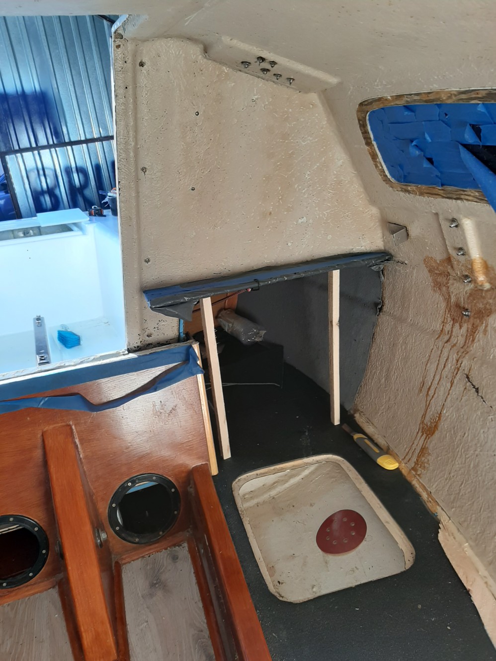

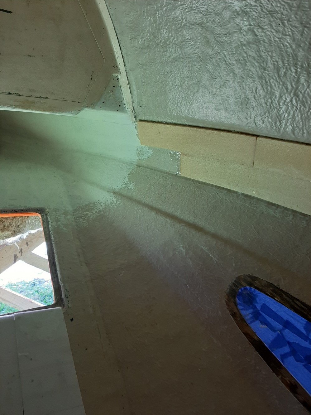

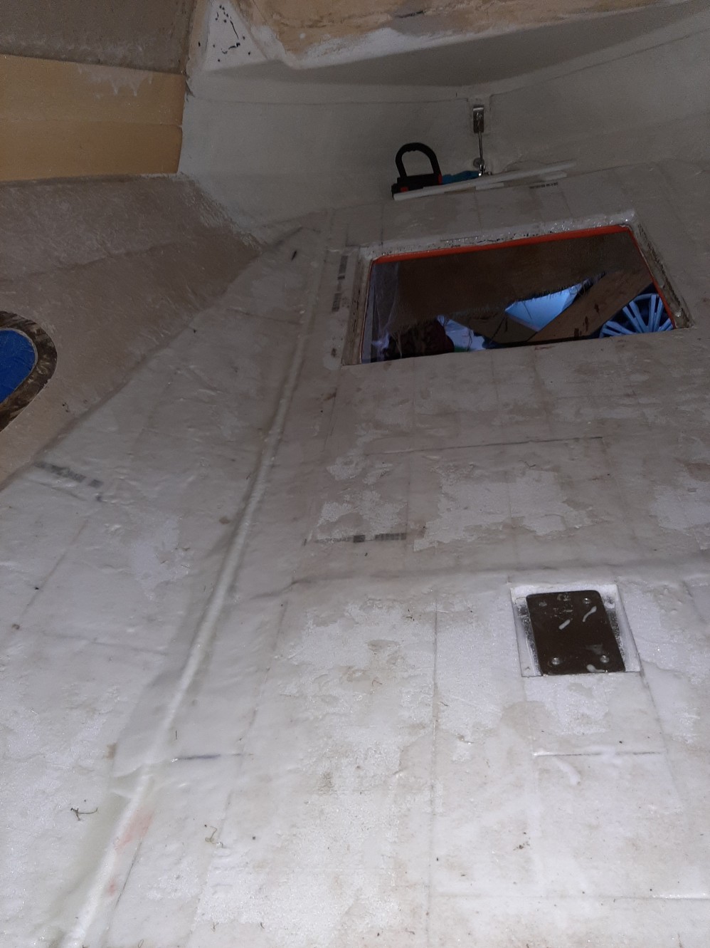

Po prawie 3 miesiącach wytężonej (he he) pracy udało mi się mniej więcej osiągnąć cel jakim było wzmocnienie dachu kabiny. Powiem szczerze, że pomysł z przyklejaniem pianki "Herex" aczkolwiek rozsądny i logiczny, ma parę niewątpliwych minusów. Pierwszym z nich jest konieczność usunięcia tapicerki, co w sumie nie zabiera zbyt wiele czasu. Gorzej jest z usunięciem resztek kleju: testowałem rozpuszczalnik uniwersalny, benzynę ekstrakcyjną i aceton. Najlepsze efekty dawał aceton + ręczniki papierowe. Największym problemem było jednak to, że musiałem to robić nad głową, co w istotny sposób zmniejszało wydajność pracy, bo po parunastu minutach ręce jednak są coraz słabsze. Po miesiącu (a mogłem pracować tylko po powrocie z pracy i w kilka wolnych sobót) dach został wyczyszczony z kleju. Mały krok dla ludzkości ale wielki krok dla człowieka. Uznałem jednak, że przyklejanie pianki nad głową może być zbyt utrudnione, więc za pomocą sąsiadów wyniosłem łódkę z garażu i odwróciłem do góry dnem, dzięki czemu wprawdzie na kolanach ale jednak powierzchnię roboczą miałem na dole a nie nad głową. Duża sprawa! Kupiłem piankę, Epidian 5, utwardzacz IDA i mikrobalony. Piankę ciąłem na kawałki (nóż tapicerski + metalowa linijka) i tak dzień po dniu przyklejałem po kawałku. Kupiłem też parę 5-litrowych butelek z wodą, które służyły za obciążniki. W pierwotnej wersji zamierzałem przykleić piankę aż do koi + ścianki kokpitu ale realnie oceniając swoje umiejętności skończyło się na ściankach i dachu. Zanim jednak zacząłem przyklejać piankę na przetłoczenie kabiny na którym w Bezie zamocowany jest stopa masztu przykleiłem kawałek blachy nierdzewnej (od wewnątrz) i wywierciłem otwory do okucia mocującego stopę masztu. Gdy już zakończyłem przyklejanie pianki (nie jest to proste, bo jednak dach nie jest prostą i równą powierzchnią) zaopatrzyłem się w tkaninę szklaną (200 g), żywicę Epidian53, utwardzacz PAC, 3 rodzaje szpachlówek SeaLine i przystąpiłem do laminowania swego dzieła. Efekt końcowy jest taki, że dach i ścianki kokpitu stanowią monolityczną całość i ostukiwane wydają całkiem przyjemny dźwięk. Oczywiście, mając takie a nie inne umiejętności zużyłem zapewne ze dwa razy więcej żywic niż ktoś inny ale cóż zrobić? Jedni mają lepsze połączenie między mózgiem a rękami a inni gorsze. Ci drudzy zużywają po prostu więcej materiału. I potrzebują więcej czasu... Na chwilę obecną, łódka czeka na wniesienie do garażu w pozycji do góry dnem, celem zakończenia "drobnych" prac w rodzaju szpachlowanie i szlifowanie. I takie tam, co zabierze z miesiąc. Przy okazji zważyłem miecz (5,6 kg), wymieniłem sworzeń i fał. Mała rzecz a cieszy.

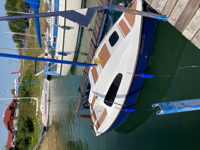

Łódka na wodzie, więc można to i owo podsumować... Powiększenie powierzchni sypialnej pozwala na spokojny sen dwóch osób. Pewnie byłby on jeszcze bardziej spokojny, gdyby nie konieczność przykrywania się ręcznikami (bo zapomniałem wziąć kocyki) i gdyby nie nadmierne opalanie się... Rolfok Trimet działa i pozwala na sprawne zwinięcie foka, co - w porównaniu z tym, co było wcześniej - daje naprawdę zauważalną różnicę. Miecz, mimo tego, że waży ponad 20 kg daje się spokojnie podnieść. O wpływie skegu na stateczność kursową nic nie mogę powiedzieć, bo wybrałem się w stronę Zawozu i w jedną stronę płynęło się bardzo przyjemnie (nawet z żaglami "na motyla") ale z powrotem przy wietrze ponad 5,1 m/s prosto w buzię musiałem wykorzystywać silnik, by w ogóle moc poruszać się do przodu. Silnik o mocy 45Lbs dawał sobie radę dopiero na 3 biegu (na 2 odrzucało mi dziób), a dopiero na 4 płynięcie było przyjemnością. Pianka EVA, którą pokryłem wszystkie powierzchnie antypoślizgowe - na razie - trzyma się dobrze i nic się odkleja. Nie nagrzewa się też nadmiernie. A jak będzie dalej to się zobaczy...

Jako, że sezon powoli zmierza do końca, pora zacząć przymiarki do nowych zakupów... :D Z pewnością trzeba zamontować drabinkę na rufie by była możliwość wejścia na pokład z wody. Jako, że swego czasu w jednym z najsłynniejszych wątków na tutejszym forum twierdziłem, że można wejść na Beza, postanowiłem sprawdzić to w sposób doświadczalny. I owszem, korzystając z silnika jako stopnia można to zrobić, ale lepiej i wygodniej (i bezpieczniej dla silnika) wchodzić po drabince, więc łódka dostanie ten element. Chiński "flexiteek" po paru miesiącach wygląda na nieco poszarzały (powiedzmy, że nabiera szlachetnego odcienia) ale pozostawia ślady na spodenkach. Bez dostanie też lazy jacka, bo ściąganie grota i jego marlowanie na bomie jest niewygodne oraz zestaw solarny z akumulatorem, by była możliwość ładowania tabletu.
