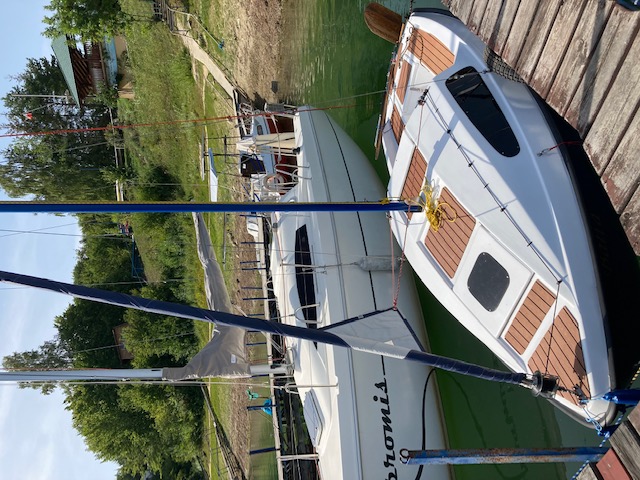

PostNapisane: 11 paź 2022, o 11:44
Dołączył(a): 2 wrz 2014, o 21:12
Posty: 201
Podziękował : 182
Otrzymał podziękowań: 84
Jako, że sezon powoli zmierza do końca, pora zacząć przymiarki do nowych zakupów... :D Z pewnością trzeba zamontować drabinkę na rufie by była możliwość wejścia na pokład z wody. Jako, że swego czasu w jednym z najsłynniejszych wątków na tutejszym forum twierdziłem, że można wejść na Beza, postanowiłem sprawdzić to w sposób doświadczalny. I owszem, korzystając z silnika jako stopnia można to zrobić, ale lepiej i wygodniej (i bezpieczniej dla silnika) wchodzić po drabince, więc łódka dostanie ten element. Chiński "flexiteek" po paru miesiącach wygląda na nieco poszarzały (powiedzmy, że nabiera szlachetnego odcienia) ale pozostawia ślady na spodenkach. Bez dostanie też lazy jacka, bo ściąganie grota i jego marlowanie na bomie jest niewygodne oraz zestaw solarny z akumulatorem, by była możliwość ładowania tabletu.
