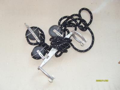

Ach, ta wspaniała nowomoda na koła sterowe na rufie, zdumiewająca niezmiennie... a niezmiernie przy tem. Jakby nie można w jakie wygodniejsze miejsce wetknąć, skoro już :mrgreen:
No, toć o zaczepianiu talij pod bom już było... przecie nie młynek zaczepia, jeno, rozumiem, talia. Nic nie broni podpiąć talii pośrednio (do linki od młynka pod bomem), spróbować można, najwyżej się nie sprawdzi. Ja bym najpierw sprawdził, bom zbyt leniwy by zaraz robić nowy bom :D
Zauważ, do obciągacza takiż patent jest zastosowany w linku wyżej.

Ryś napisał(a):
weźmij kawał śnurka, uwiąż pod bom - od zaczepu talii do zaczepu pięty, znaczy - i do niego zamotaj... aby nie będzie prościej?
Oczywista miast przaśnego kawałka sznurka można szarpnąć się na luksus i :-P
Narysować wyraźniej? :kiss:

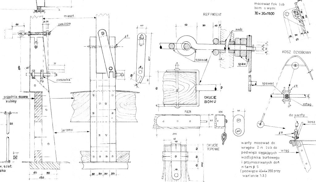

1/Wybrzuszenie kompensuje sie starym ręcznikiem wwiniętyn a żagiel. :mrgreen:
2/Obciągacz bomu stosuje sie na gardę: tak jak niegdyś talię na starych Omegach.
3/ gotowiec daję:
Fafik 5 detale konstr.jpg [ 168.88 KiB | Przeglądane 5824 razy ]

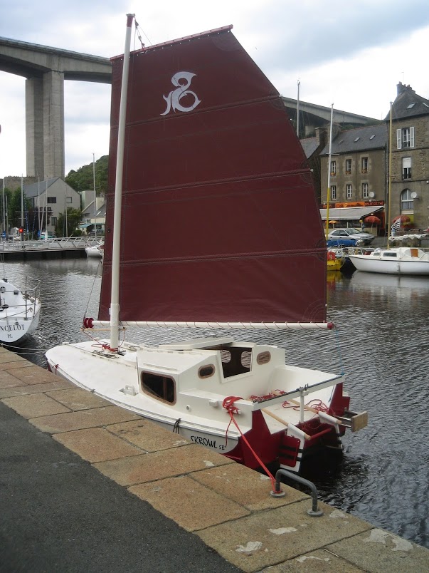

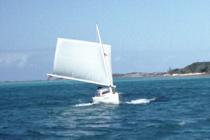

4/Podobne rolery stosują np tacy żeglarze:
2014-08-23 (1).JPG [ 126.66 KiB | Przeglądane 5824 razy ]
pdx31.jpg [ 24.18 KiB | Przeglądane 5824 razy ]
pdx18.jpg [ 28.95 KiB | Przeglądane 5824 razy ]
Yrvind_TEN_Perspektiv-01_MALL_LowRes-600x510.jpg [ 55.33 KiB | Przeglądane 5824 razy ]

Marianie dzięki za dobre chęci, ale ja mam taki oryginalny refpatent Proctora i grota z poziomymi listwami uszytego specjalnie do tego sposobu refowania.
To co chcę zrobić to rozwinięcie tego pomysłu nie wymagajace wychodzenia do masztu i kręcenia korbą i będące jednocześnie pokrowcem na zrolowanego grota i zaczepem talii i obciągacza. Taki kombajn :D
