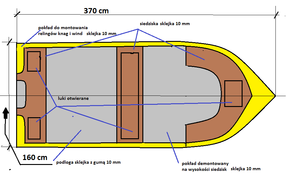

Główne wymiary mojej łódki ze sklejki .Poszycie ze sklejki sosnowej wodoodpornej 6 mm
rufa sklejka sosnowa 10 mm .Przegrody ( wręgi )pod siedziska sklejka sosnowa 8 mm
Łódka ze sklejki 1.png [ 29.3 KiB | Przeglądane 7406 razy ]

Ja tam sklejkowe budowanie ćwiczyłem ostatni raz kilkadziesiąt lat temu, ale pamiętam, że odradzano wtedy robienie wręgów czy denników ze sklejki. Zwłaszcza, jeżeli miałyby być oblaminowane.
Wszystko się zmienia. Dzisiaj bardzo często wycina się całe wręgi i grodzie ze sklejki i wkleja na ich miejsca w kadłubie za pomocą epoksydowej spoiny pachwinowej.

Grodzie ze sklejki jak najbardziej, ale wręgi? Denniki? Wszystko można, ale tu drewno jest zdecydowanie mocniejsze. Trwałość naturalna też większa.
A uroda rzecz dyskusyjna. Na pewno taki kształt daje dużą stabilność a łódka nie na wystawę przecież.

Wszystkie denniki jak i wzmocnienia rufy będą wykonane z dębu lub modrzewia .
Oczywiście jest to mój rysunek poglądowy jak ma wyglądać łódka . Prawdopodobnie zrezygnuje z tak dużej ławki rufowe będzie zmniejszona aby pomieścić akumulator i kotwicę no i pozostałą część zagospodarować chcę na komorę wypornościową .
Program na ploter zrobi mi kolega z mojego forum , jak już będę wiedział na 100 % czego chcę .
