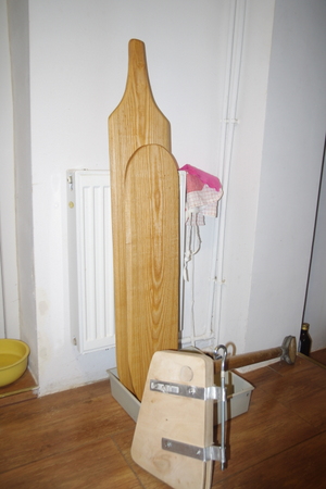

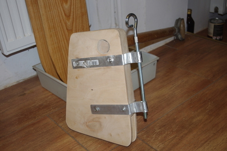

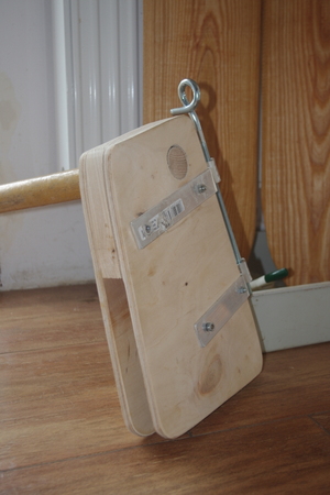

Prace po mojej stronie posuwają się powoli. Tak to już jest, że jak człowiek – mały lub duży – robi pierwsze kroczki, to robi je pomału. Odkrywa świat, odkrywa jakie skutki będzie miał ruch w ten czy w inny sposób. Potem przychodzi wprawa i pewność siebie.
Ale po kolei. Jak napisałem zainwestowałem kilka złotych w deskę jesionową. Wyrysowałem na niej kształty płetwy sterowej miecza i steru. Wykroiłem wyrzynarką, takie tanie cuś na trzech latach gwarancji. Niesamowite, że za 150 można kupić rzecz, która również może kosztować 600 i przez trzy lata ma się spokój, bo jak się zepsuje, to wymienią. Deska była za gruba, więc wycięte elementy musiałem zestrugać (to się chyba nazywa ‘zheblować’) od jednego do dwóch centymetrów. Zapewne bym poległ, ale z pomocą przyszła stara elektryczna strugarka, pamiętająca zamierzchłe czasy anyoxowego dzieciństwa. O dziwo, ustrojstwo nawet paznokci mi nie dziabnęło, paluszki jeszcze mogą po klawiaturze pukać. Zrobiłem zaokrąglenia i wyżłobienia, troszkę wyrównałem powierzchnmie, ale jakoś nie przyłożyłem się, aby było to mistrzostwo świata. Bo przecież i tak jest to tylko pierwsza wersja, zresztą nie będzie widać, bo pójdzie pod wodę. Za radą kilku z Was porzuciłem zamiar lakierowania bądź laminowania, wyciągnąłem natomiast z lodówki stary olej lniany, który kiedyś kupiłem w zamiarze wsparcia swego organizmu zdrowymi tłuszczami omega. Posmarowałem trzy razy i czekam na obschnięcie.
Jak pies do jerza zabierałem się do konstrukcji jarzma steru. Niby zdjęć wszędzie pełno, ale nigdzie nie natknąłem się na szczegółowy opis z podanymi wymiarami. Tak więc tak płetwę jak i jarzmo projektowałem na wyczucie. A sprawa nie jest banalna, bo przecież obydwa elementy muszą współpracować, muszą być w ruchu, muszą przenosić siłę, nie mogą byc za ciężkie, nie mogą być za delikatne. Na rysowaniu i kombinowaniu co i jak minął cały wieczór. Oprócz walki z chaosem w drewnie, osobnym tematem okazało sie znalezienie rozwiązania na okucia i zawieszenie. Na Alle można znaleźć okucia po 5 dyszek za każde, ale wydały mi sie jakieś słabowite, takie co to popatrz na mnie, ale na Rosiu przy trójce raczej nie próbuj. Zresztą i tak by nie pasowały do moich wynalazków. Z pomocą przyszedł kawał blachy od kilku lat leżący w kącie warsztatu. (Tak, tak, mój warsztacik ma zakątki nie sprzątane od kilku lat, a jakbym poszukał, to od duużo dłuużej). Zabrałem się za kowalstwo artystyczne i powstała wersja 1.1, potem 1.2. Blaszka się skończyła, bogatszy o doświadczenie i biedniejszy o 13zł wykonałem wersję 2.0 w blaszce nowej i błyszczącej. Mój wspaniały ster zasługuje na wersję 2.1, ale szkoda mi kolejnych 13zł, więc na razie 2.1 wystarczy.
Plan na dzisiaj i niedzielę taki, aby polecieć po jeszcze jedną deskę jesionową, zanim zamkną tartak. Następnie rozkręcić jarzmo, obsmarować wszystko z każdej strony PETER'S Systemem, poskładać do kupy, poskręcać, obsmarować równo z zewnątrz jakowoż również wewnątrz i czekać na wyschnięcie. Dobrze, że na dworze (jestem z centralnej Polski, więc tłumaczę, że „na dworze” oznacza to samo, co „na polu”) przestało padać i zrobiło sie cieplej, bo 6 gradusów to już prawie upał, więc ze smrodwm żywicy wyniose się pod chmurkę. Troche mam pietra, czy ten epoksy 6011 spełnij pokładane w nim nadzieje, bo jak nie, to Anyoks się wkurzy. Gdyby ktoś rzutem na taśmę chciał jakąś mądrą uwagę zrrobić, to przestrzegam, że moja cierpliwość do czytanie ustępuje tej do pisania, więc zapraszam krótko i treściwie, czego mam unikać a za czym łaknąć, aby rezultat okazał się godny wysiłku. Nie wiem, czy na takie jarzmo rozrobić cały literek żywicy i smarować grubaśno, aby kapało i tryskało na wszystkie strony, czy też połowę tego tylko, coby ino chwyciło i już. Albo też waham się, czy smarować powierzchnie zewnętrzne – bo może uznać PETER'S System za debeściora do klejenia, a na stronę od parady użyć tego samego oleju lnianego, który posłużył do obsmarowanie płetw? Albo nie wiem, czy choć tylko w niektórych miejscach położyć choć trochę tylko włókniny? No cała masa wątpliwości. Zapraszam do wymądrzania się,
A jak już jarzmo będzie schło, przyjdzie czas na, babam, piętę masztu, łał, to dopiero będzie.
Gdyby ktoś napisał, w jaki sposób zamieszczać zdjęcia, to bym pokazał, co zrobiłem. W tych naszych obrazkowych czasach zawszeć to inaczej na człowieka patrzą, jak zamiast pisać godzinami zdałnlołduje jakiegoś plika jotpegowego, wszyscy patrzą i wiedzą, że człowiek jest swój, a czytaniem męczyć się nie trzeba.

PostNapisane: 12 mar 2017, o 14:30
Dołączył(a): 17 lut 2017, o 22:22
Posty: 38
Podziękował : 19
Otrzymał podziękowań: 15
Dzięki dla Ninja za podpowiedź. Sam bym nie doszedł, :D. Załączam zdjęcia i przepraszam co wrażliwszych za moje 'jerze', co wrażliwsi dostali palpitacji.
Odpowiedzi doświadczonych z miksturą 'PETER'S System' ani widu ani słychu, ale żywi nie tracą nadziei. Jak napisałem mam wątpliwości:
• Czy składniki PETER'S System użyć tylko do sklejania elementów jarzma, czy też obsmarować całość?
• Jeżeli smarować ‘jak leci’, to czy wtapiać w płyn tkaniny szklane? Np. w powierzchnię wewnętrzną, gdzie będzie pracowała płetwa. Może warto ją wzmocnić włókniną?
• Czy temperatura ok.6 stopni nie jest jednak za niska, miomo tego, co Peter opisał na stronie ? (viewtopic.php?f=22&t=7711&p=81425&hilit=peter%27s+system#p81425)
Mam szczerą nadzieję, iż pisząc o braku cierpliwości do czytania, nie zniechęciłem chętnych do pomocy? Odwołuję!
IMGP4276.JPG [ 85.78 KiB | Przeglądane 5032 razy ]
IMGP4275.JPG [ 82.58 KiB | Przeglądane 5032 razy ]
IMGP4274.JPG [ 79.14 KiB | Przeglądane 5032 razy ]
Anyox
Za ten post autor Anyox otrzymał podziękowanie od: Alterus
PostNapisane: 12 mar 2017, o 14:53
Dołączył(a): 6 mar 2015, o 11:57
Posty: 139
Podziękował : 7
Otrzymał podziękowań: 55
Ładna robota.
A to masz problem, jeśli pomalujesz całość żywicą, to zaraz znajdą się tacy co będą opowiadać o suchym gniciu sklejki i inne takie, jak nie pomalujesz rozleci się na pewno.
A teraz poważnie, zabezpieczyć trzeba i kropka. Co do wylaminowania wewnętrznej strony jarzma, to pomysł jest niezły. Ale musisz się liczyć z tym że piasek i inny syf który dostanie się pomiędzy płetwę a jarzmo będzie i tak niszczył płetwę. W dodatku może być problem z uzyskaniem gładkiej powierzchni w tej szczelinie, co jeszcze bardziej sprzyja gromadzeniu się różnych zanieczyszczeń.
Miałem podobny problem na 470, gdzie laminatowa płetwa pracowała w aluminiowym jarzmie i notorycznie była porysowana. Rozwiązałem to w ten sposób że podłożyłem pomiędzy płetwę a jarzmo okrągłe przekładki plastikowe pochodzące z dużych opakowań od płyt CD.
Oczywiście można takie zrobić z np. plastikowej bańki po oleju silnikowym lub podobnej.
Za ten post autor ninja otrzymał podziękowanie od: Anyox
PostNapisane: 12 mar 2017, o 18:32
Posty: 17815
Podziękował : 4568
Otrzymał podziękowań: 4323
1. My, budowniczowie łódek według projektów M. Storera, "smarujemy" wszystko i na okrągło epoksydem, trzykrotnie, metodą "mokre na mokre" czyli na krótko zanim całkowicie zwiąże i utwardzi się warstwa poprzednia kładziemy następną.
2. Można, tyle, że ostrożnie, żeby kolejną warstwą "smarowania" nie naruszyć warstwy laminatu.
3. Peter's System działa prawidłowo do +5°C, a przy niższych temperaturach po prostu zwalnia utwardzanie, więc będzie się dłużej lepiło, np. do ocieplenia.
Bardzo ładne jarzmo i płetwy! :green: :respekt:
Za ten post autor robhosailor otrzymał podziękowanie od: Anyox
