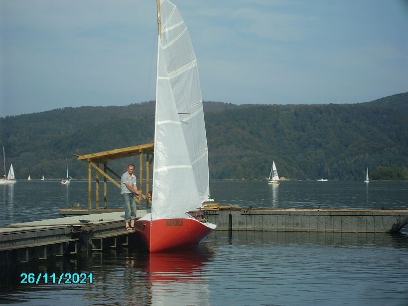

Ja kupowałem materiał tutaj http://www.sakoexpo.com.pl/pl/dla-rolni ... szary_7038 . Chyba najbardziej zbliżony parametrami do dakronu materiał, a cena śmieszna , więc warto było zaryzykować . Frajda z projektowania i szycia bezcenne. Żagle spore, bo fok+grot ok. 20 m2. Szyłem na domowym "Singerze" , wbijałem remizki. Odporne na UV , po 2 sezonach nie widzę odkształceń , podobnie jak dakron z czasem są mniej sztywne.

Bermudzki grot czy fok na upartego też można zrobić z jednego kawałka, ale z brytów (tak jak zrobił silver_stas) pewnie będzie lepszy. Przemek do Aurory też zrobił z brytów, posługując się dostępnym w sieci oprogramowaniem do projektowania żagli:
aurora.jpg [ 91.27 KiB | Przeglądane 4907 razy ]

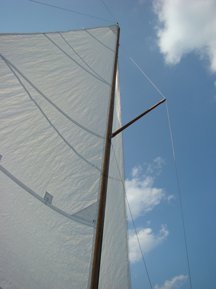

Swoje żagle robiłem różnie, np. taki niby-spinaker:
bolger_maly.jpg [ 188.59 KiB | Przeglądane 4907 razy ]
skleiłem z 2 brytów łączonych w pionowej osi symetrii, dzięki czemu brzegi żagla były z grubsza wzdłuż kierunku nitek tkaniny.

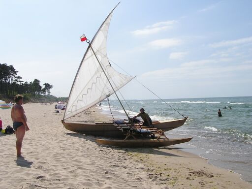

To jest ten materiał, który uważam za zbyt ciężki do małych żagli. Do większych oczywiście się nadaje, jednak żagle z tego materiału trzeba szyć nicią, zdecydowanie nie wystarcza samo sklejenie taśmą. Po prostu taśma odkleja się od dość sztywnej tkaniny. Aczkolwiek Andrzej na Tavau pływał ze dwa sezony pod żaglem z takiego materiału klejonym tylko taśmą - klął i pływał :)
tavau.jpg [ 52.61 KiB | Przeglądane 4907 razy ]

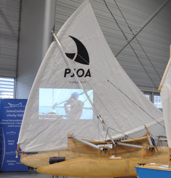

Janusz też zastosował ten materiał przy prototypowym żaglu do Pjoa Laguna (na zdjęciu zamontowany w celach wystawowych na proa Zdrufko):
zdrufko.jpg [ 301.61 KiB | Przeglądane 4907 razy ]
W wersji produkcyjnej Laguna ma już żagiel z dakronu; swoją drogą był to pierwszy żagiel typu "kleszcze kraba", prawidłowo uszyty przez żaglomistrza (poprzednie próby były raczej nieudane i gorsze od amatorskich z plandeki)

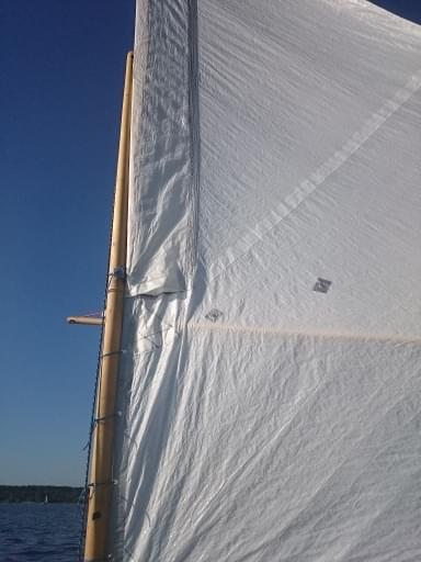

Zasada na pewno prawidłowa ale nie do końca sprawdza się w żaglach z lekkich plandek (około 90g/m2) uszytych z jednego kawałka. Robiąc mój drugi żagiel, kierunek włókien ułożyłem równolegle do liku wolnego. Lik wolny zrobiłem bez strzałki, żagiel bez listew. Lik tylny wyglądał poprawnie, ale przy liku przednim fałdki, fałdeczki. Oczywiście jedną z przyczyn mogło być niewłaściwe uszycie żagla, szczególnie dolna część kieszeni, ale ułożenie włókiem też miało wpływ na sytuację. Przy okazji widzę też, ze powinienem poluzować fał rejki.
Przy pierwszym żaglu układ włókien był równoległy do liku przedniego a podczas pływania przy liku wolnym żagiel się "ładnie" zawijał.
