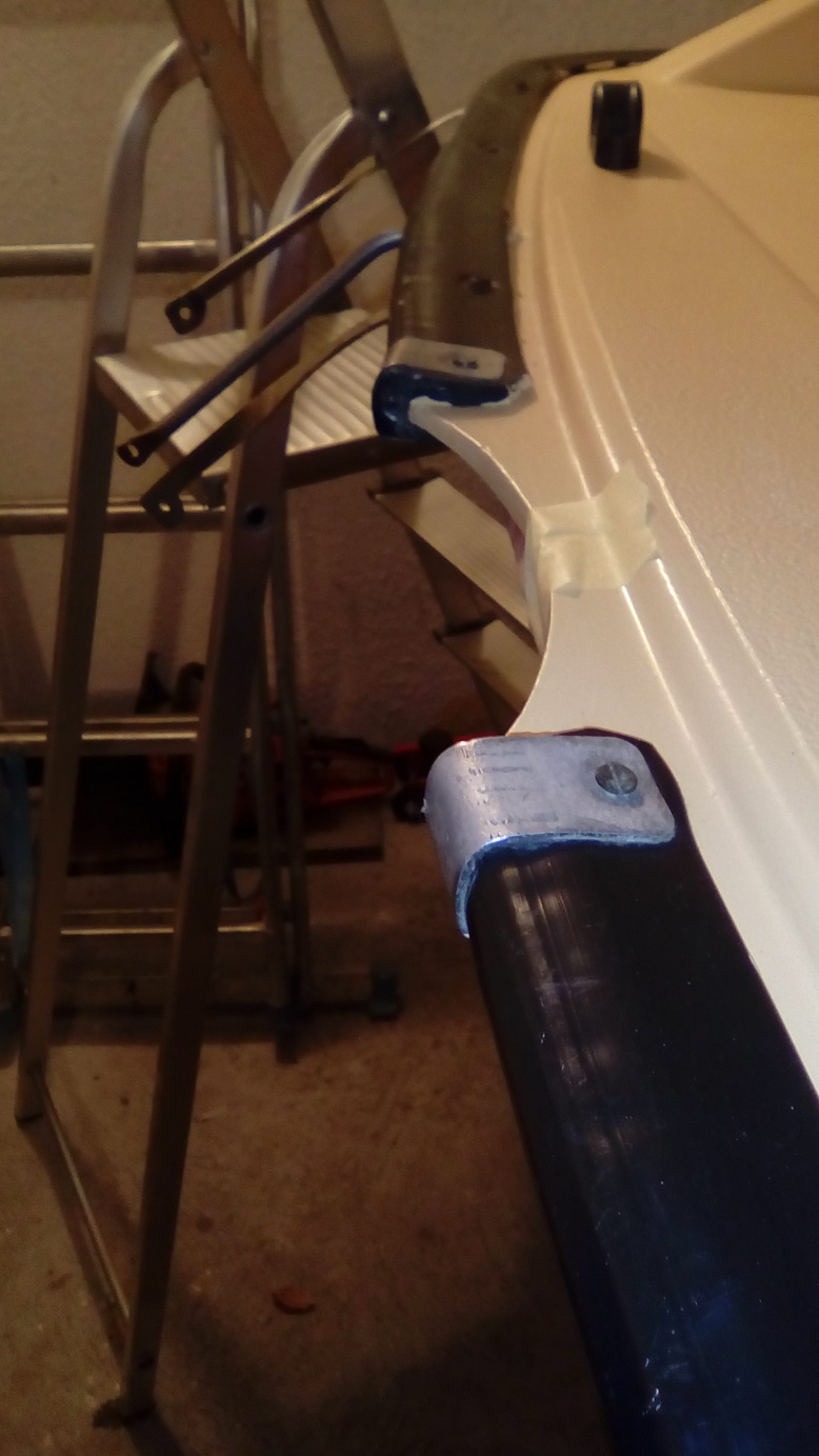

Jako, że ów uszczelniacz trzyma dobrze, postanowiłem to połączenie wzmocnić za pomocą nitowania.
Jak jest dobrze to po co chcesz poprawiać ???

Hmm... Jak napiszę, że dla poprawy poczucia bezpieczeństwa własnego i mojej załogantki to wystarczy?
Jak to się ma do poczucia bezpieczeństwa to nie wiem
Ja wolałbym przenieść lub wzmocnić mocowanie wszystkich okuć.
Ale Twój Bez, Twoje nity :mrgreen:
PS. Mając wątpliwości co do wytrzymałości sztagownika mocowanego tylko do pokładu podpiąłem go dodatkowo do ucha cumowniczego na dziobie. Nie dawałem żadnych dodatkowych śrub ani nitów. Ot, 2 szekle i ściągacz. Trzyma.

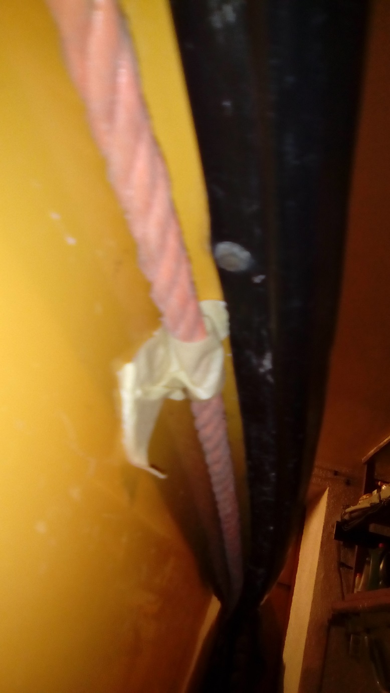

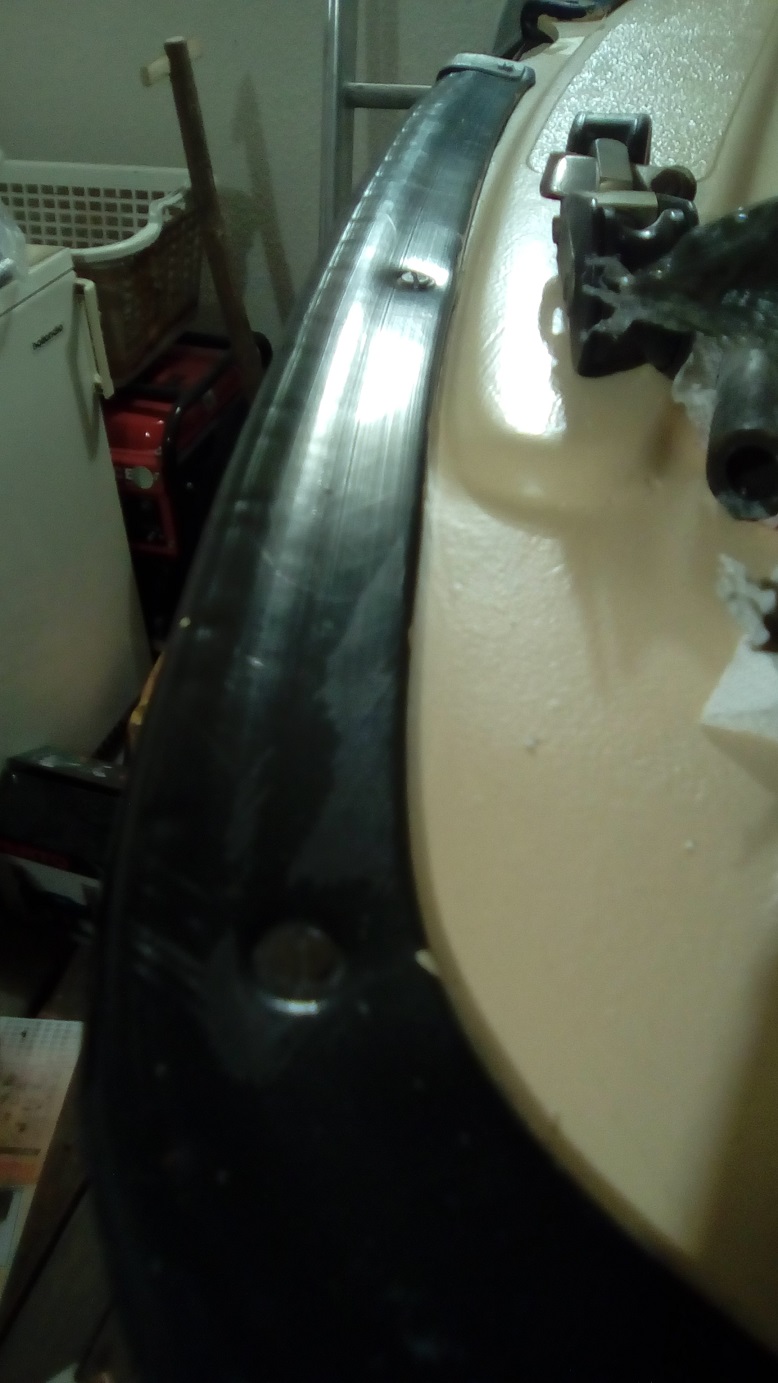

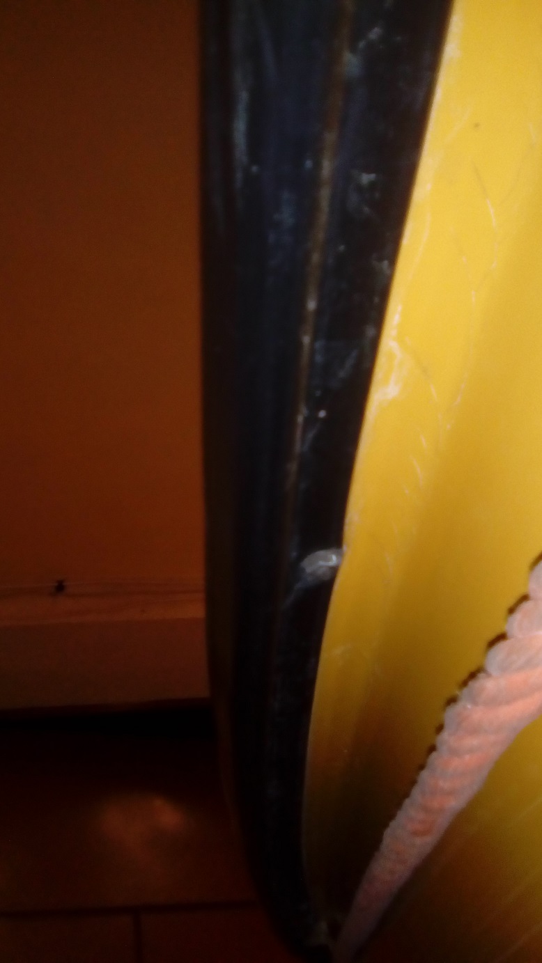

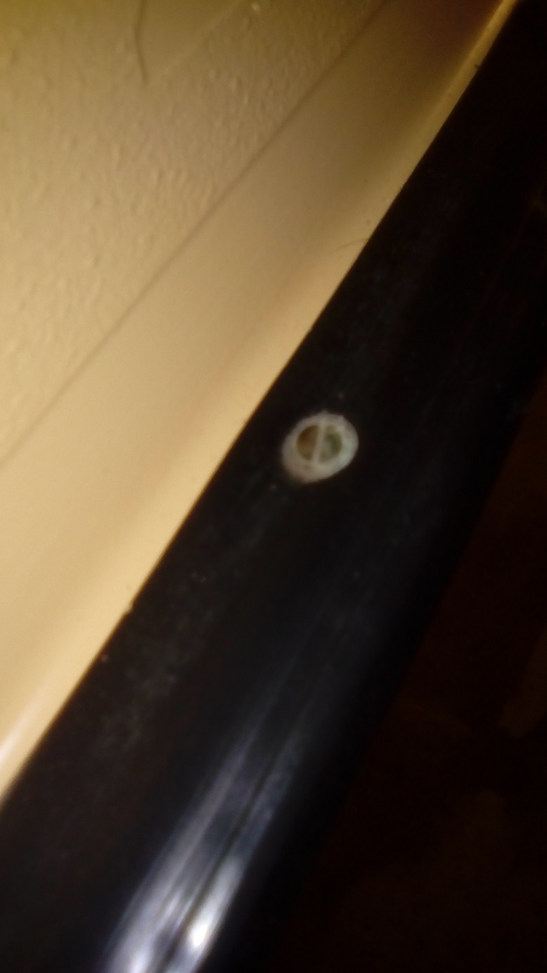

Tak to wygląda
śrubki tak co 41 cm
IMG_20181203_212744.jpg [ 177.46 KiB | Przeglądane 5485 razy ]
IMG_20181203_212653.jpg [ 207.54 KiB | Przeglądane 5485 razy ]
IMG_20181203_212458.jpg [ 219.12 KiB | Przeglądane 5485 razy ]
IMG_20181203_212436.jpg [ 252.74 KiB | Przeglądane 5485 razy ]
IMG_20181203_212423.jpg [ 250.16 KiB | Przeglądane 5485 razy ]

Problem w tym, że chciałbym by listwa odbojowa przykrywała nity...

Generalnie pomysł z nitami nie jest zły.Odbojnica gumowa czy plastykowa to będą wybrzuszenia na łbach nitów.Może delikatnie frez i wpuścić w laminat,ale to znowu jakby osłabienie otworu,może lepiej nic nie frezować tylko na siłę nasunąć odbojnicę.
Ja jakbym się zdecydował na nitowanie to nity bym dał przez odbojnicę.
Pomyśl nad śrubkami.Szersze podkładki i finito.
Pod śrubki zawsze możesz co podwiesić,w razie konieczności.

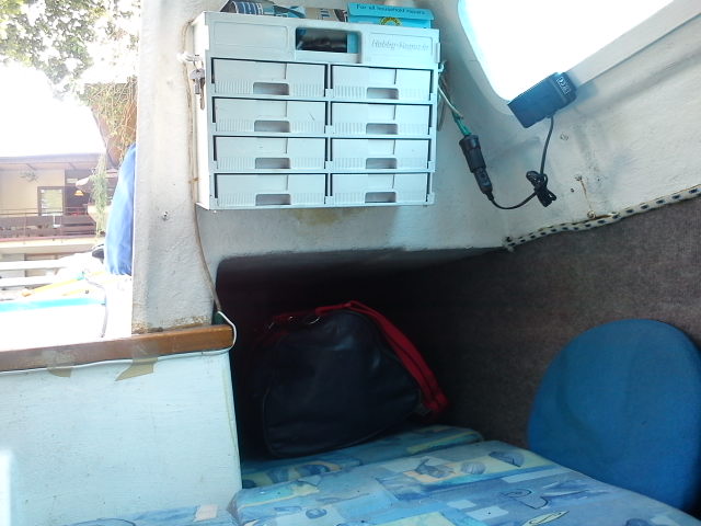

Dzisiaj pracowałem nad powiększeniem powierzchni sypialnej - zamierzam między koje wstawić kawałek sklejki na którym będzie kładziony dodatkowy materac.
Sklejka będzie wyjmowana i razem z materacem pakowana do hundkoi obok pagaja i sztorcklapy. Nie będzie to idealne rozwiązanie, ale szerokość tej wkładki międzykojowej jest większa niż szerokość koi, więc wkładanie tego pod materac koi odpada. Oczywiście, można by to rozciąć wzdłuż i chować pod materace
Kombinujesz jak Ignac pod górką
Bierzesz po prostu kawał sklejki o wymiarach ""międzykojowych"". Grubość sklejki skorelowana z ""masą"" która bedzie ją obciążała.Do pionowych ścianek koi przykręcasz 2 listwy. Kładziesz na listwach ""wstawkę międzykojową"" na to materac i ... bara bara.
W dzień ta sklejka robi za podłogę. Koniec manewrów :-P . Sam materac łatwiej upchnąć niż ze sklejką

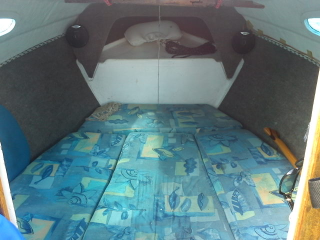

Hmm... Wnętrze kabiny wygląda tak: https://www.olx.pl/oferta/jacht-bez-2-C ... 1;promoted więc pomysł z opuszczaniem sklejki (pomijając konieczność manewrowania między listwami) mógłby się średnio sprawdzić... Pomysł ze zrobieniem składanej wstawki bardzo ciekawy i gotowy przemyślenia...
Ważniejsze jakie wymiary ma Żona.
Hehe... Żona ma wymiary 166 cm i całe 56 kg wagi :D Sami zatem rozumiecie, że nawet właściciela Bezów muszą mieć na urlopie miejsce sypialne, gdzie odległość od żony jest mniejsza od długości :D

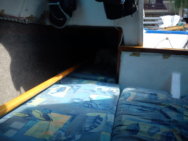

Wysłuchałem wszystkich podpowiedzi, przymocowałem listewki, wyciąłem odpowiedni kawałek sklejki... Znalazłem nawet miejsce, gdzie ten kawał sklejki można jakoś wpakować, by zbytnio nie ograniczał powierzchni mieszkalnej Beza. I wtedy Koleżanka zaproponowała by sklejkę pociąć na paski, połączyć taśmą i rozkładać w razie potrzeby, dzięki czemu będzie całość można wkładać pod hundkoję. Wiem, że mądrego to i przyjemnie posłuchać. Ale, żeby kobieta... :D
