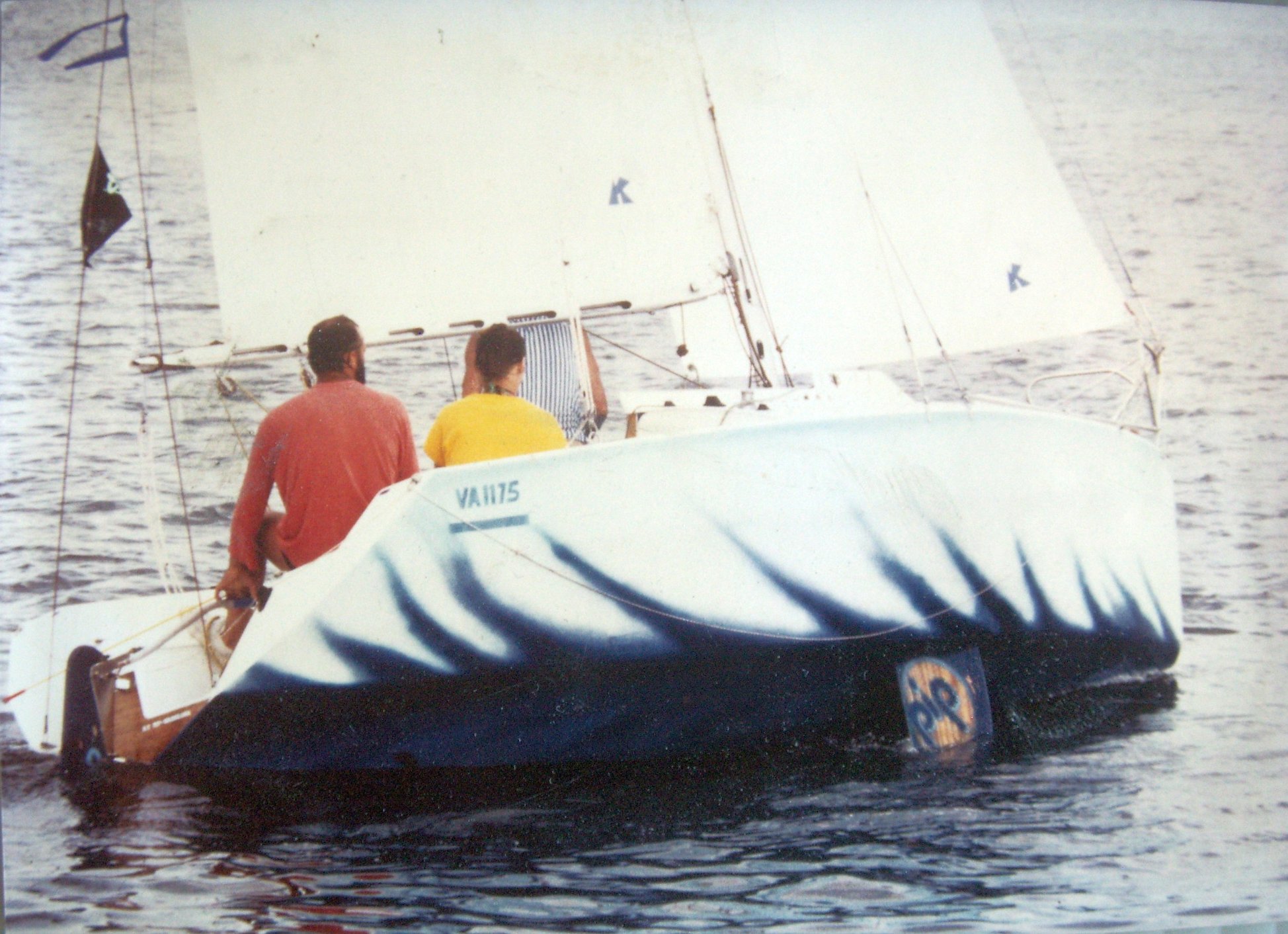

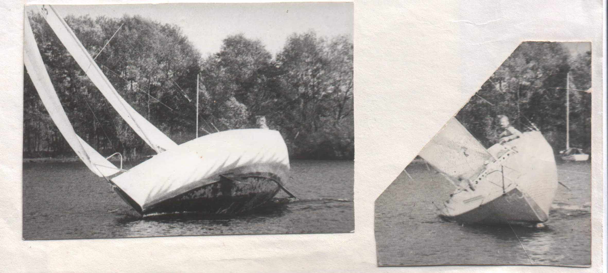

Widać je tu w położeniu "obojętnym" czyli tak jak się je ustawia a w zasadzie same się ustawiają pod wpływem równowagi wyporność/ciężar.
Tak pływałem (w pojedynkę) próbując pokazać dno do fotek i tak da się pływać "na lenia".
Miecze wtedy wystają po ~15 cm poniżej dna kadłuba.
