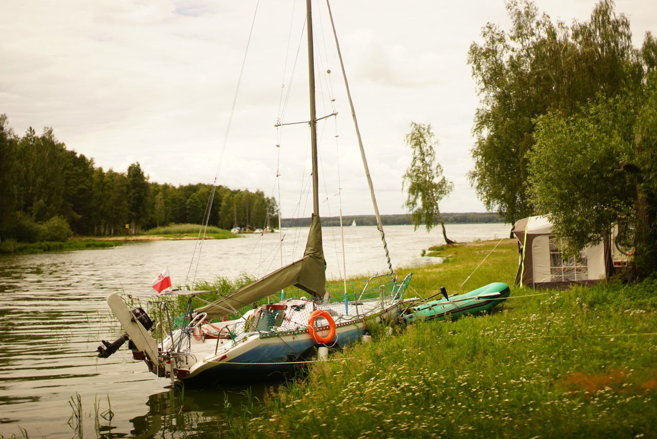

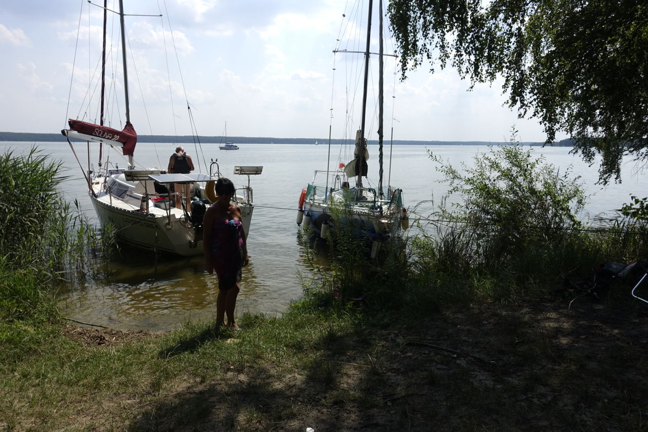

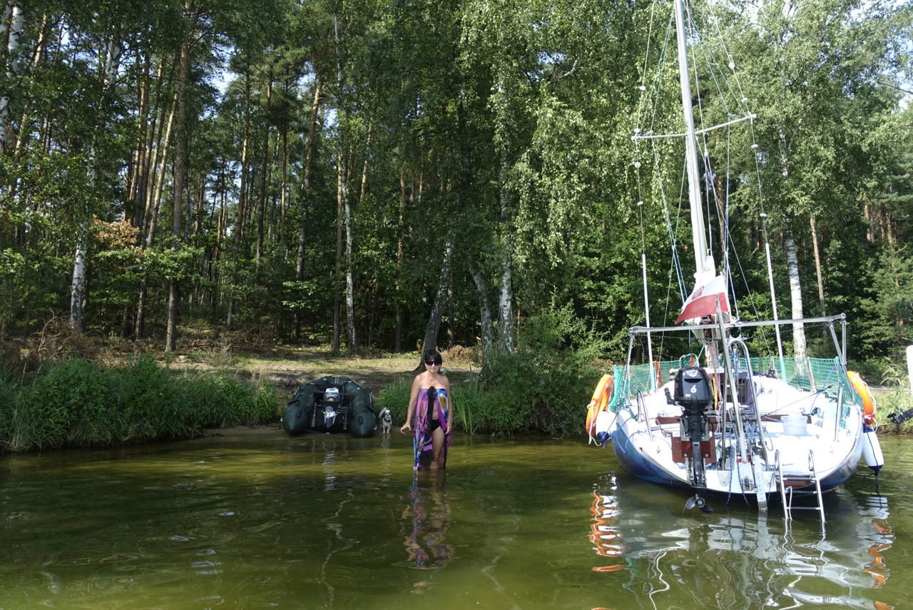

Takie tam letnie wspomnienia. Na Sportinie zainstalowałem ognwa całkiem dobrze się sprawdzały. Jak była flauta to silnik elektryczny 0.8 KW radził sobie se Sportiną całkiem dobrze a energii wystarczało na kilka godzin pływania. No i trochę windserfingu.

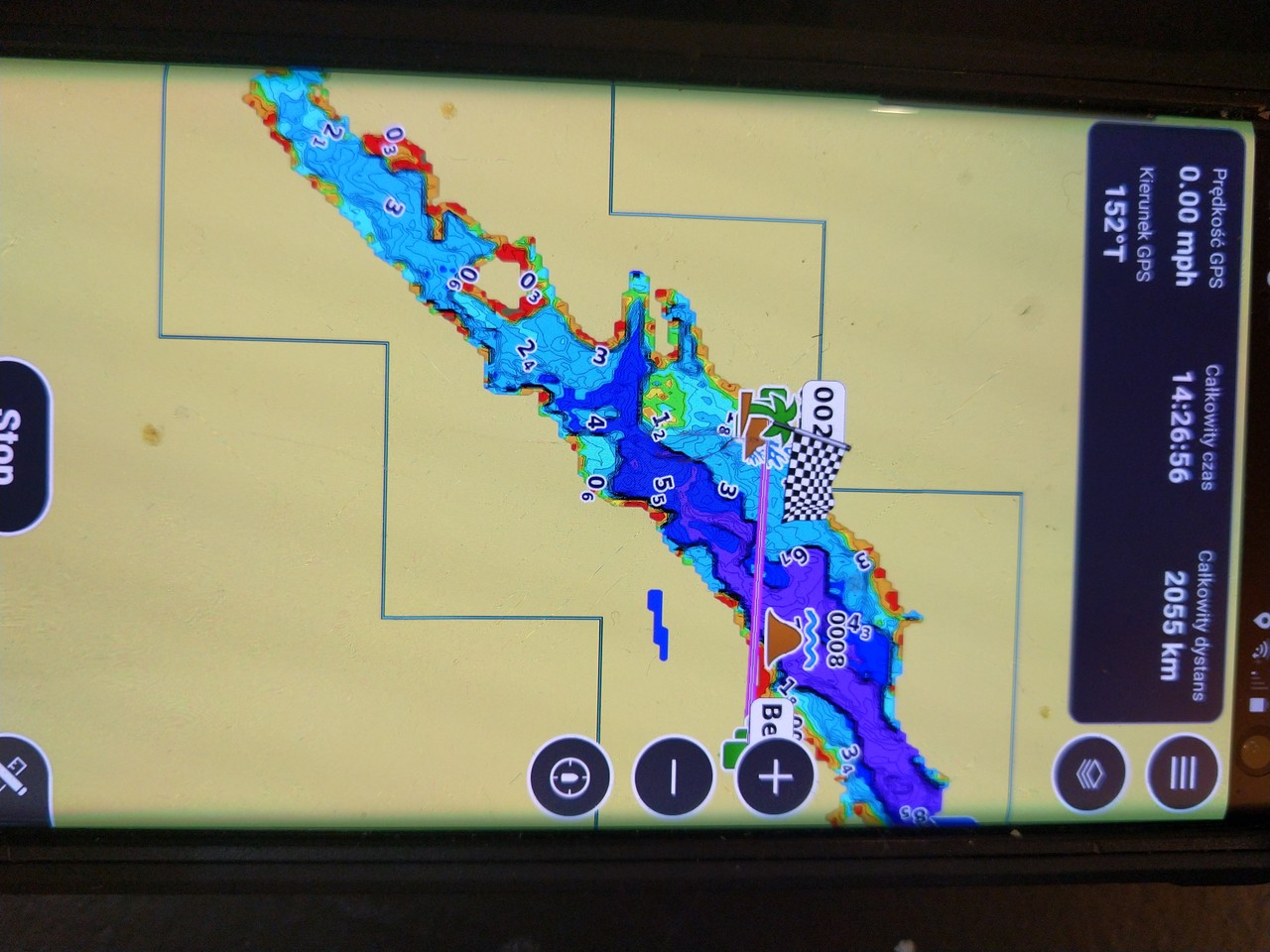

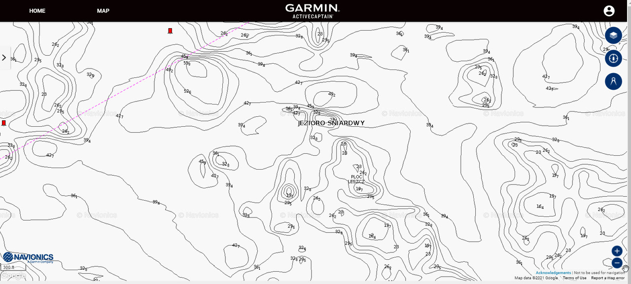

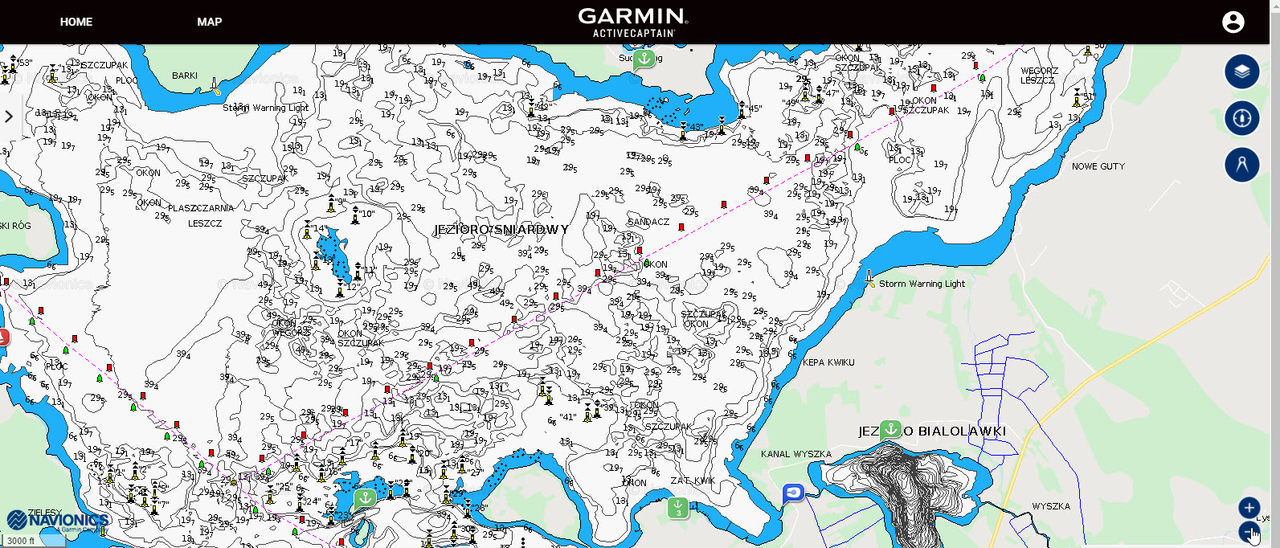

Jeszcze jedna informacja dotycząca mapek batymetrycznych
W internecie jest strona https://activecaptain.garmin.com/en-US/Map na której znajdziecie mapy batymetryczne zbiorników wodnych. w załaczniku porzykład.

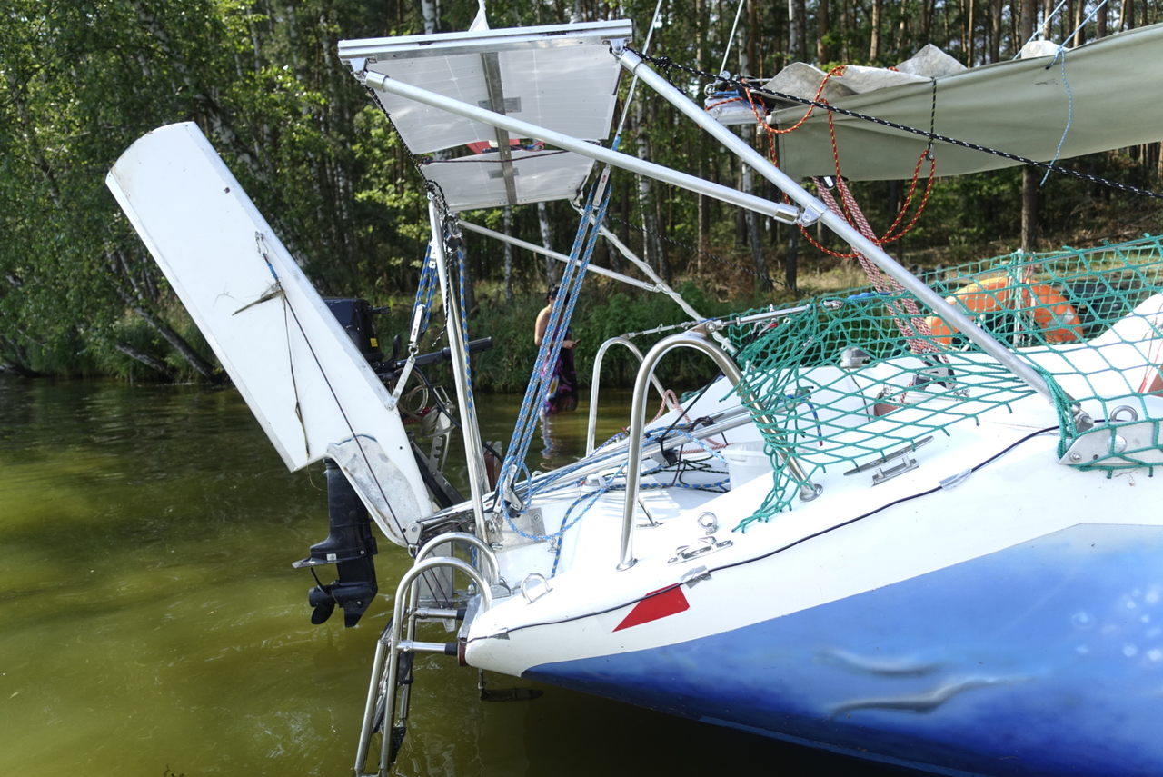

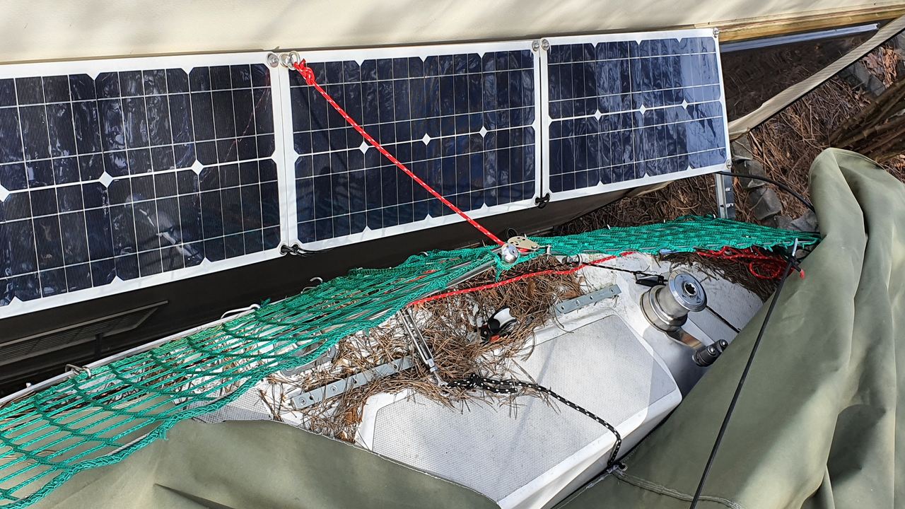

Dodatkowe 100W mocy zainstalowane na uchylnych skrzydłach w Sportinie 595

Przy braku wiatru można godzinami korzystać z silnika elektrycznego. System zasilania doskonale sprawdził sie w praniu.

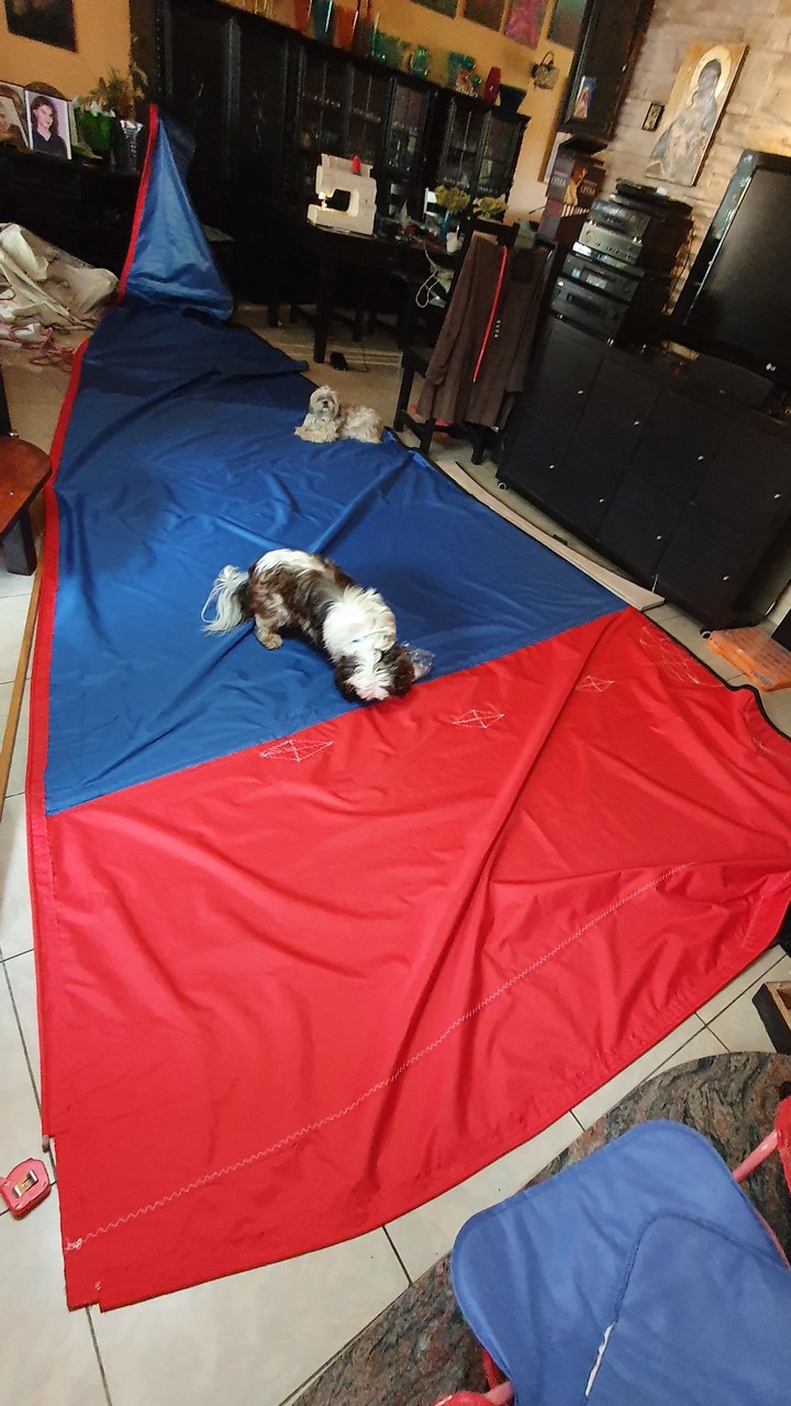

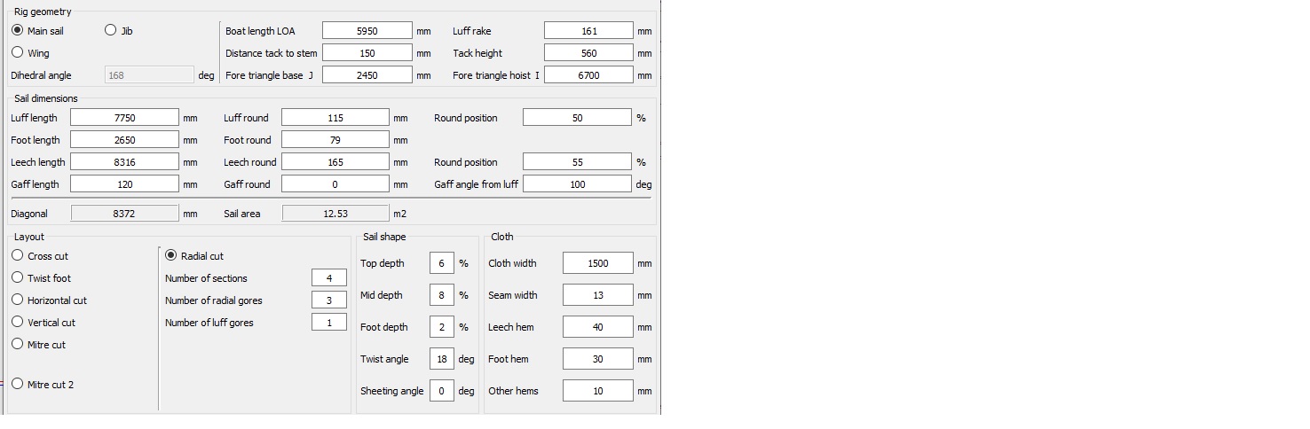

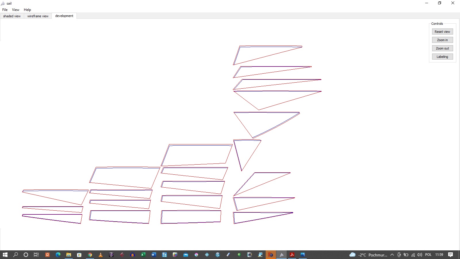

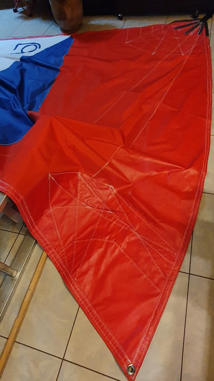

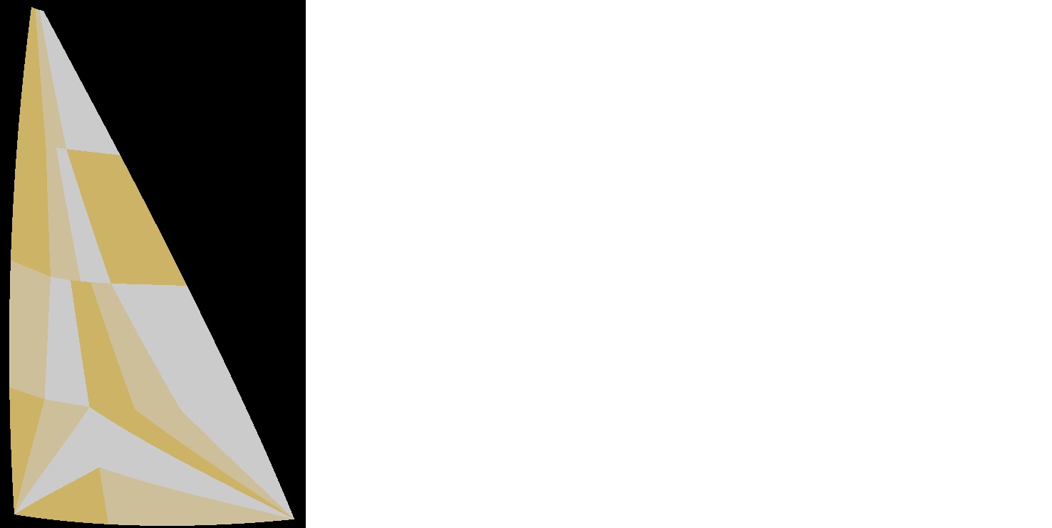

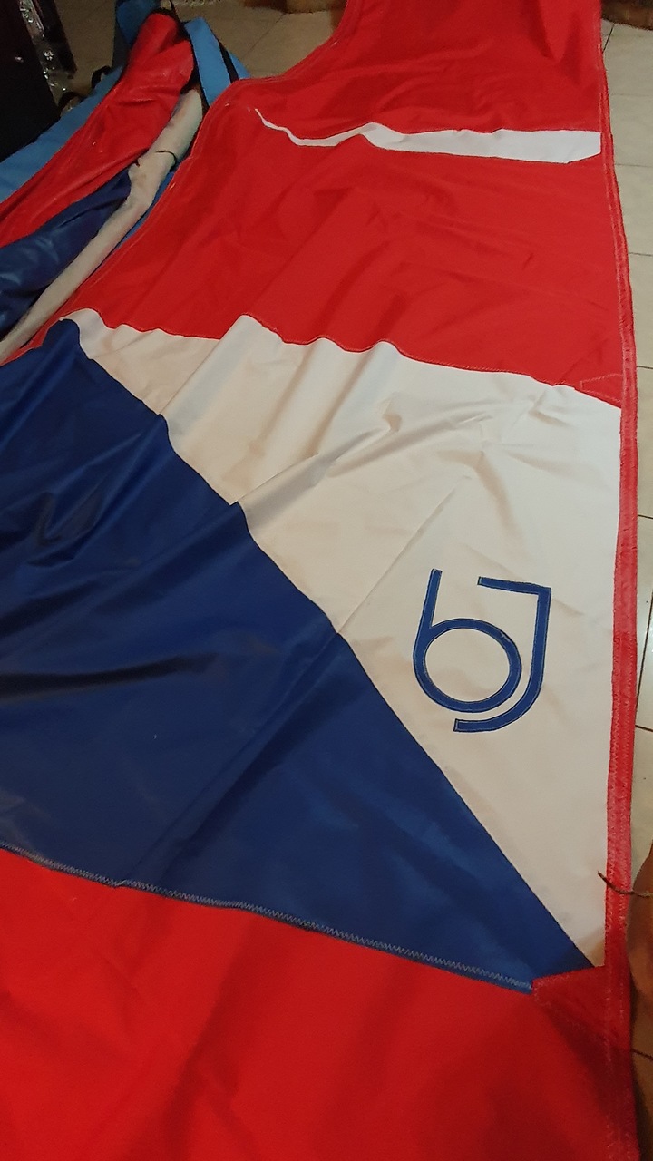

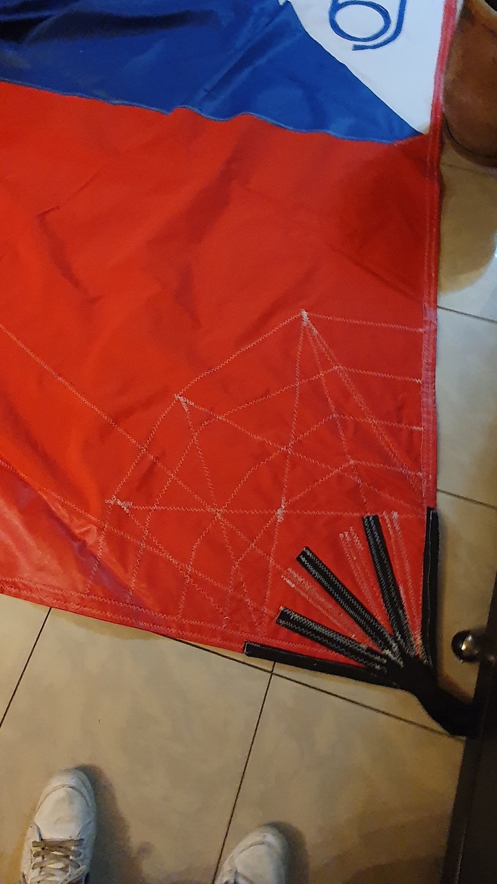

Właśnie zakończyłem szycie nowego grota do Sportiny 595. Tym razem wybrałem model radialny. Już wiem, że jego koszt jest znacznie wyższy ze względu na duże odpady materiału typu ripstop ( pewnie z tej ilości zrobić można 2 klasyczne żagle). Po doświadczeniach z poprzednim żaglem tym razem wypłaszczyłem znacznie mocniej jego powierzchnię co powinno ułatwić pływanie na wiatr. Żagiel ma 4 sekcje i w sumie 15 sektorów. Ze względu na ilość sektorów jest dużo więcej do szycia,
Zrezygnowałem z wszywania liny na przednim i dolnym liku ( usztywniając je taśmą). Dolny lik w zamierzeniu jest otwarty.
Zdecydowałem się na następujące parametry:
Top depth : 6%
Mid depth: 8%
Food depth:2 %
Twist angle 18 deg
Luff round: 115 mm, Foot round:79mm, Leech round :165 mm
