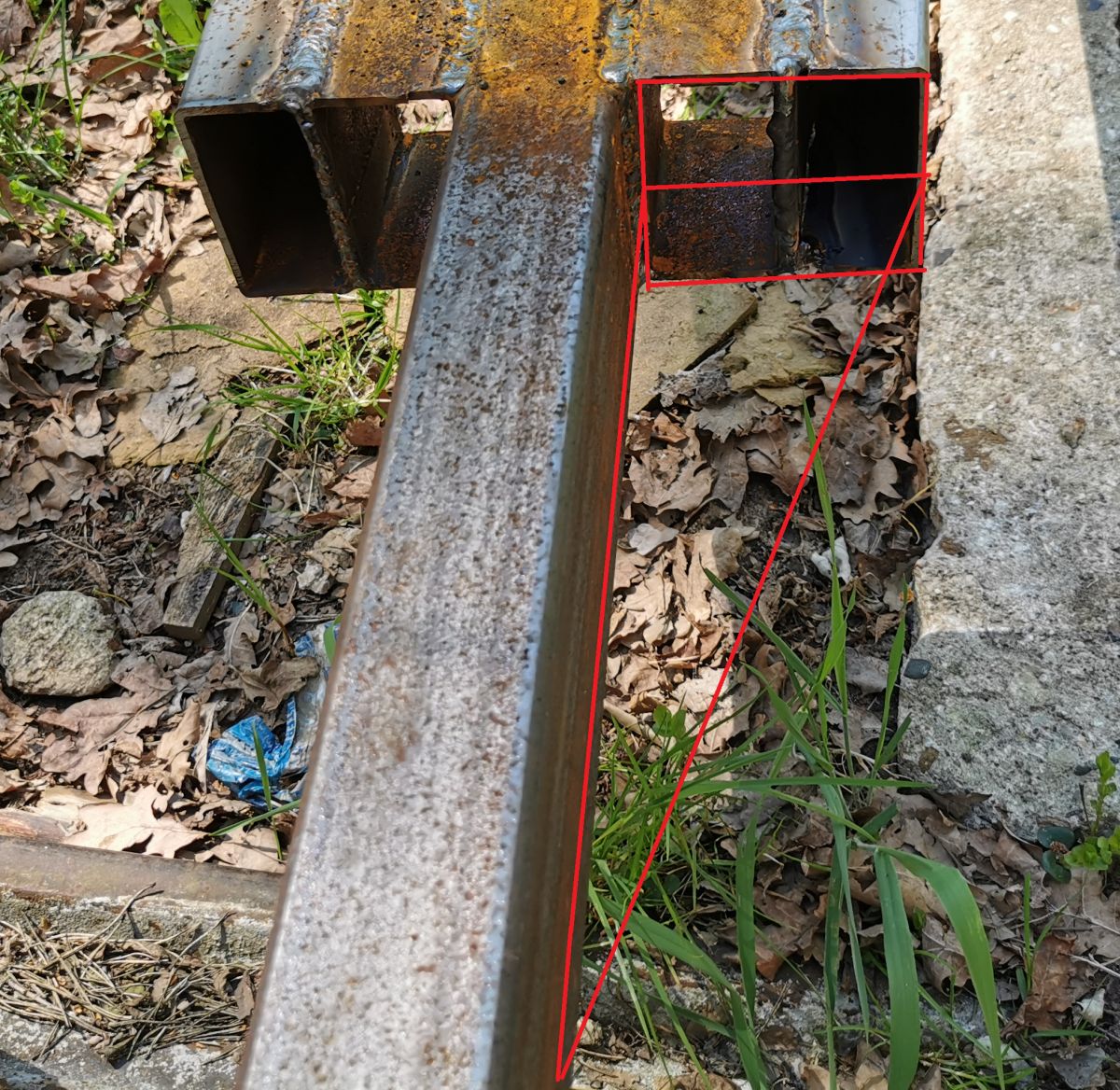

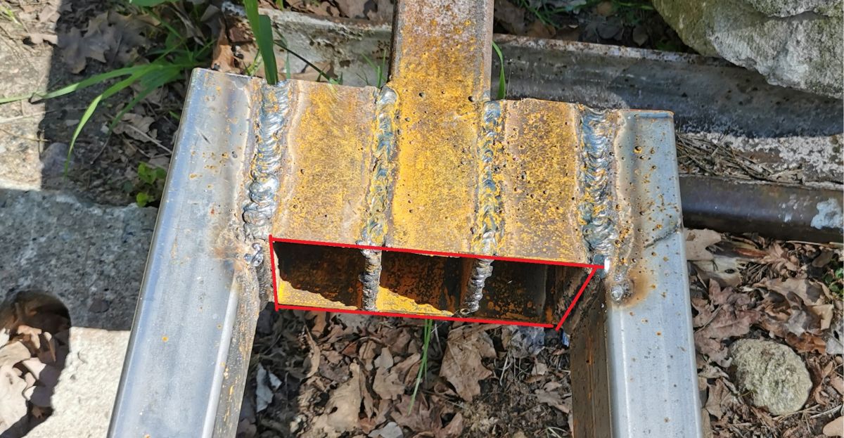

AIKI :) A chcesz masterkłas ? ;) Czyli jak ja bym to zrobił, gdybym musiał.
Umówmy się, że wzmacniamy z przodu tego połączenia ( tak przykładowo - bo to trudniejsze )
Spójrz na fotkę pod postem. Mamy dwa kawałki blachy ( jeden oznaczony kolorem zielonym, drugi niebieskim ). Dlaczego dwa, a nie jeden, za chwilę będzie jasne...
Teraz te dwa kawałki blachy "przyłapujemy" punktowo do konstrukcji i... Strzałkami zaznaczyłem spawy, które należy teraz położyć. Zauważ, że jest ich tylko trzy i wszystkie w pionie. Oczywiście korzystnym byłoby spawy 2 i 3 położyć jako jeden szeroki...
Reszty nie spawamy na razie.
Teraz patrzymy na to co zaproponował Marian, czyli na ten rysunek:
Widzimy kawałki blachy, i ich rozmieszczenie - prawda ?
No to teraz patrzymy na to co Ty zaproponowałeś:
Zwróć uwagę na ten trójkąt. Oto teraz składamy to sobie w wyobraźni do kupy.
"Marianowa" blacha i Twoje dwa trójkąty ( z góry i z dołu blachy )
Widzisz to ? No to przystępujemy do działań praktycznych. Z tym, że nie zastosujemy blachy... Kupujemy kawałek profilu o przekroju kwadratowym i boku równym najdłuższemu z boków profili, jakie do tej pory stosowałeś ( Wystarczy grubość ścianki 2 ).
I długości równej długości "Marianowej blachy" ;)
A następnie rozcinamy ten kawałek tak, żeby pozyskać to, co mamy już ułożone w wyobraźni... ( Od razu po przecięciu mamy dwa potrzebne kształty - widzisz to ? )
Przykładamy do konstrukcji, przyłapujemy i spawamy dookoła :D Widzisz już jak pojawiają się te "brakujące" wcześniej spawy ( te które pominęliśmy przy spawaniu blach zamykających profile ) ?
Jeśli widzisz, to rozumiesz jaką wytrzymałość uzyskałeś wykorzystując te cechy profilu, dla których został wymyślony :D

Nie zamęczyłeś :) Tylko... proponujesz użyć profilu o największym wymiarze czyli 100 x 100. Tymczasem suma krótszych boków niebieskiego i zielonego to 120. Nie da się zrobić tak jak proponujesz: przeciąć metrowy profil 100 x 100 po przekątnej długości i otrzymać dopasowane kawałki - zabraknie tych 2 centymetrów...
AIKI
PostNapisane: 12 maja 2021, o 21:05
Posty: 8190
Podziękował : 6282
Otrzymał podziękowań: 2494
Da się :) "Wyrobisz" te dwa centy brakujące, jak "sprostujesz" tą ścianę z której będziesz wycinał. ( Widzisz to, czy zbyt mętnie tłumaczę ? )
( Tniesz najpierw po szwie, potem prostujesz i dopiero wtedy trasujesz docelowe krawędzie )
To naprawdę miękka blaszka jest i "da się z tego, jak z klocków lego " ;)
W każdym razie ja bym Ci proponował takie spojrzenie na te profile. Jak na coś z czego będziesz wycinał i klepał.
Ale to tak oczywiście czysto akademicko ( chociaż ja tak właśnie robię ).

Kwestia tylko zaślepienia tych "okien", żeby nie "świeciło" i żeby jakiś inny MarekSCO nie dostał oczopląsu ;)
PostNapisane: 12 maja 2021, o 21:37
Posty: 4688
Podziękował : 512
Otrzymał podziękowań: 702
Czyli z profilu 100 x 100 zrobić dwa ceowniki i wtedy ukosować do dyszla i zaślepek (lub odwrotnie)?
AIKI
Ostatnio edytowano 12 maja 2021, o 21:48 przez AIKI, łącznie edytowano 1 raz
Za ten post autor AIKI otrzymał podziękowanie od: MarekSCO
PostNapisane: 12 maja 2021, o 21:45
Posty: 8190
Podziękował : 6282
O to to :) Możesz jeszcze doginać gdy Ci czegoś zabraknie :)
( "Marianowa blacha" nie musi być prosta )
Taki stary dowcip mi się przypomniał:
"Frezer operuje detalami z niehartowanej stali i zbytnio się z nimi nie cacka, bo to przecież stal.
Szlifierz obrabia hartowane detale i trzyma je delikatnie, opuszkami palców, bo to przecież takie mięciutkie i delikatne.
Kowal zaś - w ogóle nie rozumie problemu ;) "
Młotek to potęga AIKI. Zwłaszcza w przypadku takiego miękkiego materiału :D
