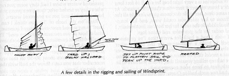

Z tym stawianiem żagla lugrowego podobnej wielkości, trzeba wziąć pod uwagę kilka rzeczy:
1. Drzewca (rejka i bom) powinny być możliwie najlżejsze.
2. Podnoszenie fałem powinno odbywać się ciągnąc fał w dół wzdłuż masztu, bez dodatkowych przełożeń i zmian kierunków.
3. Podczas podnoszenia żagla downhaul i jakiekolwiek inne liny mocujące żagiel od dołu (boom parrel, bleeter, pivot rope, czy co tam jeszcze masz, bo mogą być różne rozwiązania - przepraszam, nie wiem jak się zwą po polsku) oraz szot, powinny być całkowicie wyluzowane lub zdjęte, aby nie przeszkadzały w stawianiu żagla.
4. Punkt, za który podnosisz rejkę do góry, powinien być umiejscowiony na rejce od 45% do 50% jej długości,licząc od dziobu.
5. Podczas podnoszenia rejki jedzie ona przednim końcem do góry.
6. Po podniesieniu rejka zawisa poziomo.
7. W tym momencie wybiera się downhaul i zawiązuje i reguluje bleeter, czy boom parrel, następnie wybiera szota i odjazd...
Nieźle to widać na rysunku z książeczki Harolda "Dynamite" Paysona pt. "Build The New Instant Boats", który pokazuje fazy stawiania żagla podobnej wielkości (113 stóp²) na łódeczce "Windsprit" Bolgera - załącznik:
Hoisting_a_lugsail.jpg [ 162.88 KiB | Przeglądane 6024 razy ]
Za ten post autor robhosailor otrzymał podziękowania - 2: Errak, kooniu
