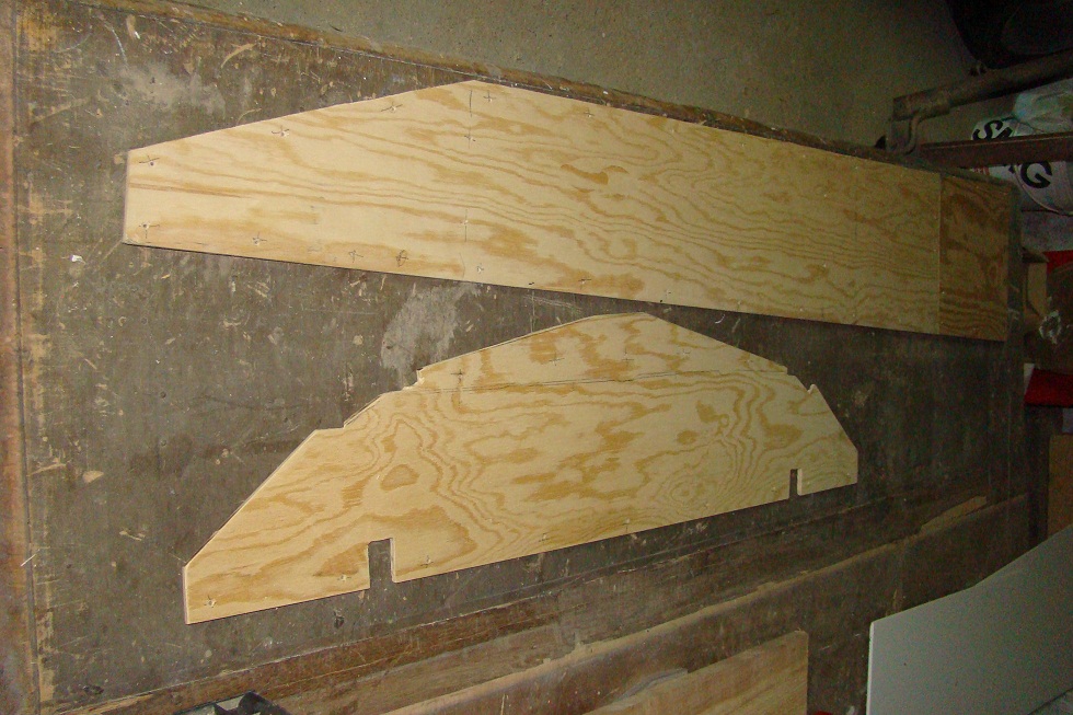

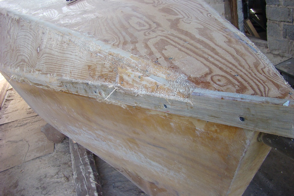

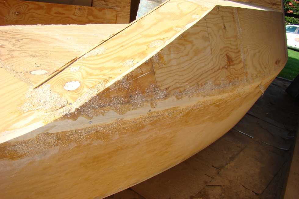

Zrobiło się lato , więc można spokojnie z żywicą powalczyć . Zrobiłem też próbę z przyklejaniem obłogu . Kieruję się opisem Kliwerka . Zamiast taśmy , do późniejszego zerwania zszywek próbuję użyć sznurek z tworzywa , którego mam sporo . Z opisu Kliwerka wynika , że rozstaw rzędów zszywek to ok. 3 cm , nie ma natomiast informacji o rozstawie między poszczególnymi zszywkami . Może autor się odezwie ?
Komentarz: Szpachlowanie setek wkrętów
DSC01441.JPG [ 265.7 KiB | Przeglądane 5434 razy ]
Komentarz: Pora wykorzystać ścinki sklejki . Pokrywa górnej bakisty
DSC01442.JPG [ 197.59 KiB | Przeglądane 5434 razy ]
DSC01437.JPG [ 248.85 KiB | Przeglądane 5434 razy ]

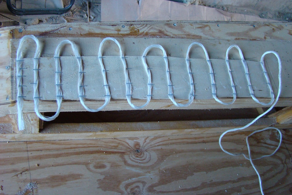

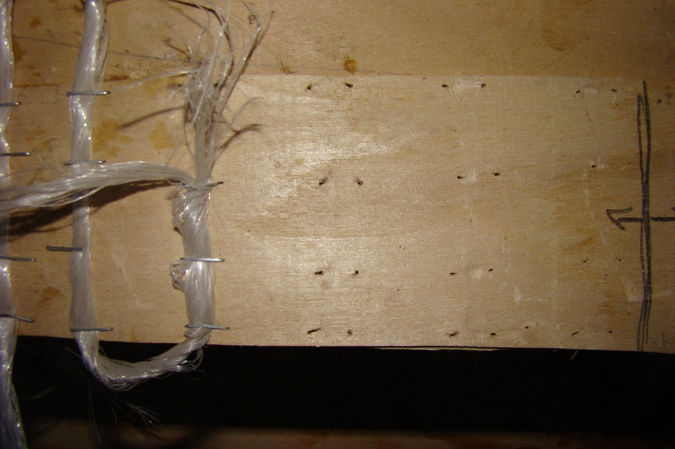

Sznurek zdał egzamin jako podkład do wyrywania zszywek . Nawet nie przypuszczałem , że tak ciężko je wyrwać . Zrobiłem też test na usunięcie dziurek po zszywkach . Pomyślałem , że skoro drewno po nawilżeniu się "jeży" , to może to być na nie sposób . Faktycznie to działa i są znacznie mniejsze :D .

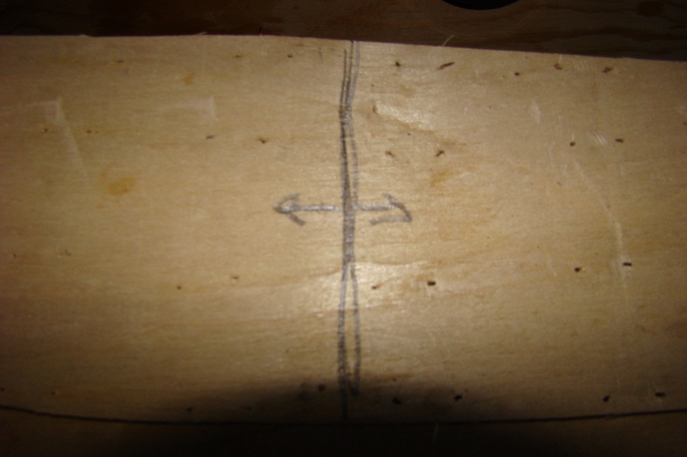

Witam
Około 3 cm w kwadracie – Taśma będzie bardziej skuteczna zawsze daje większą płaszczyznę docisku . Ponad to zszywki nie będą się wbijać w drewno policzkiem ,unikniesz w ten sposób wgnieceń , które w efekcie zniweczą cały pomysł , lub zmuszą Cię do głębokiego szlifowania ( najlepiej zrób próbkę na małym kawałku z taśmą i porównaj efekty . ) Jeszcze jedno cała zabawa wychodzi wizualnie super , gdy zastosujesz gatunek któregoś z „ Machoniu”. Jasny obłóg do tej metody słabo się nadaje widoczne są otworki po sztyftach . Jest sporo zabawy by je ukryć
Serdecznie Pozdrawiam Piotr
Wskazane jest użycie wody destylowanej (zdemineralizowanej).
Nawilżać trzeba dosyć mocno aby włókna dobrze się rozpulchniły.

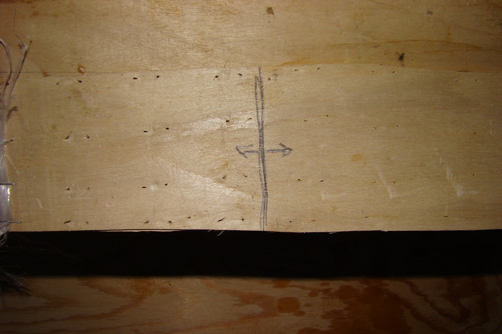

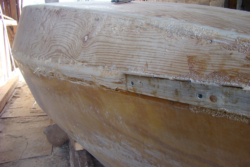

To jeszcze zdjęcia z zeszłotygodniowego testu ze zszywkami . Musiałem poczekać aż wyschnie , bo dość mocno namoczyłem .Dodam , że do testu użyłem celowo forniru z miękkiego drewna , aby sprawdzić czy dość gruby sznurek zabezpieczy przed wgnieceniami od zszywek . Na łódkę będę kleił dębinę , więc dziurki też będą mniej widoczne .
Komentarz: Zszywki ciężko wyrwać i czasami sznurek się urywa
DSC01449.JPG [ 186.06 KiB | Przeglądane 4976 razy ]
Komentarz: Jak widać po nawilżeniu wodą i wyschnięciu , dziurki są znacznie mniejsze , c.n.d. :-)
DSC01447.JPG [ 189.71 KiB | Przeglądane 4976 razy ]
DSC01445.JPG [ 127.76 KiB | Przeglądane 4976 razy ]

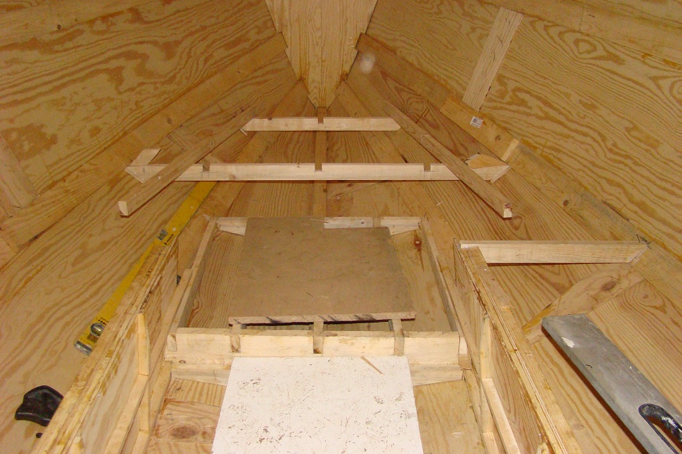

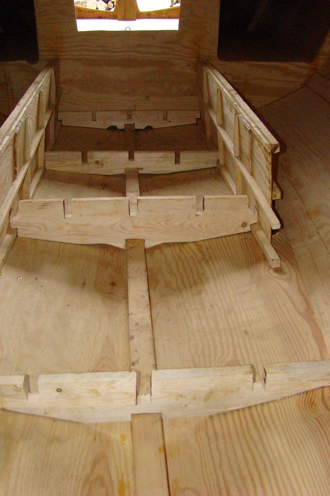

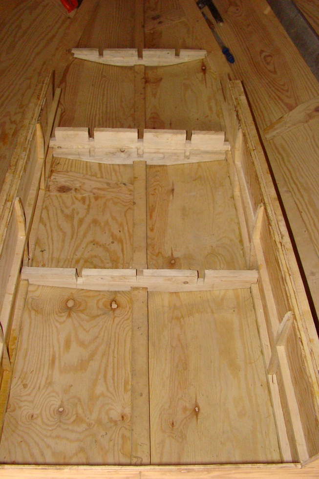

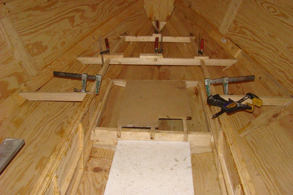

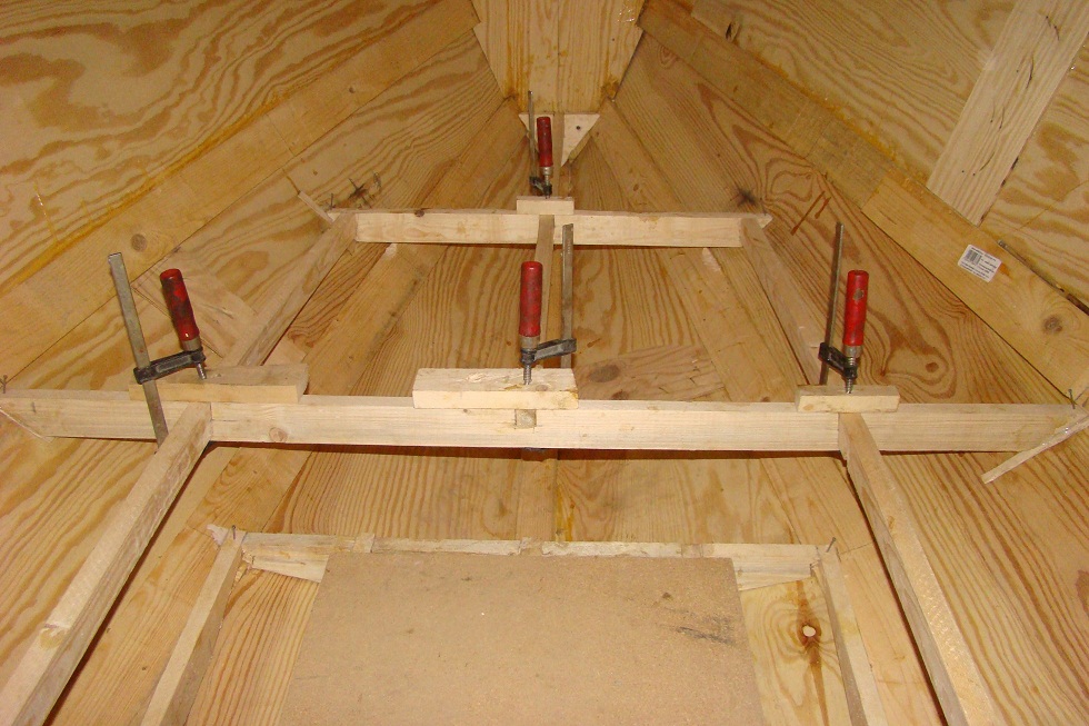

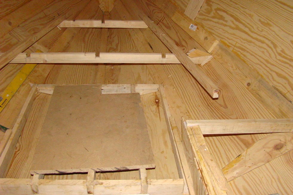

Jest jeszcze w miarę ciepło , można kleić dalej . Kontynuuję zabudowę kabiny . Najpierw denniki .
DSC01452.JPG [ 171.97 KiB | Przeglądane 4840 razy ]
DSC01451.JPG [ 197.25 KiB | Przeglądane 4840 razy ]

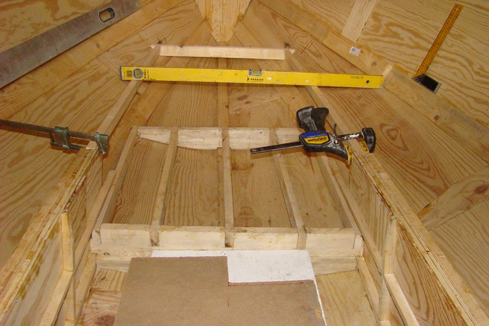

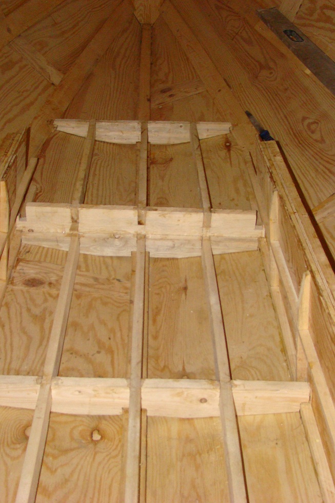

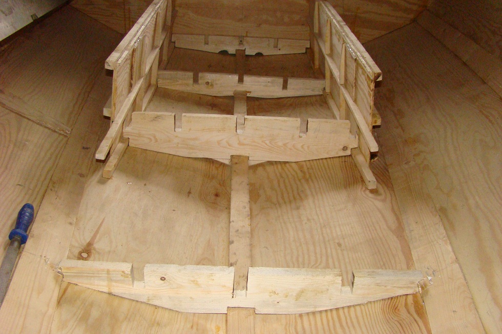

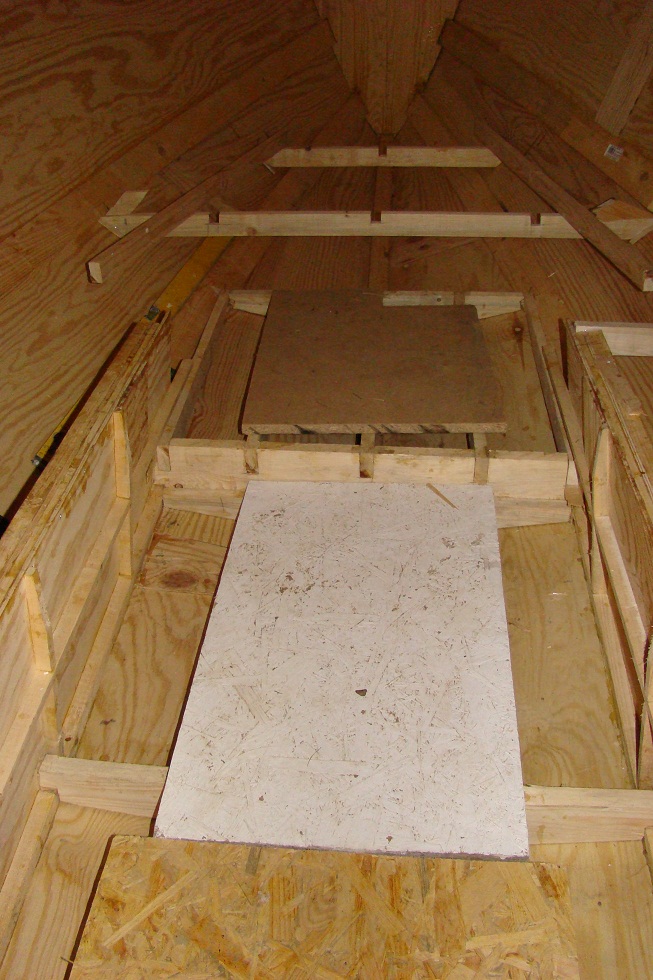

Denniki wklejone . Jak widać podłoga będzie dwupoziomowa , aby uzyskać większą wysokość od strony zejściówki . Kabinę zaprojektowałem dość niską , aby zachować właściwe proporcje łódki . Poza tym wyższa część podłogi będzie przyklejona na stałe i będzie na niej zamocowany pilers . Natomiast niższą będzie można demontować . Da mi to możliwość umieszczenia balastu , gdyby trzeba było łódkę dobalastować , no i dostęp do zęzy .
DSC01458.JPG [ 218.05 KiB | Przeglądane 4748 razy ]
DSC01455.JPG [ 216.58 KiB | Przeglądane 4748 razy ]
DSC01453.JPG [ 225.43 KiB | Przeglądane 4748 razy ]

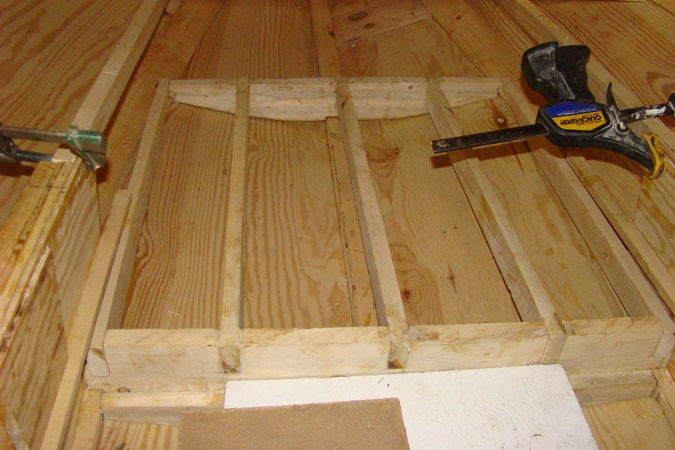

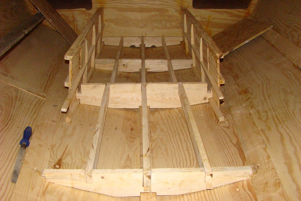

Część listew wklejona do denników .
DSC01463.JPG [ 234.78 KiB | Przeglądane 4671 razy ]
DSC01459.JPG [ 202.47 KiB | Przeglądane 4671 razy ]
DSC01461.JPG [ 237.43 KiB | Przeglądane 4671 razy ]

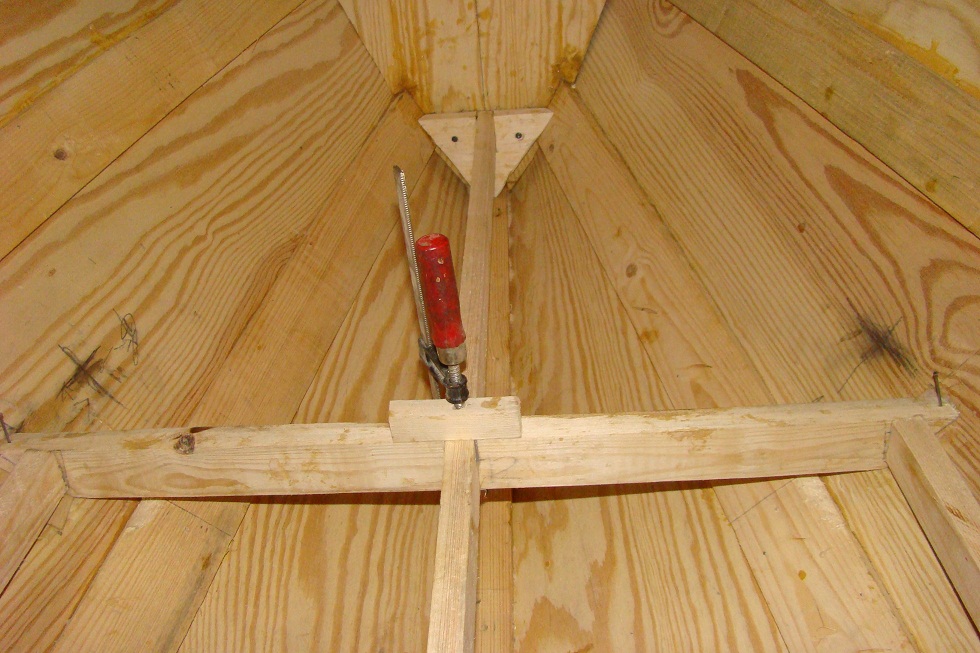

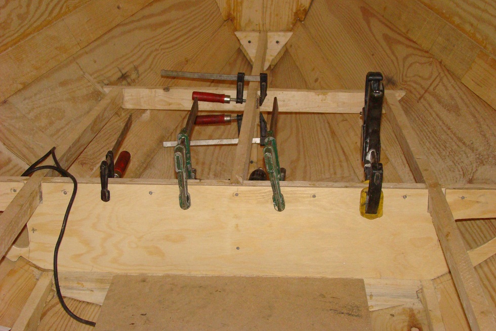

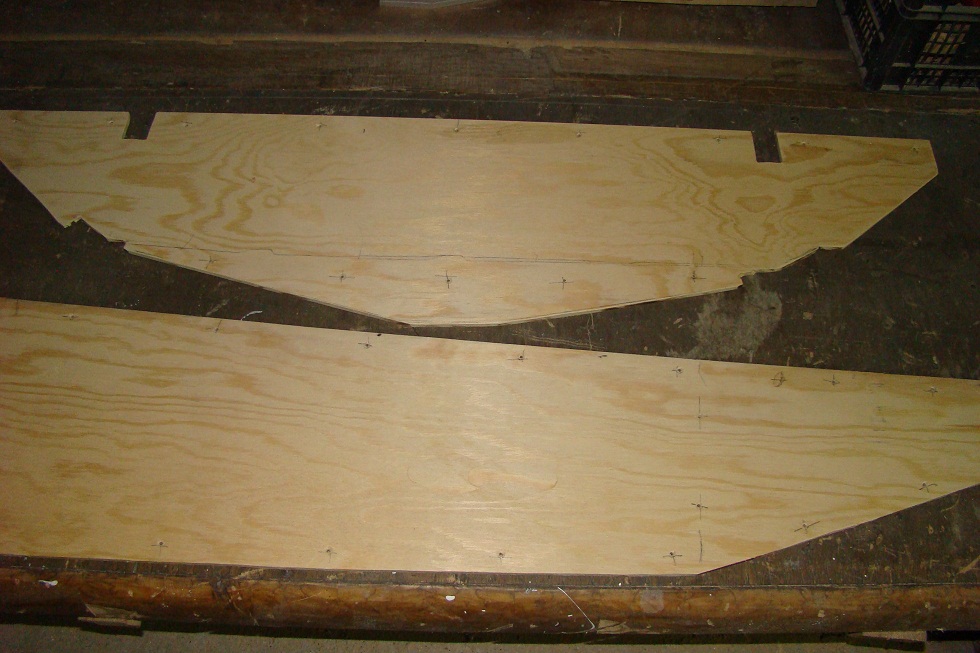

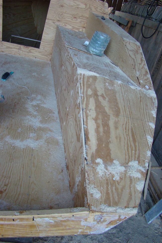

Tym razem udało mi się rzutem na taśmę . Konstrukcja nośna zabudowy kokpitu sklejona !!!!!! . Od jutra zima , więc koniec z klejeniem żywicą . W międzyczasie przygotuję kształtki za sklejki i jak się trafią dni z dodatnią temperaturą , to się wklei . Zęzę i wnętrze koi dziobowej nasączę pokostem . W środku koi dziobowej umieszczę materiał wypornościowy , aby uniknąć efektu spławika :rotfl: .
DSC01475.JPG [ 242.86 KiB | Przeglądane 3861 razy ]
DSC01474.JPG [ 234.67 KiB | Przeglądane 3861 razy ]
DSC01473.JPG [ 250.77 KiB | Przeglądane 3861 razy ]

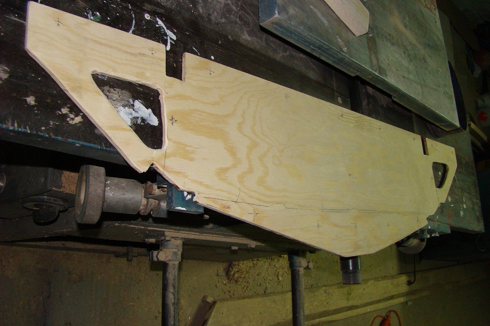

Witam . Trochę czasu zajęły mi prace w " obejściu " , jak mówi Marian :D . Konieczna też była modyfikacja kotłowni . Ponieważ od przyszłego weekendu wiosna :rotfl: , trzeba się przygotować . Zrobiłem szablony i wyciąłem bok górnej bakisty , oraz bok koi dziobowej . Za tydzień się wklei .
DSC01477.JPG [ 203.18 KiB | Przeglądane 3733 razy ]
DSC01476.JPG [ 250.66 KiB | Przeglądane 3733 razy ]

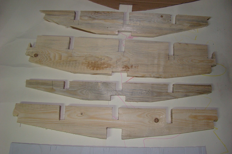

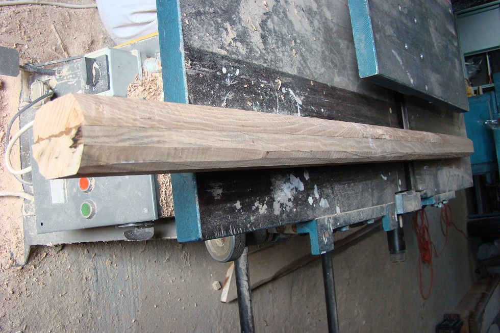

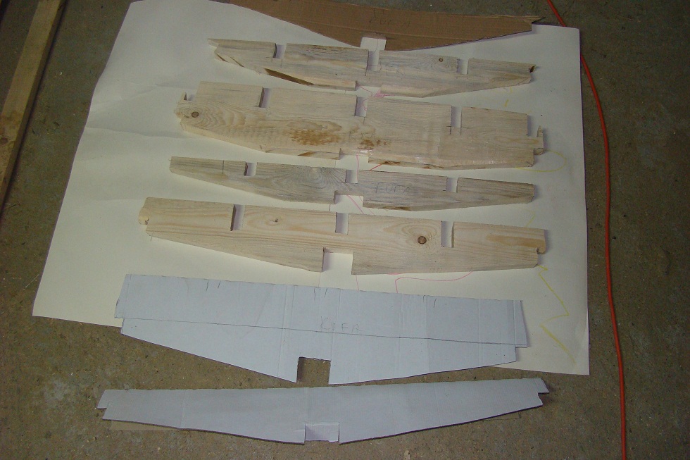

PostNapisane: 14 gru 2013, o 17:45
Posty: 1132
Podziękował : 242
Otrzymał podziękowań: 439

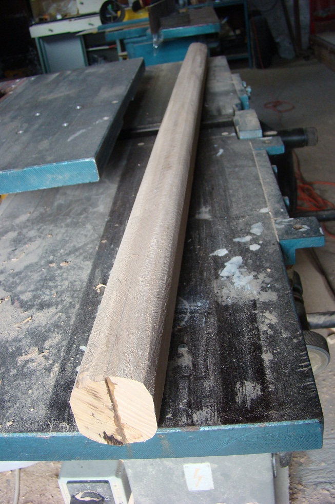

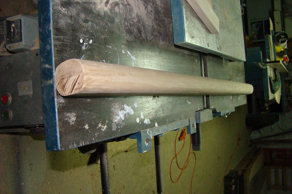

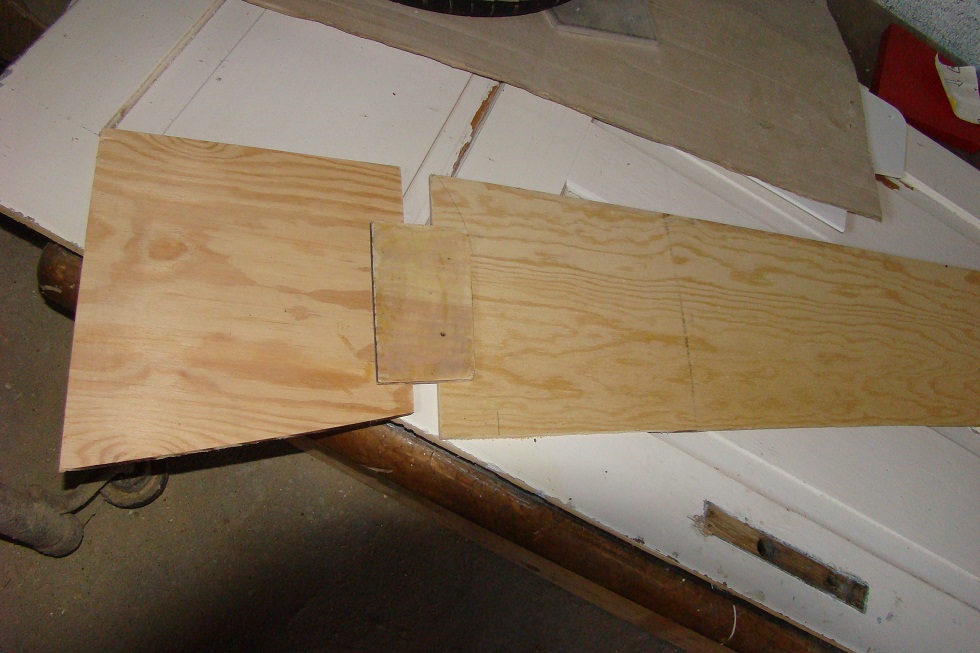

Wymyśliłem , że w ramach oldtimerowego klimatu i z korzyścią dla portfela :D , częśc elementów z nierdzewki wykonam z drewna . Mam na myśli pilers i knagi . Zacznę od pilersa . Mam trochę wysezonowanego jesiona , więc skleiłem 2 kawałki , obrobiłem i tylko dopasować , jak wkleję podłogę w kabinie .
Komentarz: Zgrubnie obrobione kątówką
DSC01482.JPG [ 257.8 KiB | Przeglądane 3415 razy ]
Komentarz: Wstępnie przestrugane
DSC01480.JPG [ 288.2 KiB | Przeglądane 3415 razy ]
Komentarz: Szkutnia przeniosła się do domu :-))
DSC01478.JPG [ 222.58 KiB | Przeglądane 3415 razy ]

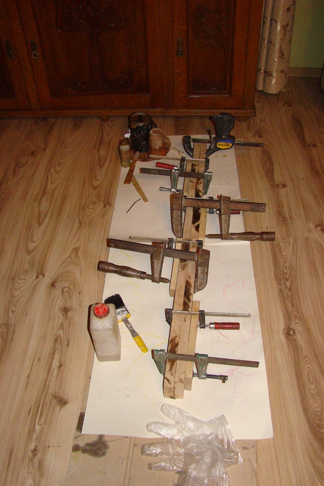

PostNapisane: 20 gru 2013, o 19:01
Posty: 1132
Podziękował : 242
To jeszcze c.d
Komentarz: Wklejona na swoje miejsce
DSC01486.JPG [ 219.12 KiB | Przeglądane 3232 razy ]
Komentarz: Wycinanka łowicka :-)
DSC01485.JPG [ 221.42 KiB | Przeglądane 3232 razy ]
Komentarz: No i gotowe , tylko dociąć
DSC01483.JPG [ 259.57 KiB | Przeglądane 3232 razy ]
