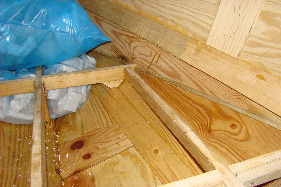

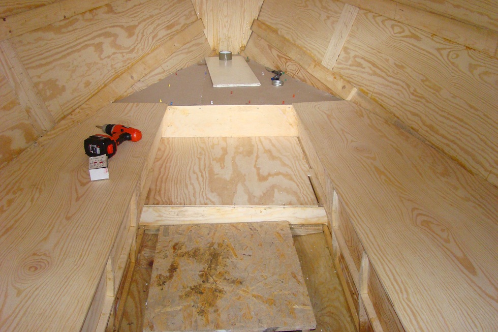

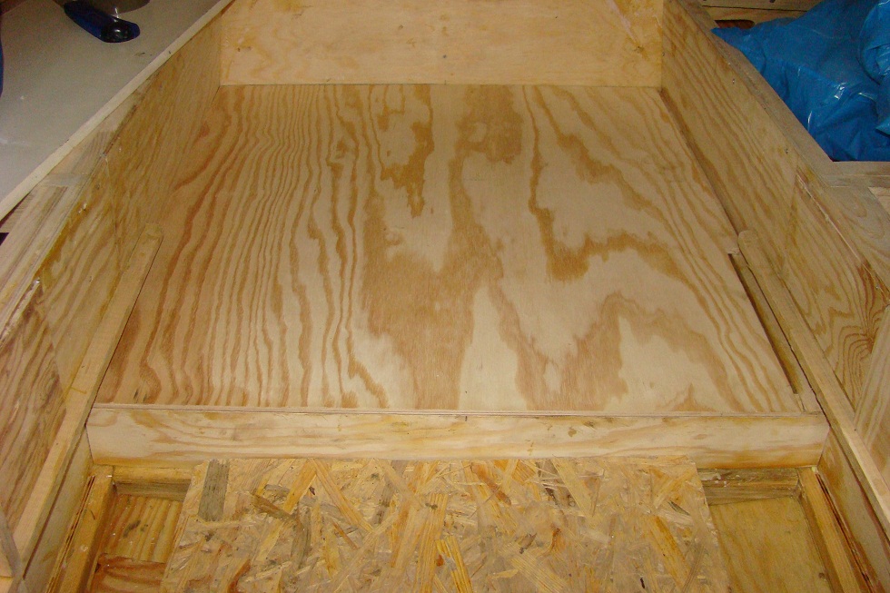

Idzie wiosna :D , więc można wrócić do prac w kabinie . W temacie szczegółów , wkleiłem ostatnie elementy przenoszące obciążenie konstrukcji nośnej zabudowy z poszycia na wzdłużniki . Zacząłem robić szablony podłóg i dociąłem pierwszą . No i wyszedł problem , bo ze względu na pochylenie skrzyń mieczowych , nie da się wmontować podłogi w całości . Trzeba było wyciąć fragment i robić wklejki . Muszę też trochę zmienić podłogę zęzy . Będą 2 części , jedna wklejona , druga demontowana .

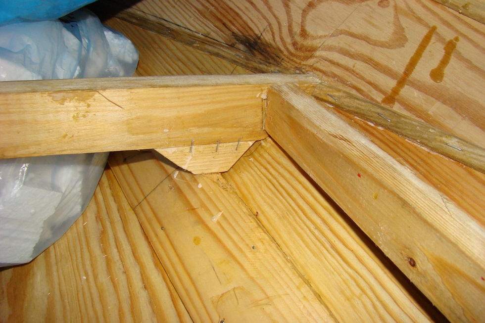

Komentarz: Pierwsza podłoga . Po prawej wycięte fragmenty , umożliwiające montaż .
DSC01583.JPG [ 231.08 KiB | Przeglądane 6177 razy ]
Komentarz: J.w.
DSC01582.JPG [ 249.61 KiB | Przeglądane 6177 razy ]
Komentarz: To ten mały odwrócony trapez przenosi obciążenie na wzdłużnik
DSC01581.JPG [ 269.12 KiB | Przeglądane 6177 razy ]

W tych podłogach dobrze byłoby zrobić jakieś (dużo ) przewiewy.

Dzięki za cenną uwagę . Podłoga nad zęzą ma 130X80 cm i przestrzeń pod nią jest pusta , bo to miejsce na ewentualny dodatkowy balast , no i oczywiście skropliny. Komory wypornościowe są częściowo wypełnione materiałem , aby zapewnić ruch powietrza . Ciężko mi to opisać , ale tak zaprojektowałem otwory ulżeniowe w wysokich dennikach pod kokpitem , że mam zapewniony obieg powietrza od bakist ( hundek ) przez wszystkie komory wypornościowe , bo są tylko częściowo wypełnione workami ze styropianem . Podobnie w kabinie , od koi poprzez koję dziobową i pod podłogami obieg powietrza umożliwiają pozostawione ( bądź wycięte) otwory . Na całej długości stępki są otwory umożliwiające spływ skroplin i jednocześnie jest możliwa pełna cyrkulacja powietrza bo puste komory na dziobie i na rufie mają dostęp do powietrza z zewnątrz . Mogłem sobie pozwolić na częściowe wypełnienie komór , bo mają w sumie sporą kubaturę i mam i tak z 50% więcej materiału wypornościowego niż trzeba .

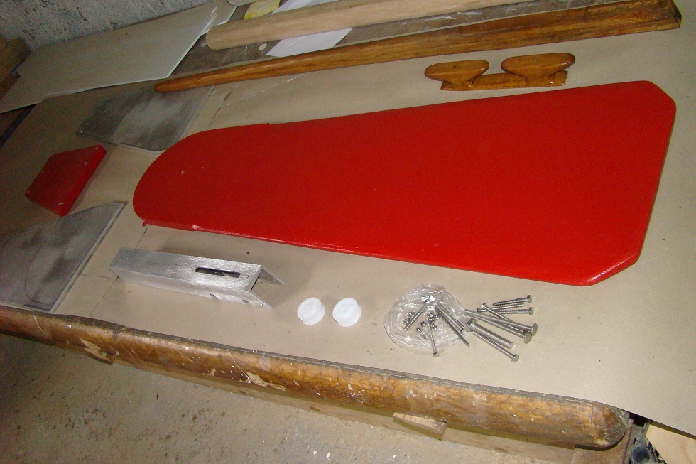

No to jedziemy dalej . Jako się rzekło , pora na ster . Wg. mnie jest to dość złożone urządzenie , więc prezentuję z ilu części się składa . Brakuje zawiasów , ale muszą być wypalone na laserze i odpowiednio wyprofilowane . Przedłużkę rumpla zrobię dopiero po zamontowaniu steru , bo wtedy dobiorę najbardziej ergonomiczną długość .
DSC01585.JPG [ 196.62 KiB | Przeglądane 5995 razy ]
DSC01580.JPG [ 221.96 KiB | Przeglądane 5995 razy ]
DSC01579.JPG [ 220.15 KiB | Przeglądane 5995 razy ]

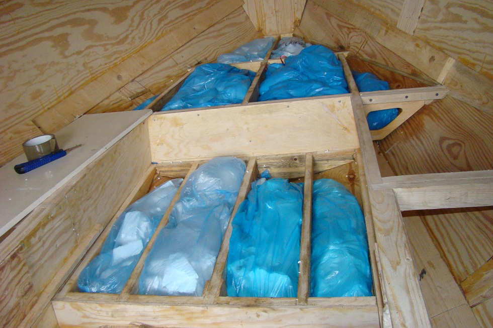

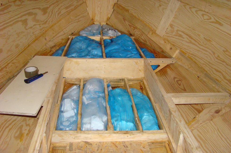

Komory wypornościowe nasączone olejem i wypełnione workami ze styropianem . Nie będzie już efektu spławika :D . Jeszcze zrobić szablony , dociąć sklejkę i zamykać . Mam już trochę pasków z nierdzewki , można się zabierać do części okuć , bo jest tego w cholerę .
DSC01587.JPG [ 246.78 KiB | Przeglądane 5883 razy ]
DSC01586.JPG [ 247.32 KiB | Przeglądane 5883 razy ]
DSC01584.JPG [ 194.01 KiB | Przeglądane 5883 razy ]

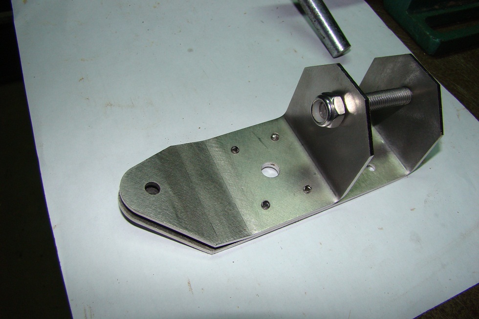

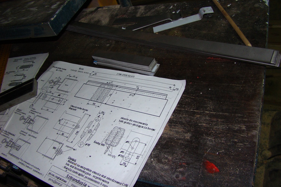

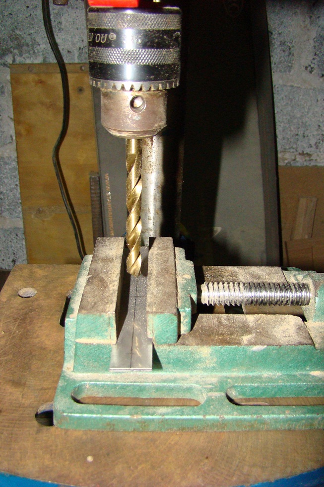

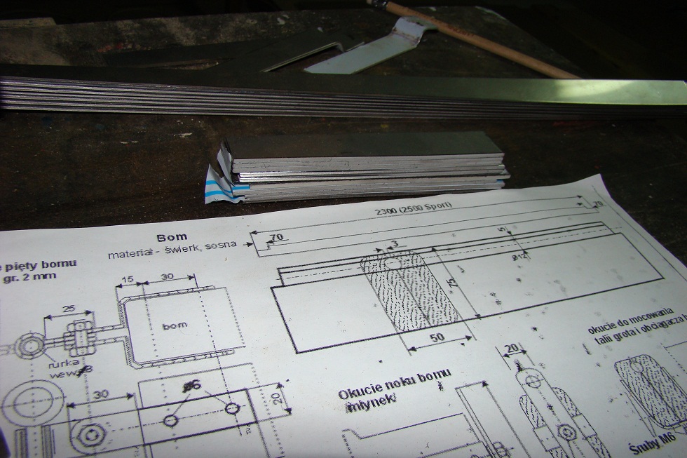

Zaczynamy kolejny etap zabawy , czyli okucia . Część okuć muszę zrobić sam , bo trzeba je dopasować . Najpierw bom .
Komentarz: Wypalone paski nierdzewki na okucia
DSC01589.JPG [ 234.79 KiB | Przeglądane 5791 razy ]
Komentarz: Inne wiertła , inne prędkości
DSC01590.JPG [ 257.4 KiB | Przeglądane 5791 razy ]
Komentarz: Szczegółowe rysunki Wojtka ułatwiają pracę
DSC01588.JPG [ 252.5 KiB | Przeglądane 5791 razy ]

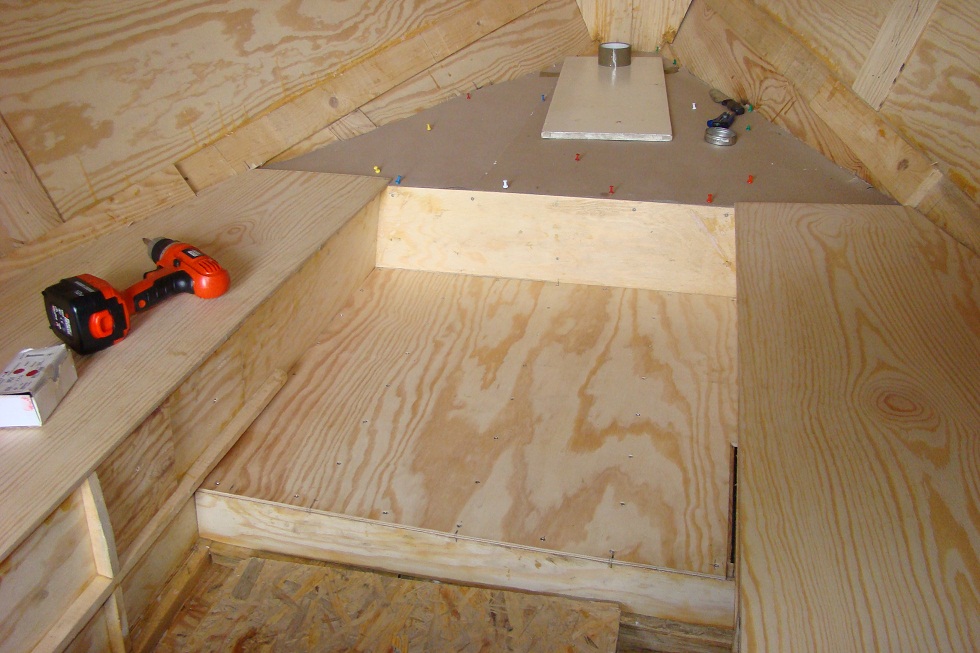

W weekend było dość ciepło , więc kontynuowałem zabudowę kabiny . Zrobione szablony i wstępnie docięte pokrywy koi . Wklejona jedna część podłogi . Przeżyłem bardzo ciekawą chwilę , bo pociąłem ostatni arkusz sklejki . Dotarło do mnie ,że naprawdę kończę pewien etap budowy , czyli konstrukcję kadłuba .
DSC01598.JPG [ 200.8 KiB | Przeglądane 5624 razy ]
DSC01596.JPG [ 210.89 KiB | Przeglądane 5624 razy ]
DSC01595.JPG [ 224.06 KiB | Przeglądane 5624 razy ]

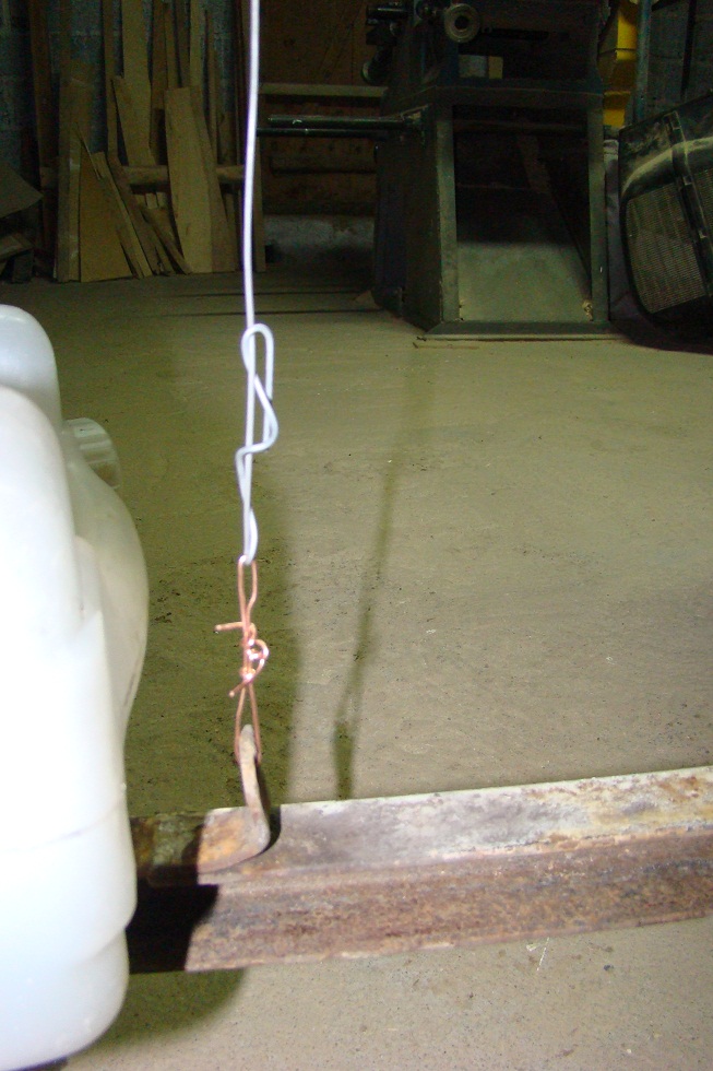

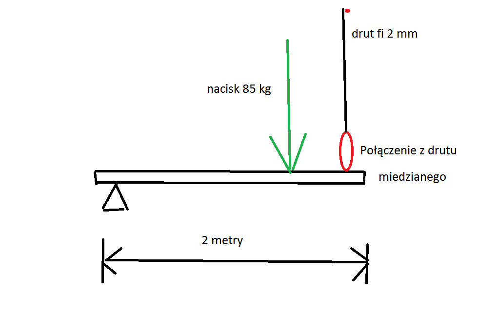

Dłubię sobie teraz przy okuciach , ster prawie gotowy i w związku z nim przyszedł mi do głowy pewien pomysł . Chodzi o kontrafał płetwy steru i problem zabezpieczenia w razie uderzenia płetwą steru o przeszkodę . Można połączyć kontrafał z zaczepem w płetwie za pomocą drutu miedzianego z przewodu elektrycznego z instalacji domowej . Przewód do światła jest za słaby , a odpowiedni będzie ten używany do podłączania gniazdek 2,5 mm2 . Połączenie mało estetyczne , ale u mnie schowane w jarzmie i niewidoczne . Szkic do przeprowadzonego crash testu :rotfl: załączam . Połączenie wytrzymuje mój ciężar , czyli ok. 85 kg . W przypadku gwałtownego nacisku ulega zerwaniu . Człowiekowi na zimnie różne głupoty do głowy przychodzą do głowy , więc co sądzicie o tym pomyśle ?
crash test.png [ 19.22 KiB | Przeglądane 5517 razy ]
Wcześniej przed płetwą sterową masz płetwę mieczową.
Jak przywalisz mieczem, to zdążysz uwolnić kontrafał z knagi zaciskowej.

Fakt, można dać "zrywalne" tylko jak zerwiesz to potem kłopot.
W Podgorzałce (Foka) fał i kontra przechodziły wewnątrz jarzma, po rolkach - nie do naprawienia w trakcie żeglugi. Dałem więc grube (8-10? żeby było wygodnie łapać) ale śliskie linki i na rumpel knagi zaciskowe (te takie rynienki) trochę luźne. Jeszcze przejechane w środku pilnikiem do gustu ;) Jak siem szarpło linkę mocno to wylatywała z knagi. I spokój. Ale nadal była - i można było wybrać z powrotem.
Działało.

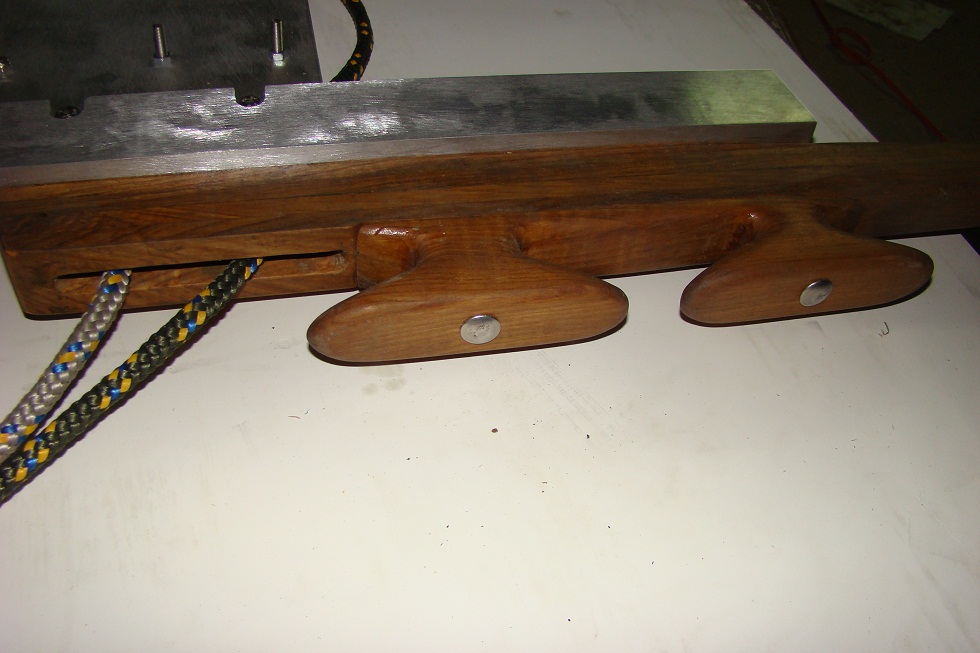

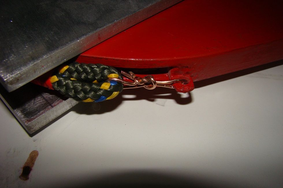

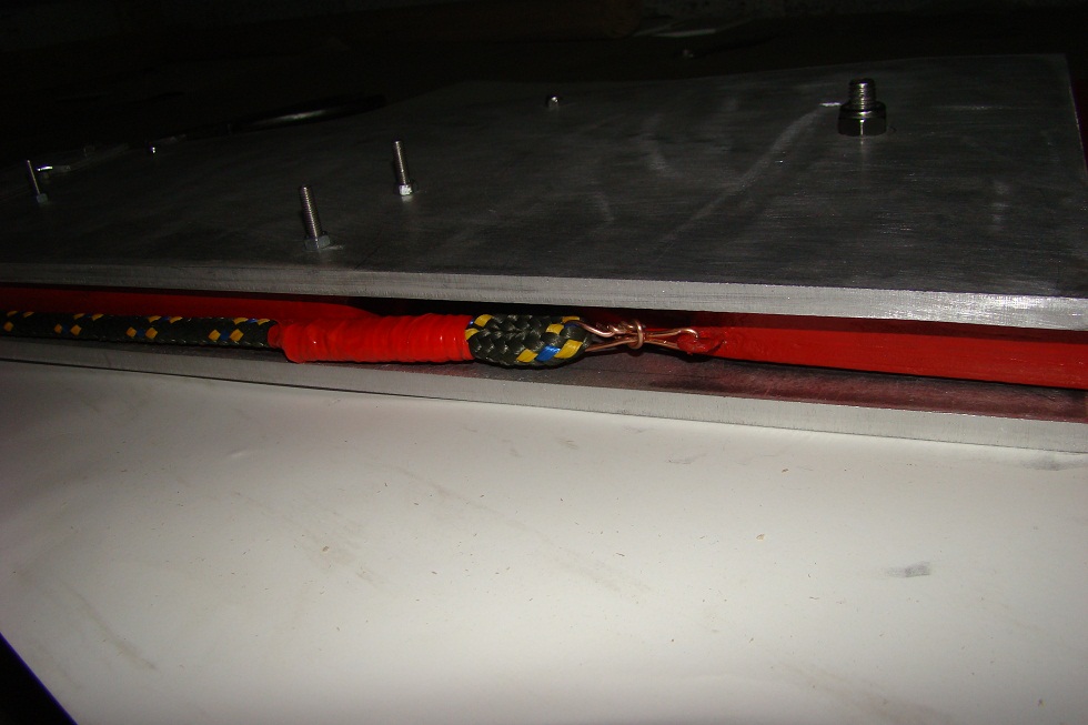

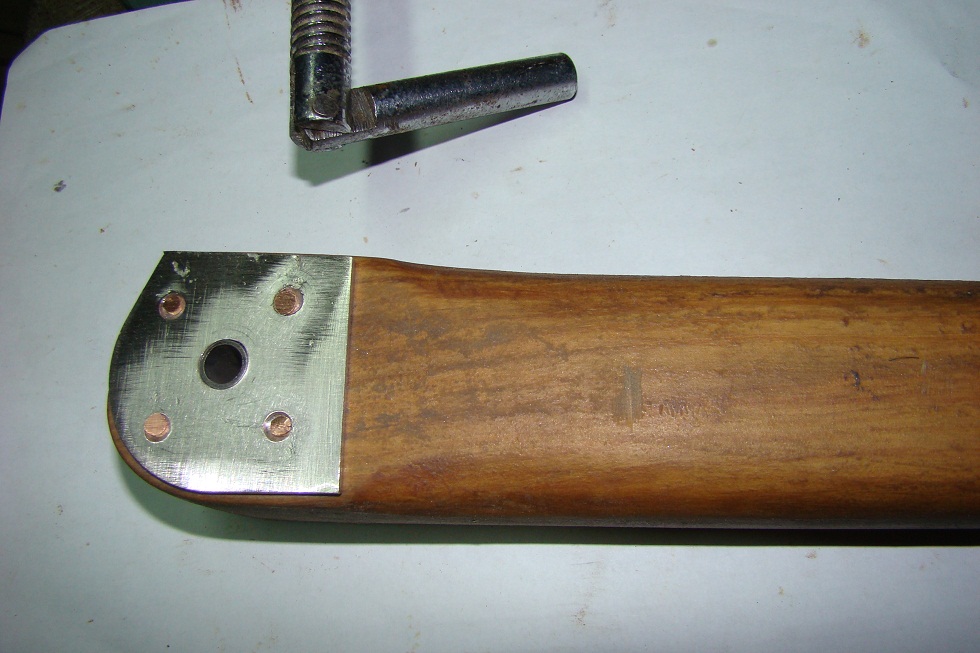

1) Dwa miecze oddalone o ponad 80 cm od siebie . Jak trafię w przeszkodę środkiem łódki , to walnie w ster . 2) " Zrywalne " , bo mi się klimatu oldtimera zachciało :D i knagi jak na zdjęciu , więc system z knagami zaciskowymi odpada . 3) Proste , skuteczne , niekoniecznie ładne :lol: . Jak widać na zdjęciach ordynarnie skręcony kawałek drutu , na szczęście niewidoczny . W przypadku zerwania można łatwo naprawić czymkolwiek , a parę zapasowych drutów wrzucę na łódkę . Naprawa w kilka minut , a to nic w porównaniu z wyrwanym sterem . Zresztą najprawdopodobniej nigdy się nie zadziała , jedynie po sezonie trzeba będzie wymienić drut na nowy , bo się przetrze i osłabi.
Komentarz: Knagi zamontowane na rumplu
DSC01620.JPG [ 160.3 KiB | Przeglądane 5389 razy ]
Komentarz: Na szczęście to połączenie jest schowane w jarzmie
DSC01614.JPG [ 140.75 KiB | Przeglądane 5389 razy ]
Komentarz: Piękne to nie jest
DSC01625.JPG [ 156.39 KiB | Przeglądane 5389 razy ]

Obliczyłeś zerwanie drutu na 85 kg. To dużo.
Jeżeli przewidujesz uderzenie płetwą sterową o przeszkody podwodne, to uważam, że wystarczyłby bezpiecznik-drut o wytrzymałości do 20 kg.
Przy wytrzymałości jak przewidujesz 85 kg możesz uszkodzić płetwę o przeszkodę bądź okucia steru.
Dla żeglugi przy prawidłowo wyprofilowanej płetwie opór na krawędzi natarcia na płetwie jest bardzo mały.
Zatem bezpiecznik-drut nie musi być o dużej wytrzymałości.
Wróć do zagadnienia gdy będziesz miał ster zabudowany na zawiasach, na jachcie.
Ciekawy jestem wyników testu.
Za ten post autor Wojciech otrzymał podziękowanie od: silver_stas

Faktycznie , przyjąłem zbyt duże obciążenie statyczne , ale to było najłatwiejsze do szybkiego testu , bo znałem wagę obciążnika :D . Muszą zrobić próbę statyczną i udarową . Szczególnie ze względu na tę drugą , zrobię to jednak na modelu :rotfl: . Wyniki niebawem , w końcu to relacja ( prawie ) live , odkąd w końcu się wziąłem do pracy przy łódce :lol:

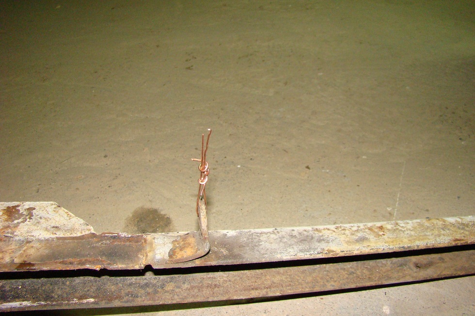

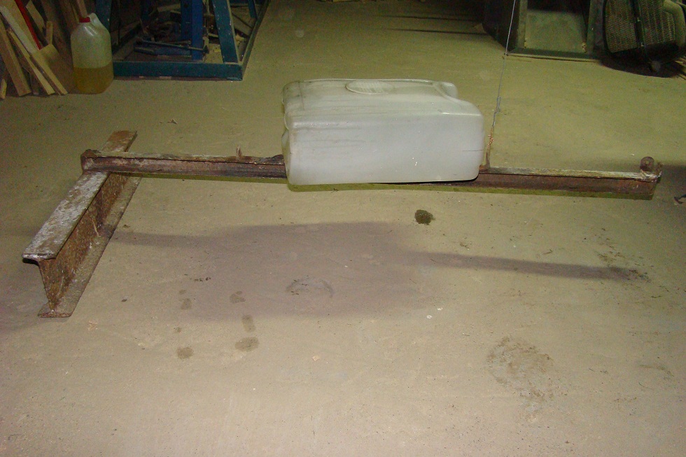

Dzisiaj była cudna pogoda , więc kontynuowałem zabudowę kabiny. Przed chwilą przeprowadziłem obiecany test , z użyciem najnowocześniejszego sprzętu laboratoryjnego :lol: . Obciążenie pojemnik 15 l z wodą + belka = ok. 20 kg .Tym razem użyłem drutu z przewodu elektrycznego używanego do zasilania lamp , czyli 1,5 mm2 . Drut wytrzymuje obciążenie statyczne i kołysanie , co przy raczej liniowym wzroście obciążenia powinno wystarczyć . Natomiast pojemnik puszczony z wys. 10 cm powoduje zerwanie drutu .
Komentarz: No i zadziałało
DSC01628.JPG [ 220.61 KiB | Przeglądane 5273 razy ]
DSC01627.JPG [ 199.61 KiB | Przeglądane 5273 razy ]
DSC01626.JPG [ 209.05 KiB | Przeglądane 5273 razy ]

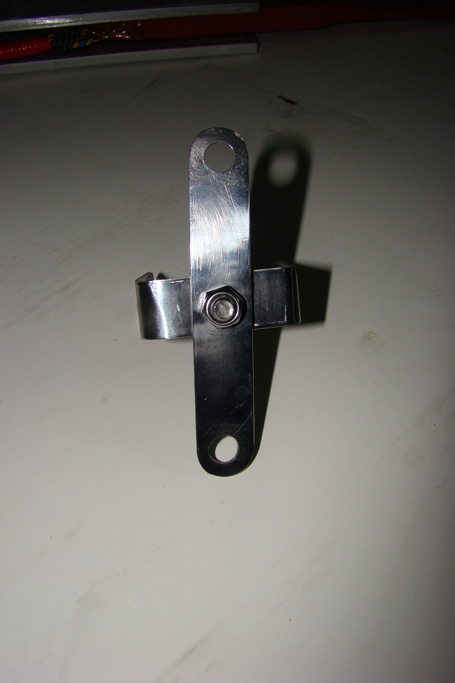

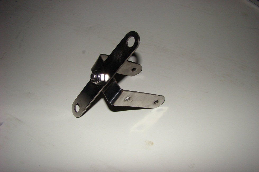

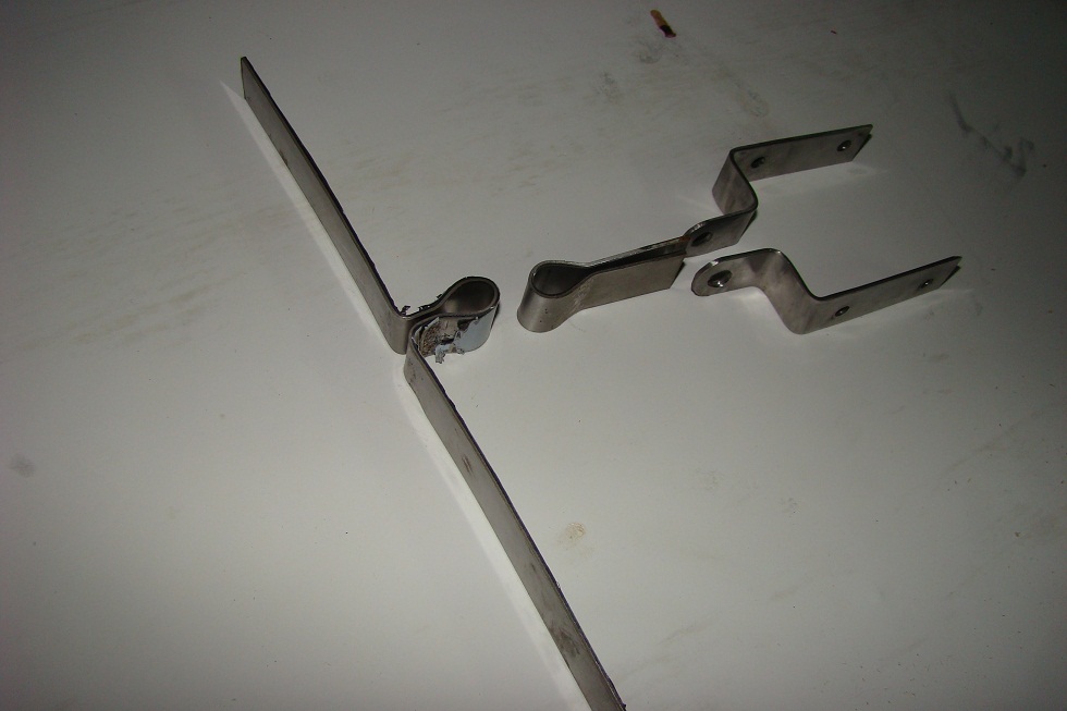

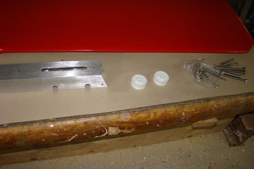

No to dla odmiany okucia . Te łatwiejsze robię sam .
Komentarz: Wstępnie przygotowane elementy pięty bomu
DSC01623.JPG [ 119.72 KiB | Przeglądane 5165 razy ]
DSC01622.JPG [ 114.56 KiB | Przeglądane 5165 razy ]
Komentarz: Okucie noku bomu ( młynek )
DSC01621.JPG [ 123.1 KiB | Przeglądane 5165 razy ]

Nie za cienki ten płaskownik?
PostNapisane: 18 lut 2014, o 07:38
Posty: 1143
Podziękował : 243
Otrzymał podziękowań: 448
Tak jak większość okuć w projekcie , ma 2 mm grubości .

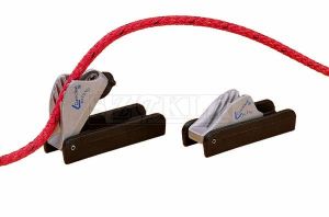

Po co kombinować-kupujesz taką "fabrykę" i gotowe i pewne!. Nigdy nie poprawisz fabryki / ta akurat to uznana i z doświadczeniem/. http://www.mazuria.com/knaga-cl-257-na- ... -pvc.html#

PostNapisane: 19 lut 2014, o 13:44
Zdjęcie rumpla w zalinkowanym poście - poniżej cytat z wyjaśnieniem budowniczego - wytłuszczonym i powiększonym.
PostNapisane: 19 lut 2014, o 16:13
Posty: 293
Lokalizacja: Nowy Sącz
Otrzymał podziękowań: 95
Faktycznie DUŻO na tym zdjęciu / Nr.2/ widać a w szczególności knagę o której pisałem..... :rotfl:
Vlad PDRacer#807
PostNapisane: 19 lut 2014, o 16:26
Zanim będziesz się dalej natrząsał spójrz na zdjęcie nr 3. Rumpla. Z ręcznie robionymi drewnianymi knagami fału i kontry. Kilka postów wyżej Stas napisał, że zaciskówki nie wchodzą w grę bo chce mieć klimat. Wytłuściłem Ci to. Kilka postów wyżej padła zatem odpowiedź na pytanie
Vlad napisał(a):
Po co kombinować
Jaśniej nie umiem. Teraz się natrząsaj.
