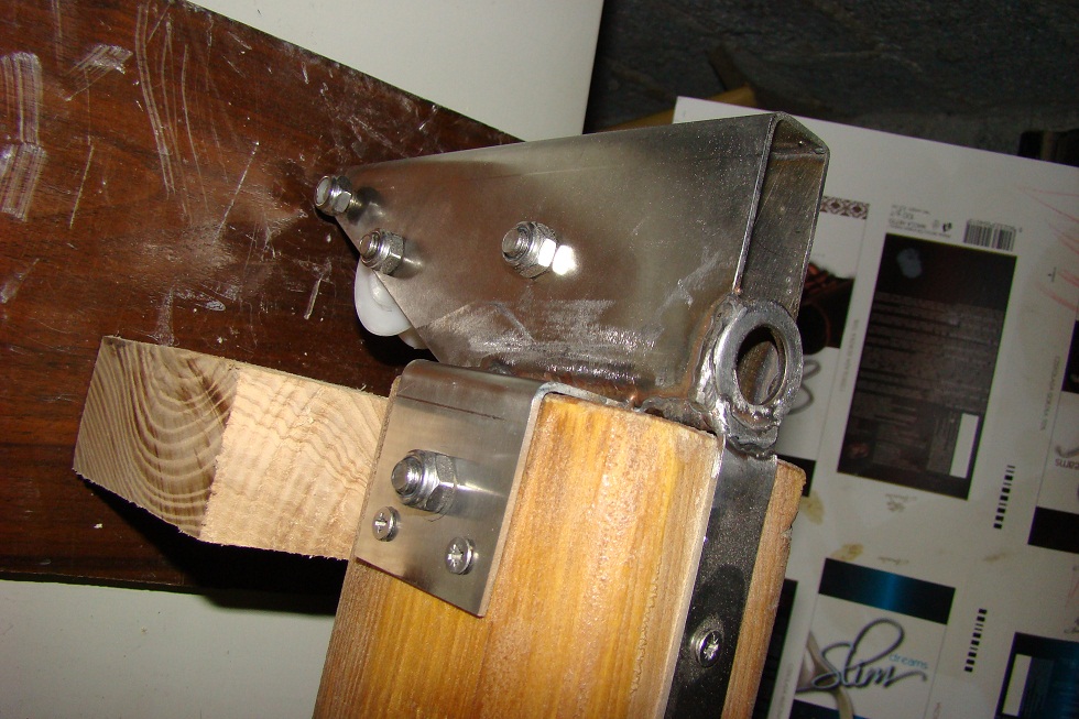

mjs napisał(a):
W cęgach warto dospawać ściankę z tyłu, żeby maszt nie miał możliwości "pójścia" w przód.
Bien vu !
Taka scianka wzmocni tez nieslychanie cęgi w plaszczyznie poprzecznej i ilez tam roznych rzeczy poprzykrecac mozna!

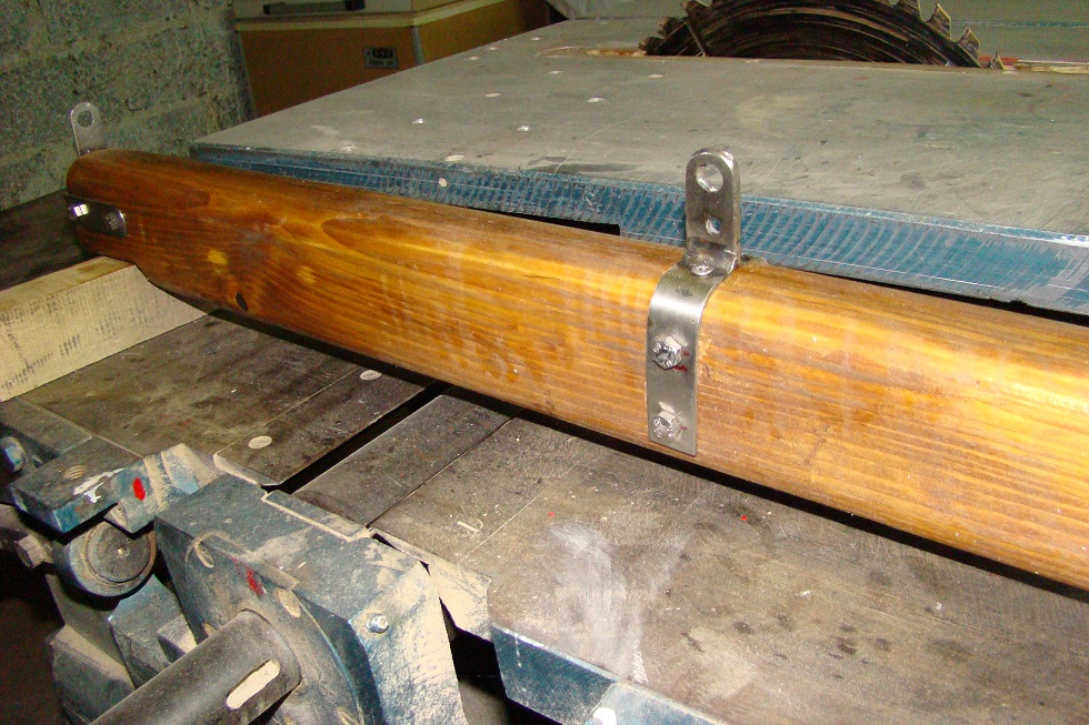

Pięta masztu będzie okuta http://www.sztrandek.republika.pl/@495/22.jpg , więc cęgi zgodnie z projektem http://www.sztrandek.republika.pl/@495/30.jpg i będzie to dość sztywne . Knagi będą drewniane . Z tymi okuciami to niełatwa sprawa i muszę na nie poczekać , bo w warunkach domowych nie ma szans ich wygiąć z blachy 3 mm . Robię kilka rzeczy na raz , więc spróbuję to usystematyzować . Mam już wszystkie elementy i już złożony ster :

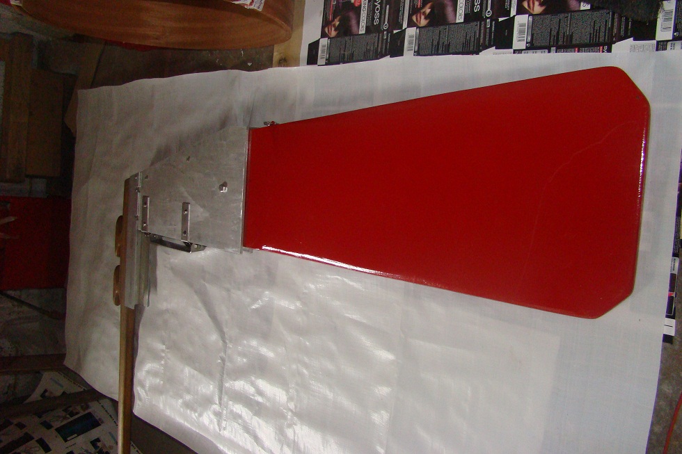

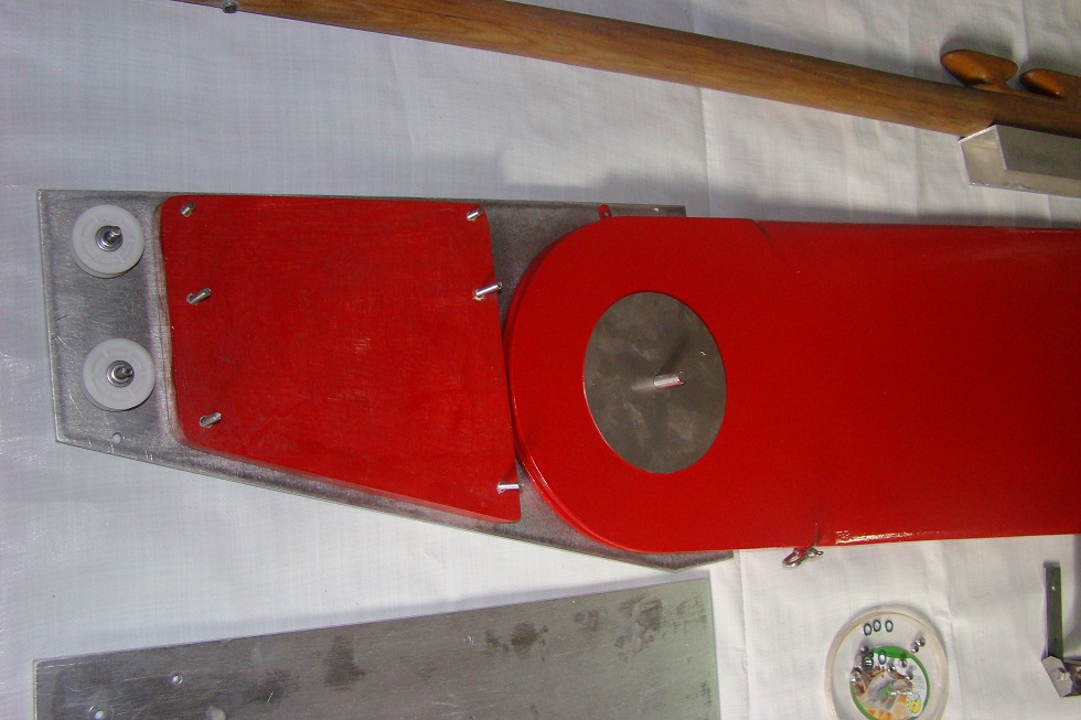

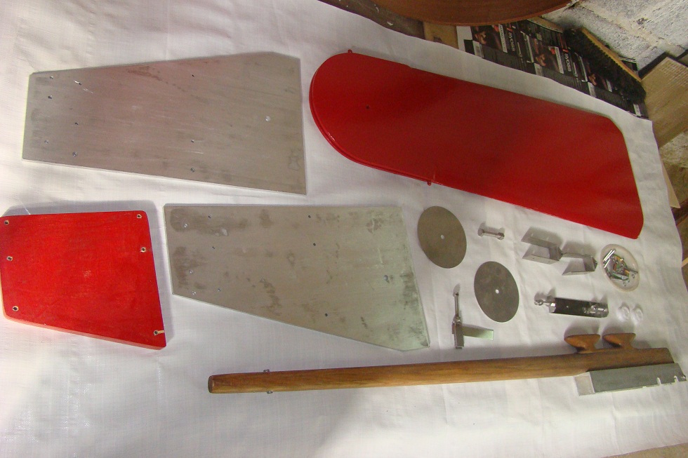

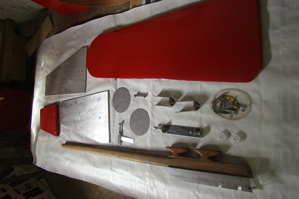

Ster c.d.
DSC01806.JPG [ 142.72 KiB | Przeglądane 6600 razy ]
DSC01805.JPG [ 162.73 KiB | Przeglądane 6600 razy ]
DSC01804.JPG [ 190.55 KiB | Przeglądane 6600 razy ]

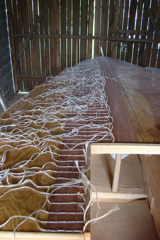

PostNapisane: 2 maja 2014, o 18:19

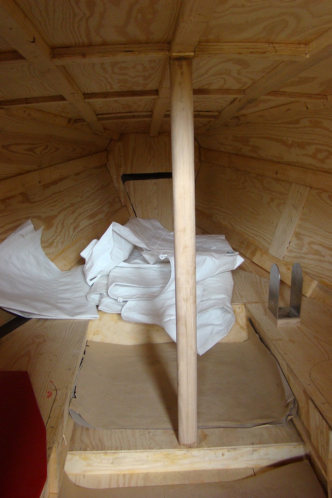

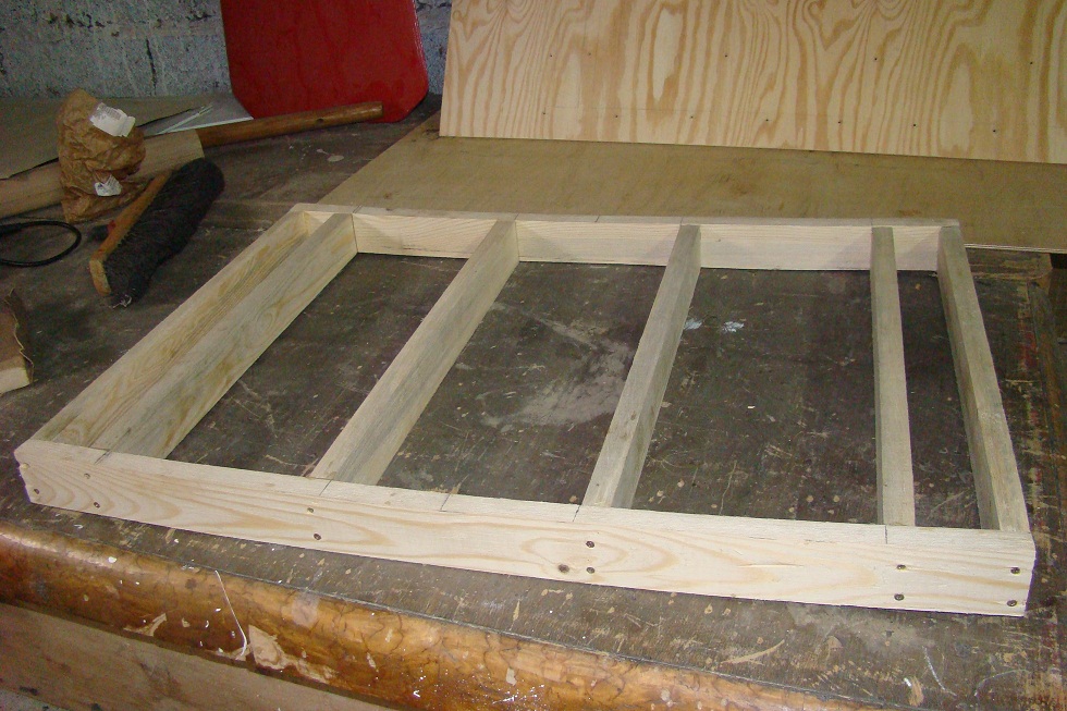

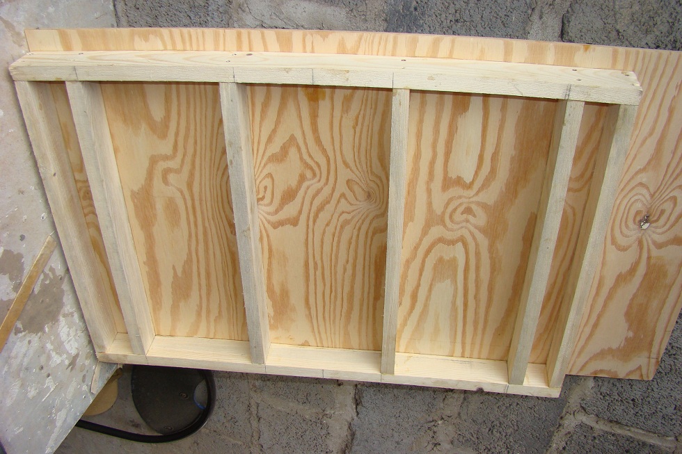

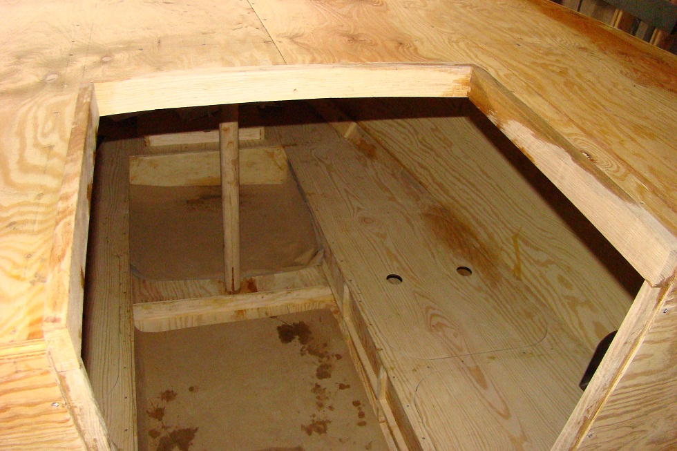

Zrobiłem zdjęcia zejściówki
DSC01817.JPG [ 251.46 KiB | Przeglądane 6469 razy ]
DSC01816.JPG [ 238.38 KiB | Przeglądane 6469 razy ]

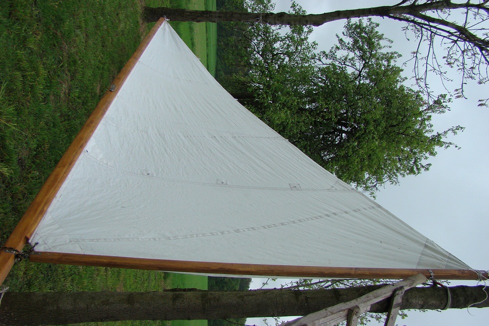

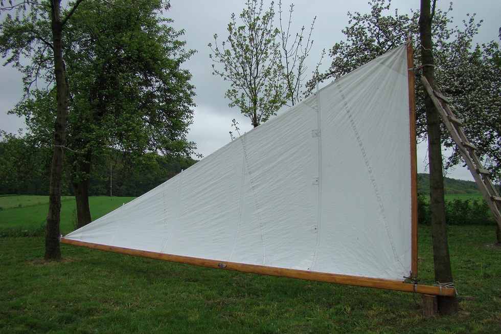

Grot w testowej " alei wiatrów " :
DSC01820.JPG [ 250.6 KiB | Przeglądane 6383 razy ]
DSC01819.JPG [ 294.09 KiB | Przeglądane 6383 razy ]
DSC01818.JPG [ 316.09 KiB | Przeglądane 6383 razy ]

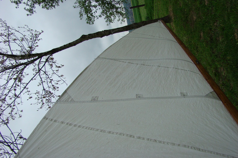

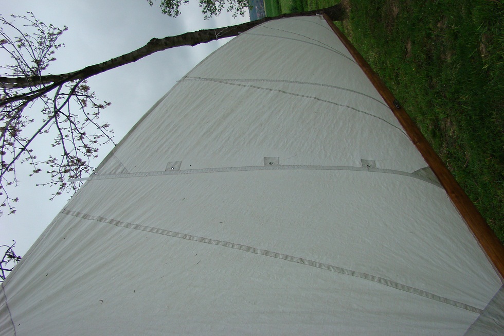

Czy grot będzie OK ? Oczywiście jeszcze nie mogę zrobić prawidłowego trymowania . Przede wszystkim pozycja horyzontalna masztu , ale nie mam go jak zamocować pionowo . Róg fałowy bez głowy , która będzie dopiero wypalona na laserze , więc słabo naciągnięty lik . W rogu halsowym 2 remizki i śruba z oczkiem w okuciu łączącym bom z masztem , więc możliwość regulacji Cunninghamem . Wydaje mi się , że układa się nie najgorzej . Żagiel przesuwa się w likszparach łatwo i płynnie . No i dzięki testowi wyszła jedna ważna rzecz do poprawy . Otóż lik dolny , który uszyłem " książkowo" , ma za dużą strzałkę ugięcia i muszę go jeszcze raz przeszyć , ale to nie problem
Komentarz: Lik dolny do poprawy
DSC01825.JPG [ 192.77 KiB | Przeglądane 6280 razy ]
DSC01822.JPG [ 178.68 KiB | Przeglądane 6280 razy ]
DSC01821.JPG [ 218.16 KiB | Przeglądane 6280 razy ]

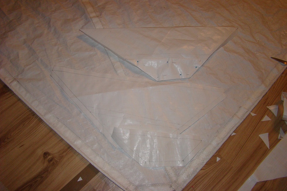

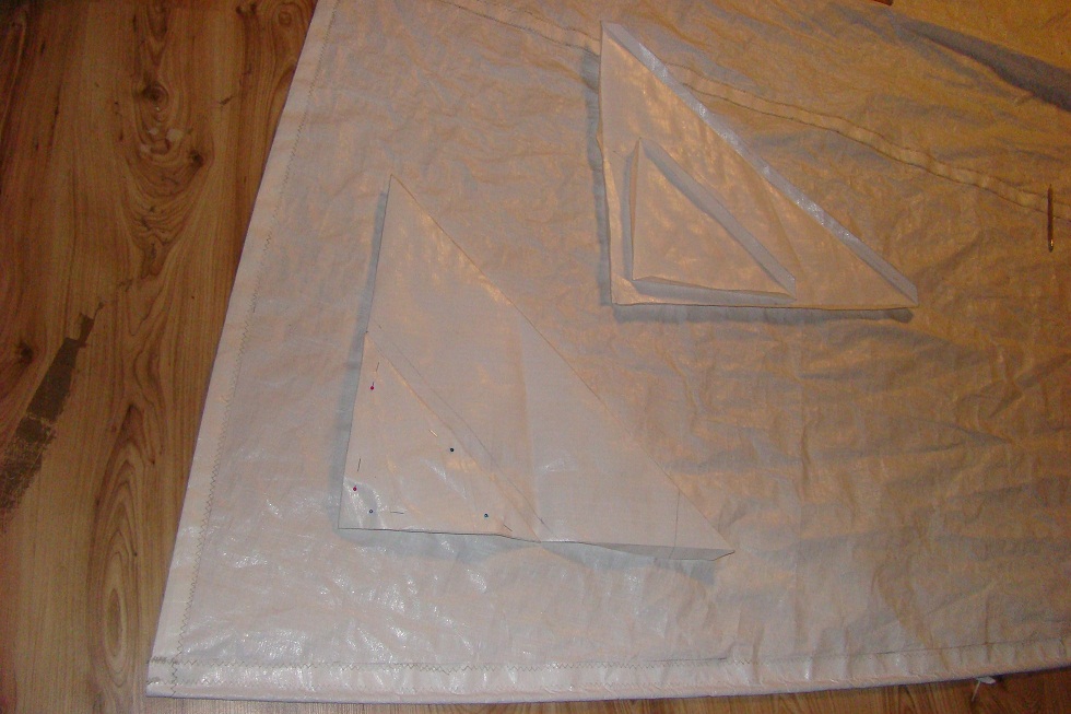

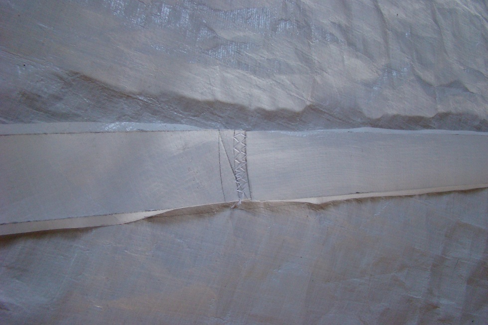

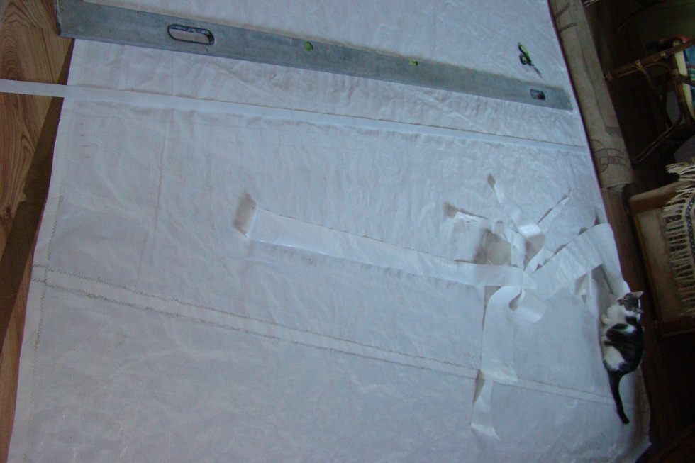

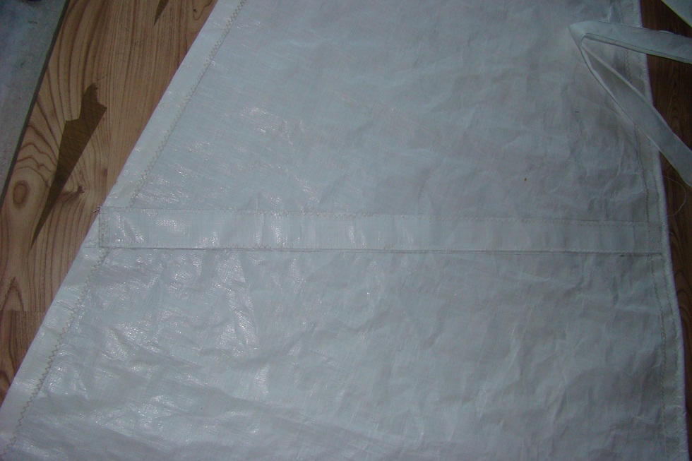

To jeszcze wrócę do szycia grota i trochę szczegółów . Przede wszystkim kwestia listew . Początkowo miały być krótkie , głównie ze względu na trudność przyszycia kieszeni . Jednak powinny być przyszyte najlepiej przy łączeniu brytów aby uniknąć naprężeń . Przy wąskich brytach z dakronu tak można zrobić , ale u mnie przy szerokości brytów 2 m , listwy wypadają pośrodku i dlatego m.in. rozważałem fałszywe bryty . Problem się rozwiązał , gdy do mnie dotarły piękne 3 metrowe listwy z poliwęglanu . Szycie kieszeni , jak ostrzegał Krzysztof do łatwych nie należy , tym bardziej ,że nie ma jak ich przyfastrygować .
DSC01776.JPG [ 169.41 KiB | Przeglądane 6161 razy ]
DSC01774.JPG [ 168.51 KiB | Przeglądane 6161 razy ]
DSC01773.JPG [ 171.68 KiB | Przeglądane 6161 razy ]

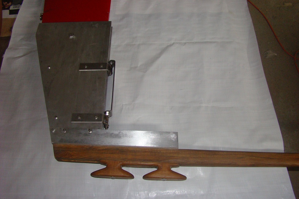

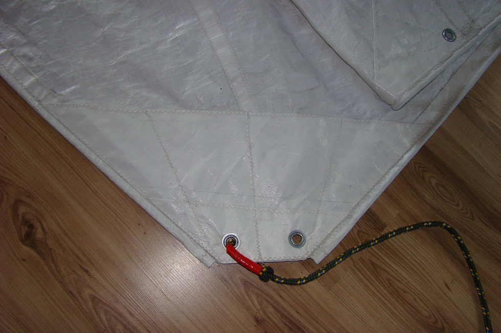

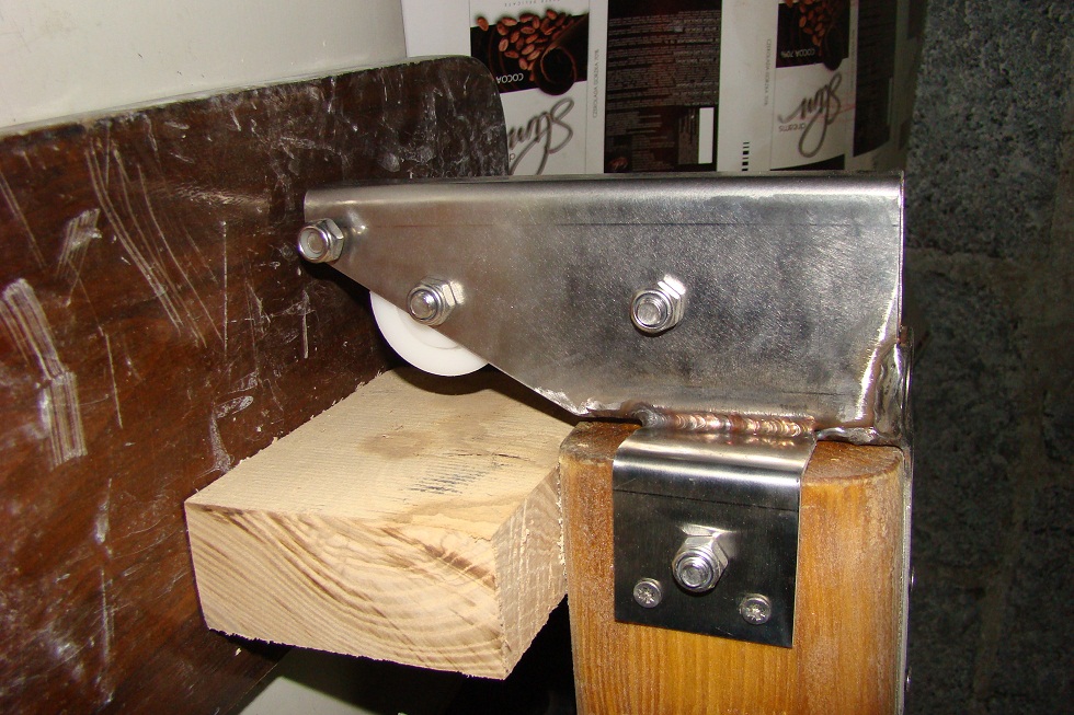

Sezon się zaczął , a ja jeszcze w lesie . Robię to co lubię , czyli kilka rzeczy na raz :lol: . Projektuję kolejne okucia do wypalenia , część zrobię sam , zeszlifowałem część laminatu do szpachlowania , położyłem podkład z żywicy pod fornir , no i zrobiłem projekt konstrukcji nośnej przyczepy podłodziowej . Może najpierw skończę temat szycia żagli . Teraz mi się przypomniała ważna rzecz , aby po wszyciu likliny w grota zostawić po kilka cm na końcach . Ucinamy je dopiero po mocnym naciągnięciu lików w likszparach , bo się można zdziwić :-o .
Komentarz: Banty rogu szotowego
DSC01785.JPG [ 197.71 KiB | Przeglądane 6049 razy ]
Komentarz: Banty rogu halsowego
DSC01784.JPG [ 182.34 KiB | Przeglądane 6049 razy ]
DSC01783.JPG [ 176.8 KiB | Przeglądane 6049 razy ]

Większość żaglowni nie odcina liny w lp na zero w halsie. Pozostawiamy kilka centymetrów, ja ok 15. Po kilu sezonach powinno się linę odpruć na halsie naciągnąć żagiel i z powrotem zaszyć. Zawsze trochę tej liny się schowa. Spowodowane to jest innym rozciąganiem liny i dakronu. Jak będzie w Twoim wypadku nie wiem, ale życzę aby ta sytuacja, po kilku sezonach nastąpiła.
Jak zamierzasz zrobić zakończenia kieszeni na lp i lt, aby listwy nie wypadały ?
Pozdrawiam.
Krzysiek
http://www.strong-sails.com
PostNapisane: 10 maja 2014, o 17:24
Posty: 1143
Podziękował : 243
Otrzymał podziękowań: 448
Ja się o tym dowiedziałem już po próbnym wciągnięcia grota na maszt i bom . Lik dolny i tak muszę przeszyć , więc włoze nową , dłuższą likline . Przyznam szczerze , że nie mam pomysłu na zamocowanie listew na liku wolnym . Najprościej chyba będzie zrobić małe dziurki i ręcznie przyszyc na okretke , jak grot będzie już na stałe w bomie. Natomiast na liku przednim kieszeń jest zaszyta , a listwa opiera się o zakladke przeszycia likliny lp .

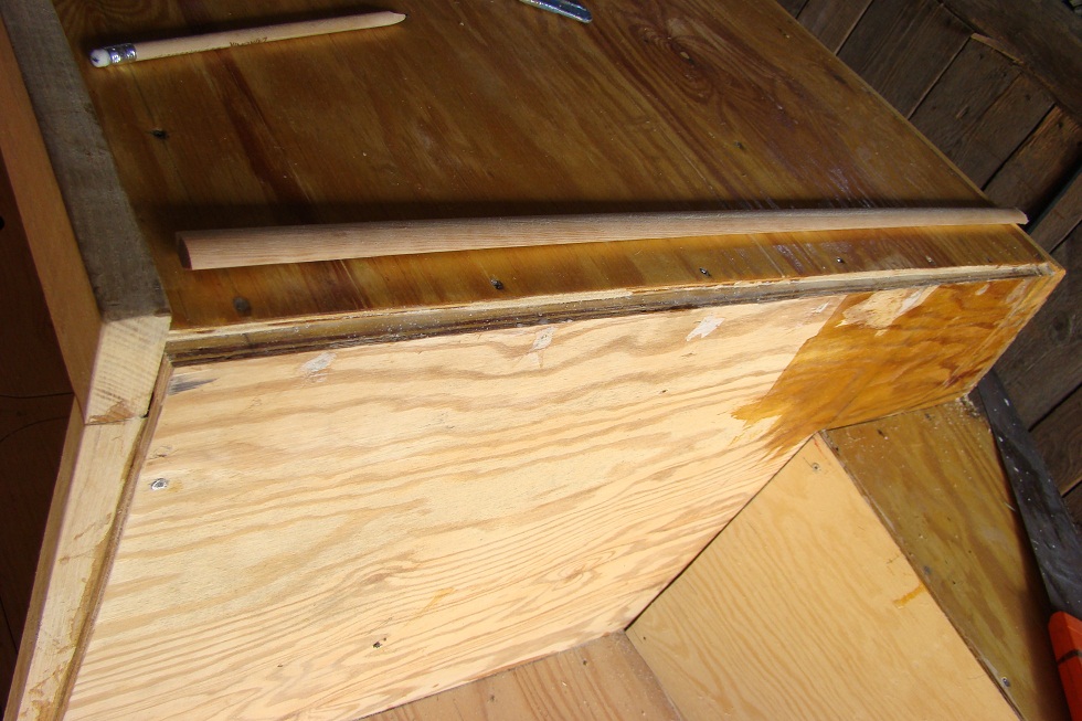

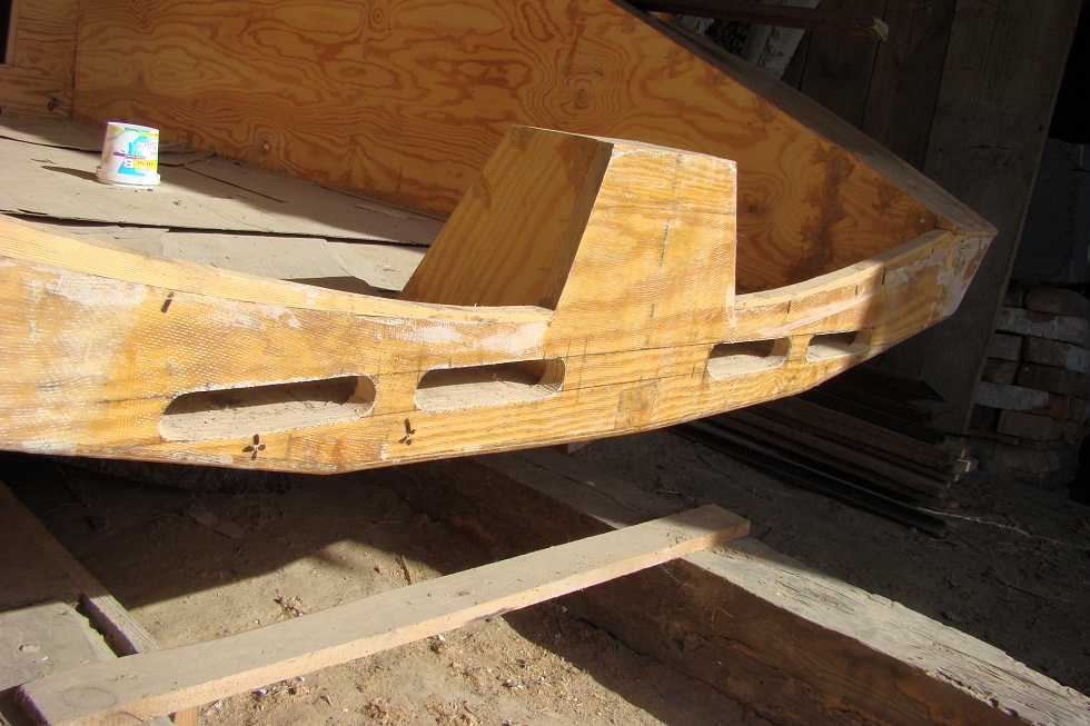

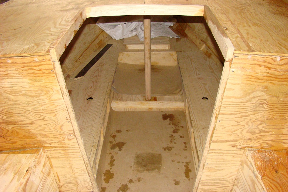

Wklejenie pilersu oznacza dla mnie ważny moment , ponieważ znaczy to zakończenie budowy w sensie konstrukcyjnym. Poinformowałem Wojtka , że jeśli nie nastąpi jakiś kataklizm , to mam pewność , że zwoduję łódkę w tym sezonie . Pochwaliłem mu się też oczywiście własnoręcznie uszytymi żaglami . Reasumując , kadłub jest gotowy do pływania , posiada kompletny ster , miecze , kompletnie okuty bom , prawie gotowy maszt i komplet podstawowych żagli . W ciągu 4 miesięcy sporo podgoniłem , ale jeszcze mnóstwo pracy do zrobienia powiedzmy w 2 miesiące . Są to 4 główne tematy : przyklejenie forniru na pokładzie i w kokpicie , szpachlowanie , szlifowanie i malowanie pozostałych powierzchni , skompletowanie pozostałych okuć i olinowania , oraz przyczepa podłodziowa . Pierwsze 3 tematy na razie rozpocząłem i trzeba się nieźle sprężyć aby zdążyć , ale będę je na bieżąco opisywał . Jest jeszcze kwestia przyczepy , bo czymś trzeba łódkę wozić i to dość często . Część jezdna i układ hamulca najazdowego sprawdzony i naprawiony przez mechanika , założone nowe koła 14" . Ze względu na bukszpryt , przyczepa będzie dość długa , ok 8 m , a trzyma mnie limit 750 kg całości . Zaprojektowałem lekką konstrukcją przestrzennej kratownicy , mam już docięte główne elementy i czekają na spawacza . Na początku tygodnia powinny przyjść zamówione nowe kompletne oświetlenie , rolki , wciągarka , dziobnica i błotniki . Wtedy zamówię uchwyty pod rolki i całość powinna być złożona dość szybko. Trochę się rozpisałem , ale musicie zrozumieć , że gdy po 2 latach pracy poszczególne elementy zaczynają się składać w fajną całość i widać już realne zakończenie prac , to człowiek czuje dużą radość .
Komentarz: No i kokpit jest już odpływowy :-))
DSC01848.JPG [ 247.75 KiB | Przeglądane 5863 razy ]
Komentarz: Ostatni element konstrukcyjny kadłuba wklejony
DSC01840.JPG [ 190.84 KiB | Przeglądane 5863 razy ]

Na zakończeniach kieszeni po likach proponuję przykręcić specjalne klepki zabezpieczające listwy. Masz na tyle długie listwy że ta klepka może być po liku przednim i dolnym Zakładka po lp długo nie utrzyma listwy. Przeszycie żagla razem z listwą po lt może być.

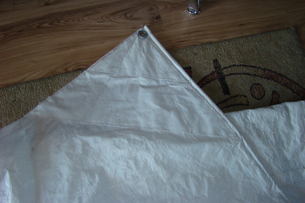

Jak wspomniałem , ruszyły prace wykończeniowe. Część laminatu przeszlifowana pod szpachlowanie . Zacząłem kleić obłogi z sapeli do pokładu i nie jest to łatwa praca . Muszę przyznać , że cierpliwość nie zalicza się do moich zalet , ale prace wykończeniowe mogą dużo tu zmienić :rotfl: . Kończąc jeszcze temat szycia żagli wklejam jeszcze kilka zdjęć . Przede wszystkim jest niewiele materiałów na temat krojenia i szycia . Samo uszycie oceniam jako średnio trudne . Oczywiście jak zwykle " diabeł tkwi w szczegółach" , które wychodzą w trakcie prac. Trudno jest uzyskać dobrą jakość szwów , szczególnie przy szyciu kilku warstw materiału . No i ze względu na krótkie ramię maszyny najtrudniej przeszyć elementy pośrodku żagla , bo trudno upchnąć dużą ilość materiału . W sumie fajna zabawa , no i mam zaliczoną kolejną sprawność :lol: . Natomiast przydatność i wytrzymałość tego materiału oceni czas . Nawet jeśli to niewypał , to uważam że warto było . Dzięki zdobytemu doświadczeniu będę mógł bez ryzyka sobie uszyć żagle z dakronu , no i będę miał sprawdzone i dopasowane żagle do łódki . Prace wykończeniowe mnie chyba dołują , bo zamiast ostro pracować , to się rozpisuję :lol:
Komentarz: Róg szotowy
DSC01834.JPG [ 225.4 KiB | Przeglądane 5525 razy ]

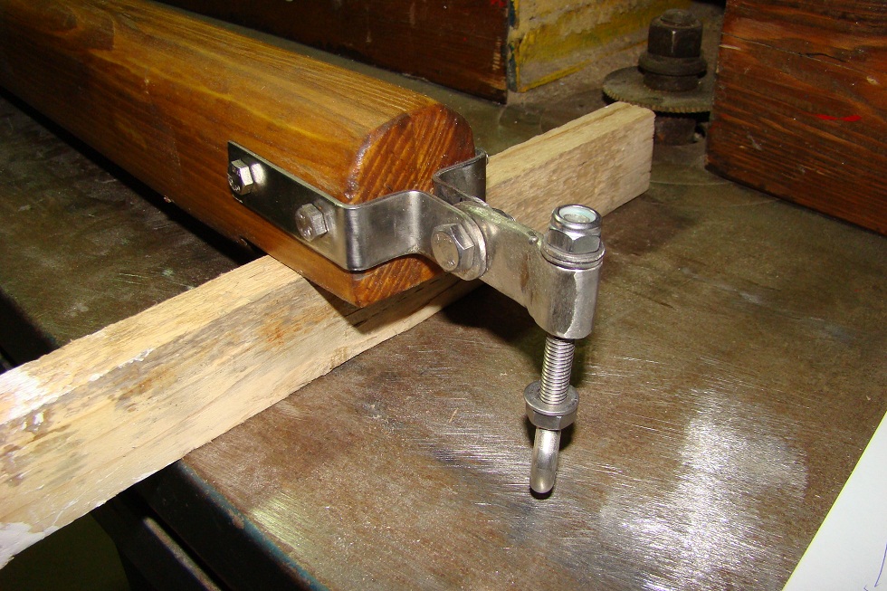

Komentarz: Róg halsowy . 2 remizki plus śruba z uchem w okuciu łączącym bom z masztem , dają możliwość naciągu Cunninghamem .
DSC01833.JPG [ 207.75 KiB | Przeglądane 5525 razy ]

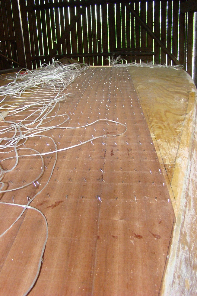

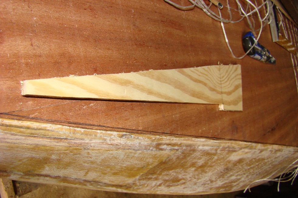

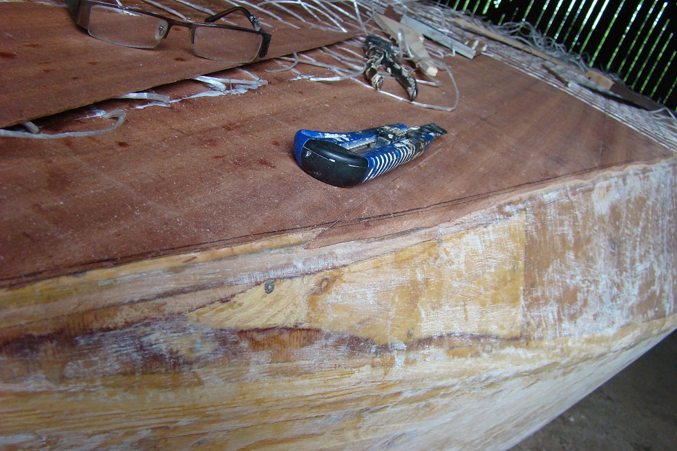

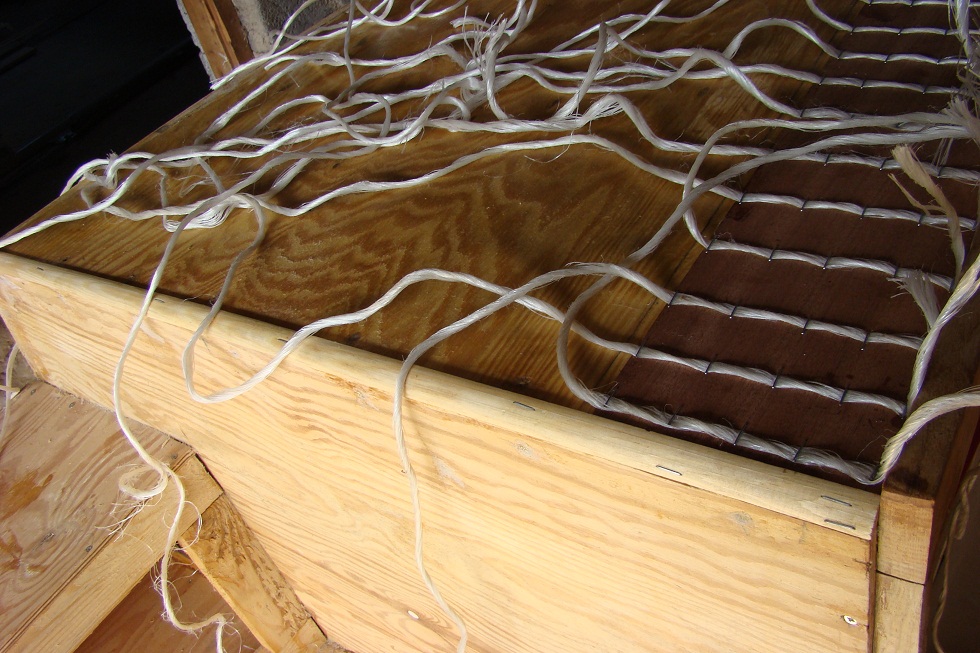

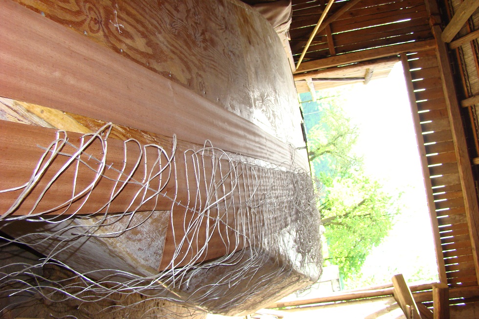

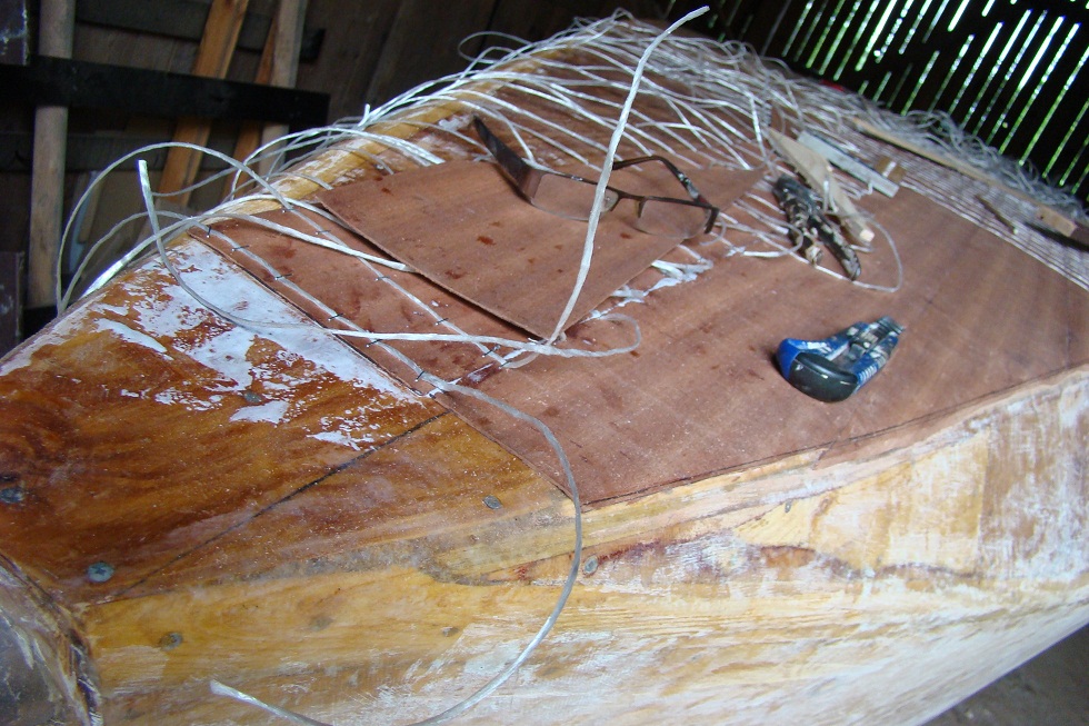

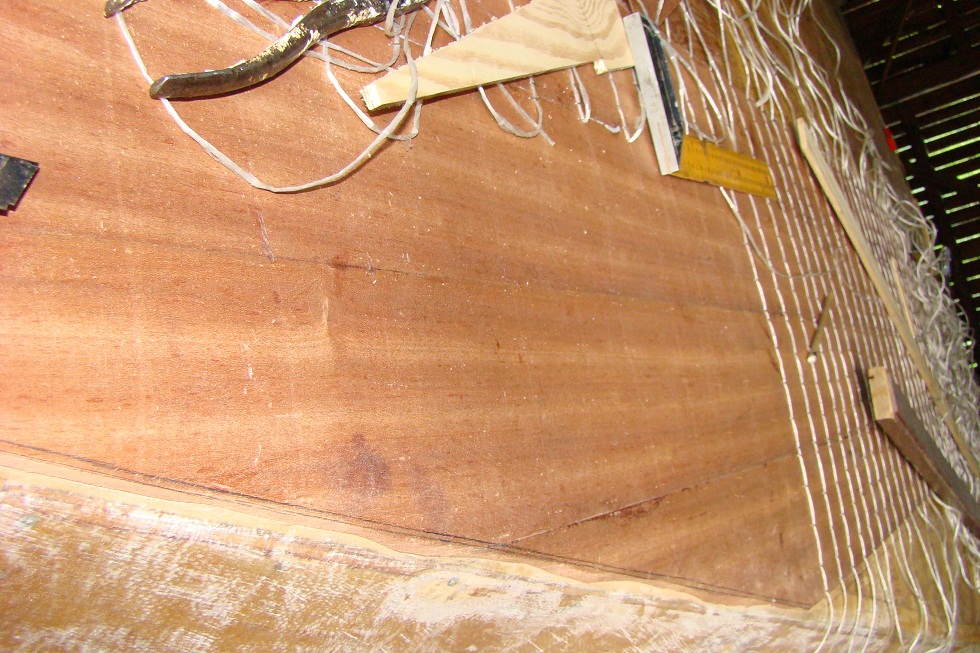

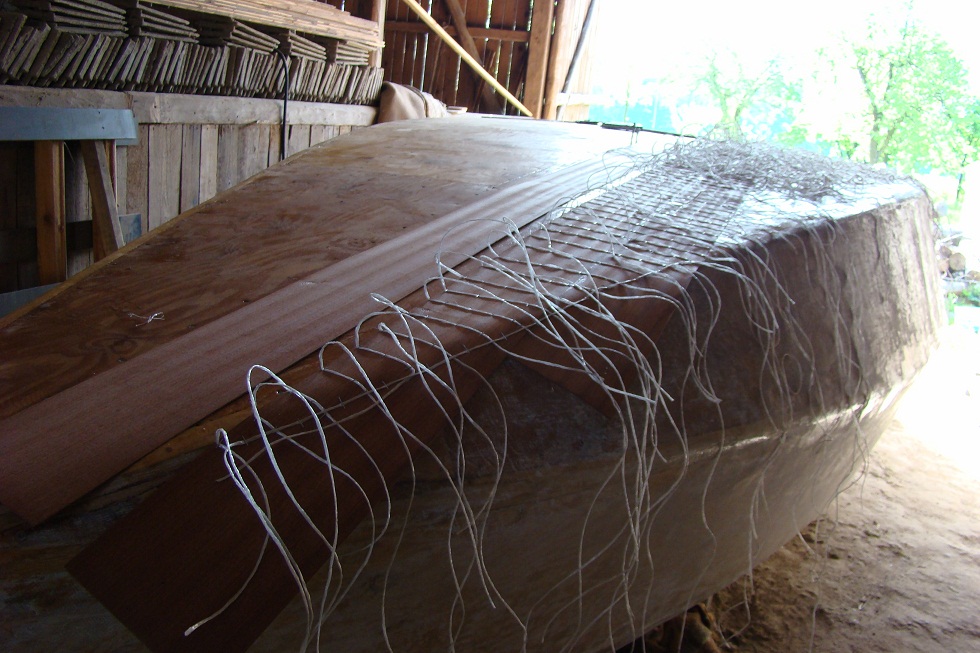

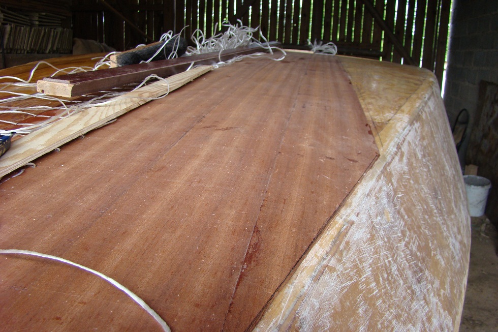

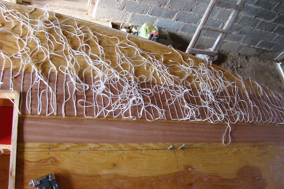

Jak ktoś szuka wyzwań w wykańczaniu łódki , to niech sobie położy fornir ( obłóg) :rotfl:
DSC01843.JPG [ 220.99 KiB | Przeglądane 5383 razy ]
DSC01842.JPG [ 332.49 KiB | Przeglądane 5383 razy ]
DSC01841.JPG [ 294.21 KiB | Przeglądane 5383 razy ]

Te same ruchy tylko trochę szybciej :)

Ale ja już robię 400% normy ( fornir . przyczepa podłodziowa , szlifowanie laminatu pod szpachlę i kolejne okucia ) , to jak ?! :lol: . Najgorsze przy fornirowaniu były pierwsze paski i szukanie najlepszych sposobów , teraz już to trochę ogarniam . Problem w tym , że pokład jest wycinkiem sfery , a paski mają ponad 3 m długości i trudno je ułożyć , aby przylegały jeden do drugiego . Na razie pozostanę przy fornirowaniu , bo już się trochę gubię z relacją , ale najważniejsze , że prace idą do przodu :D
DSC01846.JPG [ 306.2 KiB | Przeglądane 5298 razy ]
DSC01845.JPG [ 239.18 KiB | Przeglądane 5298 razy ]
DSC01844.JPG [ 266.97 KiB | Przeglądane 5298 razy ]

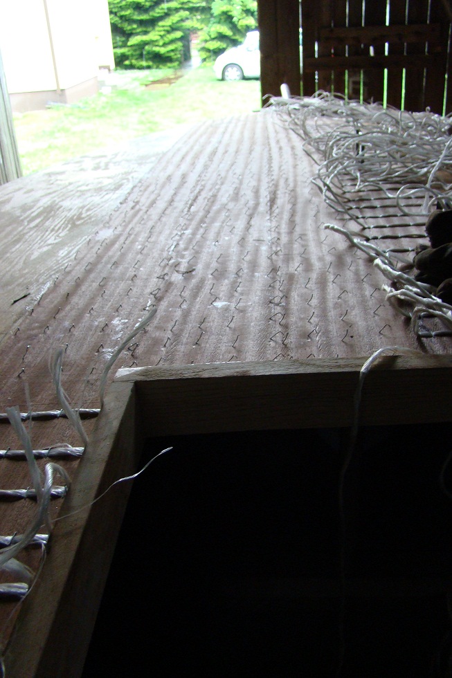

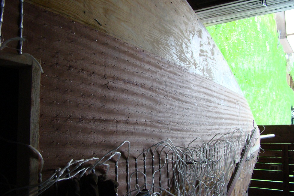

Robiąc zaokrąglenie między pokładem a burtą , po zdecydowaniu się na fornir zamiast lakieru , dołożyłem sobie pracy . Teraz dodatkowe szpachlowanie żywicą i formowanie trochę innego łuku .
Komentarz: Jak widać temperatura niezbyt przyjazna do klejenia żywicą
DSC01851.JPG [ 289.59 KiB | Przeglądane 5294 razy ]
DSC01850.JPG [ 306.43 KiB | Przeglądane 5294 razy ]
DSC01849.JPG [ 285.77 KiB | Przeglądane 5294 razy ]

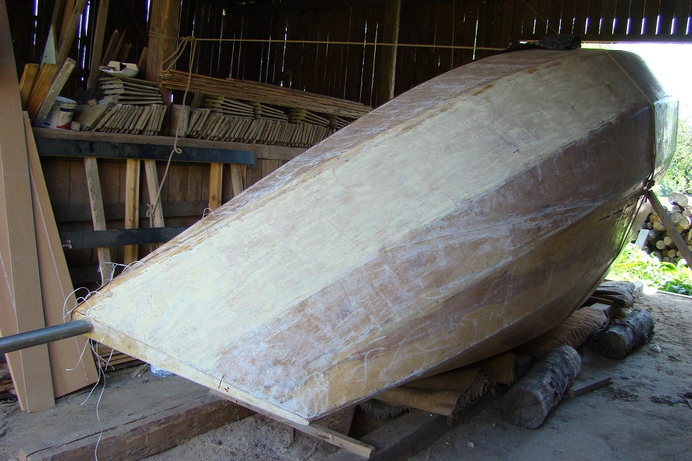

Dziś przyjechał kuzyn i pierwsze próby ze szpachlowaniem . Ja niestety w czasie weekendowych prac na zimnie się mocno przeziębiłem :-( .
DSC01864.JPG [ 205.54 KiB | Przeglądane 5174 razy ]
DSC01863.JPG [ 294.19 KiB | Przeglądane 5174 razy ]
Komentarz: Linię łuku wyznaczam za pomocą złożonego urządzenia
DSC01860.JPG [ 268.81 KiB | Przeglądane 5174 razy ]

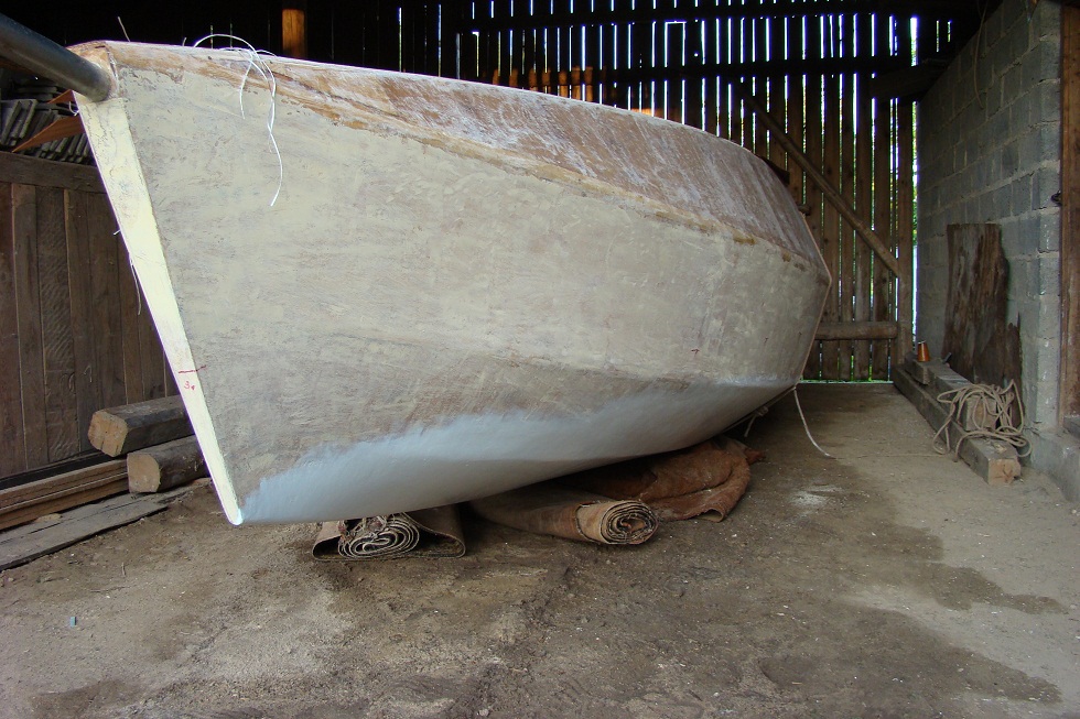

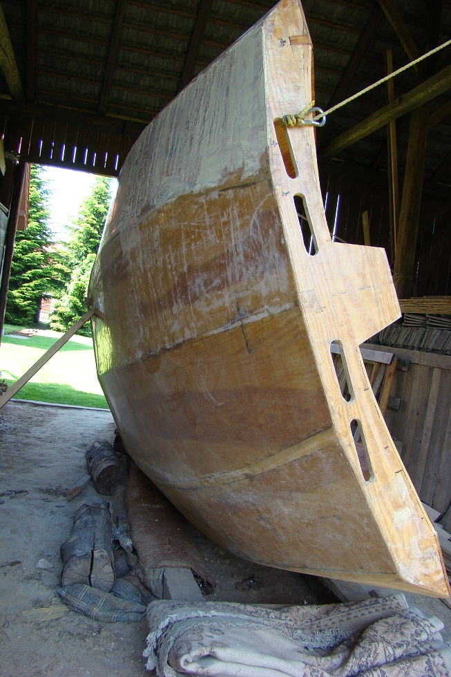

W sobotę została zaszpachlowana część poniżej KLW . Teraz czas na szlifowanie . Mam już farbę do malowania :D .
Komentarz: Teraz można wyciąć do końca szczeliny na miecze
DSC01886.JPG [ 226.71 KiB | Przeglądane 4726 razy ]
DSC01884.JPG [ 273.35 KiB | Przeglądane 4726 razy ]
DSC01883.JPG [ 266.41 KiB | Przeglądane 4726 razy ]

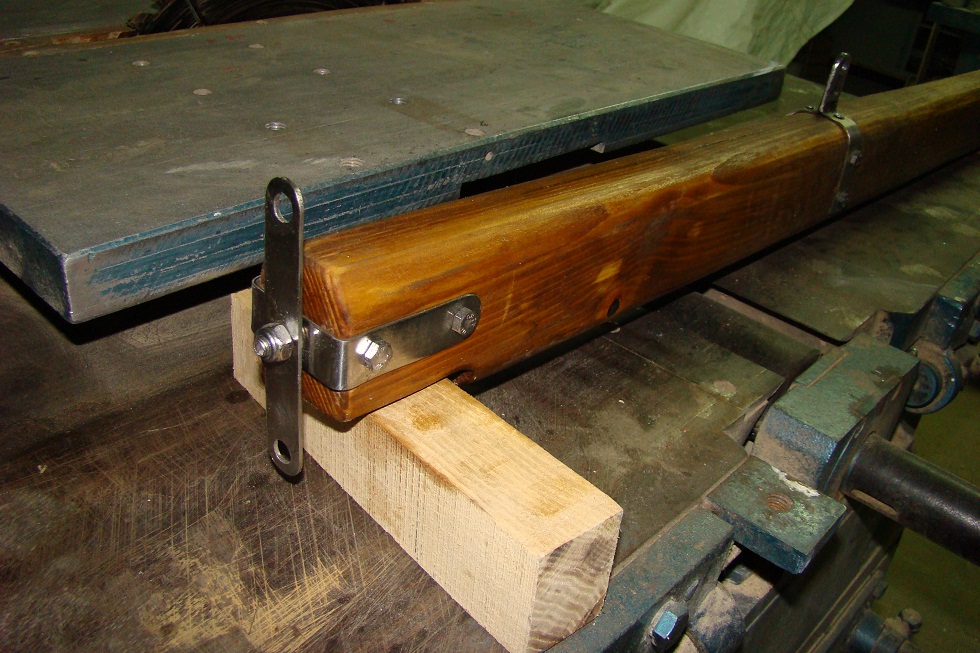

Komentarz: Okucia bomu robiłem sam
DSC01807.JPG [ 284.6 KiB | Przeglądane 4587 razy ]

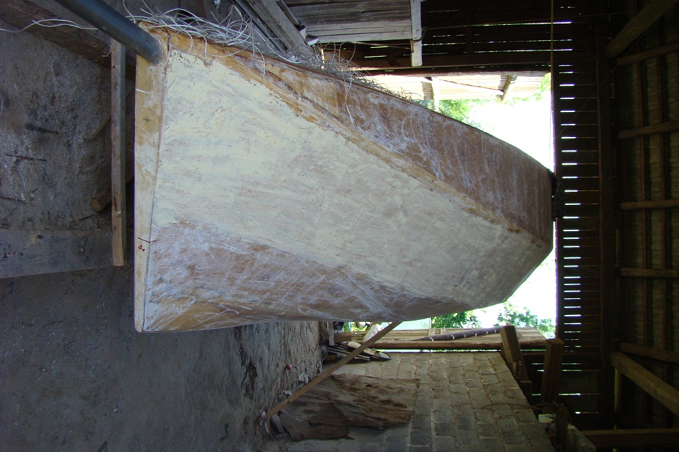

Szpachlowanie i szlifowanie , to jakaś masakra . Jeszcze do tego wielkość powierzchni do wyrównana . To kontynuuję temat okuć . Jak chyba wspomniałem , koguta sam projektowałem , aby rolki i mocowania dopasować do masztu . Rolki łożyskowane . Dałem też przelotkę do prowadzenia fału genakera :
DSC01811.JPG [ 241.01 KiB | Przeglądane 4407 razy ]
DSC01810.JPG [ 268.91 KiB | Przeglądane 4407 razy ]
