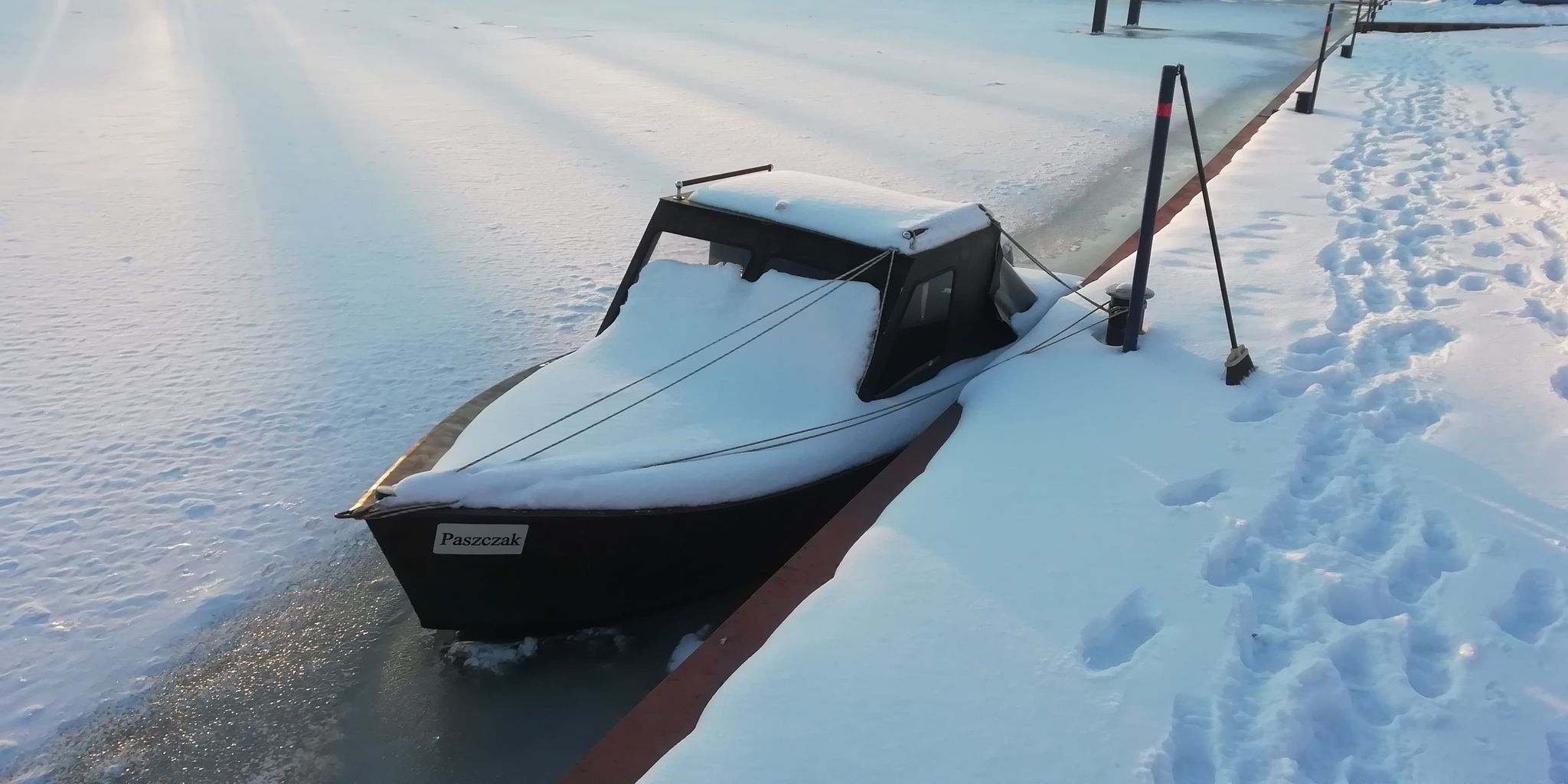

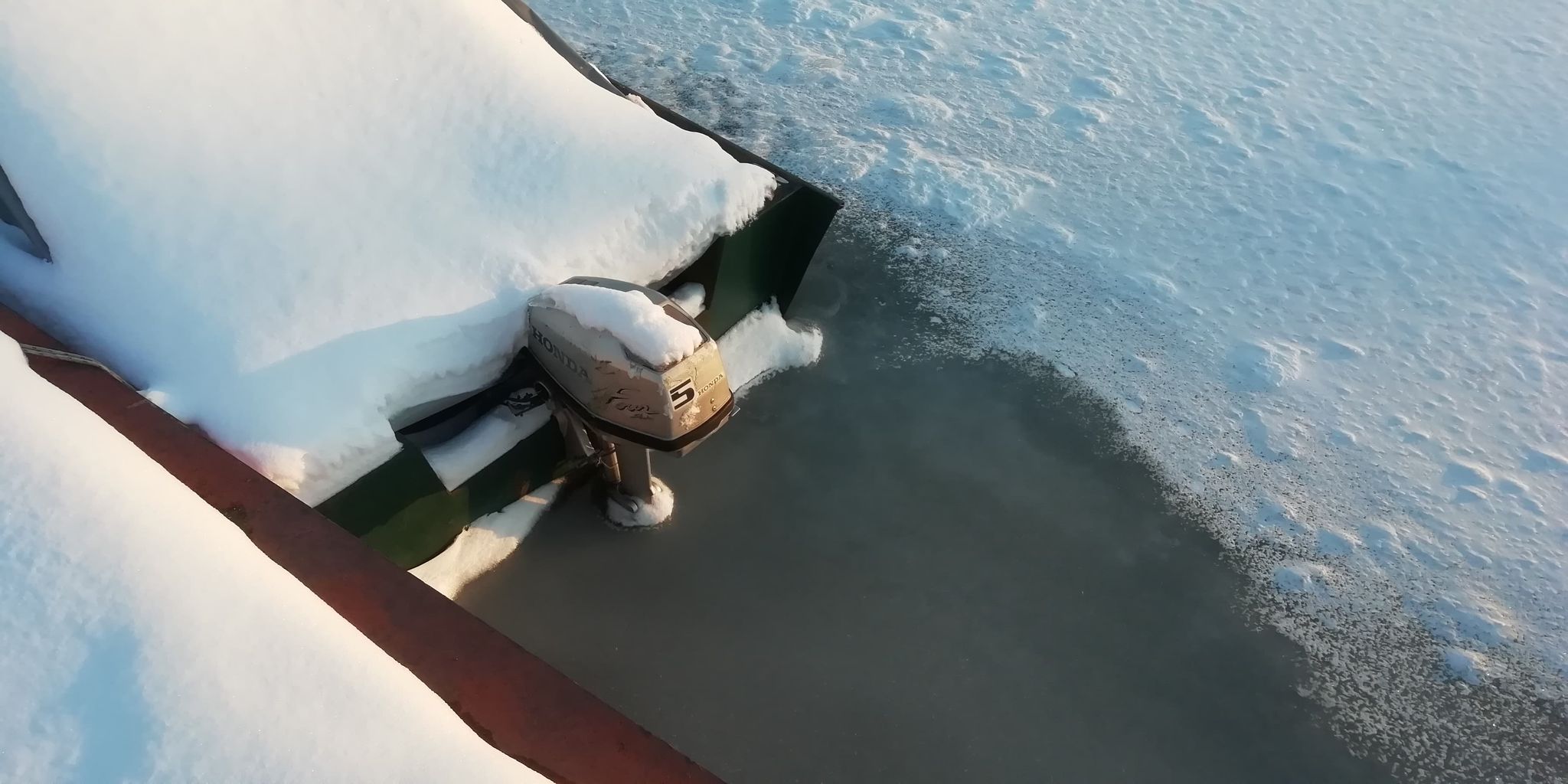

No i przyszedł czas na "naturalne" testy wytrzymałosciowe.
Rusza się tak poza tym, więc chyba nie tak źle.

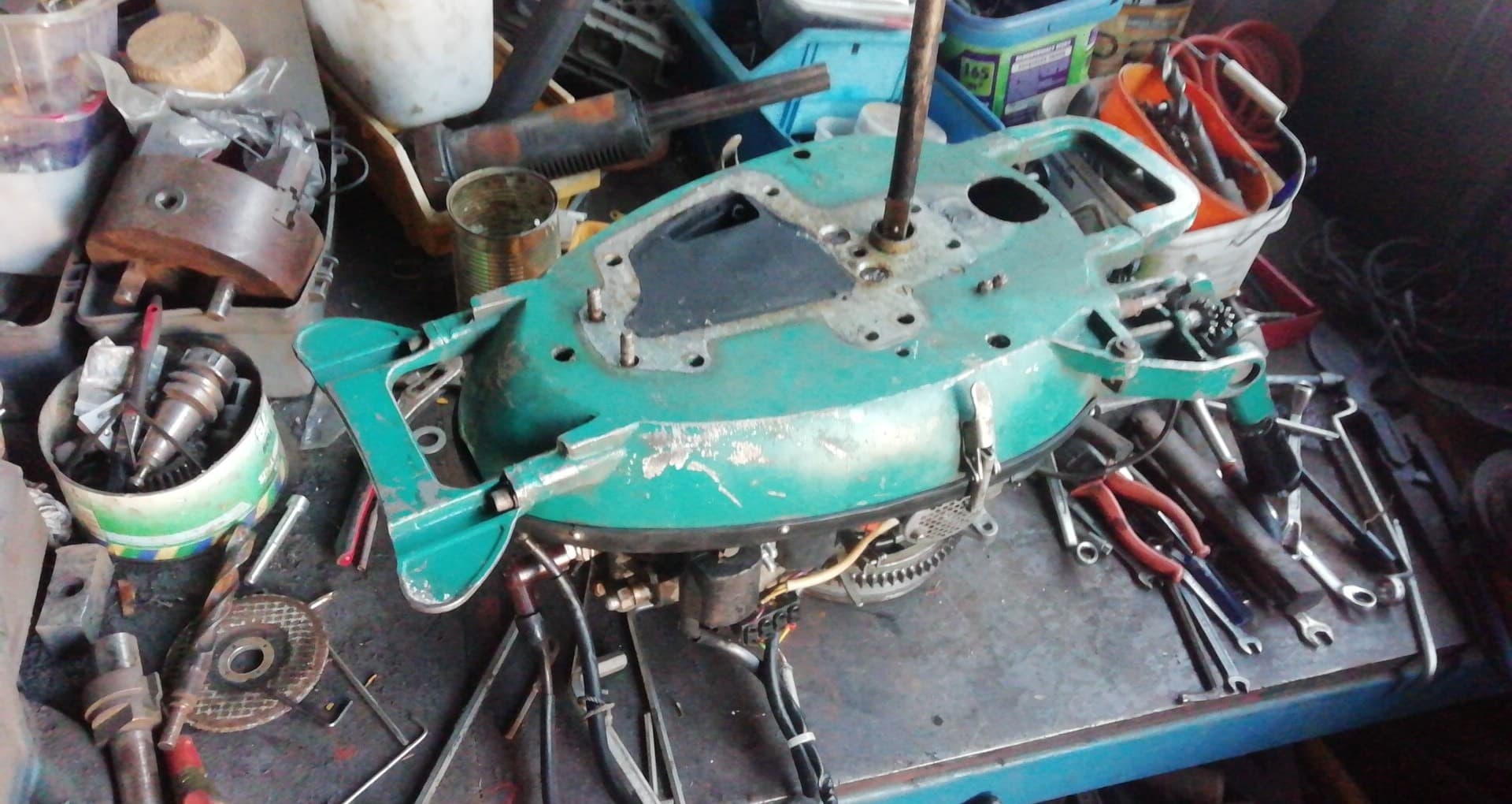

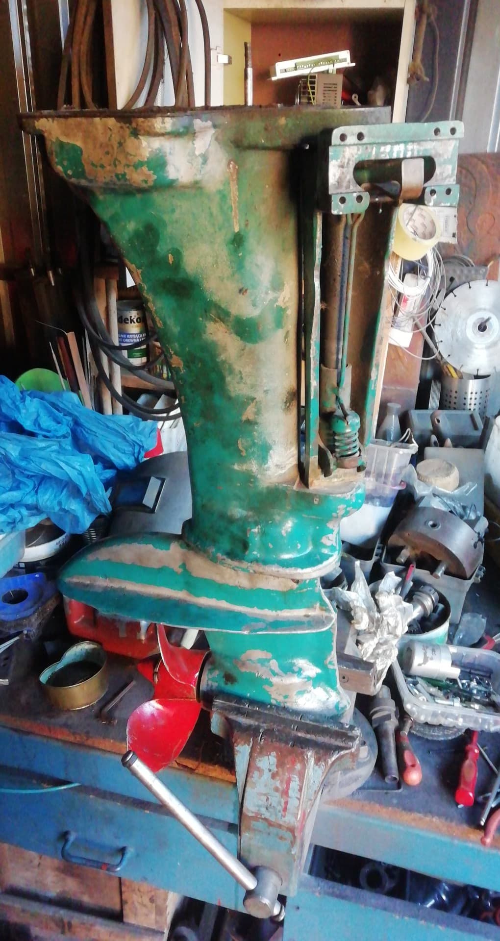

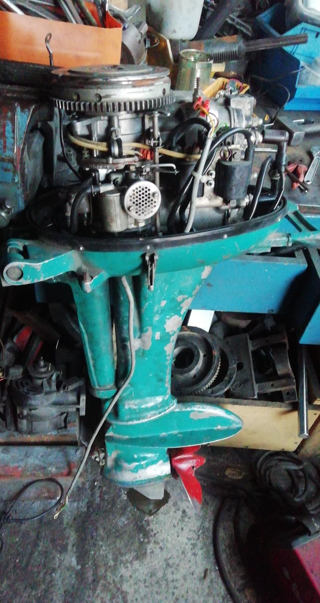

Przełożyłem wirnik pompy wody w Wichrze. Pół silnika trzeba rozebrać, bo inaczej sie nie uda wycelować ze spodziną równocześnie w rurkę wody i wałek napędu. Już nie wspomne o upierdliwości pręta zmiany biegów. No ale się udało.

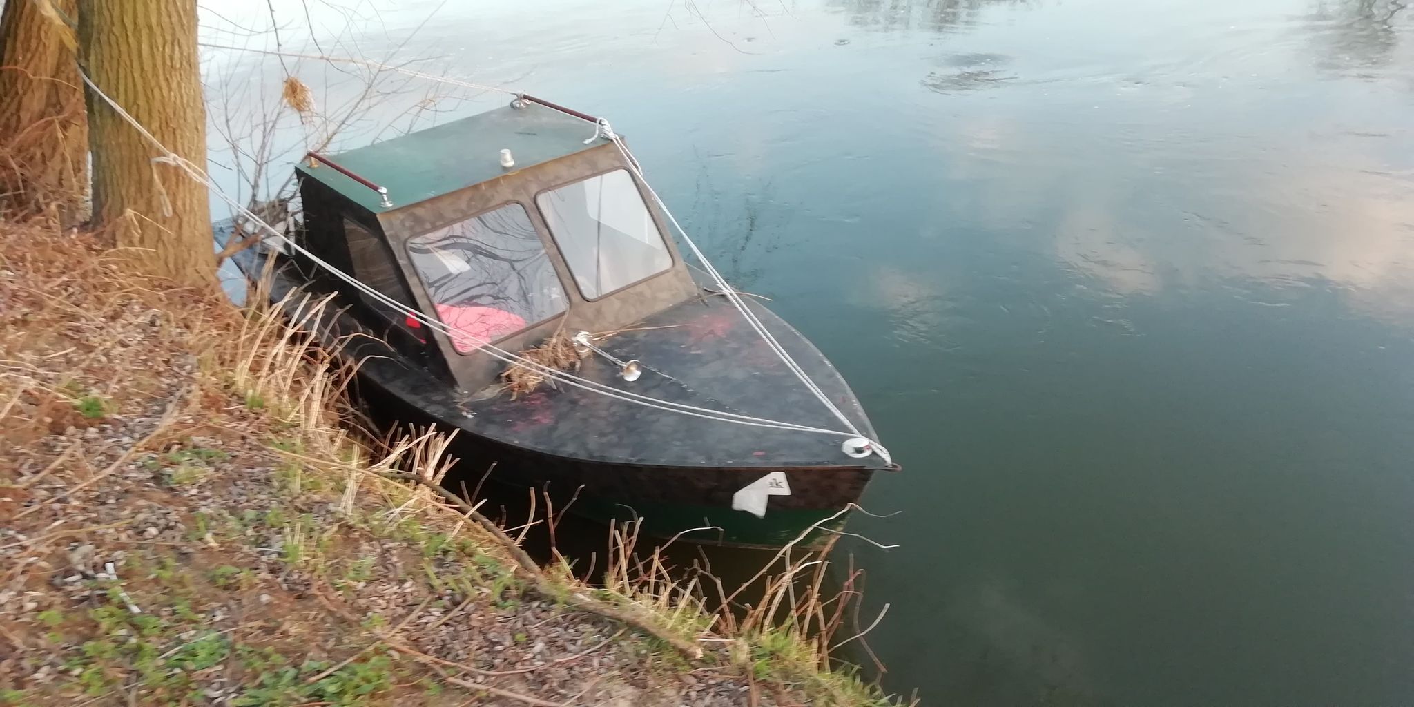

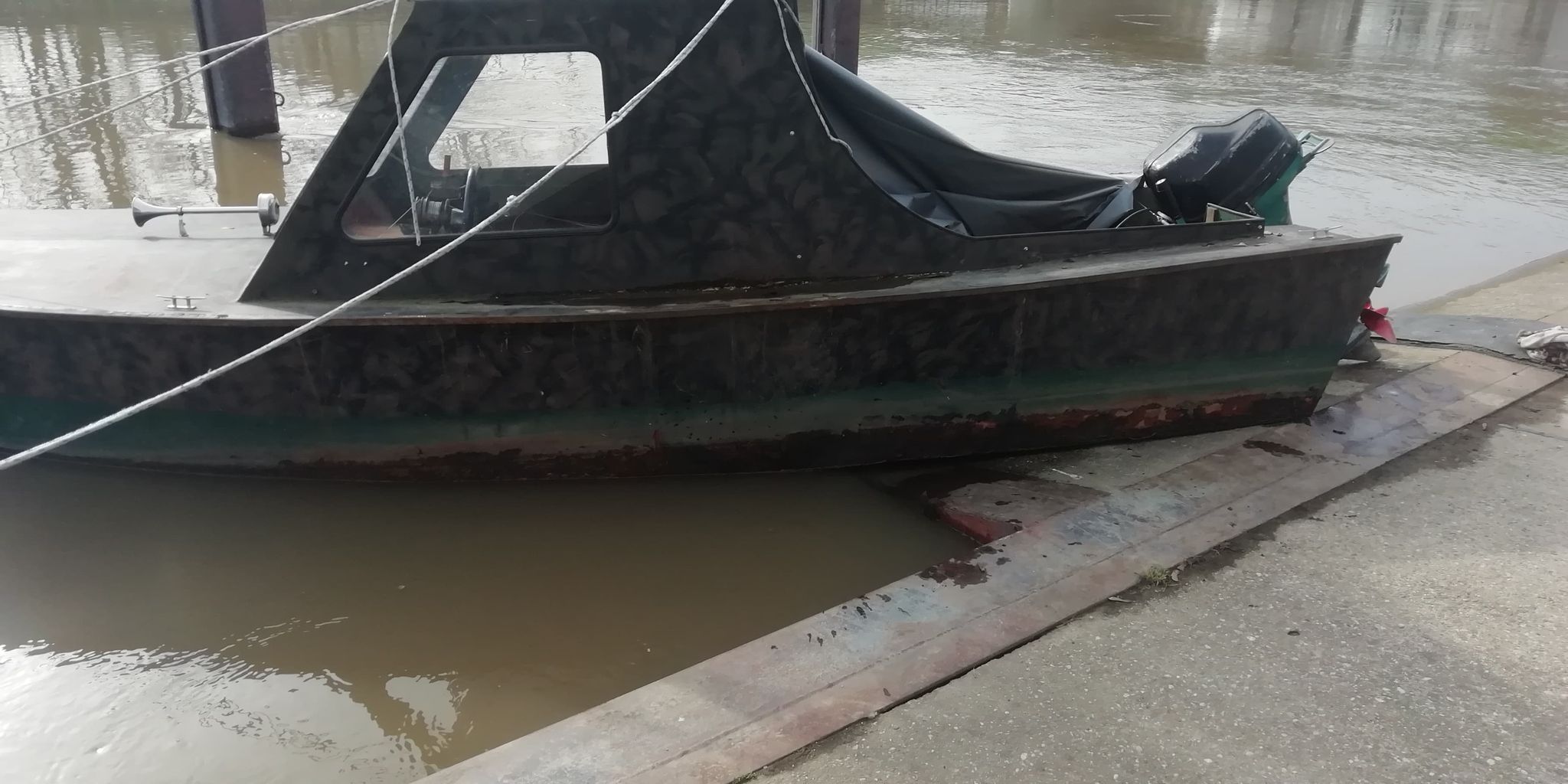

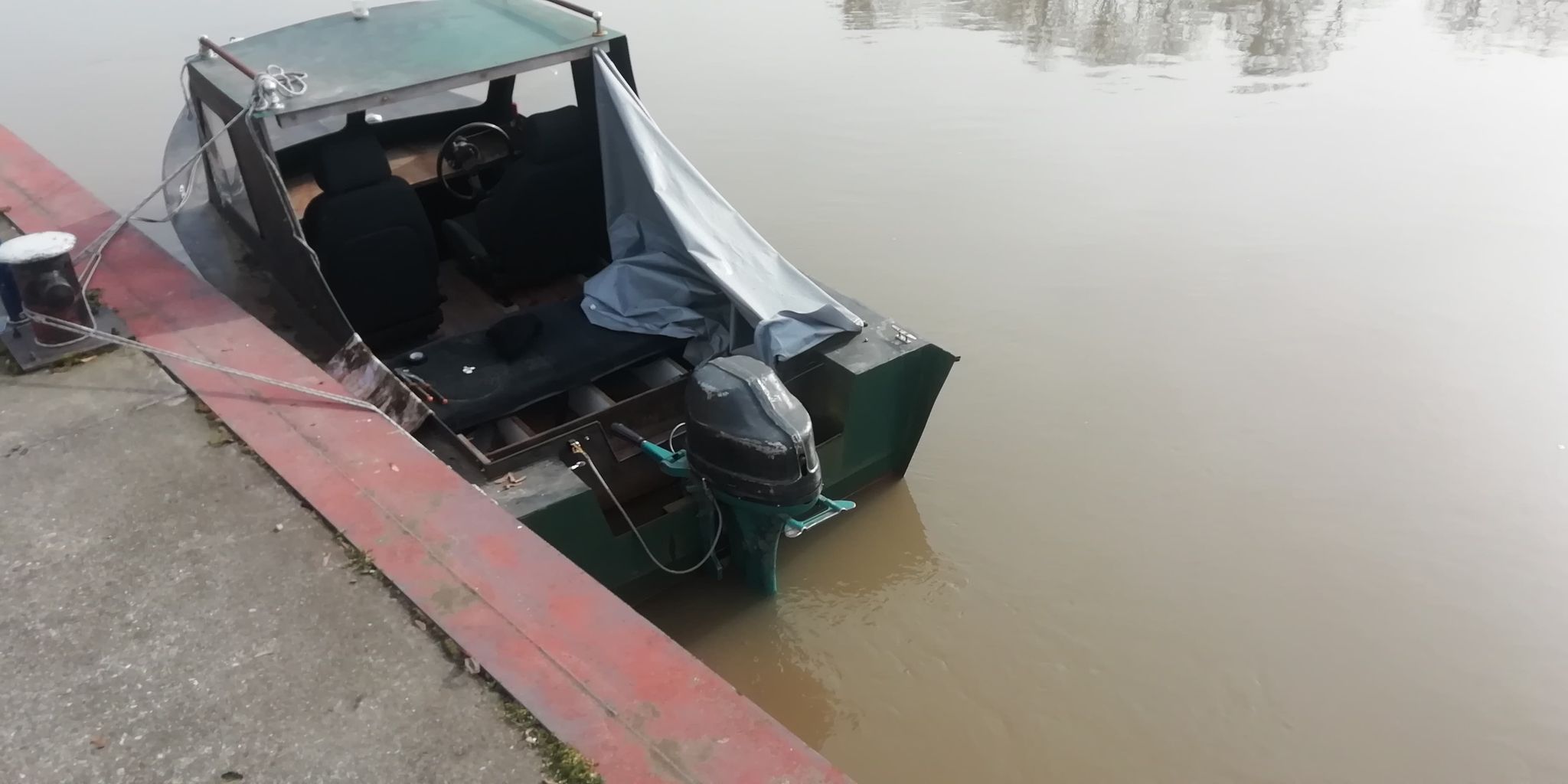

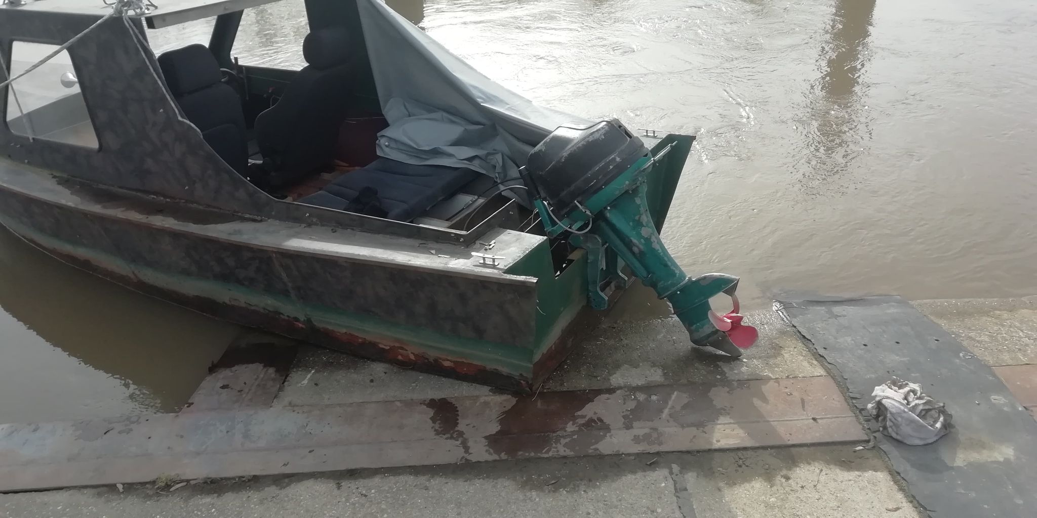

No i jest, trzeba jeszcze prąd przywieźć od kuparki.
Stan łajby po podciagnięciu na beton nienajgorszy. Trochę gdzieniegdzie to zielone chlorokauczukowe poodłaziło. Trzeba bedzie ją kiedys wyjąć i przemalować dno jakims antyporostem. Spodzina hondy upieprzona tym syfem na maxa, to pod spodem łajby pewnie podobnie. Wszak 16 miesiecy w wodzie jakoś.

Trzyma się kupy, pod wodę nie poszła - dobrze jest :D

Miami Vice normalnie, nawet kolorem pasuje.

Ale stopkę Hondy to chyba będziesz "robił" nową? :-(

Hondzię to trza tylko umyć, poza tym nic jej nie dolega. Jak ją zdjąłem to z wydechu wylecialy dwie małe rybki hehe, ale miały zdziwko. no wrzuciłem je do wody i nawet jakos specjalnie nie spieprzały.

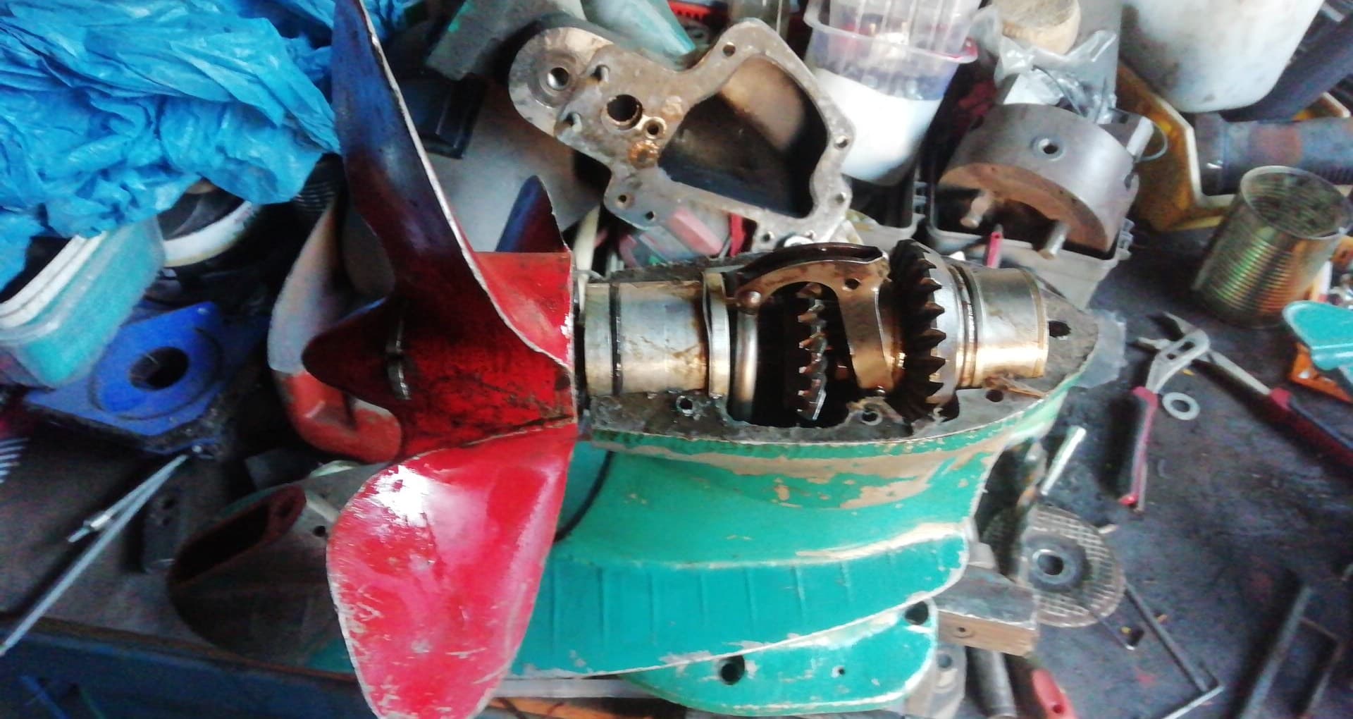

No se popływałem jak cholera hehe. Bieg do przodu mi nie włazi, zastanawiam sięczy w wodziku w spodzinie nie powinno być przypadkiem bolca. Albo ktoś już w tym kiedyś grzebał albo mi wypadł, no ale raczej bym zauwazyl ze coś wypadło.
Wciskanie pręta biegów w silniku to w spodzinie wychodzi ma sie rozumieć, opiera wodzikiem o obudowę i bieg wsteczny wskakuje, wbicie luzu, to nadal na czymś się opiera, natomiast wbicie biegu do przodu, czyli w spodzinie pręt idzie na maxa w doł, to wygląda na to ze wodzik sie jedynie odchyla, zamiast się obrócić. Jaja jakieś. Trzeba bedzie na miejscu to rozkrecic i dorobić jakiegoś bolca, z wiertła moze.

Tu jest opisana podobna sytuacja: http://forum-motorowodne.pl/silniki-do- ... czny-jest/

Raczej wiem o co chodzi, znalazłem spodzine od 30 ki i tam gdzie jest ten otwor w wodziku, to w dolnej obudowie wkręca się śrubę ktora przezeń przechodzi, możliwe ze wsadziłem króką srubę żeby olej nie uciekał, zupełnie nie wiedząc po co ta sruba tam jest. No jakby co, to mam zapasowe koła zebate i zabierak. Może jutro tam skocze i rozbiore to na miejscu, bo regulacja pręta jest malo ważna, ponieważ wkręcając śrube regulacyjną na maxa w doł, to jak ciagne pręta do góry zeby wbić bieg do przodu, to im nizej jest ta nakretka, tym szybciej powinien wskoczyć, kwestia tylko oporu na krzywce - regulacja w zakresie chyba 5mm skoku.
Tak czy siak jesli odkrece srubki naokoło stopy i mi spadnie to bede wiedział że nie trafiłem, lub nie przykreciłem wodzika. A jeśli jakim ścudem będzie sie trzymał, to sprawdzę kółka zebate i zabierak, pieron wie, bo nie przyglądałem sie jakos szczegolnie wcześniej.

Znalazlem tą srubkę, faktycznie deko inna, 15 minut na wsadzenie i podregulowanie dzwigni i działa.

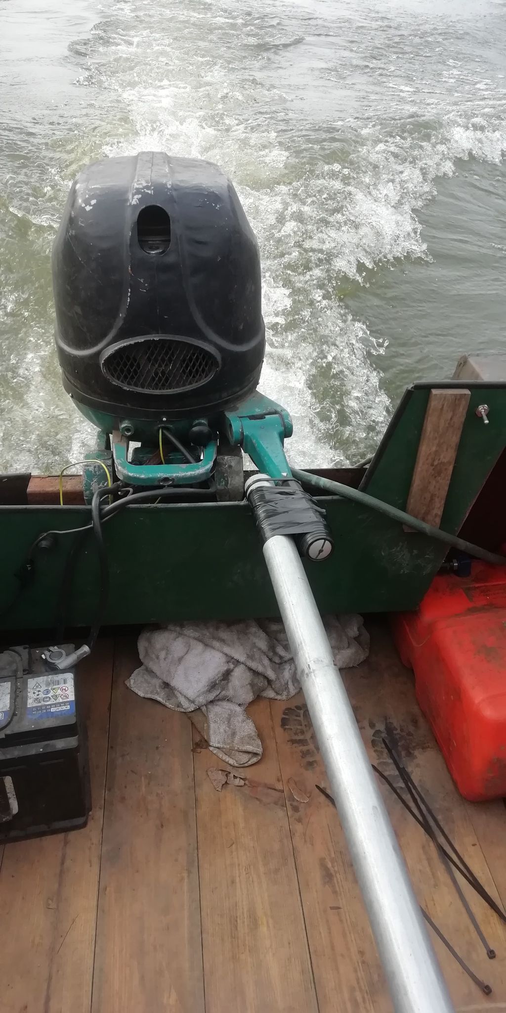

Przygooda przygoooda ... czyli jak to zeżreć całe paliwo i nie mieć czym wrócić, nooo, z prądem i pagajem, a w koncu sos po paliwo.
Że też ten wicher taki żarłoczny to nie wiedziałem, 8 l mi zeżarl na niecałe 15 km
