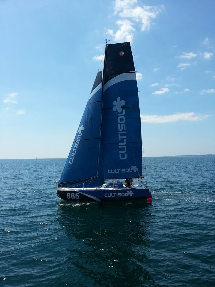

O co by się nie spierać (i po co?) wystarczy powiedzieć , że żagiel trójkątny (marconi) jest z założenia najbardziej śmiercionośny dla tkanin.
Plandeka, czy nie; każdy żagiel ciągnięty skośnie do włókien będzie narażony na deformacje.
Stąd bryty, stąd skosy i inne "dziwności" żaglomistrzowskie.
Mądrzy Kaszebi (i nie tylko) nie bez racji trzymali się żagli rozprzowych: nadspodziewanie sprawnych przy ich prostocie szycia.
ps.
Popatrzcie na najnowsze tryndy: znaczy wracamy do podstaw. (w blichtrowym przebraniu).
10171893_704404039598849_8632619416652045882_n.jpg [ 81.68 KiB | Przeglądane 4510 razy ]
