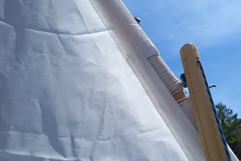

Hej,
coś mam, ale chyba tylko artystyczne:
A tu widać gdzie mi wiatr ucieka przez źle przeszyty żagiel:
Tak budowaliśmy Piranię: https://youtu.be/v2lwSsewJn8
Za ten post autor privateer otrzymał podziękowania - 2: bartuss1nowy, nauaag
PostNapisane: 7 lip 2019, o 15:42
Posty: 17778
Podziękował : 4560
Otrzymał podziękowań: 4310
Spróbowałbym wybrać bardziej hals/downhaul. Powinno pomóc.
Druga sprawa, to punkt zaczepienia fału na rejce. Modelowo powinien być w połowie długości rejki. Żagiel stawiamy fałem do oporu, rejka wisi poziomo, a potem wybieramy hals tak mocno, żeby na żaglu powstała skośna fałda od rogu pikowego do halsowego. Im silniejszy wiatr, tym większa fałda. Powinna ona wypełniać się, czyli prostować, pod naporem wiatru i wybrania szotem. Tyle. :)
Wysłane z mojego LG-M320 przy użyciu Tapatalka
Za ten post autor robhosailor otrzymał podziękowanie od: nauaag

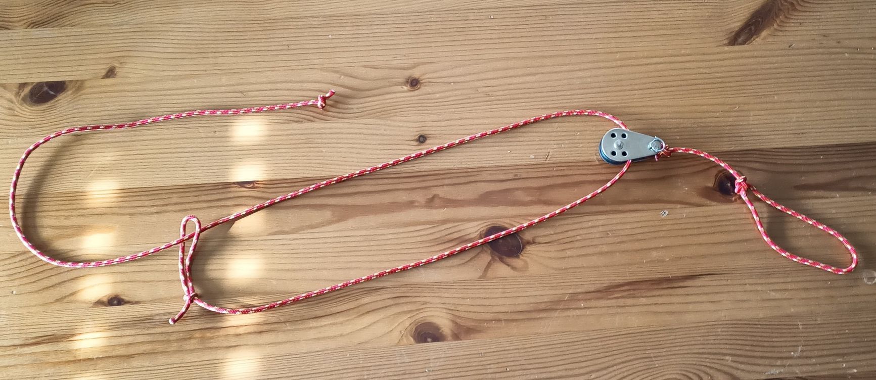

A macie jakieś dobre patenty na prosty naciąg na downhaul? Bo ja tak mam teraz pętelkę tylko że sztykiem.
PostNapisane: 9 lip 2019, o 09:25
Posty: 17778
Podziękował : 4560
Najprostsze dwa bloczki. Okucie (ucho) na pokładzie przy maszcie i knaga, żeby po wybraniu halsu zaknagować go - u Ciebie różni się tylko tym, że łapiesz za róg halsowy, nie za bom:
https://images.app.goo.gl/bntVv54t8Ra32PTB7
Przeanalizowałem Twoje fotki - moim zdaniem, hals jest za słabo wybrany.
PS: moim zdaniem, problem z żaglami lugrowymi u polskich projektantów jest to, że oni je znają tylko z niewyraźnych obrazków i nigdy sami pod nimi nie żeglowali... Zero własnych doświadczeń. Po paru latach moich własnych, wciąż odkrywam coś nowego, ale mocne wybranie halsu, to podstawa!
Za ten post autor robhosailor otrzymał podziękowanie od: privateer

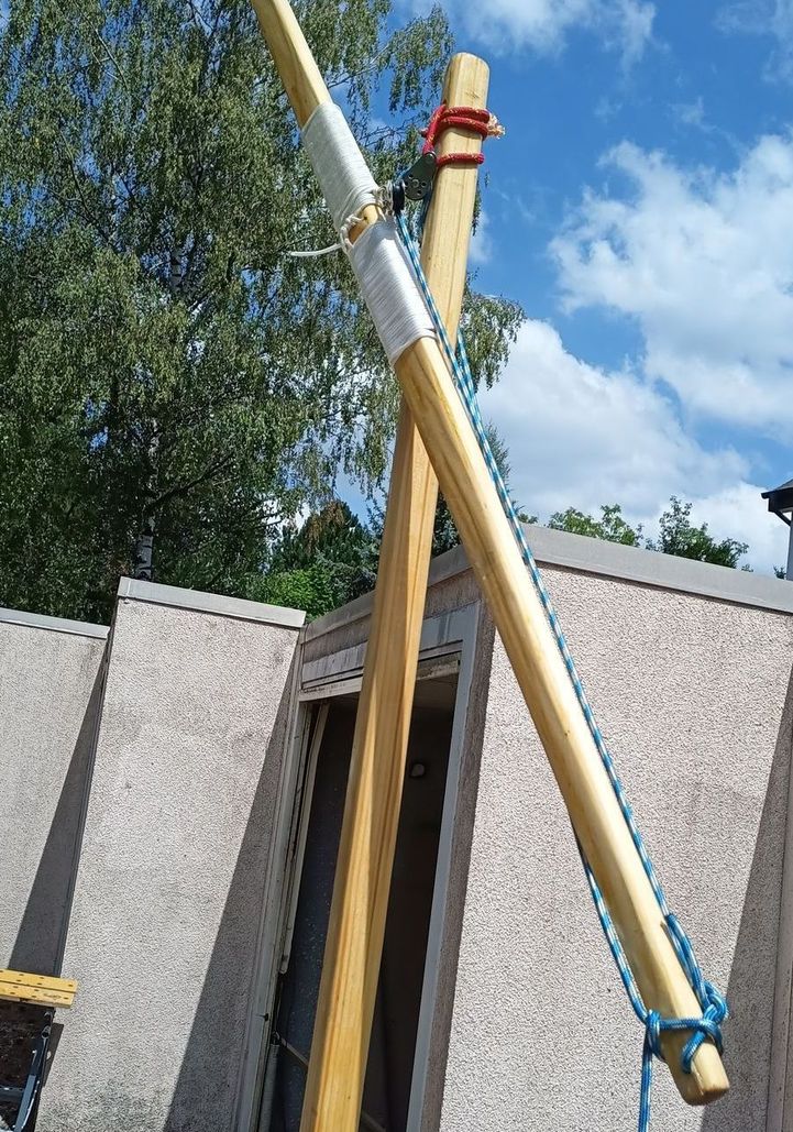

Aha! Spróbuj jeszcze, zanim przerobisz, zmienić zamocowanie i poprowadzenie fału na takie: http://www.gunkholing.org/Images/Lug%20 ... alyard.jpg
(Poprawiłem link do obrazka)
Storer skopiował je z dziewiętnastowiecznej książki Dixona Kempa i propaguje w swoich konstrukcjach, sam zresztą stosuje z powodzeniem od lat - bo to działa! Mam tak na BETH i na GISie i nie będę zmieniał!
Za ten post autor robhosailor otrzymał podziękowania - 2: nauaag, privateer

1. Poprowadzenia fału jeszcze nie zmieniłem (ale wkrótce) - trzeba wyciąć otwór w rękawie w żaglu, żeby się dostać do końca rejki.
2. Zrobiłem prosty downhaul, ale jeszcze do poprawy (bo przy mocniejszym wietrze raz mi nie utrzymał żagla..).

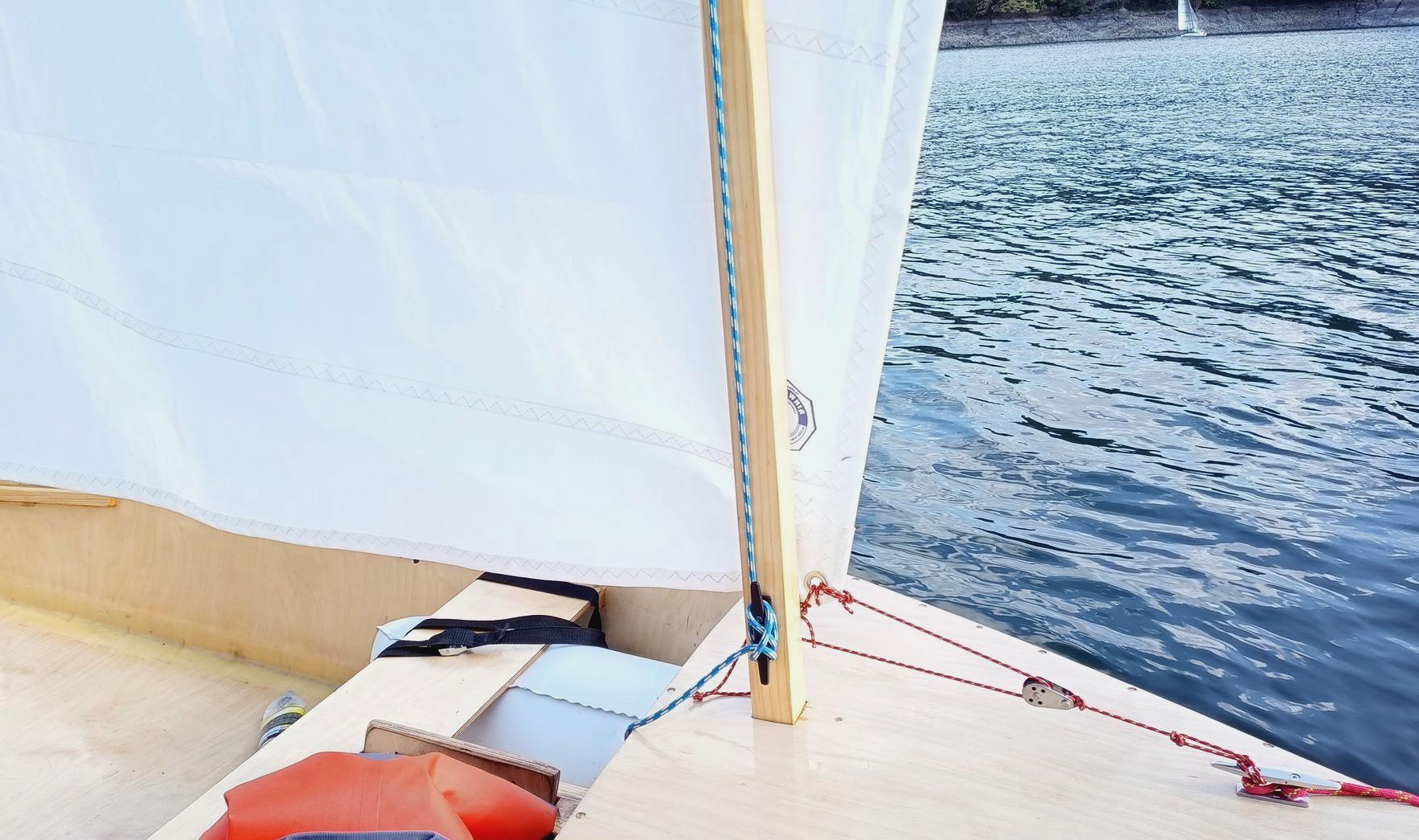

Downhaul aktualnie wygląda tak:
Czyli od rogu halsowego, przez oczko i do knagi szczękowej. Raczej do poprawy..
PostNapisane: 29 lip 2020, o 08:35
Posty: 17778
Podziękował : 4560
Trudno jest wybrać naprawdę mocno, bo brakuje przynajmniej jednego przełożenia. Moim zdaniem wystarczy: od zamocowania przy pokładzie, do ucha (ewentualnie małego bloczka) na rogu halsowym i z powrotem do kipy na pokładzie i knagi szczękowej.
Pomyśl też o tym, pokazanym wyżej, mocowaniu fału z bloczkiem w połowie długości rejki.
Przez dwa lata miałem jakieś dziwne problemy z żaglem od GIS-a i okazało się, że wystarczyło przesunąć mocowanie fału (na węźle typu "prusik") blisko połowy długości rejki i wszystko jest od razu lepiej.
Naprawdę, jestem coraz bliższy temu, że miałem, nie tylko trochę, ale 100% racji:
W GIS-ie żagiel jest dwa razy większy, więc i problemy większe. Dzisiaj mój downhaul wygląda tak:
A mocowanie fału grota do rejki można zobaczyć tutaj:
Bez obciążenia, węzeł prusik z bloczkiem, daje się przesuwać wzdłuż rejki (zaciska i ustala swoją pozycję na rejce wraz z obciążeniem) co pozwala na znalezienie optymalnego położenia.
Podczas stawiania żagla, najpierw podnosimy fałem rejkę wysoko, do samego topu, a podczas podnoszenia, rejka jedzie do góry ułożona, mniej więcej, poziomo. Po wciągnięciu żagla fałem, wybieramy hals - tak mocno by na żaglu powstała wstępnie skośna fałda pomiędzy rogiem halsowym, a rogiem pikowym. Fałda i siła wybrania halsu, tym większe, im silniejszy wiatr. Niedopuszczalna jest skośna fałda pomiędzy dolnym końcem rejki, a rogiem szotowym żagla.

Przeczytawszy i pokombinowawszy odrobinę, zmajstrowałem cos takiego:
downhaul.jpg [ 233.52 KiB | Przeglądane 7970 razy ]
Dwie halslinki + juzing z bloczkiem.
Najpierw halslinkę n1 (nie ma jej na zdjęciu) przewiązana do rogu halsowego - knaguję. Następnie linkę z bloczkiem montuję do knagi dziobowej. Drugi juzing/halslinkę nr 2 jest przymocowany do rogu halsowego. Jego wolny koniec przekładam przez bloczek, wybieram, obkładam na knadze. W praktyce wygląda to tak.
downhaul_02.jpg [ 284.32 KiB | Przeglądane 7970 razy ]
Działa i chyba można się pobawić w dokładniejsze trymowanie halslinkami. Mi wystarcza mocne wybranie obu.
* Wlasnie, dlaczego łodkę przeznaczoną dla dzieci, buduja i pływają nią dorośli? :)
